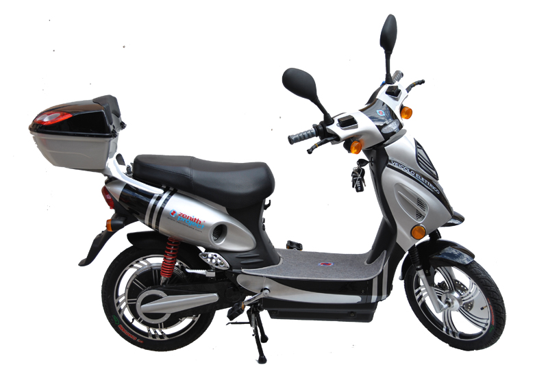

Si, va be, è vero tutto, ma parliamo di questa:
156,84 KB

Monkey50z
814 Messaggi
Inserito il - 26/08/2014 : 22:34:13  Mostra Profilo Invia a Monkey50z un Messaggio Privato
Probabilmente altrove lo fermavano prima che avesse l'incidente, ma il risultato poi sarebbe stato lo stesso. Guai...
36518 Messaggi
Inserito il - 27/08/2014 : 10:06:15  Mostra Profilo Invia a Barba 49 un Messaggio Privato
Mi viene proprio da ridere, come cavolo fa il ciclista dell'articolo a sostenere di essere in buona fede?
Lo sanno anche i gatti che se la bici elettrica si avvia senza bisogno di pedalare è di fatto illegale: Diciamo che si sta arrampicando sugli specchi sperando che la magistratura colpisca la ditta venditrice anzichè pagare di persona, ma l'ignoranza della legge non è ammessa.
Oltretutto quelle "bici eletriche" non hanno nemmeno il limitatore a 25Km/h...

I 6km/h li fanno solo col pulsante, ma il veicolo in sè con il motore elettrico per costruzione li supera... praticamente per essere sicuramente a norma dovrebbe avere o il solo pulsante 6km/h (senza la pedalata assistita ) oppure la sola pedalata assistita senza il pulsante 6km/h... pare un'idiozia, ma se le due cose coesistono la situazione può dare spazio ad interpretazione sfavorevole.

scusate ma come fanno ad averlo omologato e continuare a venderlo?
non è più probabile che sia un mezzo che alla vendita è regolarmente omologato come bici elettrica, e poi basta un niente perchè il propietario (seguendo le istruzioni che qualcuno gli da) lo "sblocca" in autonomia.
però sul sito del produttore c'è la cosa strana che parla apertamente di 25/35 km/h ( http://www.zenithitalia.com/oscar46.html )
è un caso da Gabibbo

Quel "coso" non può essere "omologato" come velocipede perchè l'omologazione velocipede non esiste per legge. Può essere certificato CE o come si dice "omologato CE" per esempio, quindi può essere venduto legalmente, ma va usato solo fuori dalle aree soggette al codice della strada. Nulla vieta che lo vendano regolarmente configurato per rispettare l'art.50 cds, ma in realtà ci sono altri dubbi: ad esempio le frecce sono vietate per i velocipedi su strada pubblica.

Inserito il - 18/09/2014 : 10:06:51  Mostra Profilo Invia a ecocar un Messaggio Privato
156,84 KB
Sai quanta gente mi ha chiesto pareri su 'sti baracconi? Erano tutti entusiasti di avere lo scooter senza pagare l'assicurazione! In Italia abbiamo certi gusti, tra uno scooter tarocco e una bella bipa la maggior parte sceglierebbe il primo...
ecocar
