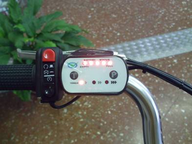

Ho appena acquistato 2 batterie 12v 12ah per la mia Microbike.
Si dice sempre che le batterie al piombo non vanno mai scaricate più del 50% per i soliti motivi....bla bla
Appena carico le batterie il tester misura il valore di 31.1 volt!! (ho misurato 3s dopo che il carcab si fosse fermato) Impressionante.
Dopo 20 minuti (senza andare in bici) il valore si stabilizza a 29.5v.
Esco, attacco le batterie ed il potenziometro in dotazione della bipa non segna tutti i 5 led accesi, bensi 4... mah... durante la marcia vedo che sotto sforzo (non troppo) scende tranquillamente di due led... dopo 5 km arrivo a casa ed il tester MIO mi riporta valore 28.7v. dopo altri 5km circa tra pianure, salite e discese, la batteria arriva a 28.2v...ma quel cavolo di led della microbike va sempre da 4 a 2 tacche....
Allora mi domando quando una batteria al piombo deve essere ricaricata per non essere rovinata? Che valori minimi sono consigliabili? (24v?) Tra l'altro non posso girare sempre con il tester.... Come mai questi led con la nuova batteria non funzionano più?
Voi come vi basate? sui km percorsi (anche se il tragitto avrà il suo peso) o sui led accesi/spenti?
Vi riporto quello che c'è scritto sul sito della microbike:
Si possono osservare nella parte superiore , una fila di 5 led con scritto “battery status “ ; i led indicano il livello di carica della batteria , tutti accesi segnalano che la batteria è completamente carica , 5 led accesi = tensione batteria 27 Volts, 4 led accesi = 26V, 3 led accesi = 25V, 2 led accesi =24V, 1 led acceso = 23V; quindi mano mano che la batteria si scarica, si spegneranno in sequenza a partire dall’ ultimo led a destra .quando inizierà a lampeggiare il secondo led ottimizzare i consumi e tornare verso casa.

Le batterie al piombo da trazione leggera (uso ciclico) da 12V sono cariche a 14,5-14,7V quindi una batteria da 24V nominali è carica a 29-29,5V.
Se a batteria carica hai letto 31,1V i casi sono due, hai il tester guasto oppure hai il caricabatteria guasto, 31,1V fanno fuori anche le batterie migliori del mondo!!!
Cerca un tester di buona qualità da un conoscente e fai un confronto per capire se il tuo è starato: Tra l'altro se apri il contenitore potrai vedere un trimmer di taratura da ruotare lievemente fino a far coincidere la lettura del tuo con quella del tester campione!

è normale che siaono sovratensione appena staccate, per farti un esempio un carica per 36v da fuori 42v quindi appena la scolleghi mediamente è sui 40v!!, verifica la targhetta sul caricabatteria riporta sicuramente volt ed amper di uscita!
per i led probabile hai il circuitino con dei problemi, magari solo un po di umidità interna, tienile cariche e sei perfetto!

pure il display della bipa di Italia1 segnala una spia in meno del massimo quindi di sicuro non sono overcharged, evidentemente il caricabatteria lavora a quel voltaggio
