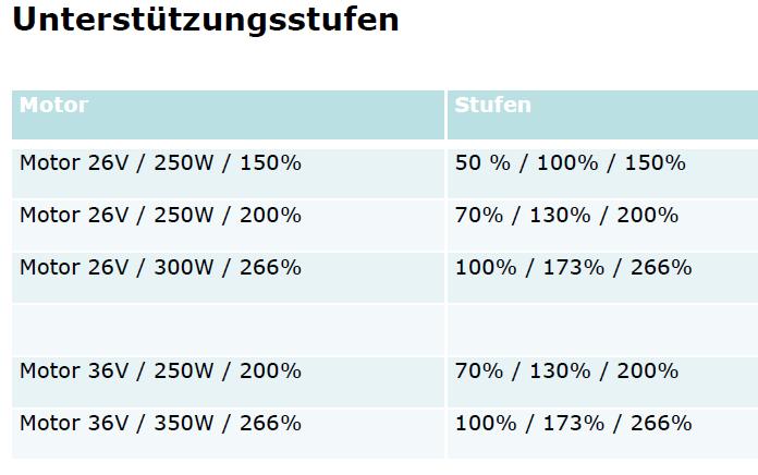

Il Panasonic della Flyer è tarato in maniera diversa dai Panasonic delle Kalkhoff: intanto assiste fino a 320rpm del pignone motore, è anche un'assistenza più robusta nei regimi intermedi, il torsimetro è più sensibile e soggetto a quella che fu definito effetto "onda mistica"; ciò detto la differenza tra standard e High si dovrebbe sentire e se hai il display LCD te ne dovresti accorgere: quando si accende l'ultima tacchetta il motore assorbe sicuramente più di 15A con punte di 20A.
Livelli di assistenza Panasonic dichiarati da Flyer attualmente:
40,09 KB
N.B.: nel 2011 i livelli di assistenza dichiarati erano 70-120-200
Mister D ha scritto:
Ho notato che se al momento dell'accensione si tiene la bipa immobile senza appoggiare il piede sul pedale e si attende qualche secondo prima di utilizzarla la spaziatura tra i 3 livelli è più netta: probabilmente una leggera pressione sul sensore di sforzo crea un settaggio della centralina "falsato" e questo potrebbe provocare una limitazione della potenza disponibile
Anch'io ho avuto questa sensazione e pensavo che fosse appunto una "sensazione". Se siamo in due probabilmente non lo è.
