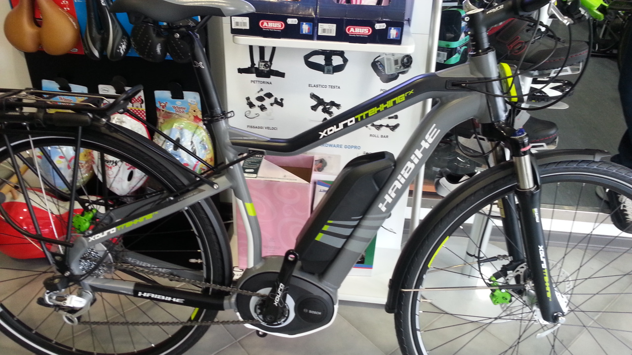

Ebbene, sono venuto a trascorrere qualche giorno in Versilia e sono passato a salutare Green Planet Bike, dove ho acquistato la bici.
Abbiamo parlato anche del WalkAssist ed ho provato la nuova Trekking di Haibike.
La funzione in oggetto è semplicemente strepitosa.....nel senso che difficilmente si riesce a tenere ferma la bici con una mano ed anche con due si fa un bello sforzo.
La bici tira un modo portentoso!!
Quindi nelle nuove Haibike il WalkAssist funziona e bene!

Ok , ottima notizia , peccato che io ho il modello 2013 e su questo modello il w.a. è molto debole . Non credo che Bosch consentirà una correzione del settaggio w.a. sui motori 2013 . O mi sbaglio ?

Inserito il - 19/04/2014 : 20:09:59  Mostra Profilo Invia a Gianluca1960 un Messaggio Privato
Non so cosa dirti, perche' anch'io ho una Trekking 2013 con gli stessi problemi, ma ti garantisco che quello in foto ti strappa bici dalle mani.
La prossima volta ci torno con la bipa per collegarla alla diagnosi per vedere se si può fare qualcosa.

Inserito il - 19/04/2014 : 22:07:27  Mostra Profilo Invia a Gianluca1960 un Messaggio Privato
Che cosa intendi per " la migliore 2014"?? Quale modello sarebbe??
Ribadisco che quella in foto che ho postato sopra, si faceva fatica a tenerla ferma.

Dalla foto di Gianluca 1960 si vede che alla bicicletta è stato montato il nuovo motore E Bosch serie 2014.
