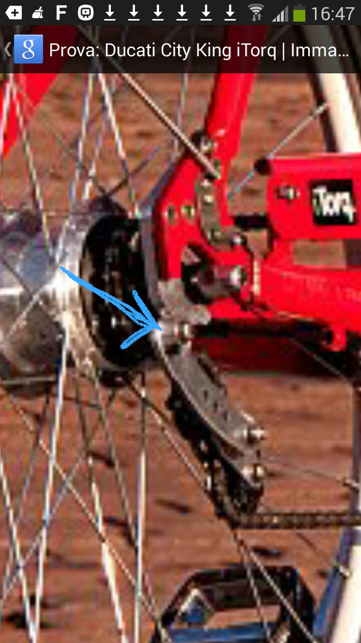

Salve a tutti, questa mattina a causa di un allentamento del tendicatena,la stessa mi è uscita..fortunatamente vicino a casa.vi posto un particolare dove ho evidenziato il particolare che ho trovato allentato (io al posto del dado ho una vite a brugola) e che aveva fatto ruotare il tendicatena in avanti..prima di serrare la vite ho tirato nuovamente indietro il tutto per tensionare la catena ma vi chiedo se va bene così o devo intervenire in altro modo visto che le mie pochissime nozioni le ho apprese dai vostri utilissimi consigli..grazie!

Il tendicatena tensionato troppo o troppo poco modifica la risposta del sensore di coppia
Se tutto funziona regolarmente, va bene come hai fatto
Altrimenti la strada è quella di telefonare alla Italwin e farsi spiegare quanto si deve precaricare

Grazie Pix per la risposta..in effetti quanto da te descritto l'ho ritrovato come annotazione sul libretto della bipa..io da perfetto ignorante in materia ho rimesso la catena e tirato indietro il tendicatena lasciando il gioco della catena di un cm circa e tutto funziona bene,ma non ero sicuro di come agire correttamente sul tendicatena stesso..
