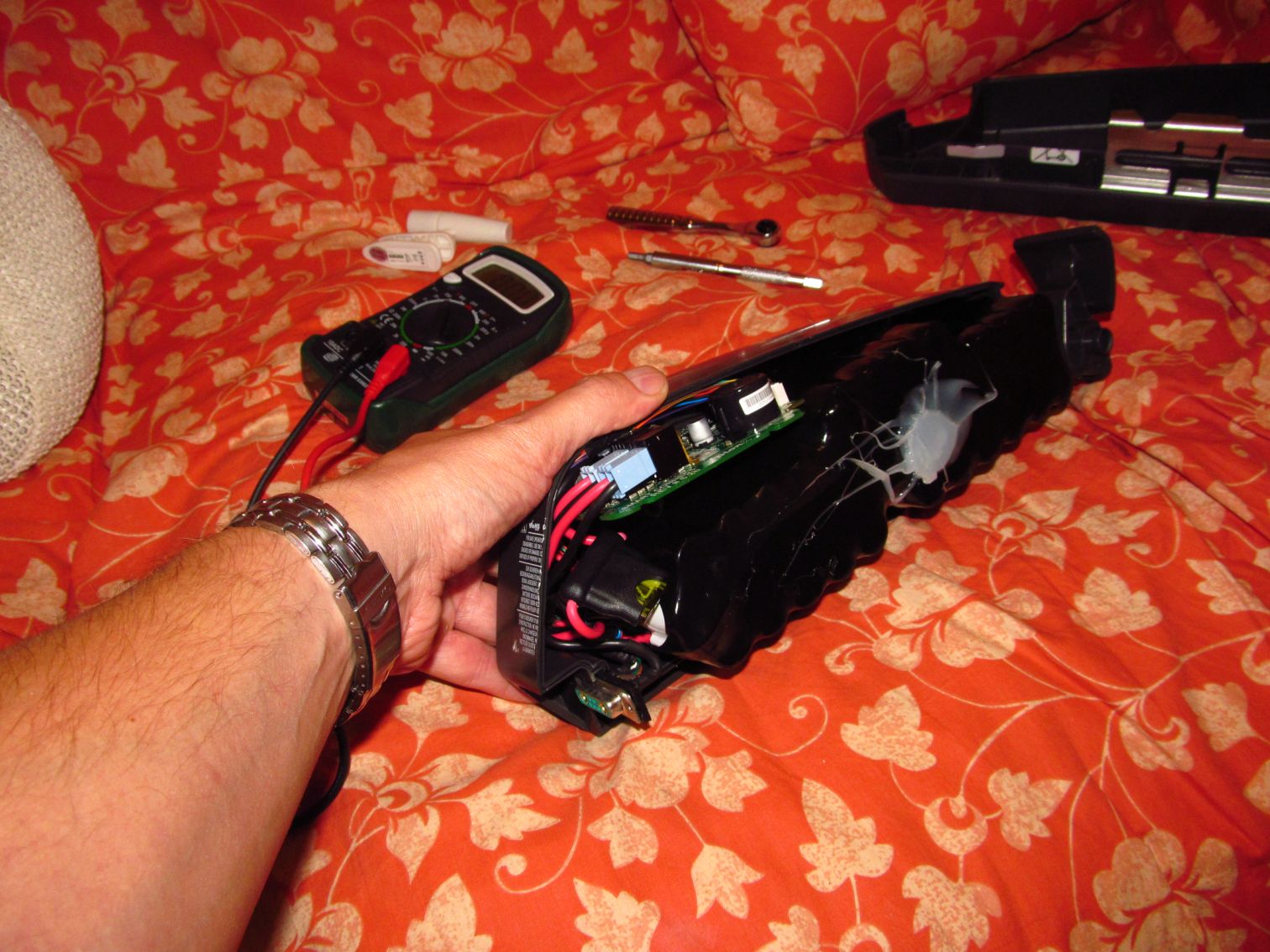

Electrofish
187 Messaggi
Inserito il - 18/09/2014 : 11:54:04  Mostra Profilo Invia a Electrofish un Messaggio Privato
Aperto batteria: sembra perfetta, nessun odore o segno di bruciato, fusibile integro ... tensione pero' a 0,0
Sarà partito un elemento o piu' ?

Inserito il - 18/09/2014 : 12:16:15  Mostra Profilo Invia a job un Messaggio Privato
Se non fosse che dici che l'avevi usata pochi giorni prima, sembra il classico caso di "bella addormentata". Io ho una batteria bionx che non caricata per mesi e mesi, poi faceva così. Per svegliarla, ho dovuto dargli una carica direttamente sui collegamenti di potenza, con un carichino cinese per batterie con stessa chimica e voltaggio della bionx .

Inserito il - 18/09/2014 : 12:32:00  Mostra Profilo Invia a Electrofish un Messaggio Privato
uhmmm ... come faccio a sapere positivo e negativo ?
oppure posso tentare la procedura bionx per batterie "addormentate", pero' appunto erano pochi giorni che non la usavo

Inserito il - 18/09/2014 : 13:23:16  Mostra Profilo Invia a job un Messaggio Privato
Dovrebbero esserci i classici cavi rosso(+) e nero(-) di sezione maggiore degli altri.

Inserito il - 18/09/2014 : 14:51:20  Mostra Profilo Invia a Barba 49 un Messaggio Privato
Basta che segui i due cavi rosso e nero che escono dalla batteria e colleghi direttamente su di loro il tuo caricabatteria per una decina di munuti: Se è il BMS andato in blocco si risveglierà sicuramente, e per la polarità basta che misuri l'uscita del caricatore e colleghi il suo positivo al cavo rosso che esce dalla batteria e il negativo al cavo nero, il tutto prima che entrino nel BMS, appunto...

Inserito il - 19/09/2014 : 15:34:36  Mostra Profilo Invia a Electrofish un Messaggio Privato
Grazie Barba e Job per i consigli: una domanda un po' stupida: posso provare ad alimentare la batteria (per 10 minuti) con un alimentatore di quelli stabilizzati e regolabili (tipo laboratorio) ?? Mi riuscirebbe piu' facile connettere i cavi ... O e' una stupidaggine ?

Inserito il - 19/09/2014 : 17:53:21  Mostra Profilo Invia a Barba 49 un Messaggio Privato
Ovviamente puoi farlo, basta che tu non esageri con la corrente (2-3A) e non accade nulla di male!

Inserito il - 19/09/2014 : 19:42:58  Mostra Profilo Invia a garchofa un Messaggio Privato
e che la tensione sia quella giusta
