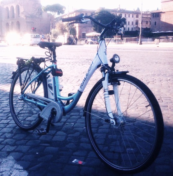

Buongiorno ragazzi,
finalemente ho portato a Roma la mia Bici e la sto usando per il tragitto casa lavoro.
la bici è:
Ralegh Dover con Nexus 3 e batteria da 8 Ah, motore centrale Panasonic 26.
Del mio acquisto e delle mia prime esperienze ne ho parlato in questo 3d http://www.jobike.it/forum/forum.asp?FORUM_ID=13
In citta la bici si comporta bene.
1 ) Andata e ritorno sono 19 km e al ritorno a casa ho ancora 3 tacche su 5 sulla batteria e 2 su 3 sul manubrio.
2 ) Uso esclusivamente la modalità High perchè cerco di sudare il meno possibile.
3 ) Un po comunque sudo ...certo non più come prima che ero obbligato a lavarmi e cambiarmi.
4 ) la bici è molto comoda ma molto meno maneggievole e sportiva della muscolare. Forse mi piacerebbe mettere un manubrio piu stretto e dritto.
5 ) motore spettacolare per silenzionsità e dolcezza dell'erogazione
Ora vi chiedo un nuovo consiglio su come migliorare le peformance della bici . Mi piacerebbe una bici piu godibile , più veloce sul piano. Da quanto letto sul forum ho capito che sono prestazioni raggiungibili con il cambio dei pignoni, e di solito si cambia il pignone motore da 9 con uno da 11. Ma mi sembra che la mia al motore abbia già il pignone da 11 . Che faccio?
Ringrazio tutti i panasonicisti....

Ragazzi...
prima cosa GRAZIE.. in particolar modo a DIPIGI.
sono due giorni che ho cambiato il pignone motore 11 con il 13.
Ora quindi ho 35 corona , 11 motore, 16 nexus.
che dire...
è un'atra bici. ORa la trovo fantastica per la città .
LA cosa più bella è che non stacca più l'assistenza spopra una certa cadenza. Prima già a max 23 - 24 km sentivi che l'assistenza scemava.
Ora invece tira alla grande fino a 30 km h e stacca verso i 33 h .
Ora è un piacere mettere forza sui pedali . E' super reattiva.
Prima usavo sempre l'assistenza max per avere forza 25km/h.
Ora invece la media basta e avanza per avere un buon tiro a 28/30 km h. Uso molto di più la seconda marcia...che ora arriva a 23km h..(metre prima si fermava sui 18) e metto la terza per l'allungo.
In tutto ciò credevo di consumare più batteria, e sarebbe stato un problema per i miei miseri 8ah (ne ho anche un'altra usata da 10 ma vale come come quella da 8) . Invece usando solo la'assistenza media consumo anche meno.
Certo ... sui pedali si deve spingere un pò di più. Ma è solo un piacere.
QUindi un up-grade indispensabile.
Grazie di nuovo a tutti i Jobiker che in primis mi hanno consigliato l'acquisto del pana 26 e successivamente mi hanno seguito in questo mondo dei pignoni.
