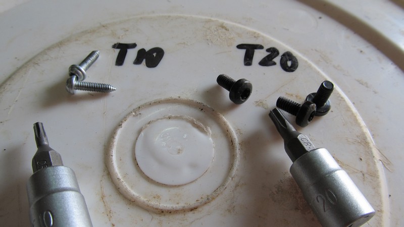

Eccomi: Ti servono queste chiavi per togliere il carter e smontare l'innesto della batteria perchè intralcia. Servono anche gli atrezzi per smontare il pedale e le corone (spider). La ghiera che stringe lo spider si svita in senso orario, serve una chiave a naso, me la sono costruita io con una lamiera da 5mm ma la vendono e non dovrebbe costare gran che.

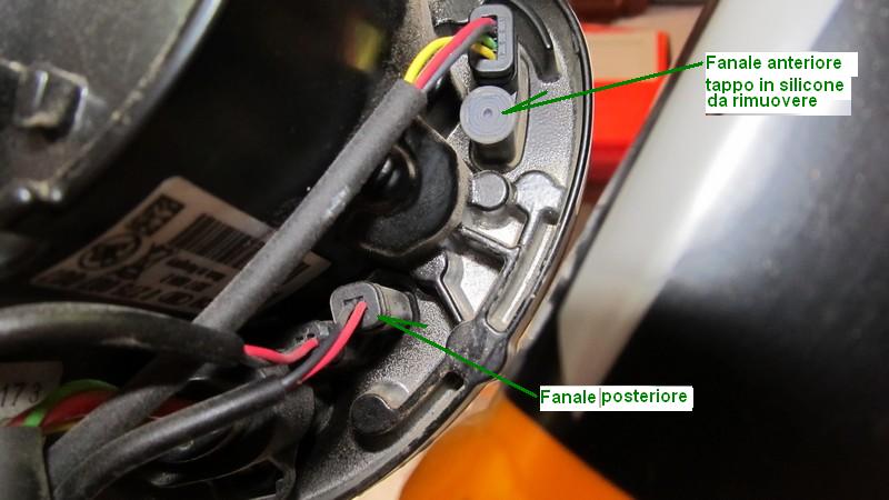

Tolto il carter vedi questo, togli il tappo in silicone ed innesti la spina per il fanale anteriore e quello posteriore. sono diverse e non si può sbagliare.
56,31 KB

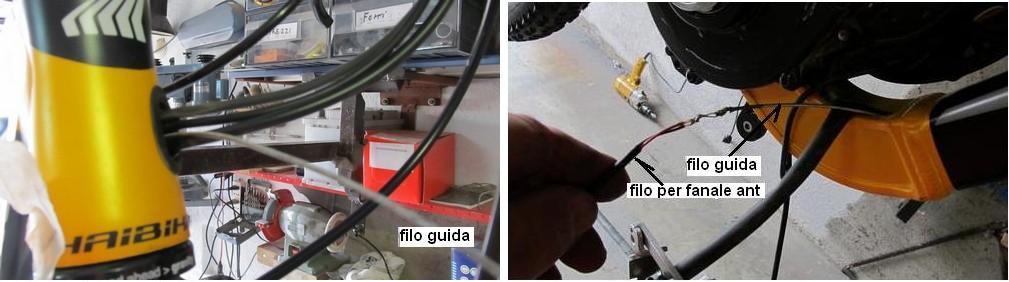

ii filo anteriore l'ho fatto passare assieme agli altri e mi sono aiutato con un filo che si usa per i freni in quanto ho trovato difficoltà a farlo passare.
Per essere sicuro di trascinarlo senza perderlo l'ho saldato con lo stagno (la lunghezza è abbondante!)
58,44 KB
Spero di essere stato chiaro. Bye

Se fai come ti indica Giordano non ti funziona più nulla, nemmeno la bipa.
1- Se la tua bici nasce senza i fanali le uscite LUCI sono bloccate da software. Si possono fare sbloccare da un centro autorizzato che disponga del software.
2- L'uscita indicata in foto come "fanale posteriore" è invece il sensore di velocità. Il fanale posteriore è lo spinotto accanto sulla sinistra!
3- Il carico max sopportato dalle uscite è: Anteriore 6V 450 mA, Posteriore 6V 50 mA. Se eccedi il software ti blocca!
Se ti serve la chiave per aprire lo spider la puoi trovare anche nel sito speedup.altervista.org a 15 Euri.
Già, scusate sono un pressapochista le spine comunque, se non sono quelle giuste non entrano
Lo sblocco delle luci lo ha fatto bicifacile. Non capisco perchè ci debba essere lo sblocco da un centro autorizzato mah!!
