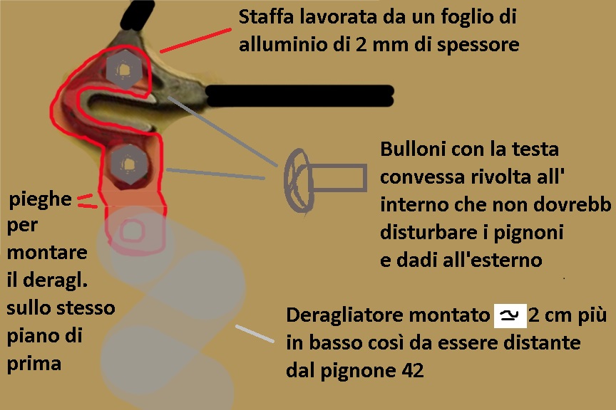

Credo proprio che il deragliatore del cambio andrà immediatamente ad urtare nel pignone da 42T, ma ciò non toglie che tu possa fare una prova...
Nico Danger
563 Messaggi
Inserito il - 17/01/2015 : 13:53:16  Mostra Profilo Invia a Nico Danger un Messaggio Privato
La penso come Barba.. ma potresti provare a costruirti una staffa apposta per montare il deragliatore un paio di cm più basso..

purtroppo anche io la penso come barba e nico.... difatti prima di perdere un po di tempo ho postato la cosa....
credo che urti subito il 42...

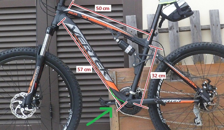

che telaio hai? io alla fine presi un 26 perchè non trovavo un 27,5 con bb da 68/73 mm con spazio in culla per contenere la mie batt

GIANLUK70:
Io ho una bici economica ma per me va bene!
Ha il BB da 68 mm ma, aimè, non ho pensato che serviva il tubo obliquo dritto..
E' una Vertek.. non mi ricordo il modello
225,65 KB
Nota la freccia verde che indica la curva del tubo..
236,48 KB
..e come sta basso il motore. Per adesso, per me va bene così..

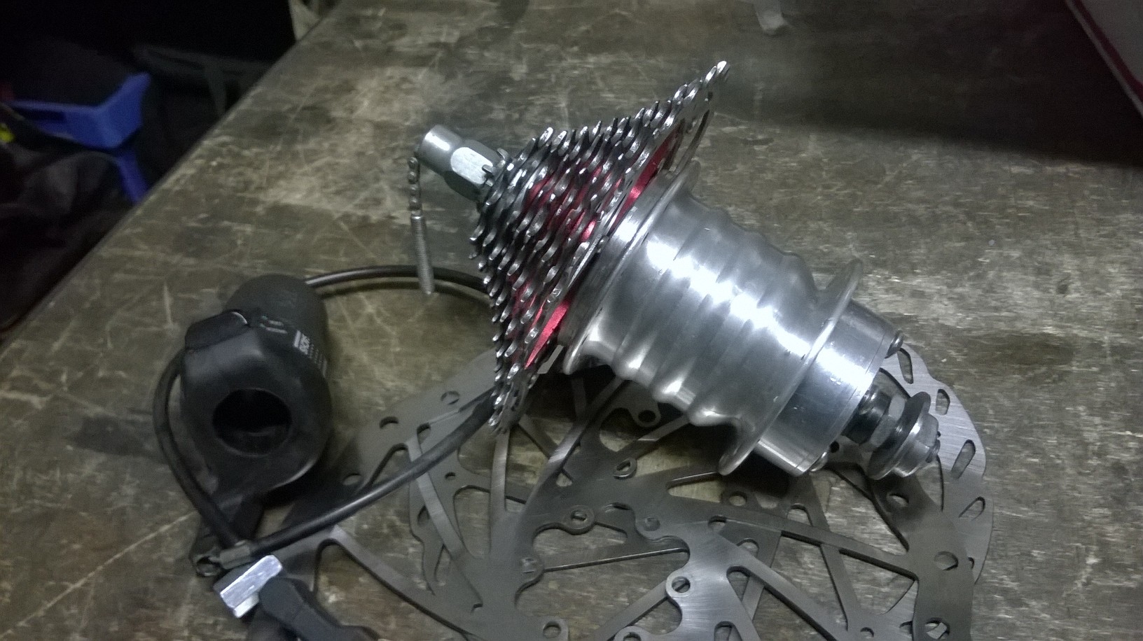

ronco
549 Messaggi
Inserito il - 17/01/2015 : 23:52:48  Mostra Profilo Invia a ronco un Messaggio Privato
questo puo aiutare a ridurre i rapporti e anche ad allungare
Messaggio di gianluk70
ciao
ho da tempo un bbs02 48v 750w con corona alcedo da 42 e modifica da 42 anche alla cassetta...
quindi ho un 42 : 42 e purtroppo nei tratti più estremi dei miei percorsi sono lunghi.
ORA VORREI FARE QUANTO SEGUE:
visto che le ultime 3 rapp non li uso mai... pensavo ignorantemente di smontare la cassetta post e ribaltarla per avere 6/7 rapp utili con il 42 messo alla 7 marcia.
poi montando lo spider di alcedo e una corona da 36 sull'ant trovare una linea di catena accettabile bloccando il cambio alle prime 7 marce dove appunto la 42 sia l'ultima.
per spessorare correttamente la cassetta posteriore pensavo di ribalare i rapporti più lunghi
prima di smontare tutto se qualcuno mi dice che non si può fare.... ho la sensazione che il braccetto del cambio xt lungo vada in contatto con la cassetta cosi' accrocchiata...
che ne dite? qualcuno l'ha fatto?
401,9 KB

I cambi al mozzo vanno bene su una bici da strada come mi sembra sia quella di Ronco; il 750w l'ho visto , su siti americani, abbinato al Nuvinci.

Se un cambio al mozzo sopporta il tiro di un 750w negli sterrati e non costa come una bici è la soluzione ideale..

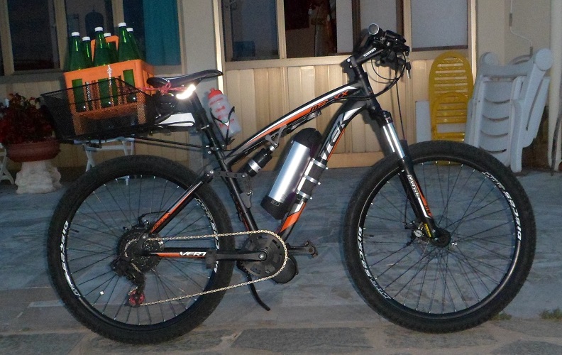

gianluk70
61 Messaggi
Inserito il - 18/01/2015 : 11:13:33  Mostra Profilo Invia a gianluk70 un Messaggio Privato
nico danger
in pratica abbiamo lo stesso telaio ma il mio è marchiato haibike... e ha lo stesso problema del tubo obliquo che spinge il motore a terra
il mio monta forca e amm fox da 150 e mi basta per ora.... anche se ruote di 26
NON FARE CASO AL CAVALLETTO CHE MI SERVIVA PER LA FOTO.... E INCLINAZIONE MANUBRIO.... alle gomme... ai cerchi... ai pedali... alla sella... ho cambiato tutto!! hehehehehehe

Inserito il - 18/01/2015 : 13:08:23  Mostra Profilo Invia a Nico Danger un Messaggio Privato
gianluk70 ha scritto:
nico danger
..se lo dici tu...

La forcella Suntour non è malaccio per l'utilizzo che ne faccio adesso.
L'ammo posteriore invece è quasi solo una molla..
Anche la mia ha subito un pacco di upgrade da quella foto..
..ma sempre stando ai livelli di poco più
di una bici utilitaria/muletto per esperimenti!!
Più avanti deciderò se comprare una bici di livello superiore o meno!
Ciao :-)

Se fossi io ad avere il tuo problema tenterei di fare una staffa per montare il deragliatore più basso all'incirca così
151,04 KB
In questo modo non rovineresti nulla nè della bici nè del deragliatore..
P.S.: hum, forse l'asola originale dove si monta il deragl è filettata ed in alluminio. Se è un passo standard non è un problema, se è un passo speciale forse lo è: anche montando un bullone di diametro minore non so se ci si può fidare..

Se si toglie più di un pignone penso di debba anche modificare la ghiera di fissaggio.. poi io, che non sono pratico, non ho capito se, passando da un cambio a 10 velocità a un 8 rapporti perchè due li hai tolti puoi usare un deragliatore posteriore da 8 rapporti magari a gabbia lunga e un comando a 8 rapporti. Se ho detto una stupidata amen, non è il mio lavoro..

Allora oggi ho smontato la cassetta...
In effetti il problema (x ora della parte cassetta senza ancora scontrarmi con il cambio) e che l'ultimo rapporto é speciale dato che ha l'invito per la ghiera di serraggio
Inoltre ho scoperto che ogni rapporto é speculare come invito rispetto a quello accanto... una specia di maschio/femmina/ spessore ....quindi é un cane che si morde la coda e non lo puoi frazionare!!
PERÓ siccome sono un maledetto testone duro ho preso la ruota e tutti i vari pezzi e li ho portati al mio super meccanico professionista ( e testone che come me non si arrende) e magicamebte ha trovato una soluzione percorribile!!
anche voi come me sarete allo scuro che per le competizioni ufficiali su strada dei "pulcini" (i più giovani) il regolamento IMPONE previa verifica alla partenza che il rapporto più lungo sia un 18 per evitare chiaramente che possano raggiungere vel troppo elevate!
Questo loro limite é la mia speranza!
Esistono dei rapporti di 18 con il serraggio apposta per loro!!
Sotto allego la foto del pezzo in questione ma purtroppo quello che aveva in magazzino era per campagnolo e non shimano.... però l'ha trovato e ordinato... penso di riceverlo in una decina di gg (di attesa trepidante) purtroppo non prima dato che giusto ieri aveva ricevuto la spedizione settimanale dal fornitore :-((((
Così potrò escludere sicuramente 2 rapporti... ma essendo il primo un 19... forse anche 3! Dovrò però verificare la linea di catena e cercare di averne 8 più che 7 dato che già andrò di 36 ( e forse meno se non urta contro il motore) al posto della 42 alcedo sull'anteriore...
quindi se tolgo 3 di rapporti ho paura di essere troppo corto nel rapp più lungo... ma comunque mi andrebbe meglio che avere un 42 : 42 come adesso!
Riguardo al brandeggio del cambio e eventuali conflitti con il 42 secondo il meccanico non dovrebbero esserci problemi... ( da verificare però)
Come non ci sono sicuramebte problemi con le 2 o 3 marce in meno dato che con il registro di fine corsa limito anche le marce... se poi la catena rischia di cadere oltre ho già pensato ad uno spessore magari in prexiglass da fissare ai raggi per evitare pericolose cadute della catena...
FORSE CE LA FACCIO A ACCORCIARE I RAPPORTI DAVVERO!!
vi aggiornerò

Rivedendo con calma questa immagine e facendo tesoro dei problemi da me incontrati per eliminare i primi due rapporti piccoli della cassetta, mi ha fatto venire un idea.
Ossia fare una staffa non per abbassare il deragliatore ma per portarlo "verso fuori" ossia piu a destra di tanto quanto si porta a destra la cassetta togliendo due pignoni.
Ecco che il deragliatore inizierebbe a lavorare dal 3 rapporto e quindi spostato di due a sx ma quello che più è importante è che il deragliatore man mano che si sposata a sx anche abbassa la rotella che quindi non va in conflitto con il cambio.
Mi auguro che sia chiaro quele che ho scritto
