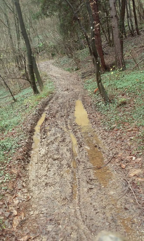

Oggi ho potuto provare una corona da 38 denti della Bistark, anzi, ho provato il prototipo iniziale, non la corona in vendita..

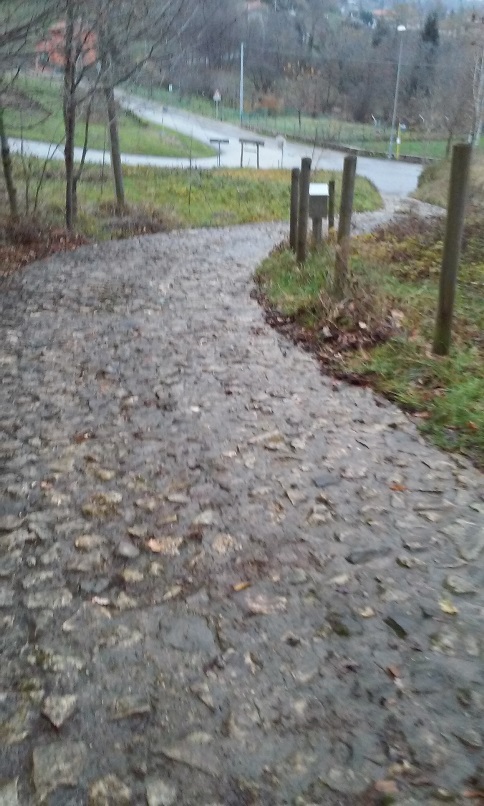

Sono giorni che piove.. in questa pozza ci sono caduto dentro bagnando anche le mutande..
262,85 KB

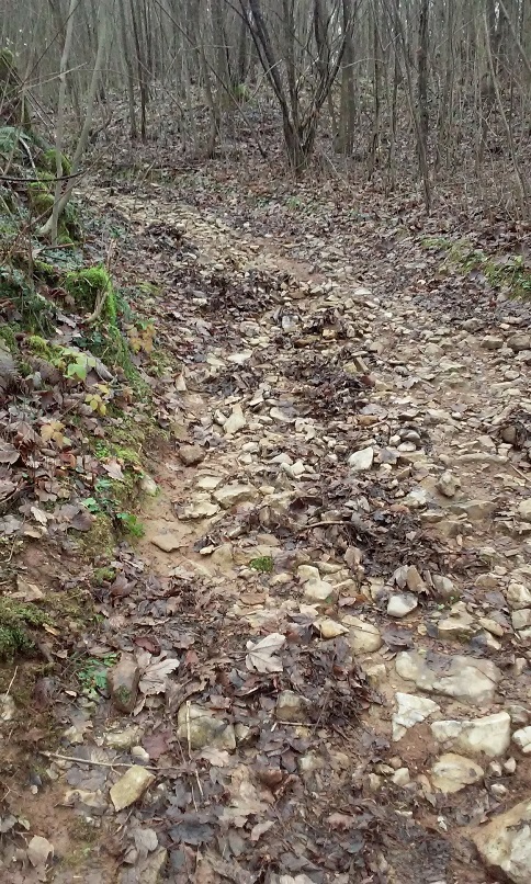

Ho cercato di fare le strade più scassate che conosco, per vedere come si comportava la bipa.. finalmente sono riuscito ad andare anche ai 5 o 6 all'ora con una cadenza decente e questo tratto l'ho passato..
280,83 KB

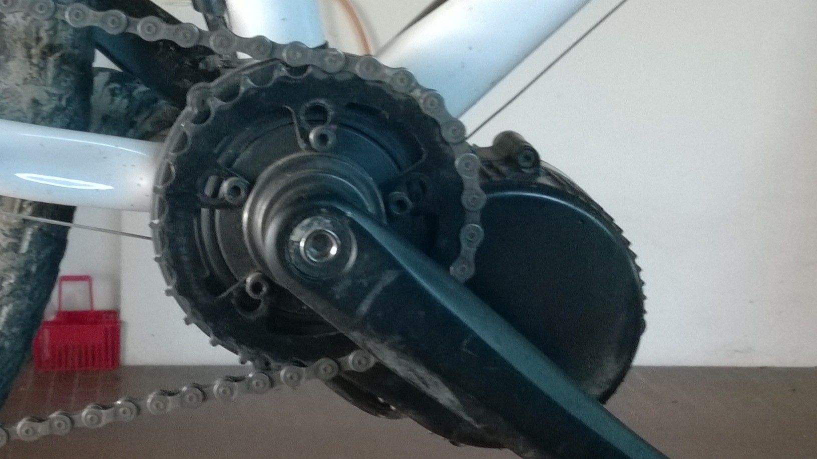

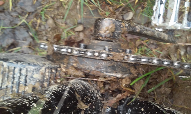

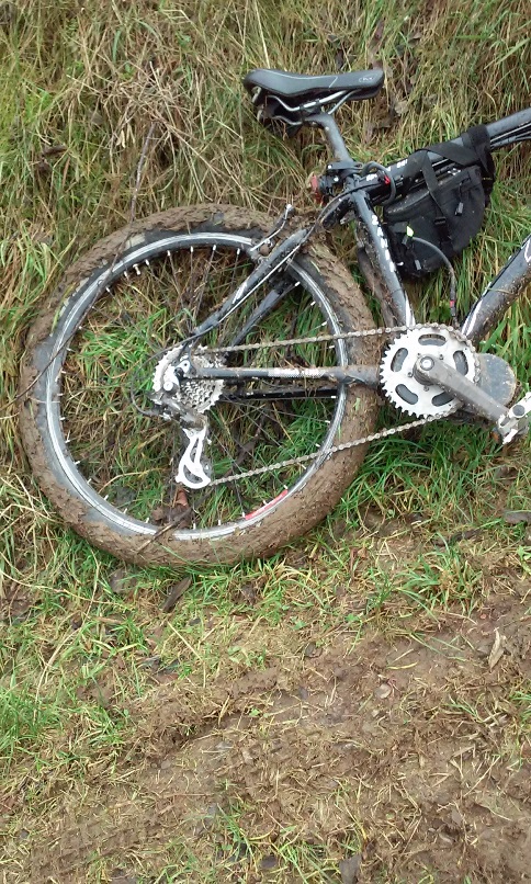

Qui mi sono fermato, il fango aveva completamente ricoperto la ruota che non aveva più trazione, è un Hans Dampf da 2,35 che passa appena nel vecchio telaio..
290,25 KB

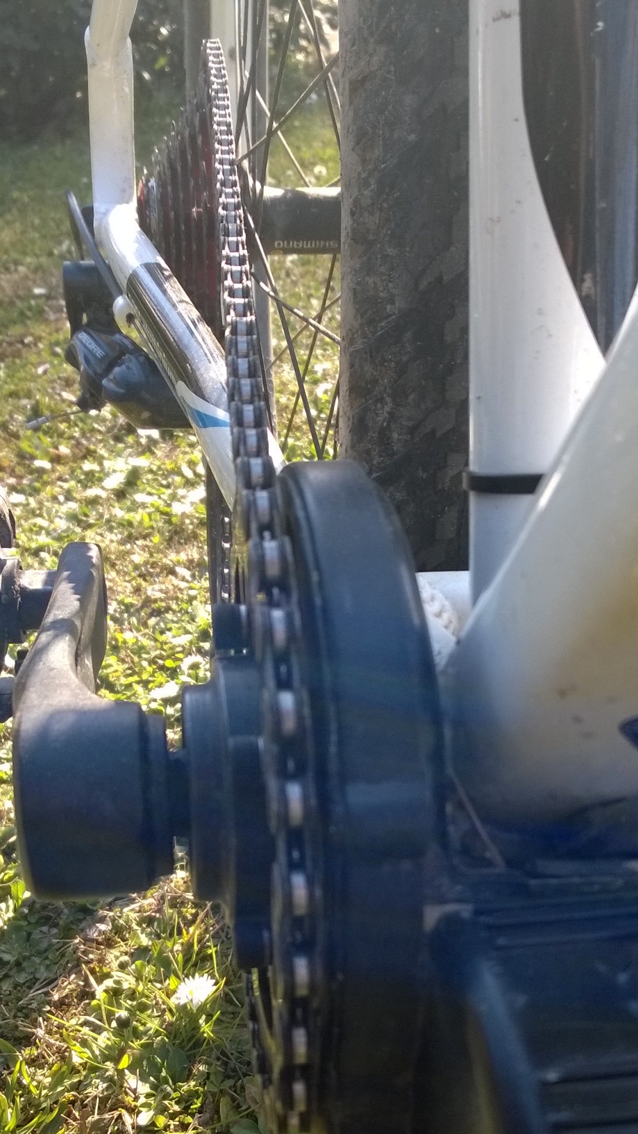

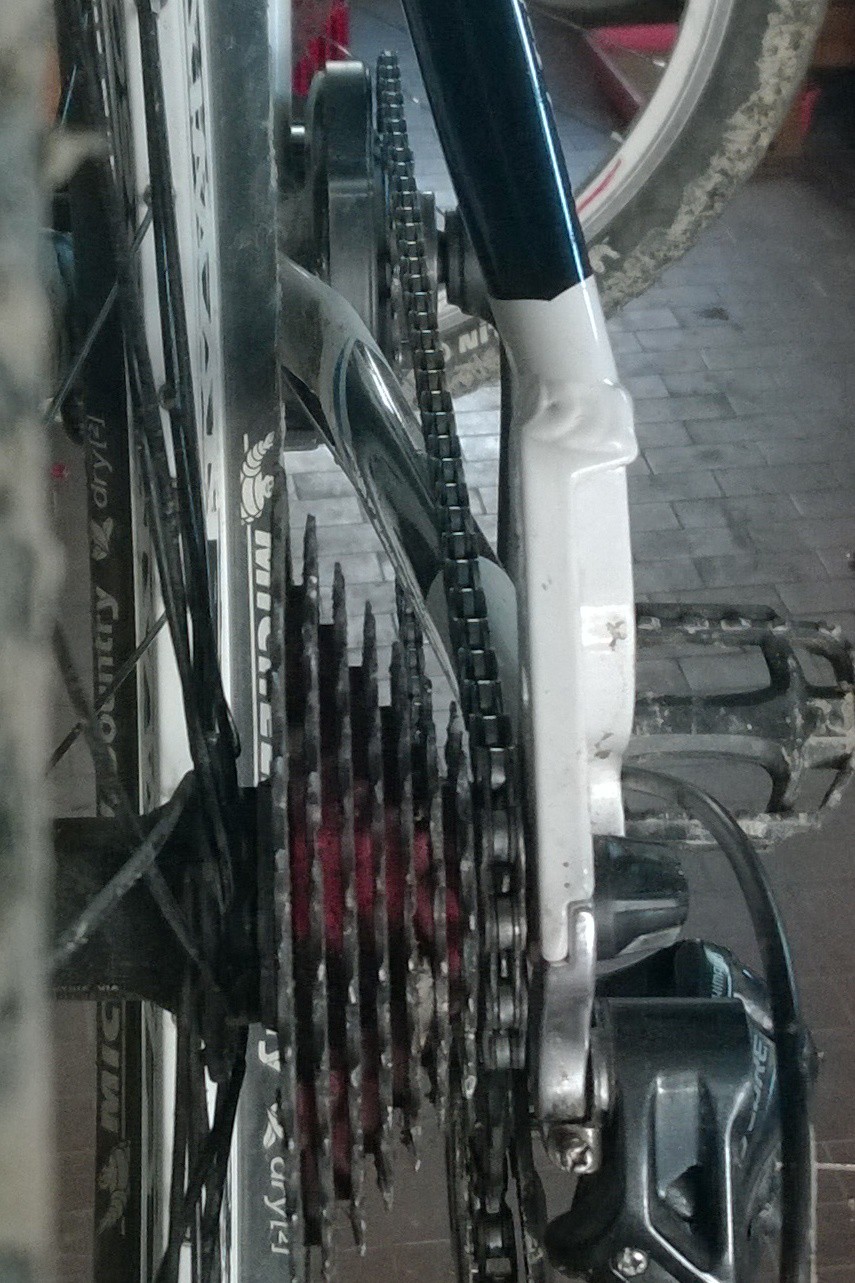

Qui si vede (male) che la corona è abbastanza lontana dal telaio; decisamente la linea catena non è ottimale ma non è mai caduta; dietro ho una cassetta da 9 euro a 8 rapporti, nel salto di parecchi denti (6 o 8) dal penultimo all'ultimo rapporto da 34 non ho avuto difficoltà.
162,64 KB
Sono contento della prova, ho capito cosa può dare questo motore con una corona più piccola anche se preferirei una 34.. Ho anche capito che il bbs non teme il fango e che mi piace sempre di più..
La prova vale per me e non è esaustiva, ho una bici con movimento centrale da 68 ed è una front abbastanza scassa.. non una enduro con telaio in carbonio. Inoltre sono andato più piano del solito, visto che mi veniva naturale con i rapporti più corti. Andare piano non è un problema per me, la bipa fa comunque i 25 se si mette l'11 dietro, poi si blocca, come da norma

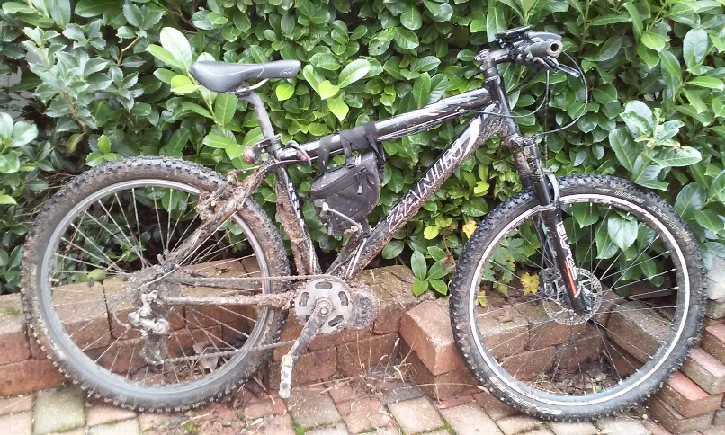

La bipa cesso con bbs01.. arrivata a casa, dovrò impegnarmi a pulirla ma io le bici le adopero, non le tengo in naftalina..
259,87 KB

Il problema della linea catena assai inclinata non si nota molto (almeno inizialmente) se il kit è da 250-350W, ma se sali di potenza iniziano i problemi di forte usura di tutti i componenti: Se ti proponessero una muscolare con quell'allineamento la acquisteresti o troveresti MOLTO da ridire?
Penso che non la compreresti affatto, quindi...
Credo che per trarre tutto il meglio dai BBS con corone piccole occorra accorciare l'astuccio del movimento centrale come ho fatto io su alcune bici: é vero che poi la pedivella sinistra sporge qualche millimetro in più di quella destra (come sul Sunstar e sul Cyclone) ma almeno la trasmissione è perfetta!!!

Lo so che bisogna accorciare l'astuccio o spostarlo verso sinistra per disassare il motore, il telaio è vecchio, ci ho montato sopra prima il BPM e poi il BBS01, vedrò cosa fare andando avanti..il motore mi piace e vorrei tenerlo..probabile che cambi il telaio o ne modifichi uno nuovo nel senso da te indicato. I boschimani non mi avranno mai..

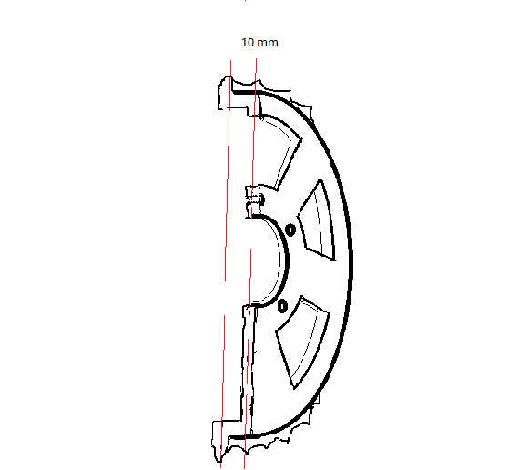

Una curiosita, hai per caso misurato di quanto si sposta verso dx la catena usando la corona da 38 al posto della 42 di alcedo?

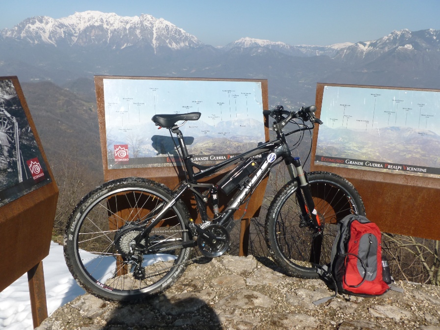

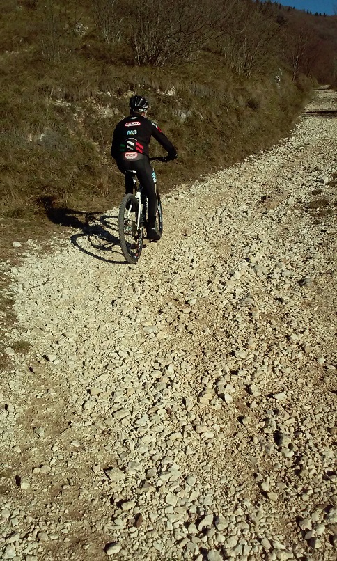

Oggi,data la bella giornata di sole, prova impegnativa per la bipa; ho rifatto il Summano che già avevo percorso con il BPM ma non senza sforzo..
ho sempre seguito, per scelta, un muscolare con bici cannondale e ruote da 29... il massimo per le salite. Lui, ciclista di 36 anni e io "escursionista" da 52... Si è dovuto fermare più volte causa il fondo e la pendenza mentre io ho messo il piede a terra una volta sola in mezzo ai sassi.. ho intanto capito che tra 26 e 29, in teoria e nel marketing, c'è tanta differenza , in pratica no.
La corona oggetto della prova mi ha permesso di andare alla sua velocità e cioè ai 5 km orari, anche se con una cadenza non ancora ottimale.. dietro mantengo ancora un 34. Mi sono completamente dimenticato della linea catena, questa non è mai caduta..
In cima un tripudio di Bici da enduro anche in carbonio ma, tranne una ( che ho visto ferma sul mio percorso) tutti erano saliti per la strada in asfalto e cemento..
In foto l'eroe che mi ha accompagnato e permesso di capire bene le differenze di comportamento fra i mezzi..

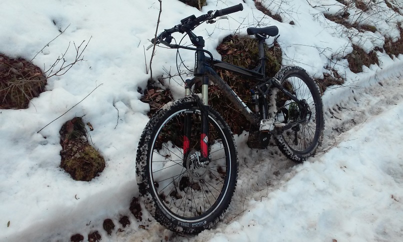

Ho spostato il centrale sulla full, ho rimesso la corona da 42 e ho speso per il 42 dietro. Va bene, però una 36 0 un 34 andrebbe meglio. Comunque non riesco a superare il livello 5 di 9, è già sufficiente per salire al limite dell'impennata anteriore. Ma forse mi impenno perché ho la batteria nello zaino. Andando piano il BBS01 consuma poco.

Nico Danger
563 Messaggi
Inserito il - 05/03/2015 : 20:12:08  Mostra Profilo Invia a Nico Danger un Messaggio Privato  Rispondi Quotando
Non sono proprio sicuro, ma mi sembra che la corona di Alcedo 42T
campanata sposta la linea catena verso il telaio di 10 millimetri,
almeno quella che ho io,se ho capito come si misura la campanatura..
Esempio:
7,78 KB
E, in effetti, ci sarebbe ancora lo spazio per montare un corona con una campanatura più accentuata.
