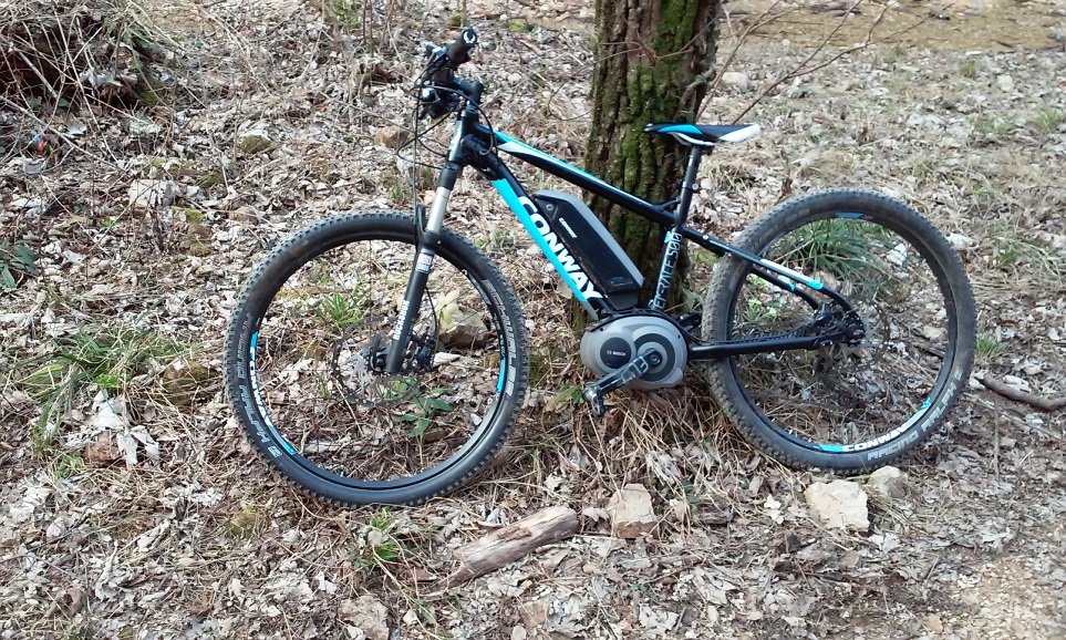

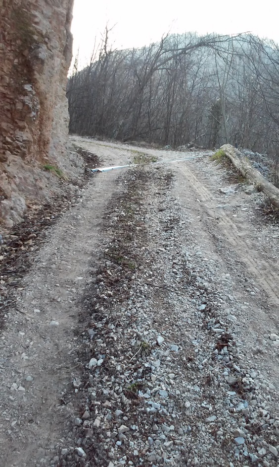

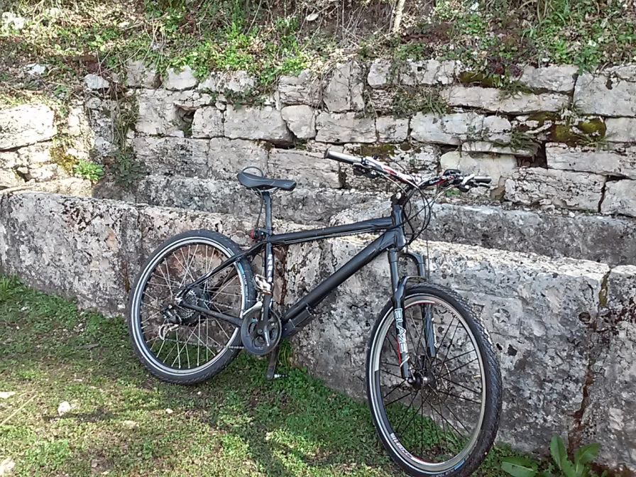

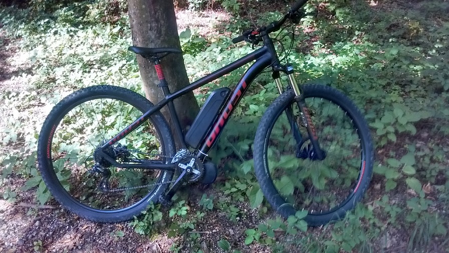

Ho testato il Bafang centrale BBS01 250 W qui:
277,01 KB
327,04 KB
188,22 KB

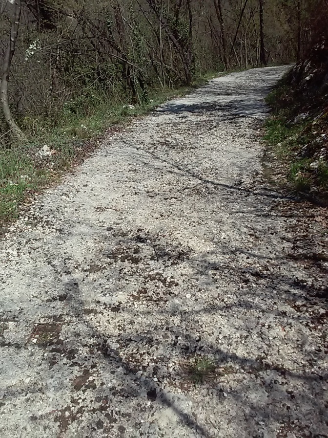

Sono salito domenica scorsa dopo aver scalato una montagna; ero stanco e con le gambe che facevano male per l'acido lattico.. ho messo il livello 4 di 9 e poi il 5 anche se la pendenza verso la cima era minore.. ho finito la salita senza affanno. Ho solo dovuto controllare che la bici non impennasse all'anteriore mentre l'Hans Dampf da 2,35 mi ha dato trazione al posteriore.

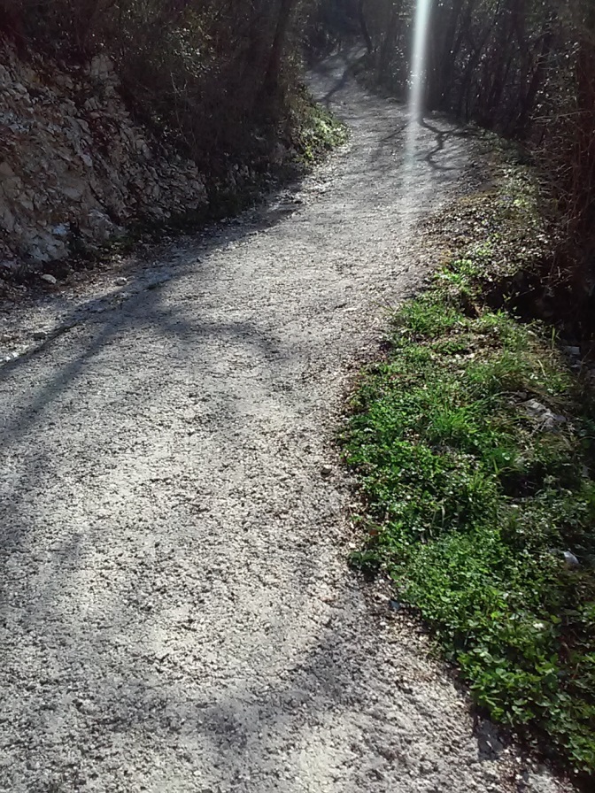

Oggi ho provato con il Bosch active della moglie: bipa leggera e maneggevole anche perchè non è la mia taglia, sensore si sforzo ottimo che rende naturale la pedalata
431,48 KB
Ho messo il rapporto più corto cioè un 15 36 che è un po' più lungo del 42 42 del Bafang ma siamo lì; ero fresco e le gambe erano a posto.
Mi sono dovuto fermare 7 volte.
Spesso, la bici in turbo perdeva aderenza, di cenni di impennate davanti neanche l'ombra.
Non sono riuscito a ripartire due o tre volte dopo essermi fermato; lo sforzo che dovevo fare era inutilmente inumano (per me 52enne un attimo pesante) e non ce la facevo; le fermate mi servivano per rifiatare e per far diminuire i battiti del cuore. Va bene, non è il Performance.
Non so se, con il Bosch migliore, magari con rapporti più corti, la bici sarebbe salita senza scartare al posteriore; Il motivo principale delle soste obbligate è stato questo... sul mio stato di forma si può discutere ma, intanto, quello rimane con entrambi i mezzi e, andando avanti, non ringiovanisco.
Con il pas, (non con l'acceleratore) basta controllare la bici e lei va..fino ad un certo punto almeno... su salite ancora più ripide si cade all'indietro se ci si ferma.. il livello 9 non l'ho ancora visto dopo che la centralina è stata rimappata.
L'impressione mia è che le bici con sensore di sforzo sono troppo sensibili allo sforzo e, in turbo, sono meno controllabili delle bici con pas che danno una certa potenza ad un certo livello di assistenza... la potenza erogata è quella; se basta vai su, se non basta aumenti di un livello.
I boschimani mi diranno che sono scemo.. ma a me risulta così, anzi, se non fosse per il peso sbilanciato, con l'hub un attimo pepato meglio ancora.. la bici va senza sollecitare la trasmissione.
Con l'acceleratore meglio ancora...
I cinque stelle lo sanno..

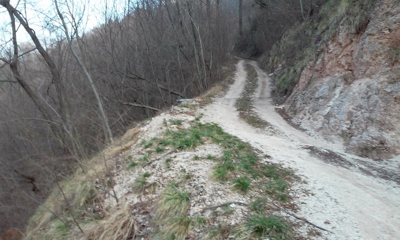

Il sentiero è questo e parte dalla Val dei Mercanti a Torrebelvicino ; da sopra dallo Zovo si prende lo sterrato per il Passo Colombo e il Civillina.
Io penso che, con una buona gomma e una giusta rapportatura, si possa fare senza soste. Se non si può ci si ferma, si cammina fino a dove si può ripartire agevolmente e poi si ricomincia.. magari si riprende un po' di fiato, non vedo nessun dramma.

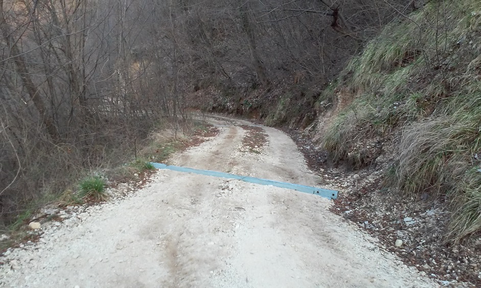

Oggi mi sono dilettato a fare una salita su asfalto che ho scoperto da poco e che in discesa ha fatto soffrire un po' i miei freni a disco xt a quattro pistoncini..
368,81 KB
386,77 KB
Si tratta di una stradina vicino a casa mia... le foto non rendono mai bene i percorsi; anche qui la bici tende ad impennare e inoltre, ho avuto qualche difficoltà nelle ripartenze dovute alle soste per le foto e per il poco controllo del mezzo..
Comunque qui si può immaginare che, in un paio di chilometri, sono salito abbastanza dal fondovalle mentre le cime nevose sullo sfondo le ho già violate..
231,5 KB
Questa volta ho usato rapporti corti: un 24-34; ho dato 10 ampere ad un motore a norma.. la bici è questa..
409,99 KB
Ho rimesso l'hub sul vecchio telaio; domani vado a lavorare e i 5 km di salita che ho al ritorno non mi faranno sudare, al massimo arriverò a casa leggermente accaldato...

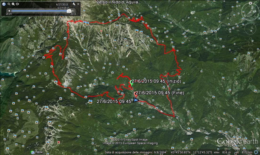

Sabato scorso ho fatto un giro con ampio dislivello sul Pasubio:
168,39 KB
il file:
Allegato: Pasubio lungo.kmz
141,33 KB ammesso e non concesso che si legga.
PROVO a condividere il file:
https://drive.google.com/file/d/0By4GULwA3ta1dkREZEZpVllHRGs/view?usp=sharing
Comunque ho fatto sui 2.000 mt di dislivello, praticamente sempre su sterrato, di cui circa 1.400 senza fermarmi e sempre a livello 1 ( di 9) del bbs01; non ho finito la batteria da 500 wh che possiedo.
Con questo livello di assistenza, usando quasi sempre il 42 dietro con la corona da 42 davanti, si sale (io salgo) a velocità molto basse di 5/7 km orari ma il motore spinge quel tanto che basta anche quando non si girano molto i pedali; mancando il sensore di sforzo l'assistenza è pressoché costante e la spintarella si sente anche quando si rallenta per riposarsi. Io mi fermo solo quando sento che vado in debito di ossigeno o il cuore comincia a battere troppo forte; non mi sono mai dovuto fermare.
Non ho provato con il Bosch ma, per esperienza, con quel motore e bassa assistenza mi devo fermare. Se io non spingo, il motore non spinge e mi fermo. Ho scritto quattro c....te così, tanto per fare arrabbiare i Boschimani

Inserito il - 04/08/2017 : 09:57:01  Mostra Profilo Invia a SHILAH un Messaggio Privato  Rispondi Quotando
Ormai le bici che ho cominciano ad avere 4 o 5 stagioni alle spalle per cui, essendo adesso molto semplice noleggiare bici elettriche di vari tipi a prezzi modici ho provato in questi giorni due diverse motorizzazioni;il nuovo kit Hillraser prodotto dalla SME di Arzignano e un bosch CX aggiornato con l'ultimo software che prevede la modalità mtb in sostituzione della modalità sport.
249,95 KB
256,94 KB
Con questi motori di ultima generazione tutte le salite che ho fatto con il bbs sono state replicate senza problemi; per il Bosch, sono stati tolte da tempo le limitazioni software che impedivano il montaggio di rapporti più corti e la Orbea noleggiata ha una coroncina da 14 denti davanti e un 11/42 dietro.
Il Bosch CX è uscito nel 2016 e ha una coppia dichiarata in 75 nm e cioè circa il 50% in più del motore Active, destinato a usi cittadini. Va detto che il motore active per il 2018 è cambiato e ha adesso corone normali e un peso minore.
Lo SME è un kit nuovo a 48 volt e dichiara una coppia ancora più corposa. A differenza degli altri kit non presenta alcun problema di linea catena in quanto la trasmissione del moto avviene sul lato sinistro e si possono montare corone singole, doppie o anche triple.
Il Bosch mi è parso potente ma nervoso e fin troppo sensibile allo sforzo impresso sul pedale: la modalità MTB ha un range di percentuale di assistenza molto ampio e bisogna farci il callo.
Lo SME ha un buon allungo; avendo una corona molto piccola davanti sono riuscito a mandarlo in fuorigiri facilmente e mi sembra tiri bene anche oltre i 90 rpm. Assiste comunque bene anche quando si pedala molto piano. Mi è sembrato che abbia una erogazione più lineare, meno nervosa e meno sensibile alla forza impressa sui pedali.
In sostanza anche sulle salite più ostiche, non affrontabili da un ciclista senza motore, non mi sono parse faticose con questi motori in quanto la potenza abbastanza elevata che esprimono rendono, a mio parere, artificiosa la differenza fra pedalata assistita e sostituita che era molto più accentuata anni fa.
Visto dalla parte dei sostenitori del "non sforzismo" posso dire che il sistema resta valido: le maggiori differenze che ho notato riguardano più i diversi diametri ruota utilizzati ed è ovvio che ruote da 27,5+ o da 29 assorbono meglio gli ostacoli rispetto alle 26 che uso io e che neanche si trovano più in commercio nelle bici nuove. Il torsiometro rende la bici più facile in qualche passaggio ma, per me, conta meno del diametro ruota.
Le 29 sono più multiuso, le 27,5 plus molto sicure ma poco adatte agli spostamenti in asfalto e in ambito urbano dove fanno più rumore del motore.
Ad alte assistenze, torsiometro o pas che si voglia, corrispondono alti consumi.
