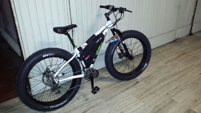

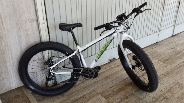

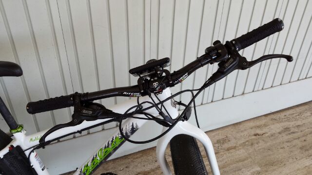

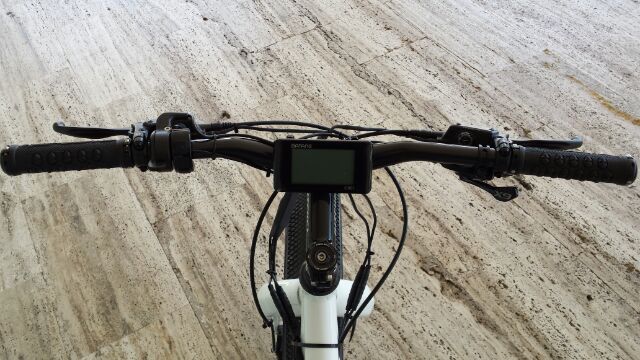

Ciao ragazzi...non avendo trovato la mia vecchia discussione,eccoci al secondo atto...finalmente ho finito di cuocere la mia Salsa
Ingredienti fondamentali:
-kit telaio Salsa Mukluk;
-bbs02 xl con corona da 41 by Alcedo(36V-25A)
-batteria artigianale (36V 17,4A);
-forcella in carbonio On-one;
-cerchi On-one;
-gomme per terreni duri,sempre On-one by Vee rubber;
-freni Tektro Dorado specifici e-bike con dischi spessore 2,3mm;
-manettino cambio,deragliatore post. Sram x9;
-catena Kmc specifica e-bike;
-manubrio,pipa e reggisella(non in foto) Ritchey carbon;
-ecc.
Ecco qualche foto:
54,58 KB
43,79 KB
66,52 KB
42,97 KB
Assaggiata per circa 50km in questi giorni...veramente piccante

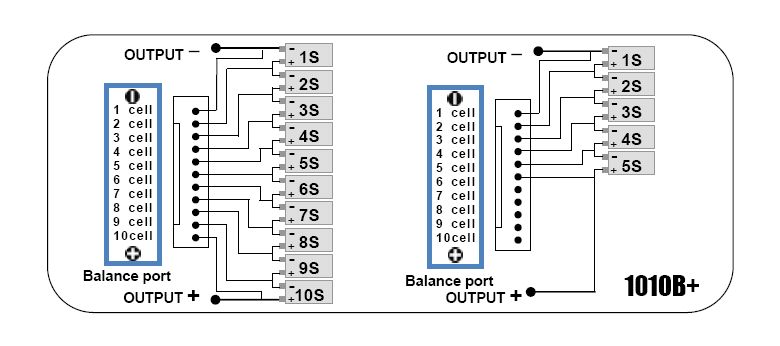

EVOLUZIONE
il pacco di cui sopra ora è stato caricato e le celle sono ben bilanciate. il corto era poca cosa. ha solo rovinato un po' i pin sena però compromettere la connessione.
la batteria l'ho provata quando non del tutto carica e ci ho fatto alcuni km con la nuova e-city-bike. sembra tutto a posto. vedremo il test di autonomia abreve.
in ogni caso................
!! ATTENZIONE !!
a tutti gli utilizzatori di pacchi Zippy Flightmax 10S 30C 4500mAh (10 celle):
POSSIBILITA' DI CORTO NON SEGNALATA col bilanciatore iCharger.
guardare bene lo schema di connessione fornito con iCharger (vedi anche post sopra):
44,86 KB
documentazione insufficiente dal lato Zippy Flightmax
i connettori sono indiffereziati - vanno assolutamente marcati dopo aver individuato quello a tensione più alta e quello a tensione più bassa col tester.
dalla parte del positivo va messo quello a tensione più alta.
se scambiati fanno andare in corto il + e il - dell'intero pacco !

tittopower
1594 Messaggi
Inserito il - 12/10/2010 : 16:57:04  Mostra Profilo  Visita l'Homepage di tittopower Invia a tittopower un Messaggio Privato  Rispondi Quotando
Io li ho marcati "1" e "2" e montati in modo che per invertirli la piattina deve stare rovesciata e il filo non arriva, inoltre ho marcato di nero il lato negativo di ogni connettore così come il connettore del bilanciamento. Mi sento piuttosto sicuro, ma mai abusare dell'abitudine in queste fasi.
Bentax
1559 Messaggi
Inserito il - 13/10/2010 : 13:42:26  Mostra Profilo Invia a Bentax un Messaggio Privato  Rispondi Quotando
fatto bene. io volevo rifarmi tutto il connettore.. vedremo, per ora ci sto attento. li ho marca ti pure io 1 e 2.

Inserito il - 22/08/2015 : 12:46:40  Mostra Profilo Invia a Marco ap un Messaggio Privato  Rispondi Quotando
bellissima.quanto pesa?
lelehd
1158 Messaggi
Inserito il - 22/08/2015 : 13:07:24  Mostra Profilo Invia a lelehd un Messaggio Privato  Rispondi Quotando
Grazie,senza batteria siamo attorno ai 20kg

FabioR6
3375 Messaggi
Inserito il - 22/08/2015 : 21:04:33  Mostra Profilo Invia a FabioR6 un Messaggio Privato  Rispondi Quotando
Stupenda, bravissimo.
Devo farne una con lo stesso motore prossimamente.
Che prestazioni hai rilevato?

Marco ap
243 Messaggi
Inserito il - 22/08/2015 : 21:18:00  Mostra Profilo Invia a Marco ap un Messaggio Privato  Rispondi Quotando
su gli ingredienti hai specificato ;catena x e-bike ,scusa la mia ignoranza,ma ci sono catene dedicate? quando la cambierò dovro prenderla specifica? che differenza cè con quelle normali?grazie marco
tonywine
122 Messaggi
Inserito il - 22/08/2015 : 21:24:47  Mostra Profilo Invia a tonywine un Messaggio Privato  Rispondi Quotando
ciao lelehd vorrei sapere dove,hai acquistato -freni Tektro Dorado specifici e-bike con dischi spessore 2,3mm.
lelehd
1158 Messaggi
Inserito il - 23/08/2015 : 11:48:35  Mostra Profilo Invia a lelehd un Messaggio Privato  Rispondi Quotando
Grazie Fabio,premetto che il bbs è un 48V con centralina 36V 25A,almeno a manetta non frullo con le gambe.. Con la rapportatura che ho(corona 41 e pacco pignoni 11-34) devo dire che si sale quasi ovunque con una buona spinta,inserendo il pignone da 11 ed aiutando il motore con un discreto apporto muscolare si arriva circa a 40km/h.. Molto valido il cut-off per il cambio,che ti permette di cambiare quando vuoi senza problemi,se non la mancanza per qualche istante della spinta del motore.
Linea catena nei rapporti più esterni non fantastica,anche perchè ho dovuto spostare leggermente il motore per evitare interferenze con il carro.
Per quanto riguarda i consumi,non saprei essere molto preciso,anche perché il watt-meter da di matto..diciamo che utilizzandolo senza troppi riguardi per 30/35 km ho consumato 450Wh circa,forse qualcosa in più.
Un saluto
lelehd
1158 Messaggi
Inserito il - 23/08/2015 : 11:51:48  Mostra Profilo Invia a lelehd un Messaggio Privato  Rispondi Quotando
Ciao,la catena è specifica per e-bike perchè ha una resistenza maggiore alla torsione. La Kmc ne produce per tutti i gusti...
lelehd
1158 Messaggi
Inserito il - 23/08/2015 : 11:58:34  Mostra Profilo Invia a lelehd un Messaggio Privato  Rispondi Quotando
Ciao,i freni arrivano direttamente dalla Tektrol'utente che me li ha venduti,forse ne ha ancora un paio...
http://www.jobike.it/forum/topic.asp?ARCHIVE=true&TOPIC_ID=23008
Un saluto

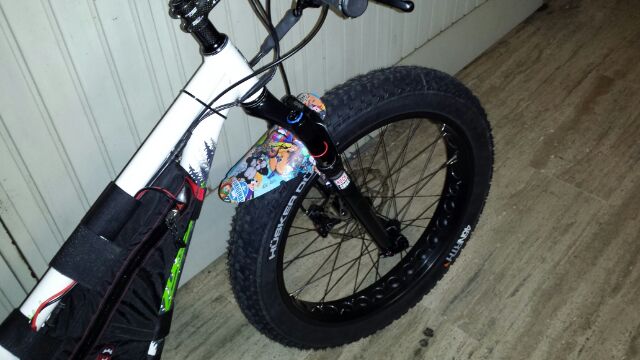

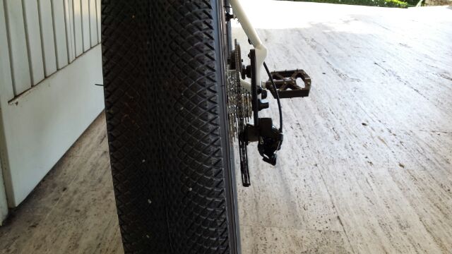

Inserito il - 15/12/2015 : 01:38:05  Mostra Profilo Invia a lelehd un Messaggio Privato  Rispondi Quotando
Ciao,per evitare di aprire un altro post...riesumo questo...
Aspettando che la neve ricopra il Piemonte,ho aggiornato la cicciona con cerchi da 80mm,gomme tassellate e forcella bluto...
Le prime impressioni con la nuova forcella sono mooolto buone...
46,83 KB
45,23 KB
Un saluto

Complimenti per l'aggiornamento,bella anche la forcellina anteriore piccola
bija
852 Messaggi
Inserito il - 16/12/2015 : 19:22:22  Mostra Profilo Invia a bija un Messaggio Privato  Rispondi Quotando
lelehd ha scritto:
Grazie ragazzi!! Spero che la neve arrivi copiosa...
.... nell'attesa della neve, fatti un salto in Liguria sulla sabbia..... è comunque divertente!!!!

lelehd
1158 Messaggi
Inserito il - 17/12/2015 : 00:37:50  Mostra Profilo Invia a lelehd un Messaggio Privato  Rispondi Quotando
Ciao ragazzi
Hai ragione luc_maz faccio ore sempre più piccole,aspettando che dopo il rito propiziatorio arrivi la neve....credo che sia più facile seguire il consiglio di bija e svernare sulle spiaggie liguri...
Grazie Gianluigi......purtroppo è la forcella più piccola che ho trovato...
Blindo...mi armerò di protezioni in ogni parte del corpo per fare il video....
Un saluto

@Ricky66: Guido quasi giornalmente alcune fat bike elettriche (naturalmente cinesi) che il mio amico ciclista vuole testare prima di metterle in vendita, quindi posso dire la mia...
Se mantieni la pressione intorno ad 1,5-2Bar (parlo di guida su asfalto) a parità di batteria hai una riduzione dell'autonomia di almeno il 25-30% rispetto ad una normale Bipa con pneumatici scolpiti, tra l'altro l'elettronica di queste bici è Bafang come quella di quasi tutte le altre Bipa in vendita dal mio amico, quindi i confronti sono accurati: Naturalmente visto che sulla neve si deve mantenere una pressione di circa 0,5Bar e su sabbia o ghiaia di circa 0,7Bar i consumi in questo caso aumenteranno ulteriormente.
Il confort è buono, questi pneumatici (specialmente se abbinati ai cerchi finestrati) sono paragonabili ad una sospensione con 40mm di escursione, quindi lo sconnesso viene assorbito completamente mentre per le buche ci vuole occhio perchè le "pizzicature" sono in agguato: A chi risponderà dicendo che per evitare le pizzicature basta aumentare la pressione degli pneumatici rispondo che così facendo la bici diventa simile ad una cavalletta e saltella allegramente ad ogni asperità del terreno!
Un altro limite di queste bici è la velocità, se affronti una discesa con curve strette la guida va completamente rivoluzionata, altrimenti esci di strada: In pratica ho dovuto adottare una guida tipo Speedway spostando il corpo nella direzione opposta alla bici....
Ricapitolando, sono bici adatte allo scopo che si prefiggono, galleggiare su neve, fango, sabbia e ghiaia, per il resto ci vuole Mastercard!!!
...quoto, con modestia, tutto quanto detto da Barba.... aggiungendo però che sono bici da acquistare se uno ha già le altre; un po come lo "spider": non può essere l'unica auto.... devi averne almeno un'altra normale.
Quindi acquistatevi una MTB seria e poi una fat per sfizio...
BFold3 SWXH 36V Al.48V 250W
Cruiser MyHD BPM V48 HS 500W
Woz MKS (under construction)
lelehd
1158 Messaggi
Inserito il - 19/12/2015 : 00:52:45  Mostra Profilo Invia a lelehd un Messaggio Privato  Rispondi Quotando
Ciao ragazzi,quoto....le fat sono voraci
Devo dire però,che con batteria da 19Ah ho percorso circa 40km in percorsi ricchi di salite ed assistenza al massimo,tornando a casa con un discreto margine...sempre pedalando si intende
Probabilmente,come afferma bija non può essere l'unica bici in garage...ma questo è un problema superato da tempo..
Un saluto...
