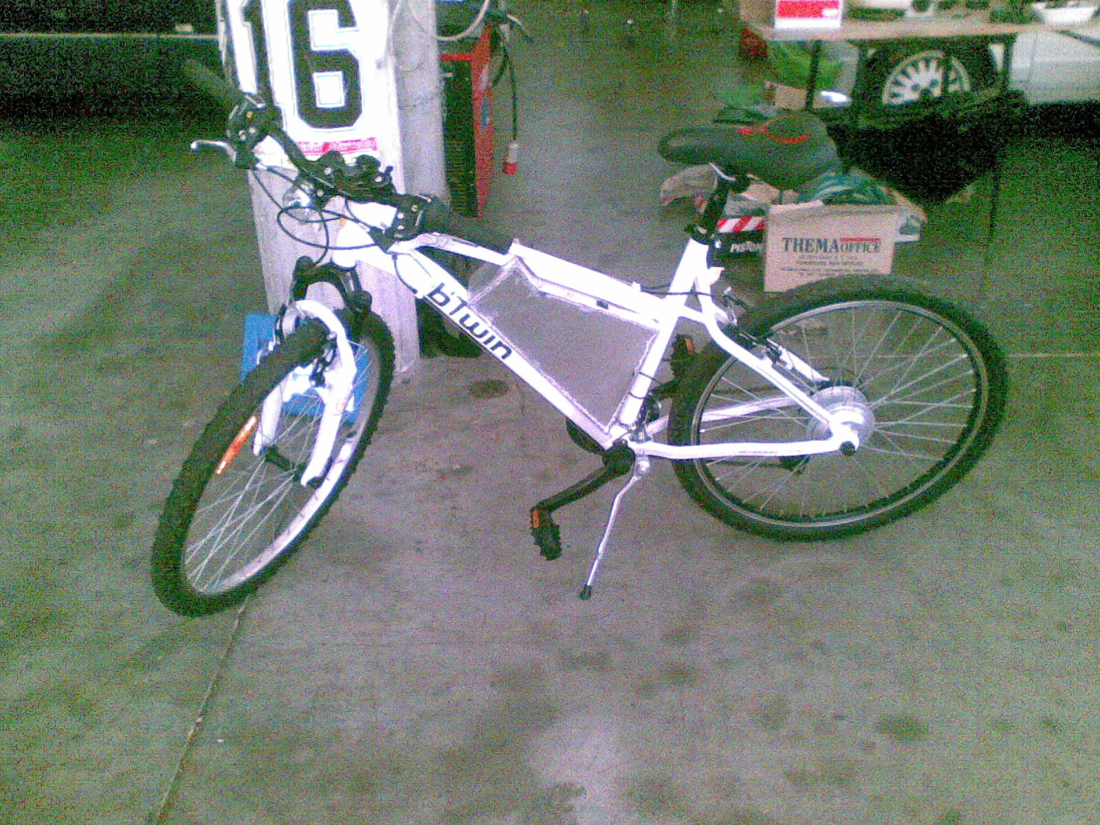

Finalmente il mio progetto ha raggiunto un buon punto, sabato per la prima volta ho "acceso" la mi ebike e mi sono fatto un giretto, funziona tutto a dovere ma ancora devo sistemare un po' di cose, tutto dovrà essere pronto per la primavera
Per il momento sono molto soddisfatto
Metto qualche foto (anche se di scarsa qualità) così mi potete dare qualche consiglio o suggerimento se vedete qualcosa che non va
Il materiale l'ho preso tutto presso il gentilissimo Alcedo, e la batteria me l'ha fornita dennj
441,53 KB
346,26 KB
393,63 KB
319,18 KB

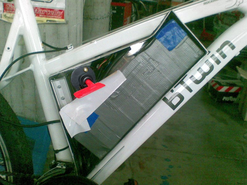

buono, hai sistemato tutto nel triagolo!
anche la centralina. qual'è quella media da 36V di alcedo?
fico il piccolo interruttore seminascosto!

Si la centralina è quella, per il momento è li ma devo capire se chiusa li dentro possa scaldare troppo, al momento non è fissata è solo appoggiata, sto pensando come fissarla im modo che tutto l'alluminio della scatola possa sunzionare da dissipatore, l'idea di base era avere meno pezzi sparsi possibile e per ora ci sono riuscito, a sinistra della scatola ho l'interruttore 1-2-3 per selezionare il grado di assistenza e a destra l'interruttore 0/1 di accensione, ero indeciso se mettere un interruttore semplice o a chiave, per il momento ho scelto di mettere quello semplice
devo trovare anche un buon lucchetto perchè ho già paura dei furti......

Complimenti molto pulito il lavoro.
La scatola d'alluminio te l'ha fatta Alcedo?

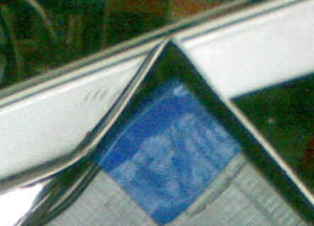

veramente ho tagliato il telaio per farci stare la scatola.... non sono corna, ora penso di saldare il tutto insieme
Comunque mi è venuto fuori già il primo problema, l'interruttore che toglie l'alimentazione mi si è incollato.... evidentemente non è adatto alla corrente continua, voi solitamente che fate? interromptere sia il + che il - o solo il il meno così l'interruttore non lavora sotto carico
OUCH!!!
Non l'avevo notato ...ritirerei i miei complimenti
Per quel che riguarda l'interruttore opterei, essendoci lo spazio per fissarlo lateralmente, per uno stacca batteria.

come compenserai il telaio tagliato? pensi di saldare qualche rinforzo oppure userai dei profilati da imbullonare??
cmq molto bella la bici, anche se adesso ha un 30% di integrità strutturale in meno.. attento!!!

Saldando la scatola al telaio non ne migliorerai la robustezza, devi trovare una soluzione diversa oppure la bici ti va in frantumi sulle prime biche che trovi!
Per l'interruttore quoto Dasti, la fusione che hai avuto non dipenda dalla corrente continua ma dal fatto che quello che hai usato è un semplice interruttore da pannello e si sarebbe comunque distrutto alla prima richiesta di corrente da parte della centralina.

Il telaio non è completamente tagliato,la parte superiore del quadrilotto è rimasta integra a mio avviso non ha perso tanto in robustezza anche perchè ha uno spessore enorme, saldando quella parte di scatola penso di ripristinare una notevole rigidezza... poi solo il tempo mi darà il verdetto... chi mi ha fatto la scatola è uno che è abituato a lavorare con l'alluminio e secondo lui quel taglio in quella posizione non dovrebbe creare problemi
Per quel che riguarda l'interruttore, uno stacca batteria non riuscirei ad infilarlo da nessuna parte, l'interruttore che ho usato è un 250Vac 16A, essendo un interruttore per corrente alternata non ha una distanza sufficiente dei contatti e azionandolo sotto tensione i contatti si saldano perchè non si estingue l'arco elettrico
voi avete montato un interruttore fra batteria e centralina o avete fatto un collegamento diretto? se sezionassi doppiamente solo il meno utilizzando entrambi i contatti dell'interruttore dovrei risolvere il problema.... devo verificare

Per l'interruttore sto pensando ad uno di questi

Tutto ben concepito tranne quel taglio al telaio che non avrei fatto...al limite avrei cercato un altro tipo di batteria che consetiva lo scatolaggio senza tagliare. Se hai preso la centralina EP-BUS puoi evitare l'interuttore poiche compreso nella funzione del bus.

Nemmeno io avrei toccato il telaio non foss'altro che per pigrizia !
Hai provato la bici col telaio ancora da risaldare ?

Lo stacca batteria da te postato é identico a quello che ho adottato io: un tantino voluminoso ma funziona alla grande e poi non c'e' pericolo di perdere quel chiavone rosso Ciao

Lo stacca batteria l'ho postato io, pensavo si potesse installare in questa maniera:
Sono d'accorto con Te funzionerebbe alla grande ma mini80 esclude la possibilità che possa essere collocato sull'e-bike.

Ciao purtroppo per montarlo ho dovuto forare il telaio per mettere un rivetto da 5mm (1 solo però) era l'unica possibilità dato non reggeva nemmeno con la colla bicomponente
in quella posizione avrebbe un ingombro laterale eccessivo ed impedirebbe la pedalata

Devo dire che anche a me fa un po paura l'idea del telaio tagliato, pur non essendo esperto di metalli...

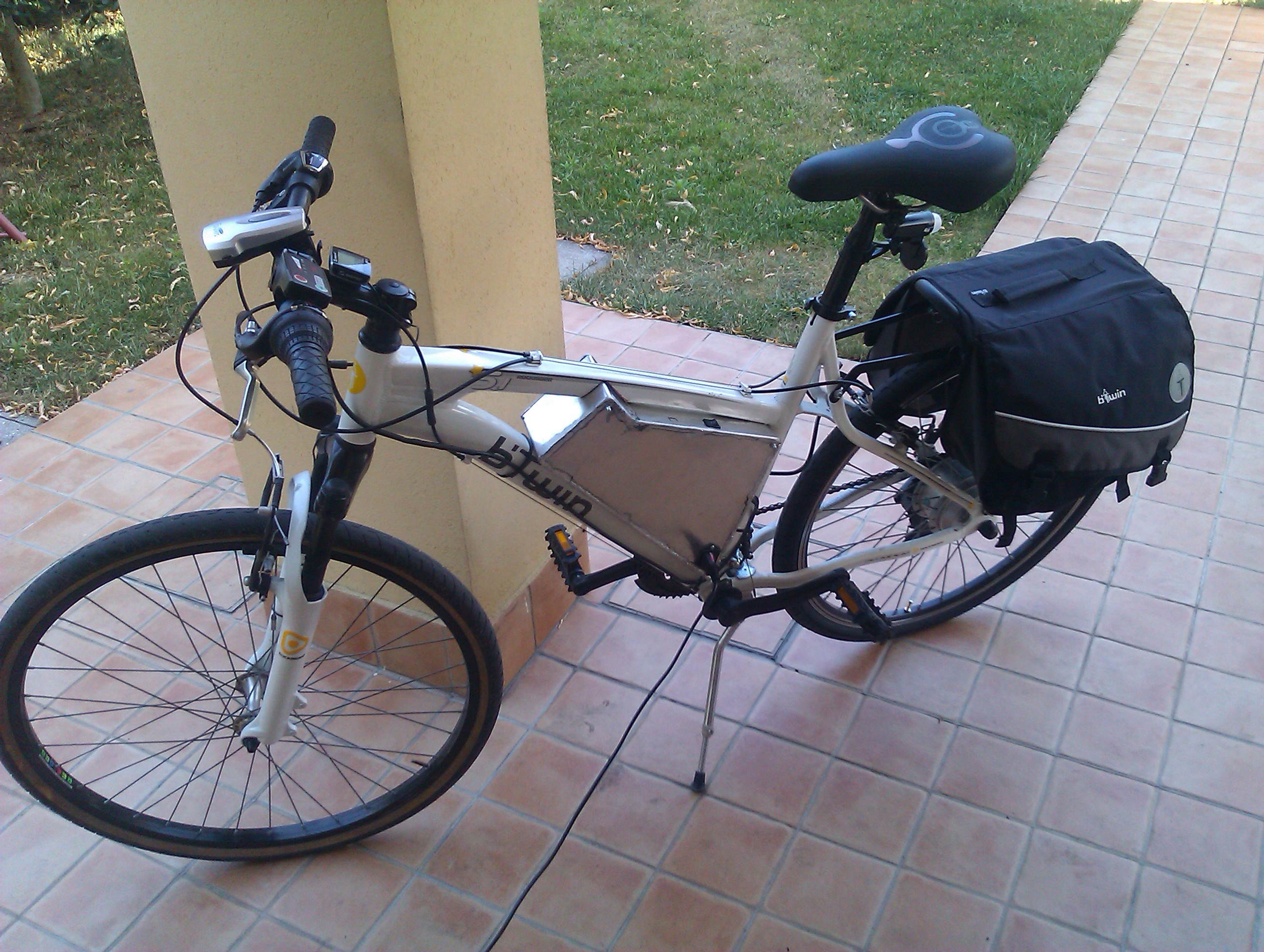

attualmente è in questa configurazione

Inserito il - 19/07/2011 : 15:16:52  Mostra Profilo  Visita l'Homepage di Daniele Consolini Invia a Daniele Consolini un Messaggio Privato  Rispondi Quotando
Bellissima realizzazione!!!! Davvero complimenti!! Solo valuta l'idea di rinforzare in qualche modo quel tubo tagliato, perchè secondo me ha perso la sua funzionalità!
L'interruttore prova usando quello, che è sottodimensionato, altrimenti puoi fare comandare un relè da 40A da quell'interuttore.
Valuta che se si bagna la bici ti va l'acqua nei contatti, quindi metti cappucci impermeabili, li trovi in negozio di elettronica.

per non compromettere la funzione del montante superiore, ti conviene aggiungere alla copertura di alluminio un adeguato spessore di materiale compatibile al telaio e saldarlo utilizzando sia quanto rimane del montante superiore che quello inferiore.
lo spessore del lamierino sarebbe opportuno sceglierlo della stessa sezione del tubolare del telaio, per non compromettere la flessione delle barre, in blu ho ipotizzato i punti di saldatura... la forma mi è venuta strana perchè più è lungo il cordolo, meglio lavora la saldatura strutturalmente...
la parte bullonata non serve a granchè se non per tener fermo il contenitore

Aggiungo...
con un taglio fatto quasi a 90gradi hai creato un bello spigolo vivo, quindi c'è un bel effetto di intaglio.
Le normali saldature che ci sono sul telaio, per intenderci quelle che vedi normalmente sul progetto,
lavorano a taglio mentre i montanti lavorano a flessione... ed è proprio sulla flessione che hai messo l'incisione;
senza contare il ciclo di isteresi dell'alluminio che non è certo quello dell'acciaio in virtù della minore elasticità
e della maggiore rigidezza.

il telaio e la scatola sono in alluminio, per chiarire
la bici la uso esclusivamente per percorsi asfaltati, attualmente non ho avuto nessun cenno di cedimento del telaio, tengo sott'occhio il taglio per vedere se ci sono cambiamenti, al momento non si è mosso, non credo che per quest'anno farò rinforzi, per quel che sto vedendo sta cedendo di tutto tranne che il telaio,
poi quest'inverno vedrò come cambiare alcune cose e vedrò se fare evoluzione, fino all'arrivo delle piogge sta così
