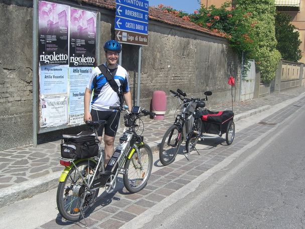

Ad Agosto voglio partire!!!
Se tutto va secondo i piani, domani compero il carrellino.
Meta!? O Roma o fare un giro andando a trovare vari utenti!
Qui l'itinerario Mantova-Roma
Da solo non ho troppa voglia, perchè credo sarebbe meglio essere in due, ma non è detto che parta comunque.
Allegato: viaggio a Roma.pdf
1967,39 KB
Cosa ne pensate!? Sono un pazzo!?
PS: l velocità saranno minori o al massimo uguali a quelle di codice visto il carrellino e tutti gli ambaradan.

In effetti le mie paure sono due: il fondo schiena e le mani.
Infatti farsi 100km a media di 22km/h vuole dire stare in sella tanto tempo.
Devo spostare il CA in una posizione che mi permetta di alzare ancora il manubrio.
Spero domani di riuscire ad andare a prendere il carrello.

Eccoti qua Daniele,
ti dico il mio pensiero visto che potrei aggregarmi al tuo viaggio (caviglia permettendo):
per un viaggio così lungo serve o il PAS o lo speed cruiser (non ricordo se li hai).
Pensare di stare 5 ore con il polso piegato per accelerare col manettino a 25km/h è pura follia.
alla fine del primo gg non lo muoveresti più.
Un conto è andare su una bici veloce (come la tua ora senza carrellino) dove le variazioni di velocità e quindi le volte che muovi il polso sono molto frequenti, ma col carrellino dietro la vel di crociera è attorno ai 25km/H e dovresti stare per ore col polso piegato nella stessa posizione.
Scegli tu quale sia la strada migliore ma o pas o speed cruiser sono obbligatori.
Se poi non l'hai mai usato un carrellino, dovrai anche abituarti alla minor stabilità del mezzo.
Visto il carrellino, io suggerisco sicuramente strade comunali (prive di traffico e di troppi curiosi) che finirebbero per suonarci il clackson ogni 5 min come succedeva a me(e più andavo veloce e più suonavano...).
100km vanno bene, per me sono la distanza giusta, perchè devi sempre considerare gli appennini e quindi protrebbero esserci giorni dove quei 100km in realtà valgono per 200km.
Ricorda che se per qualsiasi motivo rimani ko col motore e ti tocca pedalare, portando dietro un carrellino con dentro 40kg, se va bene riesci a fare 10km poi schiatti.
Ricorda anche che su una salita discreta (dopo essermi fermato ad uno stop), il mio 800 allround con dietro 35KG (batterie e cose varie) non è stato in grado di partire!
non aveva abbastanza coppia!
Ti dico questo perchè seppur col massimo sforzo muscolare applicato e col motore a tutto gas non sono riuscito a ripartire!!
il motore nine e le mie gambe non ce la facevano a fare nemmeno mezzo giro di pedalata!
Questo per farti capire bene quanto influiscano i 40kg e passa, che ci porteremo dietro tra batterie, carellino e attrezzatura varia.
Problema opposto in discesa, visto che vuoi tagliare gli appennini e quindi affronterai discese magari del 10%, dovrai pensare a come frenare i 40kg del carrellino che ti spingono a valle.
Direi che ti serve almeno un doppio disco (anteriore e posteriore) sulla mtb da 180mm, altrimenti non ci siamo.
Ora parto con le domande:
1)Dove vorresti dormire? Tenda-Campeggio o pensioni- hotel?
2)se ricordo bene come me, hai 2 48V 30ah, come ricaricarle entrambe la notte?
hai 2 caricabatterie?
se viaggiassimo assieme, cosa succede con 4 caricabatterie (2 tuoi, 2 miei) contemporaneamente collegati?
Non mandiamo in crisi il contatore dell'hotel/campeggio??

Allora Nuvola faccio un poco di chiarezza, perchè i problemi da te esposti sono risolti:
Il gas non ha la molla di ritorno ed è mozzato, quindi c'è una bella manopola della bici che fa presa sul manubrio. Il manettino mozzato regola la velocità quando si muove e poi rimane in posizione.
A differenza dell'AR ho un HT e posso garantirti che con 68A di spunto, in salita parte!
Il motore è raggiato con raggi da 3mm su cerchio da cross, con copertone antiforatura.
Ho una sola batteria 48V 30Ah di Ping, quindi un solo charger che carica a 10Ah, quindi in 3 ore io sono carico. Il charger consuma 600Wh scarsi.
Ho abilitabile il cruise control, pas e gas legalizer.
Inoltre con il CA posso limitare massima velocità e massima potenza del motore.
Come freni ho degli ottimi Vbrake ceramici che inchiodano come dei dischi sui cerchi in mio possesso (provare per credere), inoltre ho la frenata regenerativa che da sola limita fortemente il surriscaldamento dei freni.
Un paio di pattini di riserva li prenderò comunque con me.
Il carrellino non l'ho mai usato purtroppo. Credo dovrò davvero abituarmici.
Perchè 40kg di roba nel carrello!?!? Io ho le batterie sulla bici montate fisse da un anno oramai!
Pensavo di prendere con me vestiti ed un poco di attrezzatura, dormire dove trovo, in un B&B o una pensioncina a caso.
In fondo sono 350km+350km ...teoricamente in una settimana-15gg si fanno se il fondo schiena non mi molla, cosa probabile!
Personalmente mi spaventa molto più la tenuta del mio corpo della struttira della bici!
Si Nuvola, se rimango a piedi muoio...lo so...e la bici non posso nemmeno caricarla sul treno, ma confido nei test che ho fatto nei quasi 5000km fatti sino ad ora. So che sono ottimista, ma se non lo fossi non partirei!

Inserito il - 31/07/2011 : 22:57:44  Mostra Profilo Invia a pixbuster un Messaggio Privato  Rispondi Quotando
Foto di anteprima dell'impresa romana !!!!!
Ecco immortalato lo storico incontro fra me e lui
203,85 KB
Ci siamo incontrati oggi; poi Daniele ha proseguito per le colline di Custoza dove ha provato il mezzo in salita
La prima prova l'abbiamo fatta sulla rampa al 12% dei pix-test: è ripartito senza alcun problema con un rapporto lunghissimo e con l'erogazione parzializzata in corrente !
Evvaiiiiiiiii Daniele !!!!!!!!!!!!!!

Daniele Consolini ha scritto:
Ciao a tutti!!!
Ieri Ho fatto un "quasi PIX-TEST"!!
Dopo la mitica salita del garage del simpaticissimo Pix, che ringrazio per la grande disponibilità, ospitalità e simpatia,
ho deciso che era il momento di provare l'altrettanta mitica salita che porta a Custoza spesso usata dal nostro prode amministratore per i famosi test.
Ebbene, per trainare il carretto carico di tutto tranne che dei vestiti in piano a 22km/h mi servono 156Wh circa.
In pratica non mi cambia nulla, se si pensa che 50Wh servono solo a mettere in moto la motoruota.
Invece la mitica salita del 10% mi ha sbalordito: per fare i 18km/h, con leggero aiuto con le gambe mi servono ben 1250Wh, alias 25Ah, un valore atroce che devo cercare di mitigare diminuendo la velocità e aiutando maggiormente con le gambe, altrimenti finirei per restare a piedi dopo nemmeno 22km.
Tutto il percorso è stato fatto limitando il CA a 25Ah, in modo da non sforzare la centralina che infatti non ha fatto una piega.
In compenso ho totalmente rimosso dalla testa il problema della frenata!!
Ebbene, la stessa salita poi l'ho dovuta scendere...
...eeee....non ho usato i freni!!!!!!!!!!!!!!!! muhahahahahaha!!! Mi ero fatto 3000 problemi e invece mi basta la regen!!!
Infatti con la regen attivata ho potenziali 500Wh di freno motore che si risparmiano ai Vbrake.
Quello che succede è che la bici si attesta ad una velocità costante di 16km/h e per fermare il mezzo basta sfiorare il freno anteriore. A questa velocità il motore genera un freno di 260Wh.
Per aumentare la velocità in discesa ho dovuto mollare le leve del freno che attiva la regen spingendomi a 30km/h.
Riattivando il regen, il motore mi ha frenato la bici a mo di paracadute sino a ridurre la velocità a 18km/h generando 420Wh.
Il bello di non dover usare i freni per scendere se non per fermare il mezzo è che il freno motore mi ricarica la batteria, anche se il giro è troppo in pianura per riuscire ad andare oltre il 3.3% su 100km fatti.
In linea di massima, se facessi tanta salita quanta discesa, potrei reincamerare nella batteria il 30% dell'energia spesa per salire, viva il rendimento!!!
Una volta a casa ho attaccato il cahrger mettendo 5Ah nella batteria alla quale erano rimasti solo 7Ah di autonomia.
Poi sono andato a mangiare da un amico facendo altri 40km.
Totyale del giro 140km, stanchissimo ma felice.
Il fondo schiena il giorno dopo non fa male grazie ai pantaloncini, ma forse la sella è da cambiare comunque, o almeno da regolare.
Che dire, sono ottimista!
Spero solo di non rimanere a piedi nell'appennino! Ovvio è che cercherò di ricaricare ogni tanto, cercando di andare a scrocco in vari locali che troverò per strada!
@Daniele:ottimo test!
Col carrello, come prevedibile, in pianura poco cambia, ma in salita è tutta un'altra storia.
In ogni caso salire a 18Km/h su pendenze del 10%, significa andare fortissimo e di conseguenza i consumi schizzano! Salire in tal modo significa avere una VAM di 1.800m/h che è superiore a quella di un buon ciclista professionista (senza contare la forte penalizzazione data dal peso del carrello).
Per esperienza ho visto che se si sta sui 900-1000 m/h di VAM (che significa percorrere quella salita a circa metà della tua velocità) contribuendo significativamente con le gambe, si riesce ad evere consumi molto ridotti...
Quindi il consiglio è quello di moderare molto la velocità in salita perchè è lì che si giocano la maggior parte dei consumi (oltre che sulle ripartenze)...
Complimenti per il freno motore: sembra davvero efficace!
Complimenti anche per il chilometraggio: 140Km col carrello e le salite sono una bella impresa!
P.S. Temo che nel riportare alcuni dati tu abbia fatto un po' di confusione con le unità di misura...
Inserito il - 01/08/2011 : 22:22:23  Mostra Profilo  Visita l'Homepage di Daniele Consolini Invia a Daniele Consolini un Messaggio Privato  Rispondi Quotando
Grazie Bengi! questo consiglio per me è importantissimo, perchè non avendo esperienza di montagna, devo ancora imparare bene a dosare la potenza! Penso farò come dici tu! Magari imposto la velocità massima sul CA di 9km/h, il resto lo metto con le gambe! Domani cambio di guarnitura!!!!
PS: il carrello non da assolutamente fastidio, non sbilancia la bici e non trasmette vibrazioni, lo snodo elastico è efficacissimo. Ho fatto anche tratti alla massima velocità non si percepiva nulla sulla bici.
Anche le curve nelle rotonde non sono critiche.

quoto bengi: 18km/h sono tantissimi con quelle pendenze, rallenta anche perchè sugli appennini rischi di trovarne parecchie di salite!
non so per quanto tu l'abbia percorsa quella salita ma il motore era caldo? i cavi?
Haibike 7.0 xduro 2017
Silverback double scout
Rockrider 9.2
Inserito il - 03/08/2011 : 10:27:35  Mostra Profilo  Visita l'Homepage di Daniele Consolini Invia a Daniele Consolini un Messaggio Privato  Rispondi Quotando
Il motore era caldo, si, anche perchè è nero ed il sole che ci picchia sopra non gli giova affatto.
Non ho controllato la temperatura del motore prima e dopo la salita, quindi non so dirti di quanto era aumentata la temperatura.
Gli Ah generati sono 5 ed 8 (260Wh e 420Wh)
Avendo recuperato il 3.3% dell'energia in 100km, posso desumere di aver ricaricato 1Ah in quella discesa+le altre frenate.
La discesa-salita era di un solo chilometro.
Ad ogni modo, penso che ridurrò a 9km/h la velocità nelle salite.
Userò tutte le funzioni del CA
per limitare velocità e corrente.
Infatti imposterò la massima velocità a 27km/h e la massima corrente a 15Ah.
Ieri ho cambiato la guarnitura grazie ad HAZARD BIKES e finalmente spingo!!! Ho dovuto mettee una 52 anteriore.
Ho notato con curiosità, che se non limito la velocità con il CA, non ottengo un effettivo miglioramento sull'aspetto dei consumi. Infatti pur dando apporto muscolare, il motore tende ad accelerare.
Il problema è che laumento di velocità è veramente ridotto, ma la corrente assorbita rimane uguale, come se non pedalassi.
Invece impostando un rigido limite con il CA, che modula la centralina, la differenza diventa abissale.
Impostando i 27km/h riesco a usare 3Ah, dando un contributo minimo. Ma se non metto il limite del CA la corrente rimane bloccata a 6Ah con la velocità oscillante con tolleranza di nemmeno 1km/h.
