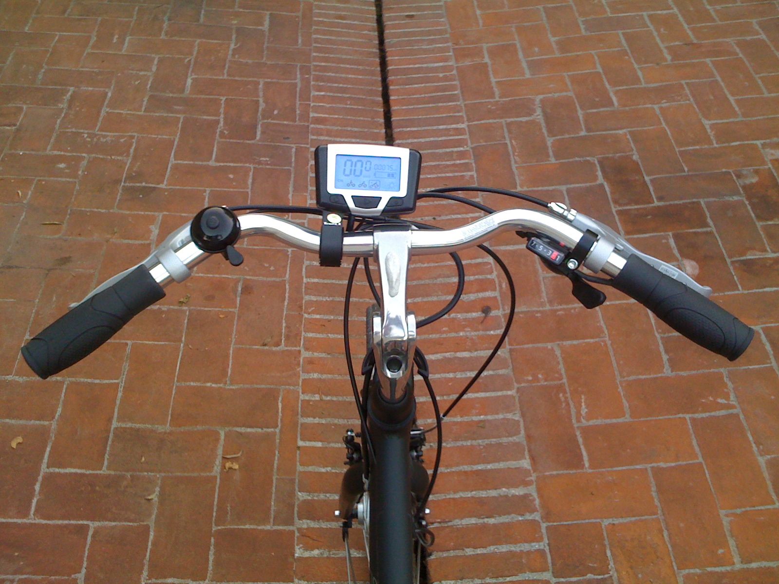

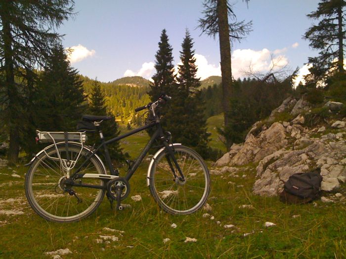

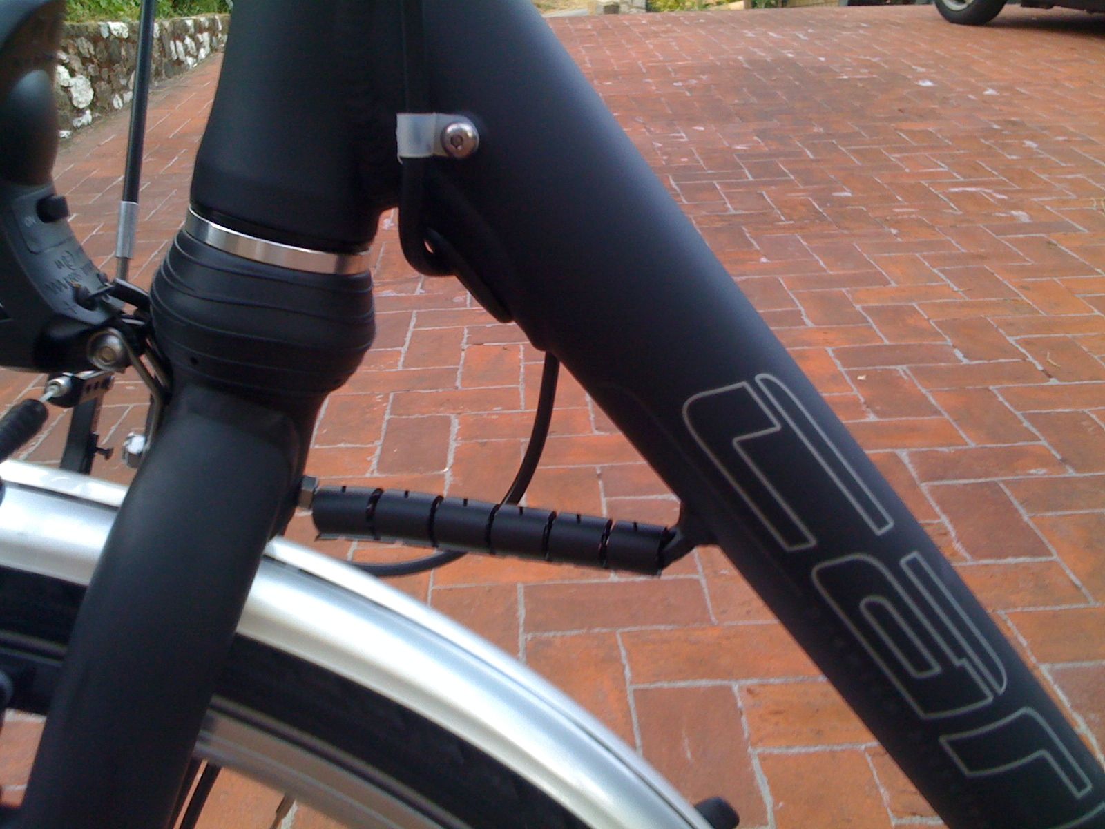

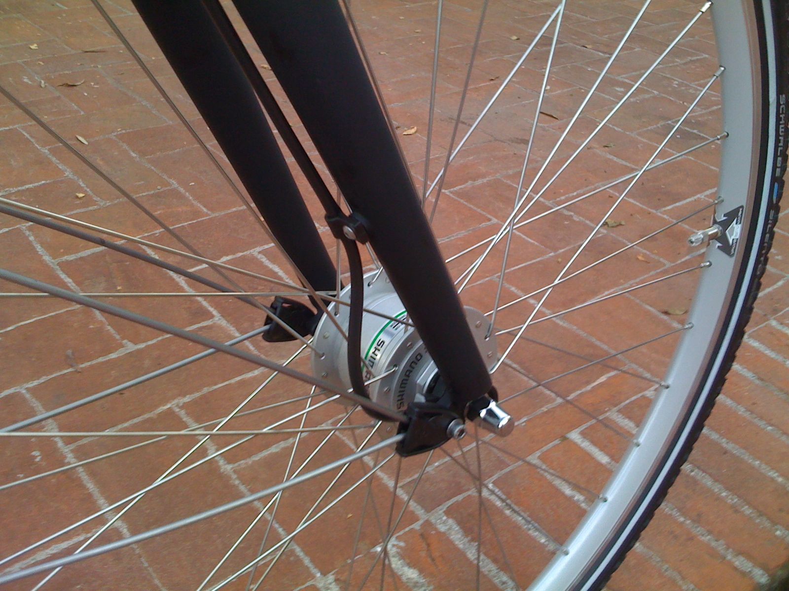

Inserito il - 29/05/2011 : 22:02:22  Mostra Profilo Invia a rougegan un Messaggio Privato  Rispondi Quotando

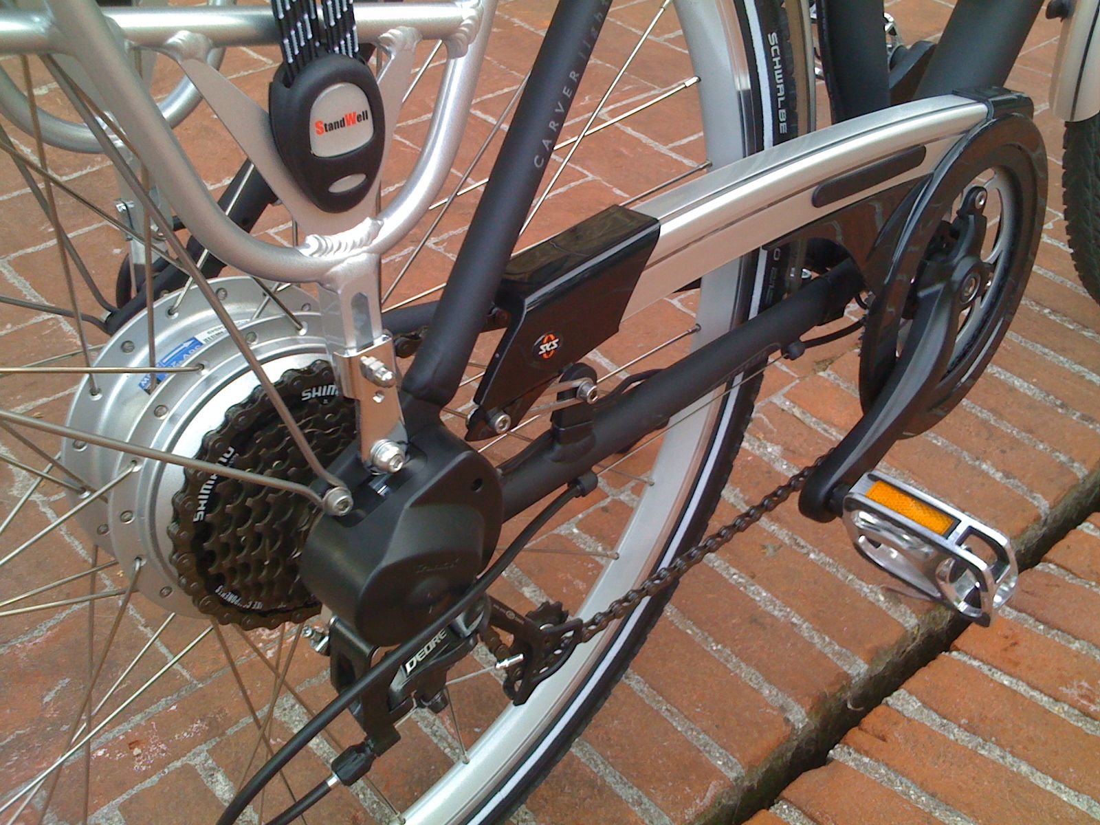

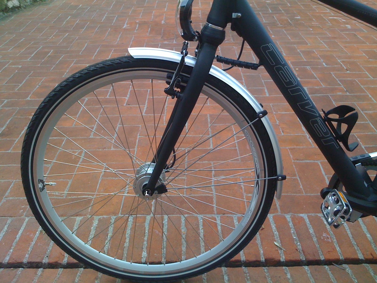

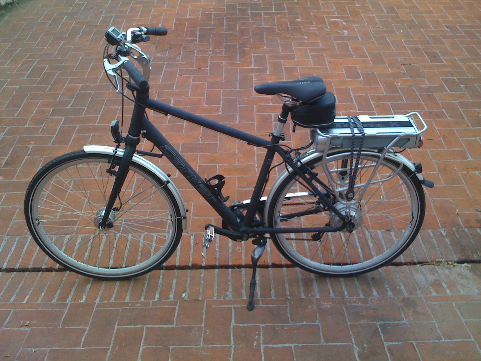

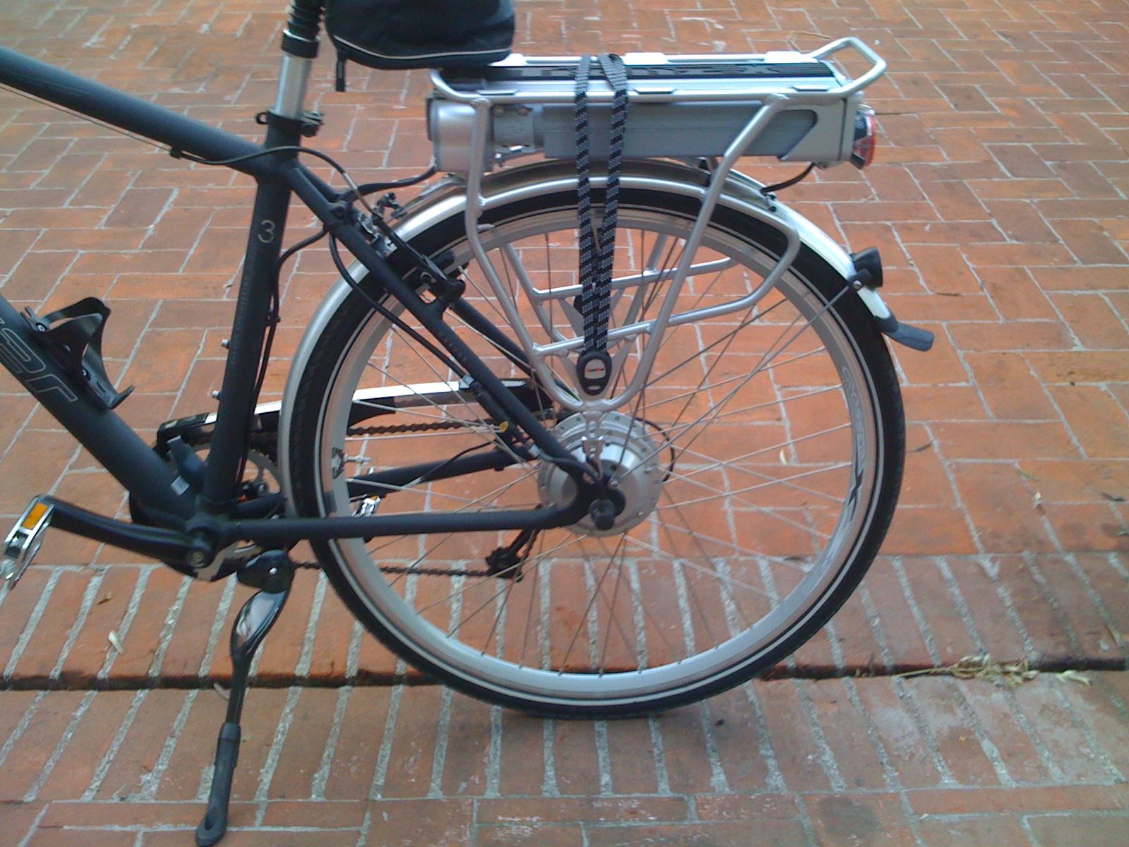

Ciao a tutti,
dopo mesi di indagini in internet, visite a negozi e varie esperienze di noleggio di prova, sabato ho acquistato una Carver Houston Man.
Avrei preferito una Gazelle, classica, bella e robusta ma mi hanno detto che il suo motore è più adatto alla pianura che alle salite che devo superare ogni giorno al ritorno dal lavoro. Allora avevo pensato di prendere una Gazelle normale e di metterci il BionX HT. L’ho provato trovandolo un ottimo prodotto se non fosse che, a batterie spente, rimaneva un certo attrito del motore, fatto che rendeva poco piacevole l’andatura muscolare alla quale, di tanto in tanto, non volevo rinunciare.
La Carver adotta la tecnologia TranzX, che avevo provato il mese scorso noleggiando per un paio di giorni una AVE.
Il motore spinge bene, quasi fin troppo (!), fin dal livello ECO. E’ silenzioso e interviene in modo progressivo, senza strappi. Mentre con le altre bipe provate, dovevo selezionare l’andatura STANDARD per sentire un contributo significativo, con la Carver il livello ECO è quasi troppo “invadente”.
La forcella anteriore è ammortizzata con il “monoshock” che la fa rientrare nella sede dello sterzo. Forse per questa ragione la geometria della forcella è piuttosto verticale, fatto che provoca una certa sensazione sgradevole di instabilità nella guida: di andare senza mani non se ne parla (ho notato che hanno messo una molla tra la forcella e il telaio che serve a raddrizzare lo sterzo, forse proprio per contrastare questa instabilità). Anche il sostegno della sella è ammortizzato e la resistenza della molla è regolabile. Se c’è una cosa che non mi piace proprio è l’inclinazione troppo accentuata del palo superiore del telaio, ma è solo una questione estetica.
Oggi ho fatto 50 Km in pista ciclabile semipianeggiante consumando tre tacche su cinque: non male. Se non sbaglio l’autonomia dichiarata dalla casa è di 70 km.
Mi piacerebbe prestarla per qualche giorno al mitico Pixbuster per potermi poi leggere il Pix test n° 24!
Tra qualche giorno posterò le mie prossime impressioni d’uso.
P.S: Eccovi alcune foto:

Inserito il - 29/05/2011 : 23:11:50  Mostra Profilo Invia a pixbuster un Messaggio Privato  Rispondi Quotando
Ahahah il poco mitico ma molto curioso pix è sempre pronto !!!!!!!!

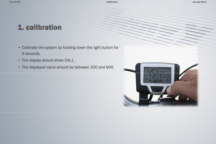

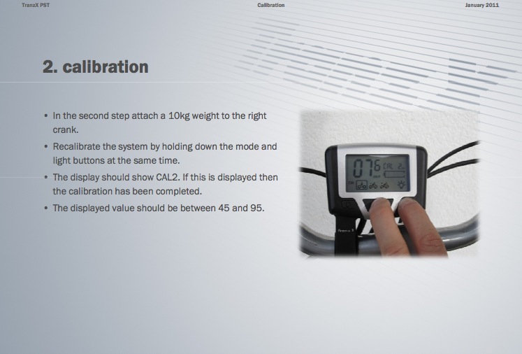

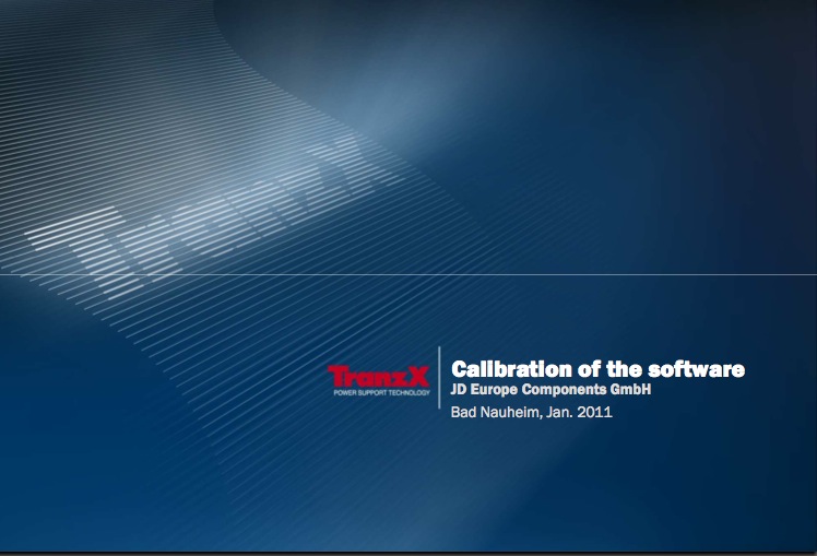

Inserito il - 03/06/2011 : 20:55:19  Mostra Profilo Invia a rougegan un Messaggio Privato  Rispondi Quotando

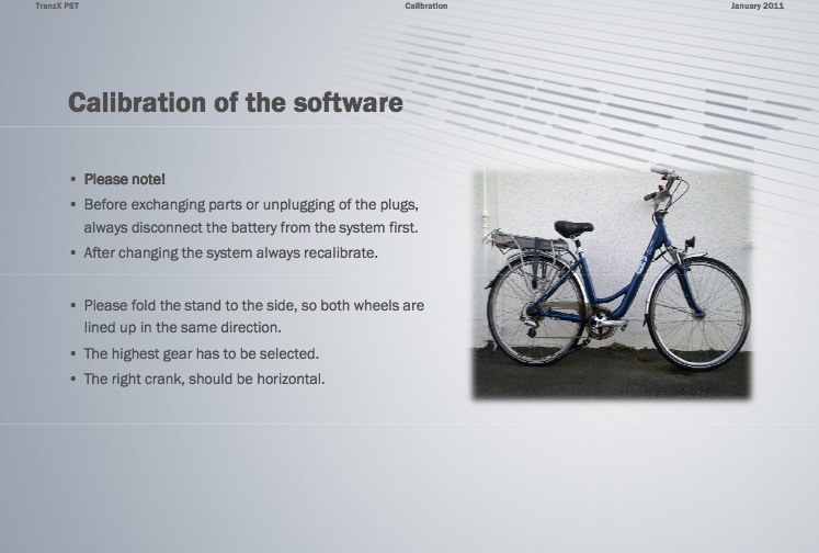

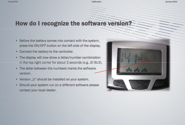

Grazie Dipigi e Pixbuster per i consigli.
Ieri, sul sito www.tranzxpst.com ho trovato le istruzioni per calibrare la centralina, cosa che evidentemente non è stata fatta prima della consegna visto che, come ho già scritto, il motore spingeva sempre uguale nelle tre posizioni eco-normal-high. Già nella posizione eco la spinta era molto potente.
Eccovi le istruzioni che ho trovato:
81,55 KB
90,88 KB
94,1 KB
69,05 KB
78,75 KB
Ho eseguito alla lettera le istruzioni mettendo sul pedale un eso da 10 kg (una tanica da 10 litri d'acqua = 10 kg) e adesso le cose sono cambiate: spinge molto meno in eco, il giusto in normal e qualcosa di più in high. Sono solo valutazioni qualitative percepite nel corso di un giretto che ho appena terminato. Domani proverò con maggiore attenzione.
Non capisco il perchè della calibrazione in due step: CAL 1 e CAL 2 e nemmeno il significato dei due range di valori indicati, entro i quali la centralina deve stare.
Per CAL 1 il range è da 200 a 600 (di chè?)
per CAL 2 il range è da 45 a 95 (che vuol dire?)
Comunque la mia adesso dà per CAL 1 = 404 e per CAL 2 = 48
Credo che gli effetti della calibrazione possano essere variati applicando un peso maggiore o minore di 10 kg sul pedale. Proverò.
