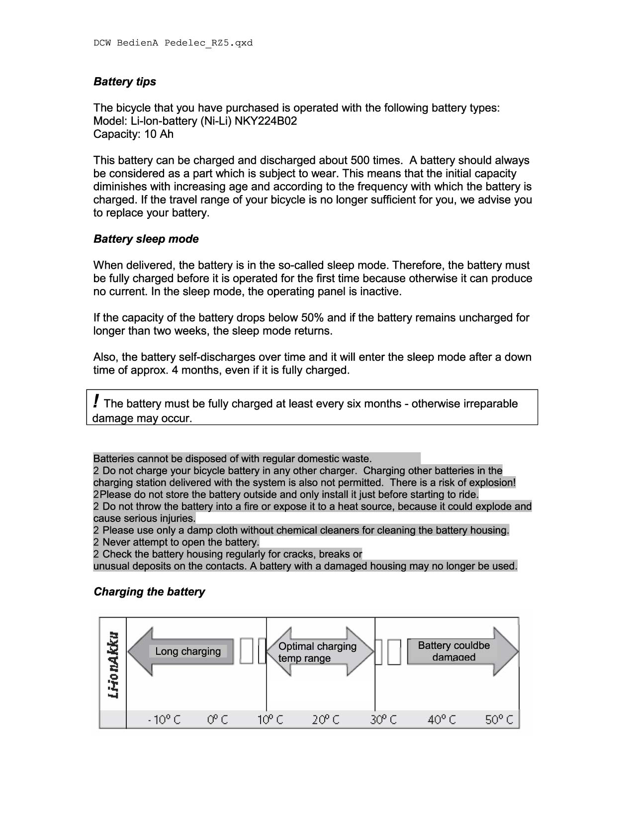

Inserito il - 14/03/2008 : 00:03:28  Mostra Profilo  Visita l'Homepage di ferronis Invia a ferronis un Messaggio Privato  Rispondi Quotando
Elle
ho ricontrollato il file del manuale e si parla di basse temperature sotto i 10 c. La bici è ricoverata in esterno con temperature tra i 4 e i 7 gradi ( di notte? ) e la prova è durata una settimana ( la batteria ha subito uno stress termico ). Due led corrispondono al 20% di batteria e uno lampeggiante al 10%. Se guardi il grafico della scarica della batteria, vedrai che nel caso di basse temperature si ha un rendimento in partenza più basso ma un evidente decadimento nella fase finale di scarica diciamo sotto il 30%. Credo che i conti tornino, sono fiducioso per il prossimo futuro.

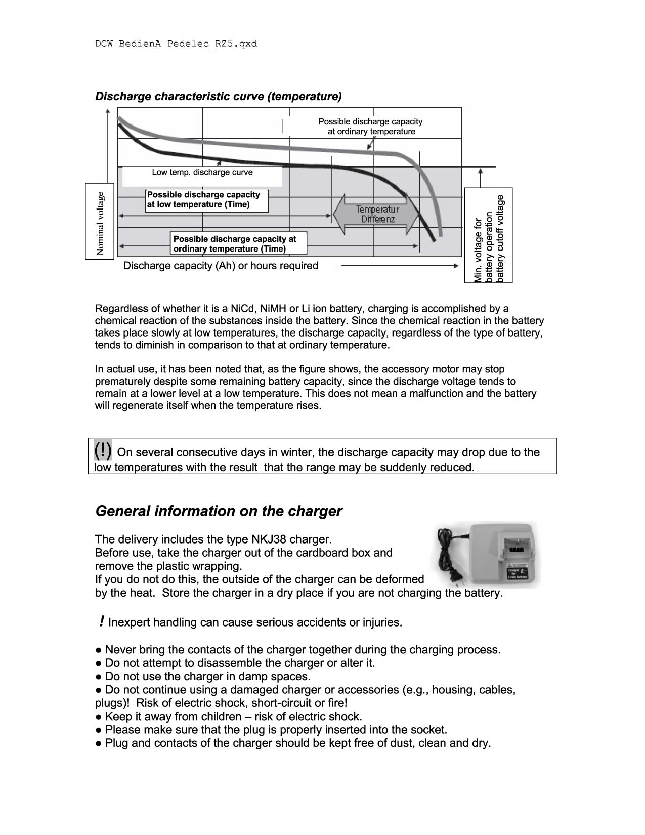

Inserito il - 14/03/2008 : 00:15:26  Mostra Profilo  Visita l'Homepage di ferronis Invia a ferronis un Messaggio Privato  Rispondi Quotando
Curva di scarica, quella sotto è per temperature sotto i 10 gradi, come si vede si parte con una capacità più bassa in partenza ma è evidente un decadimento accellerato nella parte finale.

Inserito il - 14/03/2008 : 00:19:11  Mostra Profilo  Visita l'Homepage di ferronis Invia a ferronis un Messaggio Privato  Rispondi Quotando
La linea denominata cut off è il limite sotto il quale il led lampeggia e come si vede in caso di basse temperature il limite è nettamente anticipato.
Elle, Blue cosa ne pensate?

Inserito il - 14/03/2008 : 00:32:45  Mostra Profilo  Visita l'Homepage di ferronis Invia a ferronis un Messaggio Privato  Rispondi Quotando
sergio scusa sto usando linux e non rieco a far funzionare la ricerca su pdf, mi trovi il punto dove indica <10 gradi come bassa temperatura?
è che non mi trovo molto con le testimonianze degli inglesi - ma speriamo sia come dici tu... per leggere bene il grafico avrei bisogno dell'aiuto dei 'tecnici'... non capisco che significa una curva che continua al di sotto del cut-off
242,47 KB
é questo?
Inserito il - 14/03/2008 : 01:15:55  Mostra Profilo Invia a elle un Messaggio Privato  Rispondi Quotando
"charging" dovrebbe riferirsi alle temperature di ricarica, non di scarica... credo che le prime siano più esigenti delle seconde, ma mi correggano gli esperti
