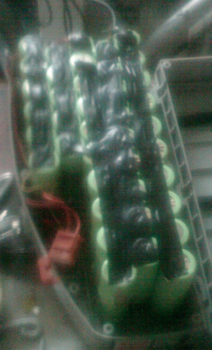

credo di aver fatto un centinaio di gradini in discesa "a palla" con la chiave inserita prima che mi succedesse quello che vi vado a riferire
la batteira si mette a far le bizze... mi da assistenza "a tratti" come se ci fosse un falso contatto... smuagnucco un po il blocchetto chiave e sembra riandare.... 5km e son di nuovo in panne....
allora mi decido mio malgrado di aprire il pacco batteria (journey, 48 v nimh crystalite)
e cosa trovo? .... il fusibile completamente andato, FUSO
credete che possano esser stati i contraccolpi? che faccio? ci rimetto un fusibile e richiudo o devo fare altro?
già che ho il pacco aperto c'e' quualche miglioria consigliata per ottimizzarlo?
grazie a chi vorra rispondere

io la butto li':
probabile (forse) che scendendo i scalini la batterie (non ho capito che bici e' e se sono quelle gia fatte o fatte in casa) abbiano fatto qualche falso contatto , forse proprio all'altezza del fusibile, che sfiammellando (proprio quando il contatto si ristabilisce) abbia fuso il pusibile. io ricontrollerei le eventuali saldature e cercherei di fermare il piu' possibile le batterie e tutto il resto allinterno del case o sacca che sia. io sulla mia sacca (cristalyte) ci avevo messo sotto alle batterie un foglio di circa 1 cm di polistirolo, per attenuare le vibrazioni delle buche o scalini.
non prendere per oro colato quello che scrivo, anche perche bisognerebbe vederlo dal vivo per capire bene.
per sicurezza aspetta qualche altro consiglio e poi vedi tu.
in bocca al lupo

grazie petor,
la tua ipotesi e' piu che palusibile...
il pacco e' strafermo... contatti fatti come si deve, con termorestringente, fili dimensionati.... batte belle bloccate... ma magari prima di chiudere ancora un giro di nastro lo do.... poi sui fianchetti ci sono pure barre di neoprene per attenuare....
in compenso la foto fa SCHIFO... scusate

potrebbe anche essere un problema fuori dalla batteria, quache filo che con le buche si e' toccato e ha mandato in corto il circuito.
creca di vedere se ci sono dei fili ballerini in giro, forse anche dentro la centralina?? butta un occhio dappertutto, il fatto che ti ha creato questo problema scendendo sui scalini lo lega direttamente a una questione di vibrazioni e molto probabilmente a falsi contatti.

secondo me alla fine era il blocchetto.... l'unica cosa senza termorestringente..... l'ho rimontato e ora va tutto di nuovo... ora sta facendo la pappa... BZZZZZZZZZZZZZZZZZZZ
ho fisato il blocchetto con colla calda e sostituito il fusibile, fatti 10 km 5 discesa + 5 salita e' tutto apposssto!
meno male che non era altro.... ho gia sforato il budget sulla bici mesi fa....
