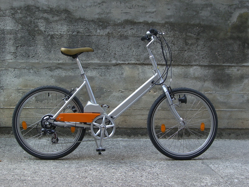

Questa è la Dinghi versione ZEN
303,66 KB
E’ la versione leggera della Dinghi

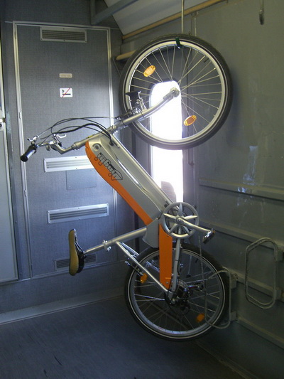

E’ adatta ad essere trasportata in automobile ma ancora di più in treno o in camper; anche il sollevamento per superare scale è agevole
Appena ritirata l’ho subito portata in treno senza particolari difficoltà nel superare i gradini di accesso, ne per appenderla ai ganci

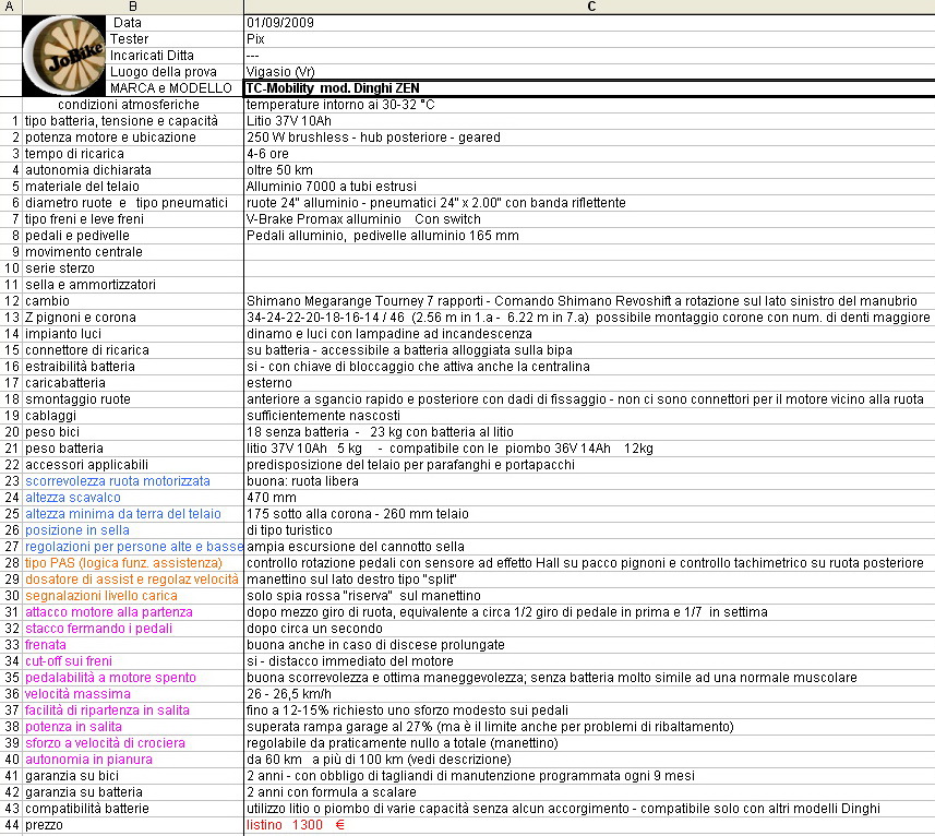

Qui c’è la SCHEDA con tutte le caratteristiche

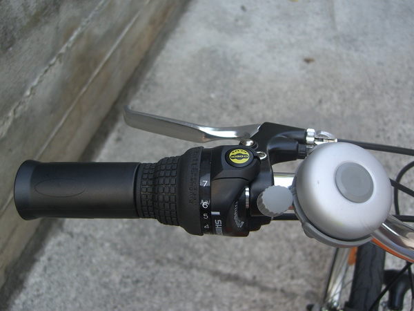

Il cambio è uno Shimano Tourney a 7 rapporti: non rapidissimo ma sufficientemente preciso
La corona anteriore è da 46 denti, ma si possono montare corone fino a 56 denti (a richiesta)
Con la corona da 46, il pacco pignoni consente di viaggiare a 25 km/h con una cadenza di 67 pedalate al minuto in settima marcia o a 9 km/h e una cadenza di 60 pedalate al minuto in prima
Il comando del cambio è uno Shimano Revoshift montato a sinistra

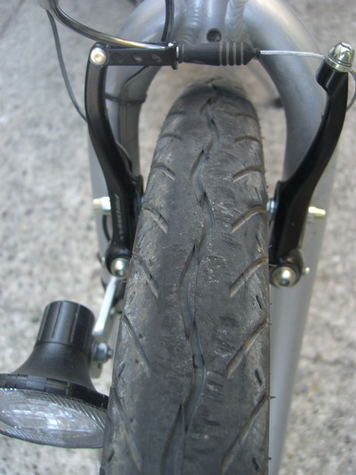

I pneumatici (del tipo Ballon) assorbono meno bene dei BigApple le asperità del terreno ma mi sembrano più scorrevoli
104,2 KB
I freni sono V-brake: potenti e non soffrono particolarmente sulle lunghe discese (i pattini però potrebbero essere migliorati)

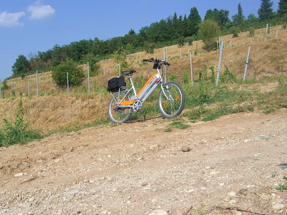

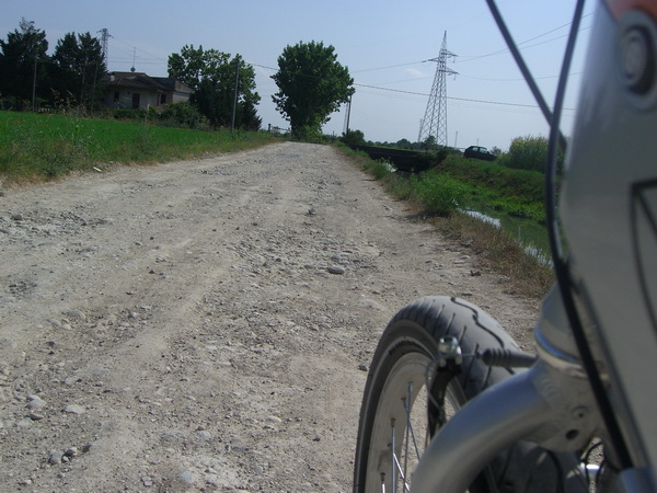

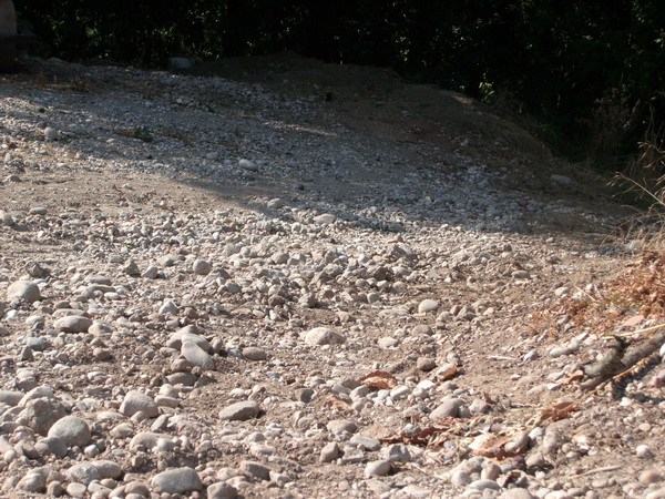

Il peso inferiore rende la bipa molto più maneggevole : ho percorso degli sterrati via via più sconnessi mantenendo sempre un controllo sensibilmente elevato
liscio
190,5 KB
ruvido
159,77 KB
difficile e in salita
211,5 KB
181,52 KB
su quest’ultimo tratto ho avuto problemi di slittamento della ruota posteriore, ma sempre controllabili anche se con un po’ di attenzione

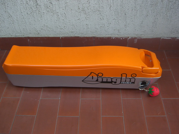

La ZEN viene fornita con una batteria Li-Mn da 37V 10Ah
114,08 KB

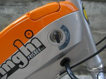

Sulla batteria non è presente alcun indicatore
C’è la chiave per l’accensione che funge anche da blocco antifurto per l’estrazione della batteria stessa e il connettore di ricarica accessibie a batteria montata ed estratta
48,05 KB
Ho fatto un test sulla capacità della batteria è mi è risultata 10.84 Ah con una corrente di scarica pari a 2.3A: maggiore del valore di targa

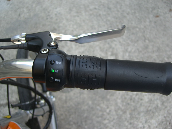

COMANDI e REGOLAZIONE DELL’ASSISTENZA
La regolazione dell’assistenza fornita dal motore è ottenuta tramite “manettino” consentendo di regolarla in modo continuo da “nessuna assistenza” a “pedalata senza apporto muscolare”
Il manettino (montato sul lato destro del manubrio) è del tipo “split” , cioè ruota solo la parte più interna
Ovviamente il motore marcia soltanto se si fanno ruotare i pedali e il manettino regola il valore di assistenza che fornisce il motore
104,71 KB
Non è presente alcun cruscottino, ma sulla stessa manopola del regolatore sono presenti tre spie:
arancio - funzionamento del motore (segnale dal PAS ricevuto)
verde - centralina alimentata e batteria carica; si accende quando si ruota la chiave sulla batteria
rossa - segnala la “riserva” della batteria; quando si accende rimane carica sufficiente per percorrere una decina di km
La molla di richiamo del manettino è leggera, così non ci si stanca a tenere la regolazione voluta per molto tempo
Ma io preferisco avere addirittura un valore “prefissabile” così ho spinto la parte fissa contro a quella mobile neutralizzando la molla di richiamo: così posso fissare una posizione della regolazione e mi rimane lì
Lato negativo della manopola: la regolazione avviene in un arco molto piccolo della rotazione
Se questo è utile per regolare molto rapidamente l’erogazione, è molto scomodo per fissare il valore voluto (che a parer mio è lo scopo principale)
Manca un indicatore di carica della batteria e, come però tutte le Dinghi, non ha indicazioni sull’assorbimento di corrente

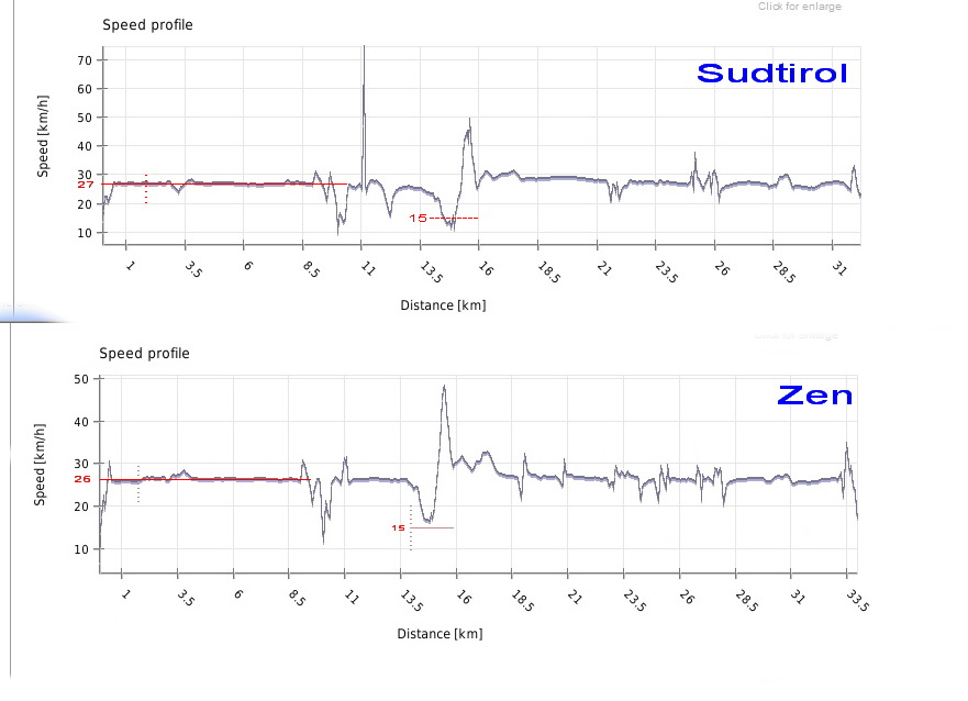

Questo è un confronto con la Frisbee Südtirol
83,1 KB
Si nota che è leggermente più lenta ma che supera il tratto di salita a velocità maggiore (il tratto a pendenza maggiore è al 13%)

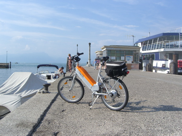

Sono disponibili parafanghi, portapacchi, lucchetto ad arco, borse anteriori e posteriori a bisaccia con i relativi attacchi e corone con diverso numero di denti
CONSIDERAZIONI SULL’UTILIZZO
Bipa adatta ad un uso generale
La notevole autonomia la rende adatta alle escursioni e la potenza del motore le consente di superare bene i percorsi collinari
Con il suo basso peso è molto adatta ad essere trasportata sui portabici delle automobili (senza batteria pesa praticamente come una normale bici turistica) e come tender sui camper
Lo sgancio rapido della ruota anteriore le consente di essere caricata anche all’interno di una automobile (diciamo in quelle normalmente definite “berline compatte”)

E' a listino a 1300 euro con la litio 37V 10Ah
(ma questa indicazione c'è in fondo alla scheda tecnica)

Ti chiedo se gentilmente mi aiuti a capire meglio
Non si vede tutta la scheda?
Oppure è troppo piccola e non si legge?
La scheda termina alla voce 44 "prezzo"
Se mi dici qualcosa aggiusto il tiro
Comunque questo è il file excel che ho "fotografato"
Allegato: Dinghi ZEN-scheda valutazione.xls
38,89 KB
Inserito il - 01/10/2009 : 23:39:00  Mostra Profilo Invia a elle un Messaggio Privato  Rispondi Quotando
pix, guarda le righe 12 e qualcun'altra: il margine destro è tagliato (non ostacola la comprensione ma certo se il rigo si completa o va a capo è meglio)

Ora che vedo l'originale mi rendo conto che il taglio è minimo e non inficia la comprensione: magari la segnalazione può esserti utile per le prossime schede ...
Staiger Sinus B2 G-9 con motore Bosch
Inserito il - 02/10/2009 : 22:55:39  Mostra Profilo Invia a pixbuster un Messaggio Privato  Rispondi Quotando
Ops mi era sfuggito: grazie della segnalazione
Modifico immediatamente per maggior comprensione .... dei posteri

Pix un chiarimento riguardo il sistema di dosaggio dell'assistenza (manettino):
a quanto ho capito non c'è un selettore per regolare l'assistenza ma c'è questo sistema a manettino, tipo motorino (?);
se metto il manettino al "minimo" non ho assolutamente assistenza, e questa aumenta poi facendolo ruotare, o ho almeno un'assistenza minima ?
su una lunga percorrenza non risulta particolarmente scomodo per la mano destra, che deve sempre essere in tensione per tenere il manettino sul livello di assistenza voluto ?
grazie per i chiarimenti che mi potrai dare (la tua sudtirol funziona allo stesso modo ?).
Inserito il - 26/11/2009 : 22:38:29  Mostra Profilo Invia a pixbuster un Messaggio Privato  Rispondi Quotando
Bootleg, quando il manettino è a zero non c'è assolutamente assistenza
Ruotandolo di un certo angolo l'assistenza inizia e aumenta via via fino al massimo
Praticamente quando è a zero è come avere staccato la chiave (rimane un leggero consumo della centralina e di led che restano accesi)
Sui lunghi percorsi più che faticoso è noioso (del resto sulle moto si usa così anche per lunghi viaggi)
Ma io uso un trucco per poter spostare la mano destra in varie posizioni o anche per toglierla dal manubrio senza che l'assistenza venga meno: dato che la manopola è divisa in due parti e la parte rotante è quella verso il centro del manubrio, tengo forzata la parte fissa contro quella rotante in modo da neutralizzare l'effetto della molla di richiamo senza però impedire una facile rotazione (tieni conto che comunque appena si toccano i freni l'assistenza cessa)
Se guardi il mio test della Sudtirol, c'è una foto delle tacche che mi sono fatto e si vede bene lo spazio in cui l'assistenza non c'è (è quello fino alla prima tacca)
Come ti ho già implicitamente risposto: sulla Sudtorol è uguale salvo che c'è un selettore che fissa un livello di assistenza indipendente dalla posizione del manettino (livello che ti fa marciare in piano a circa 20-21 all'ora)
