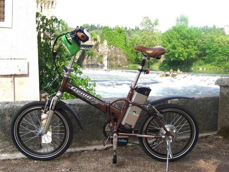

Questa è la GENIO
306,42 KB
Ha la forcella ed il cannotto sella ammortizzati e ne deriva un ottimo confort di marcia anche su fondi irregolari
Senza batteria pesa 18.1 kg e viene fornita con la batteria al Litio da 37V 10Ah che pesa 4.9 kg, per un peso totale di 23 kg
Il peso (pur essendo piacevolmente basso per una bipa) è piuttosto elevato per consentire di portarla agevolmente sollevata

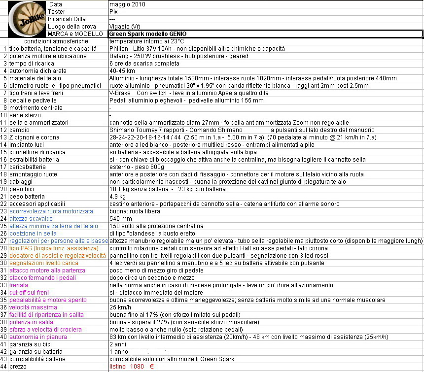

Qui c’è la SCHEDA con tutte le caratteristiche
314,36 KB

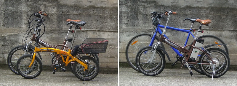

Qui un confronto visivo delle dimensioni rispetto ad una pieghevole con ruote da 16” e ad una bici con ruote da 28”
136,95 KB
La regolazione per persone alte e basse è un po’ limitata: il manubrio rimane sempre un po’ alto “all’olandese” e il cannotto sella in dotazione è decisamente corto per persone di elevata statura; può essere comunque richiesto di lunghezza maggiore (e questo non ostacolerebbe l’abbassamento totale della sella in fase di piegatura)

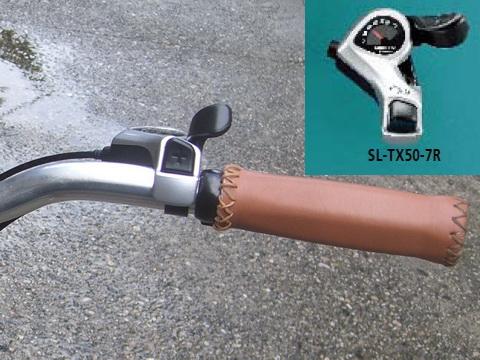

Il cambio è uno Shimano Tourney a 7 rapporti: non rapidissimo ma sufficientemente preciso
Il suo comando è uno Shimano SL-TX50-7R con una levetta e un pulsante: comodo e si possono anche scalare due rapporti per volta
37,68 KB

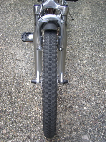

Al confort contribuiscono anche i pneumatici “cicciottelli” (20”x 1.95”) che assorbono le piccole asperità del terreno
160,45 KB
La tassellatura pronunciata non mi sembra abbia ragioni funzionali e a mio parere fa perdere scorrevolezza

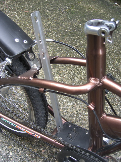

Se si estrae la batteria, rimane un vistoso spazio vuoto ed una antiestetica rotaia, ma la pedalabilità ne guadagna sensibilmente ed il peso complessivo si avvicina a quello di una muscolare … robusta

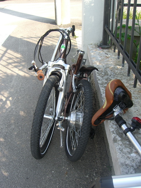

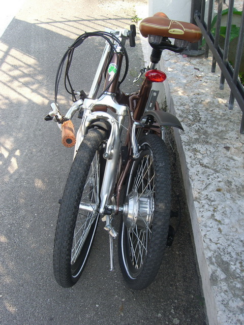

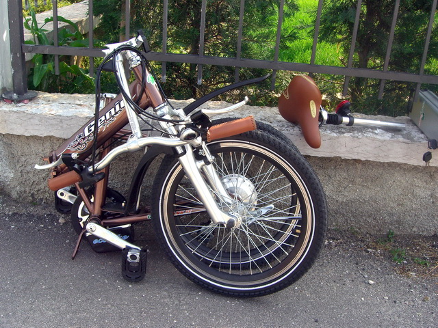

RIPIEGABILITA’
La manovra di piegatura si esegue in circa 40 secondi sia in apertura che in chiusura (non è velocissima)
Ecco la mia maldestra esecuzione dell’operazione
Come si vede dal filmato, il fanale posteriore limita l’inserimento del cannotto: forse è più conveniente togliere sella e tubo

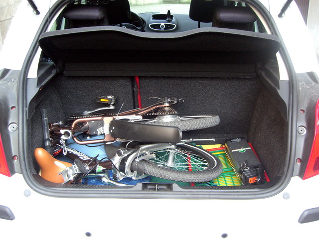

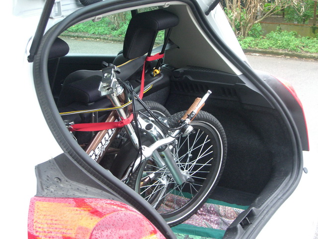

Le dimensioni da ripiegata non sono molto contenute: più adatte al trasporto nel bagagliaio di auto e camper che a quello sui mezzi pubblici; mi pare buona la trasportabilità in treno (che però non ho provato)
237,68 KB
194,81 KB
207,32 KB
Nel bagagliaio della mia Clio ci stà stesa, occupando però tutto lo spazio utile
157,79 KB
meglio sistemarla verticale, rimuovendo la cappelliera; in questo modo avanza spazio per i bagagli
171,22 KB
173,81 KB
I pedali sono ripiegabili da entrambi i lati ma in realtà serve piegare solo quello di destra : l’altro rimane nell’ingombro del telaio

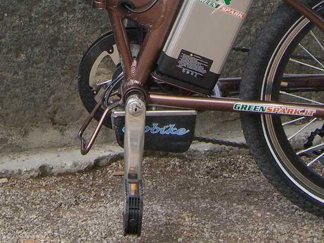

CENTRALINA
E’ collocata sotto al movimento centrale ed è dotata di una solida protezione antiurto che funge anche da appoggio per la bipa ripiegata
208,74 KB

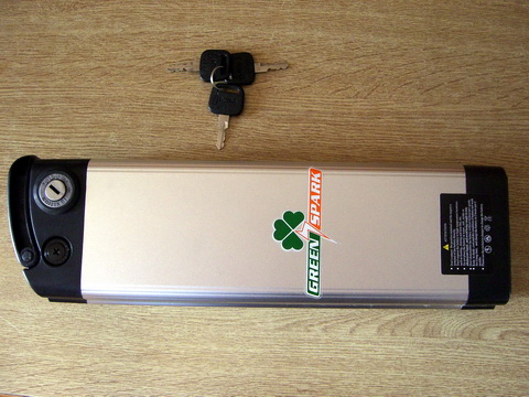

BATTERIA
La GENIO viene fornita con una batteria al litio della Philion da 37V 10Ah
Garanzia 1 anno
Non sono disponibili altre capacità
105,4 KB
Sulla batteria è presente un indicatore dello stato di carica a led attivabile tramite un pulsantino
67,58 KB
La chiave per l’accensione funge anche da blocco antifurto per l’estrazione della batteria stessa ed il connettore di ricarica è accessibile anche a batteria montata
L’operazione di estrazione della batteria richiede purtroppo lo smontaggio del cannotto sella e non è perciò molto comoda se si vuol portare la batteria in casa per la ricarica
Quando si piega la bipa la cosa perde di importanza perché comunque il cannotto va sbloccato

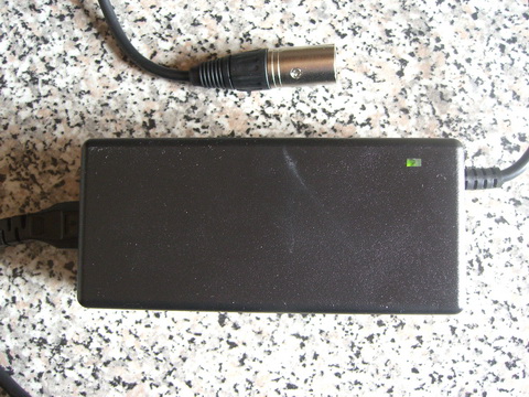

Il caricabatteria è di tipo usuale e pesa 600 grammi
138,54 KB
La carica, dopo una scarica completa, avviene in circa 6 ore

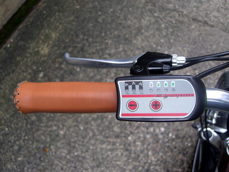

COMANDI e REGOLAZIONE DELL’ASSISTENZA
La regolazione dell’assistenza fornita dal motore è a tre livelli selezionabili tramite un pannellino che riporta anche lo stato di carica della batteria
I pulsanti per cambiare il livello di assistenza sono poco rilevati ma ben distanziati e non è difficile utilizzarli anche con i guanti
Tenendo premuto il pulsante “-“ per qualche secondo, l’assistenza si interrompe e per riattivarla bisogna tener premuto il pulsante “+”
185,88 KB
La posizione sul manubrio è comoda e non richiede di muovere la mano dalla manopola
L’indicazione del livello di carica e del livello di assistenza sono realizzate con led rossi poco visibili in piena luce ma molto ben visibili di notte

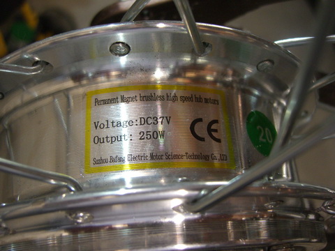

MOTORE
E’ un hub posteriore, geared, da 250W a 37V, brushless, marca Bafang
E’ dotato di ruota libera
La spinta è potente e durante la marcia il motore è sufficientemente silenzioso

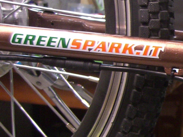

Sufficientemente nascosti all’interno del telaio; un po’ più esposti nella parte vicina alla centralina (posta sotto al movimento centrale)
E’ presente un connettore nelle vicinanze del motore assai utile nel caso di sostituzione del pneumatico o della camera d’aria

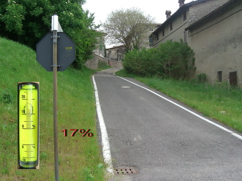

Anche il superamento della rampa al 17% avviene senza eccessivo sforzo ed è possibile la partenza da fermo anche se richiede uno sforzo deciso sui pedali
Questa è la prospettiva della rampa per dare un’idea della pendenza
81,1 KB
è una salita che i ciclisti con le bici da corsa evitano volentieri (la zona è quella di Custoza –famosa per i vini- e sono in moltissimi i licra-boys che la percorrono, ma non ne ho mai visti su questa rampa)

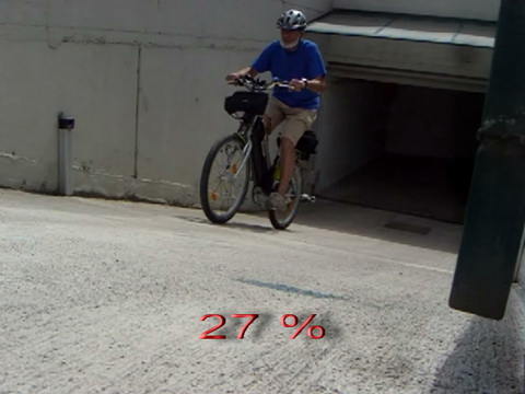

La prova sulla rampa al 27% viene superata (con uno sforzo sensibile applicato ai pedali) partendo dal tratto al 10%, ma non viene superata partendo da fermo sul tratto a pendenza più forte: il rapporto più corto … non lo è abbastanza e non si riesce a fare il mezzo giro di pedale necessario per avviare l’assistenza
(durante la realizzazione del filmato ho avuto la presenza di pubblico: figlia e nipotine; vabbè non è proprio come a Maranello con i tifosi che assistono alle prove ... ma un pò alla volta ...)
Sul 27% ci sono problemi di ribaltamento: se si spinge troppo sui pedali la ruota anteriore si alza
Come ho già fatto altre volte, voglio precisare che questa è una pendenza estrema e che è assai difficile incontrarla sulle strade: su una tale pendenza una automobile generalmente non è in grado di ripartire; ci riescono solo le fuoristrada dotate di marce ridotte

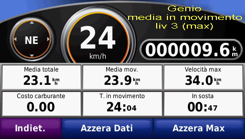

L’autonomia che ho ottenuto a questa andatura è stata comunque di 48 km su percorso prevalentemente pianeggiante
56,22 KB

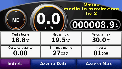

Nelle foto si vede il valore della media ottenuta su un percorso parzialmente urbano
Passando al livello 2 di assistenza, si marcia a 20-21km/h con un aiuto molto modesto sui pedali
In questa condizione ho ottenuto un ottimo valore di 83 km di autonomia
54,35 KB
Anche in questa foto si vede il valore della media ottenuta sullo stesso percorso parzialmente urbano
A mio parere questa bipa è adatta a viaggiare col livello due (intermedio) di assistenza, come indicato anche dal Costruttore; si ottiene una ottima autonomia, si esercita un piacevole sforzo sui pedali che mantiene in forma ma non fa sudare e la media oraria (specialmente in città) è dignitosissima
Il livello 3 è da usare in caso di salite o per togliersi rapidamente da situazioni di traffico … imbarazzanti

La ripiegabilità, pur non essendo da record, consente il trasporto nel bagagliaio delle automobili o sui camper, dove rappresenta un ottimo tender
Meno adatta – sia per dimensioni che per peso e ripiegabilità- all’uso intermodale su autobus e metropolitane
La piccola dimensione e lo scavalco basso, la rendono molto adatta a persone di piccola statura (ma bisogna farsi accorciare il tubo del manubrio)
L’aspetto è gradevole e non crea contrasto se si guida in giacca e cravatta

ciò che mi lascia perplesso di questa genio è il telaio cinese, già visto in molte pieghevoli economiche.
come terrà nel tempo?

A proposito del telaio, siccome feci notare al rappresentante nello stand che così fatta invoglia a usarla quasi come una bmx (non fosse per la posizione in sella) per fuoristrada leggero, lui mi rispose che in effetti l'unico problema che hanno avuto è che chi si è fatto prendere la mano e si è buttato a "velocità smodata" per sterrati accidentati ha rotto l'innesto dei due semitelai.
Qualcuno mi assista.
