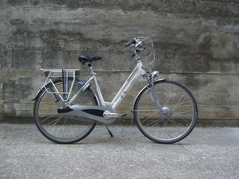

Questa è la Gazelle modello CHAMONIX
299,15 KB
264,19 KB
146,02 KB

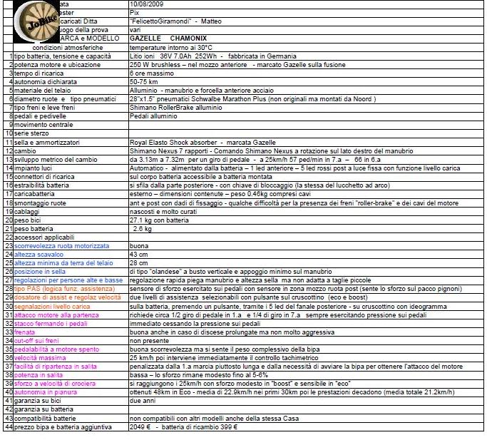

Questa bipa viene fornita in tre modelli che differiscono solo nel numero dei rapporti del cambio:
CHAMONIX con cambio Nexus a mozzo e 7 rapporti (che è quella che ho provato)
ORANGE con lo stesso cambio ma a 8 rapporti e
MEDEO con tripla corona anteriore e cambio posteriore a 8 rapporti per un totale di 24 marce
Tutti e tre fanno parte della famiglia “Innergy” con motore hub anteriore

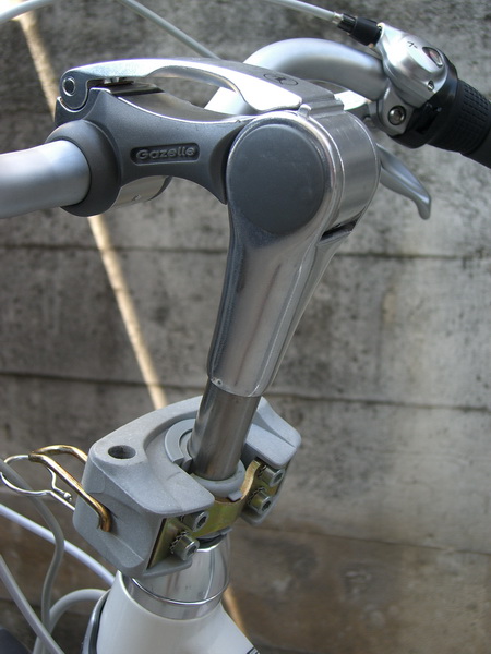

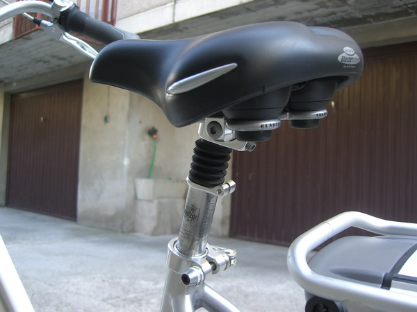

Piega del manubrio e altezza sella sono regolabili con sistemi rapidi e senza necessità di attrezzi
L'inclinazione è regolabile finemente con un bel sistema di due viti “a cava esagonale” (brugole)
La sella è al gel e risulta accogliente (ma come per ogni sella è un dato molto personale)

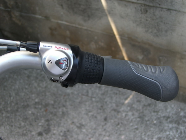

il cambio, come già detto, è uno Shimano Nexus a 7 rapporti inserito nel mozzo posteriore, con possibilità di cambiare da fermo
la manopola del cambio è a rotazione e posta sul lato destro del manubrio
Il numero della marcia inserita non è di facile lettura soprattutto se si guarda velocemente
i rapporti sono da pianura : in prima marcia a 66 pedalate al minuto si viaggia a 12.4km/h
a 25km/h si hanno 76 ped/min in 5.a , 66 in 6.a e 57 in 7.a

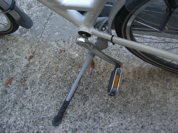

Il cavalletto è del tipo monopiede

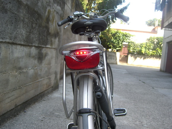

Sotto al piano di carico è alloggiata la batteria che comprende anche il fanale rosso posteriore

PARTE ELETTRICA :
CENTRALINA
Il rivenditore è dotato di apposito software per poter cambiare (a richiesta) il livello di assistenza da 50% a 200% (con evidente effetto sull'autonomia)
Mi pare di avere capito che i livelli con cui viene fornita la bipa sono 50% in eco e 100% in boost
Per realizzare una sorta di antifurto, la centralina riconosce la batteria che viene montata e non si avvia se la batteria non è stata preventivamente registrata
Perciò se si cambia batteria si deve programmare (dal rivenditore) la centralina affinché la riconosca ; se ne possono memorizzare quattro contemporaneamente

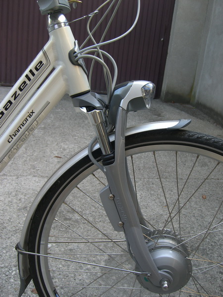

E' un motore a mozzo (hub) anteriore con ruota libera tipo brushless
Risulta perciò indipendente dal rapporto del cambio inserito
Non dà mai la sensazione di una grande forza, ma è molto morbido nell’erogare la potenza e la sua spinta è regolare dall'avviamento fino ai 25 km/h a cui viene disinserito
La rumorosità è molto bassa in tutte le condizioni di utilizzo; aumenta leggermente con la velocità

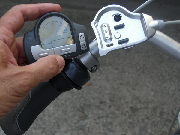

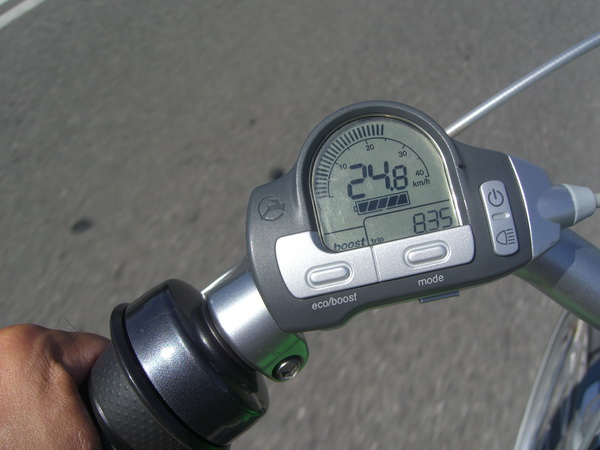

CRUSCOTTINO CON I COMANDI
E' realizzato specificamente per la Gazelle
E' monocromatico a cristalli liquidi quindi molto ben visibile con luce molto forte e ha una ottima retroilluminazione azzurra che si accende quando si attivano le luci
105 KB
Incorpora le funzioni di computer di viaggio con indicazione della velocità, dei km totali, di quelli percorsi nel viaggio e della media oraria
Ha un pulsante per l'accensione della centralina che attiva anche il display
Il pulsante sottostante accende le luci (che sono comunque ad accensione automatica)
Ha un pulsante per cambiare alternativamente il livello di assistenza da eco a boost con indicazione nel display del livello selezionato
L'ultimo pulsante serve a cambiare la visualizzazione dei dati del trip-computer e per azzerarlo
Nel display compare il simbolo di una batteria con le classiche lineette che si spengono mano a mano che la carica diminuisce; quando la batteria è quasi scarica, l'indicatore inizia a lampeggiare
La precisione dell'indicatore con l'effettiva carica restante è buona
Le scritte del display sono piuttosto piccole per una rapida lettura
I pulsantini hanno un azionamento piuttosto incerto e sono piuttosto piccoli ; in più il pulsante per il cambio di livello di assistenza non si raggiunge facilmente con il pollice senza spostare la mano sul manubrio
Il display è rimovibile (anche questo in funzione di antifurto)
112,46 KB
infatti, senza il pannellino, tutte le funzioni elettriche non si attivano (comprese le luci)
Il pannellino non sembra molto solido
Anche l'incastro per il fissaggio non è particolarmente robusto e ho qualche perplessità per questo sistema: bisogna ricordarsi sempre di portar via il pannellino per evitare che un ladro sciocco lo rubi lasciandoci senza assistenza elettrica e, per giunta, senza luci
Altrettanto una caduta accidentale della bipa potrebbe causare la rottura del pannello o anche solo del sistema di aggancio, lasciandoci ugualmente senza assistenza e senza luci

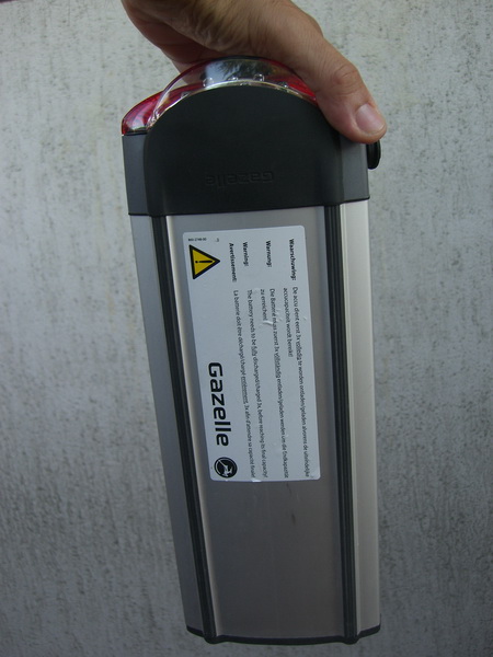

E’ una litio ioni–manganese 36V 7Ah 252Wh
Si estrae utilizzando la stessa chiave del lucchetto ad arco, sfilandola dalla parte posteriore del portapacchi
Non ha una vera e propria maniglia per il trasporto ma solo una cava per inserire le dita; funzionale visto il basso peso
106,96 KB

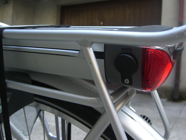

La batteria incorpora la luce posteriore
Premendo un pulsante posto al centro del fanale, si attiva la momentanea visualizzazione del livello di carica della batteria: si accende uno dei cinque led del fanale in corrispondente al livello di carica
Anche durante la carica si accende il led corrispondente al livello raggiunto; in questo caso l'indicazione è continua e non richiede di premere il pulsante
La ricarica può essere effettuata con la batteria a bordo o smontata; un coperchietto di gomma morbida protegge i contatti del connettore

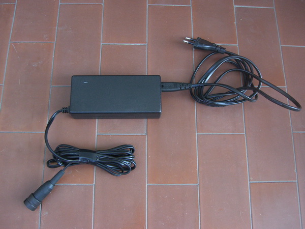

Il caricabatteria ha dimensioni contenute
Il tempo di ricarica da batteria esaurita è stato intgorno alle 5 ore

Su un percorso pianeggiante ho ottenuto una autonomia di 48 km in eco (in boost solo sui cavalcavia)
La velocità è stata di 24-25 km/h con una media oraria di 22.9 nei primi trenta km; dopo le prestazioni hanno cominciato a decadere e ho completato il percorso con una media finale di 21.2km/h
Dalle mie prove sembra che il dato di autonomia dichiarato sia piuttosto ottimistico a meno di non viaggiare a velocità molto modeste (diciamo 18km/h)
Quello che maggiormente non mi è piaciuto è la mancanza di riserva di potenza anche viaggiando a 22-23km/h: un lieve falsopiano o un po' di vento contrario abbassano drasticamente la velocità

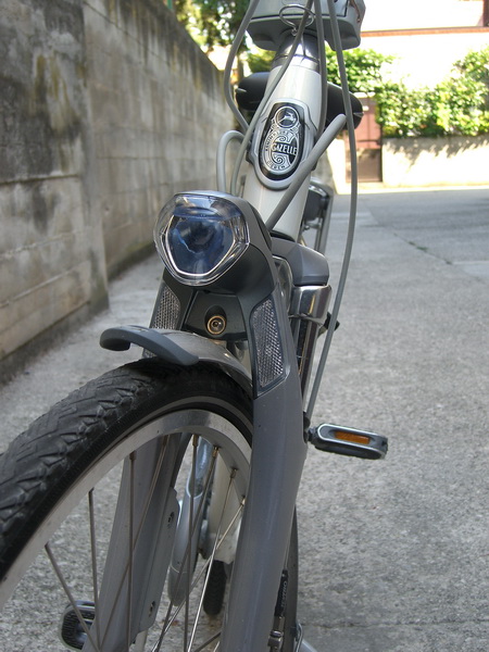

IMPIANTO LUCI
I fanali sono automatici (si accendono da soli quando c’è buio, ma si può forzare l’accensione e lo spegnimento col pulsante luci posto sul cruscottino)
L'accensione delle luci attiva anche la retroilluminazione del cruscottino
Il fanale anteriore è a unico led bianco e produce una BUONA illuminazione della strada con un fascio un po’ stretto ma ben allungato
Ho misurato un valore di illuminamento di 27 lux a 10 metri (il valore di riferimento previsto dalle norme tedesche è 10 lux, il valore minimo per il nostro codice della strada è 2 lux)
Questo fanale ha, nella parte inferiore, una comodissima rotellina per regolare l'altezza del fascio luminoso
150,28 KB
Sulla sospensione anteriore ci sono integrati due catadiottri bianchi ben efficaci
Il fanale posteriore è realizzato con cinque led rossi di cui due orientati ai due lati per una migliore visibilità laterale
Esso è integrato nella batteria
151,8 KB
come già detto, questi led vengono anche utilizzati come controllo dello stato di carica della batteria
L’alimentazione delle luci viene fornita dalla batteria e, nelle istruzioni, è dichiarato che anche quando la batteria è troppo scarica per il motore, rimane comunque abbastanza energia per alimentare i fanali a lungo
Rimane il fatto che non è possibile avere le luci accese se la batteria la si lascia a casa o si guasta
Direi che un sistema di illuminazione di scorta è altamente consigliabile
L'alimentazione tramite la batteria ha il vantaggio che i fanali emettono la medesima luce a qualsiasi velocità e da fermo

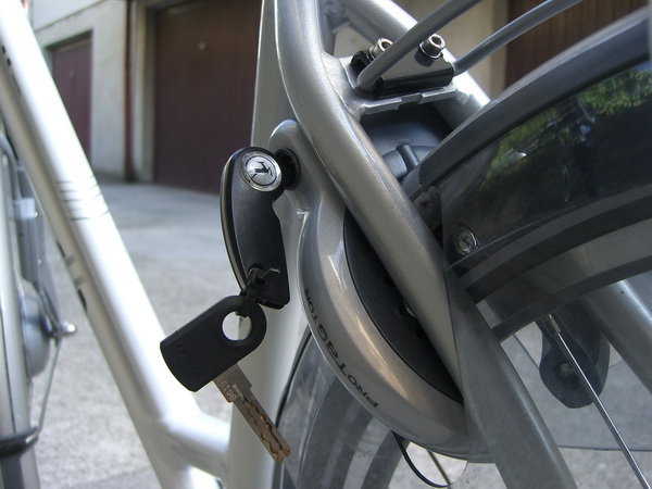

ANTIFURTO
E’ dotata di un solido lucchetto ad arco (la stessa chiave serve per estrarre la batteria)
Ma sul lato opposto alla chiave è possibile fissare una catena per ancorare la bipa ad una struttura fissa, con un perno che entra nello stesso lucchetto ad arco
Molto comodo perché si usa una sola chiave ma forse meno efficace contro i ladri a cui basta scassinare un’unica serratura

Uguale è la posizione in sella a busto verticale
Uguale è la frenata
Uguale è il peso della bipa
Uguale è la necessità di un piccolo ma costante sforzo per marciare
Uguale è anche la buona scorrevolezza ad assistenza disinserita
Anche il campanello è uguale in entrambe
Ma i due modelli differiscono sostanzialmente nella capacità di superare le salite: ottima (anche se richiede uno sforzo costante) sulla EasyGlider che è in grado di farci superare ogni pendenza in cui possiamo imbatterci, scarsa sulla Chamonix con cui si supera agevolmente solo un modesto 4-5%
Anche le velocità “di crociera” sono diverse: a parità di sforzo applicato si viaggia più veloci con il motore a mozzo della Chamonix
Evidentemente mantengono entrambi i modelli a listino per soddisfare le esigenze di chi viaggia in pianura e di chi ha salite anche consistenti sul suo percorso
L'autonomia si allunga, con la Chamonix, viaggiando a velocità piuttosto basse mentre, sulla EasyGlider, si allunga viaggiando veloci (ma in questo caso bisogna mettere in conto un certo impegno muscolare)
Lo scatto al semaforo è migliore sulla EasyGlider, che ha un avviamento immediato, ma si rivela più efficace sulla Chamonix che ha un allungo decisamente migliore e che non richiede un uso tempestivo del cambio ne sforzi elevati sui pedali
Poi ci sono le differenze minori come la regolazione rapida dell'inclinazione della sella che manca sulla Chamonix e l'impianto luci che è più affidabile sulla EasyGlider perchè alimentato indipendentemente, ma più efficace sulla Chamonix perchè fornisce intensità maggiore e la mantiene anche a mezzo fermo
Anche il pannellino di comando è divero: ben retroilluminato e comprendente il trip-computer sulla Chamonix; più robusto e più sicuro da azionare sulla EasyGlider
C'è una differenza notevole nell'altezza minima da terra delle parti meccaniche: 28 cm nel caso di motore a mozzo e 22 con il motore Panasonic centrale che sporge nella parte inferiore
Il prezzo è elevato e molto simile per entrambe ma giustificato da una componentistica e da una cura nella realizzazione di livello elevato
E' invece diverso il prezzo della batteria di ricambio: più cara quella della Chamonix che però comprende anche la logica antifurto e il fanale posteriore
CONSIDERAZIONI SULL'UTILIZZO
Il target, a mio parere, è un ciclista tranquillo che usa la bipa per corti spostamenti urbani e che apprezza il grado di finitura elevato di questi modelli o per chi ama tranquilli e comodi giri “fuori porta”
Il confort molto elevato le rendono interessanti soprattutto in presenza di strade non molto levigate
Le lunghe percorrenze o le velocità elevate non sono fatte per questi modelli
