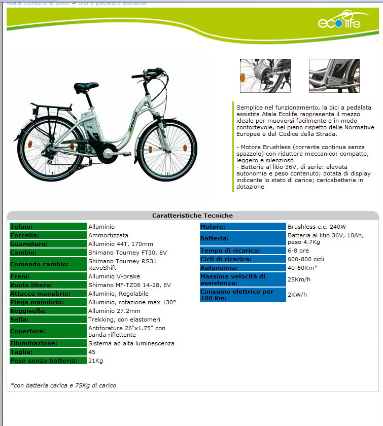

Tempo fa avevo potuto vedere una Atala Eco-life
318,08 KB
e avevo riportato queste indicazioni (tuttora valide)
Atala : componentistica di livello medio
Cambio Shimano Turney
La batteria è al litio da 10Ah 36V ed è prodotta dalla Phylion
Per estrarre la batteria bisogna, però, togliere la sella sfilando il tubo piantone
Molto simile alla Bottecchia di cui pare, più che una concorrente, un modello appena superiore
Sono tornato a vederla dal mio "amico" ciclaio sperando di poterla provare
Ma nemmeno questa volta ci sono riuscito perchè ne aveva un paio ma ancora da montare
Riporto però alcune interessanti informazioni che mi ha passato
Ormai ne ha vendute una dozzina e le più vecchie circolano da 9 mesi
Mi ha detto che non ha avuto problemi di nessun genere (e i clienti che le hanno comprate frequentano tuttora il suo negozio)
Ha avuto un solo caso di sostituzione della centralina e nessuna noia meccanica
Fra i clienti c'è una ragazza che ha già macinato quasi 4000km
Mi conferma che l'autonomia è buona (circa 50-60km in piano) ma che non c'è alcuna logica di parzializzazione della potenza del motore: si pedala, la spinta è leggera ma progressiva e si arriva al massimo; se si vuole spingere di più si va a soli pedali, se si vuol spingere di meno .... bisogna pedalare ad intermittenza
Mi ha detto che tutti i clienti sono soddisfatti di questo tipo di logica (che per quanto ne so è condiviso con Flybike-Canellini e Bottecchia) e che sono molto richieste le bici in cui la parte elettrica è poco visibile (lui vende anche Frisbee e Dinghi)
La bici si conferma perciò semplice ma affidabile
Rimane da parte sua il dubbio per le batterie, ma mi ha detto che per avere dati significativi bisogna lasciare passare il prossimo inverno
Attualmente è a listino a 1050 euro

in effetti già nove mesi su quelle batterie significa che il primo scoglio delle vecchie phylion è davvero superato, giacché quelle che collassavano lo facevano tipicamente passata la boa dei sei mesi di uso medio... chissà se il tipo di erogazione non consenta qualche protezione in più delle batterie rispetto al manettino - che però certo resta molto più efficiente e desiderabile per un uso esperto

La linea non è male, anche se sempra fatta con lo stampo delle ultime biciclette uscite sul mercato.
P.S.: mi sono permesso di modificare la foto.

A me non è piaciuta perchè interagivo poco con questa bike. Assaporai da subito il manettino e non ci volevo rinunciare.
Inoltre mi ha dato una sensazione di minore robustezza rispetto alla Frisbee che provai.
Mi era piaciuta la foto sul loro sito ed ero curioso di vederla, mi piaceva.
Devo dire che è molto fotogenica, di presenza l'effetto è stato diverso (in peggio).
E' comunque una bici onesta per il prezzo.
