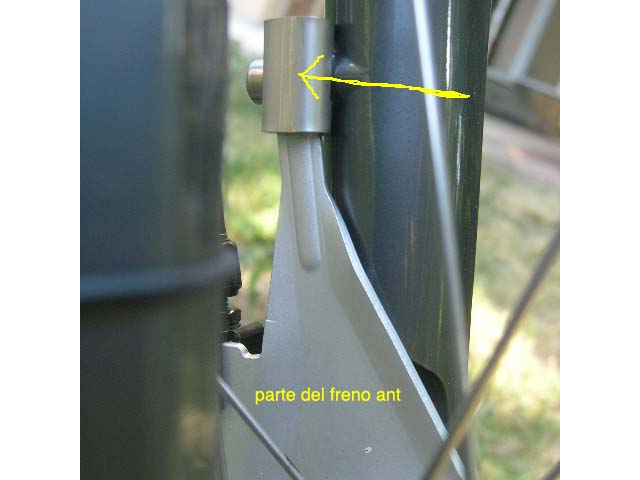

CHIEDO agli altri possessori Helkama a cosa serve questo "pezzo" sulla forcella anteriore:
46,35 KB
io l'ho utilizzato così. E' corretto? Se no a cosa serve?

Inserito il - 09/09/2008 : 23:23:00  Mostra Profilo Invia a pixbuster un Messaggio Privato  Rispondi Quotando
Visto così sembra un "torque arm" che ha la funzione di scaricare sul telaio la forza della frenata (invece che sul dado di bloccaggio della ruota)
ma è meglio che aspetti altri che ne sanno di più

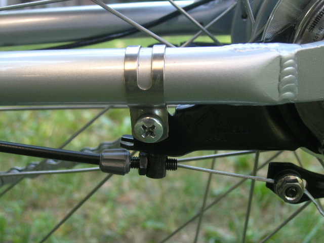

e visto che ci sono:
Per lo smontaggio della ruota posteriore esiste un video della GL, utile... (dal momento che nella mia ricca documentazione allegata manca quella del freno posteriore) attenzione a questo particolare dimenticato
186,5 KB
si deve smontare anche la fascetta che tiene la "cassetta" del freno posteriore.

Inserito il - 10/09/2008 : 10:07:12  Mostra Profilo  Visita l'Homepage di Lupo elettrico Invia a Lupo elettrico un Messaggio Privato  Rispondi Quotando
Io ho smontato la ruota anteriore, non per necessità ma per fare pratica. Sono spaventato dal fatto di bucare lontano da casa e di non riuscire a cavarmela con le mie forze. Il "pezzo" è fondamentale per far funzionare correttamente il freno anteriore, io per distrazione nel rimontare la ruota non ho sistemato il perno del disco che si vede nella foto entro il "pezzo". Il risultato è stato che il disco che si vede nella foto e che termina con il perno ruotava ad ogni frenata, trascinando nella rotazione anche il cavo del freno. Disastro finale: il cavo trascinato tra i raggi della ruota si è lacerato. Per fortuna che son riuscito comunque a riparare il tutto con quello che rimaneva dei pezzi del freno anteriore.
Morale della favola per tutti i possessori della Helkama E2800, se dovete smontare la ruota anteriore ricordatevi nel rimontarla di infilare l'estremità del disco nel fermo, alias "pezzo", avvitato alla forcella.

Inserito il - 10/09/2008 : 10:46:13  Mostra Profilo Invia a Luciano Baresi un Messaggio Privato  Rispondi Quotando
Grazie mille Lupo Elettrico!

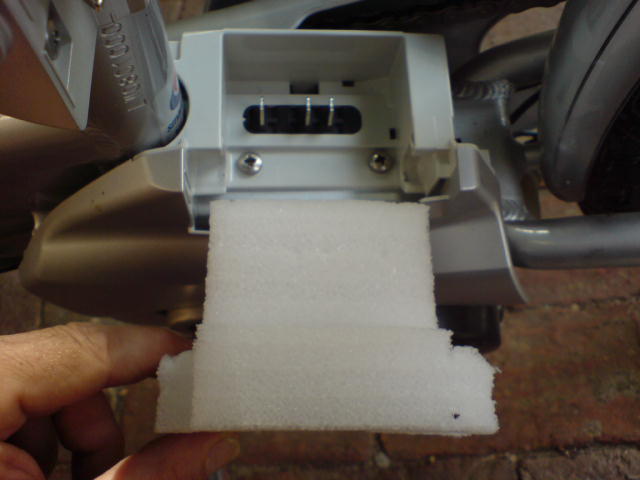

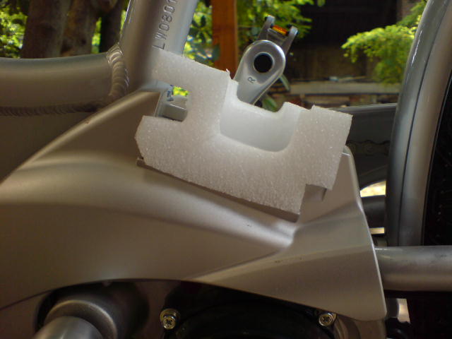

Trovata la soluzione!!!
137,04 KB
ed ecco un altro accessorio "non supportato"
36,8 KB
40,44 KB
così i contatti stanno belli puliti e asciutti.

Ciao Luciano,
ma ha cosa ti serve quella spugna? di che materiale e'? come lo hai modellato?
