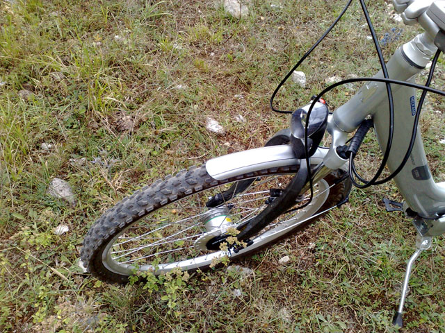

Non ho resistito alla tentazione di provare l'Helkama in fuoristrada. Avendo la fortuna di abitare tra le montagne dell'Abruzzo,ed essendo appassionato di gite in MTB ho cambiato i copertoni della bici, mettendone un paio adatti all'uso fuoristradistico ed ho deciso di provare una salita che con una muscolare non ero mai riuscito a superare.
Copertoni:
200,14 KB

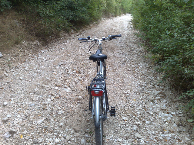

Si tratta di una lunghissima strada nella Riserva del M.Genzana a ridosso del Parco Nazionale d'Abruzzo, che da 500 m sale fino a 2000 m. Luogo frequentato da Orsi, Lupi, Cervi e Caprioli. Questi ultimi sono numerosi ed è facilissimo vederli, anche a me in bici mi è capitato di incontrarne uno.
La difficoltà è nel primo tratto della salita, che presenta una pendenza superiore al 20% ma con un fondo ghiaioso e sassoso che ne rende difficile la percorrenza.
Fondo sassoso:
169,27 KB
Son partito da casa affrontando con calma i primi 6 Km asfaltati in leggera salita, passato questo tratto facile ho iniziato la salita ripida. Ho innestato la prima marcia e con l'assistenza impostata su media, piano piano salivo, nel tratto più duro son dovuto passare all'assistenza massima. Prima marcia e assistenza massima riuscivo a salire senza problemi, nei tratti più ghiaiosi riuscivo ad accellerare un poco per contrastare lo slittamento della ruota. Risultato veramente notevole, con la muscolare, pur avendo un buon allenamento, mi sarei fermato già da tempo.

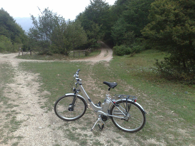

Dopo 13 km di salita, di cui 6 su sterrato impegnativo sono arrivato a 1200 m di quota, con un dislivello complessivo di 800 m.
Quota 1200 m:
117,8 KB
Tutto bene, meno una cosa, sulla batteria rimaneva acceso un solo led su cinque. Temendo di ritrovarmi con la batteria scarica ho finito qui la gita, avendo un'altra batteria potevo continuare per un bel po', la strada arriva quasi a 2000 m.

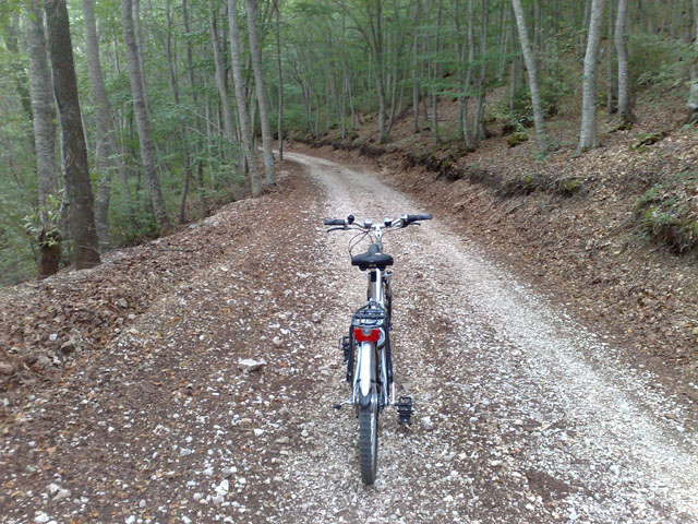

Superato il test della salita, rimaneva la prova della discesa.
Inizio discesa:
164,15 KB
Contrariamente alle mie aspettative, la bici si è comportata bene in discesa, anche i freni si sono dimostrati più buoni di quanto mi apparrivano nei primi giorni di uso. Ad una prima impressione sembrano poco potenti, ma la frenata rimane efficace anche dopo un uso prolungato, e la tendenza a non bloccare le ruote diviene utile in fuoristrada dove un bloccaggio della ruota significa sempre uno slittamento e una possibilità di perdere l'equilibrio.

Con l'Helkama si possono fare anche belle gite in fuoristrada, l'unica cosa da cambiare sono i copertoni. Se si fanno forti dislivelli e percorrenze molto lunghe è però necessario portarsi una seconda batteria (purtroppo costa un occhio della testa!).
Mi rimane un unico dubbio sulla tenuta meccanica e di struttura della bici per un uso un po' estremo. Ma a questo interrogativo si può dare una risposta solo dopo aver fatto un po' di gite, oppure sentendo il parere di qualcuno che la strapazzata in questo modo.
