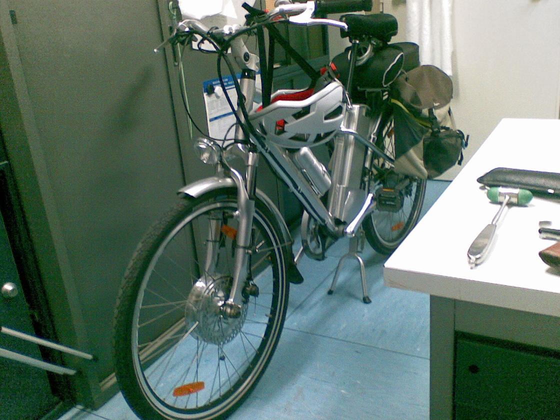

Mi presento. Neurologo, napoletano, 50 anni compiuti da poco, decisamente sedentario, fumatore, motociclista da sempre (BMW R1000RT del 1981) mi ritrovo ad accarezzare l'idea di una bici elettrica quando realizzo che la mia attività fisica quotidiana è molto al di sotto dei 20 minuti minimo di cammino a piedi che dovrebbero mantenere sotto controllo il mio (lieve, per ora) diabete.
Nessuna altra esperienza per fare confronti, ma da subito ho capito di avere fatto la scelta giusta, dal momento che il primo test severo, cioè raggiungere il II policlinico nel punto più alto della città (6-7 km quasi tutti in salita - a naso - del 5-8%) era assolutamente alla portata della mia Forte col solo supporto di una pedalata medio-lieve (per intenderci: tale da poter arrivare a destinazione, nei giorni più caldi di agosto, appena imperlato di sudore). In salita, pedalandoci un pò si raggiungono i 18-20 km/h (via domenico fontana, per i napoletani) e i 10-15 Km/h su salite più impegnative (come via pietro castellino, tratto finale salendo). Una velocità che consente tempi di percorrenza accettabili. Senza pedalare (pedalando a vuoto) le velocità scendono a 10-15 in salita moderata e 5-10 in quelle impegnative, costringendo di fatto a pedalare.
Ma si pedala volentieri, l'assistenza del motore premia lo sforzo in modo da invogliarti addirittura a farlo, e non avrei mai creduto di poter un giorno scrivere una cosa così.
In conclusione ho: percorso 750 km in meno di due mesi e quasi tutti usando la mia bici come mezzo di trasporto quotidiano piuttosto che per passeggiate fuori porta. Certo, si tratta di lasciarla in un garage se usata in città e di tenerla in stanza al lavoro (see pic). Ma è un così bell'oggetto...
Rimando alle vostre richieste risposte su argomenti specifici, ma vi anticipo che (pregi): ha una buona tenuta in curva nonostante il motore nel mozzo anteriore, un'eccellente frenata anteriore (disco TEKTRO pinza SHIMANO) più progressiva, com'è giusto , quella posteriore (ganasce SHIMANO BRIM70R). L'acceleratore muove la ruota a 6 km/h in piano, anche senza pedalare. Questa caratteristica si è rivelata fondamentale: non solo aiuta a ripartire in salita ma mi aiuta a portarla su per le scale di casa senza troppa fatica!). Un'altro pregio è senz'altro l'autonomia: sebbene faccio percorsi più brevi, sono arrivato e tornato da Pozzuoli (quasi 40 km km senza salite impegnative) senza vedere il rosso. Sono forse realistici i 50 km dichiarati come "minimo senza pedalare", ma pedalandoci un po'. Il portapacchi, che dichiara ben 25 kg di carico massimo, ha sopportato per brevi tratti i 40 kg della figlia maggiore. Eccellente anche il cambio a rocchetto 8 marce shimano, soprattutto per il fatto di poter cambiare da fermo.
Difetti e rotture: l'entusiasmo è tale da minimizzarle, tuttavia: la luce anteriore a led (no dinamo) è francamente insufficiente. Il suo filo di alimentazione si è spezzato (solo dentro! guaina intatta) in un punto dove girando al massimo il manubrio si esercitava una trazione perchè troppo corto! Risolto allungandolo, ma con stagno e saldatore. La forcella anteriore appare "fragilina" e spingendo da fermo con la ruota frenata la si osserva "flettere" appena; regolata al minimo riduce tuttavia significativamente il disagio del pavè della mia città, del tutto NON a misura di bicicletta. Ho subito perso i piedini di gomma del cavalletto centrale, non fissati da una vite sebbene dotati di apposito forellino. La molla di richiamo del cavalletto e il perno dello stringi tubo-sella si sono impietosamente arruginiti appena visto da lontano il mare di Procida. Il rivestimento della sella, sottile e "setoso", si è già consumato fino a lacerarsi in 700 km e infine due vere rotture: Il tubo sella "ammortizzato" originale si è lentamente ma inesorabilmente piegato all'indietro sotto i miei 90 kg dopo che avevo dovuto estrarlo per oltre 1 cm oltre il massimo per raggiungere un'altezza a adeguata alla mia (1,85). Ma se i cinesi sono bassini giocano forse più le ruote da 26. Allora ho cercato di raddrizzarlo a martellate ma una volta reinserito non riuscivo a estrarlo. Così ho forzato in rotazione, tenendo la sella con due mani... ma invece di estrarre il tubo ho distrutto la boccola di cattiva plastica che ancorava l'alberino scorrevole reggi-sella alla parte superiore del tubo. Un disastro! Ma ho avuto di notare la pessima qualità progettuale ed esecutiva dell'oggetto, la cui inefficienza era così straordinaria che dopo essermici appoggiato con tutto il peso del corpo, il giorno prima, avevo concluso che la mia sella NON era ammortizzata. Il problema non è di facile soluzione perchè detto alberino, all'altra estremità, è conformato per accogliere non la sella ma l'aggancio di una piastra ribaltabile solidale alla sella, che ne garantisce l'estraibilità della batteria. Dopo molto pensare ho rinunciato alla sella ribaltabile (ruotandola di 90 gradi si ottiene lo stesso risultato e spesso ricarico senza smontare la batteria) e sono in attesa di un costosissimo tubo ammortizzato lungo 42 cm con molle tarate per il mio peso e cuscinetti a sfera, consigliatomi da un amico tedesco che, mi ha assicurato, trasforma la bici "in una nuvola". A me basterebbe mi si risparmiasse un ernia. Vedremo. Vi saprò dire per fine mese.

grazie mille rodesimo!
brutta la storia del reggisella, segno obbiettivamente del fatto che non tutte le ingenuità sono superate su queste bici (i cinesi a volte sono un po' "di coccio" a capire dei concetti occidentali, e dire che questi qui sono molto intelligenti e attenti... ma qualche volta si vede che qualcosa sfugge)... e un filo di preoccupazione sulla forcella, che però a quanto dici non provoca effetti "saltello" in frenata
che cos'è questo reggisella miracoloso? (io ti avrei suggerito una semplice brooks) - senza fretta dacci un link
non estrarre mai il cannotto oltre il limite: il rischio è per il telaio
molto interessante quello che dici sulle salite, che conosco e che sono effettivamente impegnative
(altre domande seguiranno )
edit: rodesimo, per curiosità: come l'hai individuata?

Appena tirata fuori dalla scatola sì che saltellava, ma era lento il cannotto. Anche quello, devo dire, a guardarlo non trasmette eccessiva solidità, ma una volta regolato non ha più dato alcun problema. Sulla flessione, minima ma percepibile, della forcella, devo dire che questa è elastica e sembra coinvolgere l'intero complesso stelo-fodero-cannotto. Insomma ho pensato - consolatoriamente? - che una struttura leggera ben pensata può essere elastica senza essere per questo meno resistente. Ma mi ha sorpreso la stabilità a 50 all'ora. In discesa freni per timore che si allunghi troppo la frenata ove servisse all'improvviso, non per instabilità.
Il reggisella attuale, anch'esso troppo corto, è di alluminio ed è il solo trovato e in ogni caso non di sezione perfetta. Entra forzando un poco perchè è 25,6 contro l'originale 25,4. La delusione è stata arrivare a Casoria da Decathlon (ovviamente in bici) per scoprire che 25,4 è praticamente uno standard in disuso! Se il reggisella sarà miracoloso si vedrà, certo è che costa 140 euro, quasi il 10% dell'intero investimento!
Come l'ho individuata? Forse è stata la prima di qualità di cui ho sentito sul forum inglese. E poi sul sito dell'importatore era troppo sottolineata l'autonomia reale di 50 km in piano per potersi permettere una bufala. Ma la verità è che mi serviva a Procida e stavano cominciando le vacanze... Era disponibile... a 2 giorni dal bonifico ci stavo sopra.

Caro collega, comincio a preoccuparmi sul serio, le mie perplessità sulla sella le avevo in effetti già espresse nella discussione iniziata l'altro giorno, ma avendo la fortuna di essere più basso non dovrebbe succedere lo stesso scherzo da prete. Cmq sul materiale stelo e sella secondo me hai ragionissimo!
Anch'io ho provato il gioco della forcella, con il freno tirato, ed in effetti tende a flettere in avanti ma NON ho esperienze di altri ammortizzatori e cmq io tutte le mattine raggiungo i 60 km/h, in una breve ma ripida discesa sotto casa beninteso, ma non mi trasmette nessuna indecisione.
Ieri ho fatto 36 km e 10 km prima si accendeva la spia gialla, mentre gli ultimi 3 km era in rosso ma non mi ha piantato in asso nell'ultima salita tosta sotto casa, salvo poi rimanere accesa la spia rossa anche da fermo. Evidentemente la batteria era proprio alla frutta, ma sono alla terza ricarica, non credo sia ancora al 100 %.
Cmq anche per me era la bici che cercavo, a pedalata sostituita o quasi, con un motore potente che mi porti a casa, vista la forte pendenza, nonostante il mio quintalino di peso.....
Per l'importatore di Vignola (MO), se è lo stesso per tutta l'Italia, credo proprio che non sia in grado di darti alcuna assistenza tecnica, se non mandarti dei pezzi di ricambio, ma non montarteli.
Mi sembra che la sua attività principale sia tutt'altro, con me sono stati molto disponibili durante l'acquisto
Mah, teniamoci aggiornati, anche per il problema delle batterie che hai anticipato
Bye bye
PS:ma se giro il regolatore sulla forcella anteriore verso il + , l'ammortizzatore diventa + duro o + morbido? ....non ce la posso fare....

Caro Marcone, se giri in senso orario la forcella diventa più dura, in senso antiorario - fino allo stop - diventa morbida abbastanza da rendere accettabile le disastrate pavimentazioni della mia città.
Ecco il tubo ammortizzato che mi arriva a fine mese: Airwingss Evolution http://www.airwings-systems.de/ sito rigorosamente in tedesco!
Chi ne sa qualcosa?
Circa la batteria, ho l'impressione che il "giallo" compare oggi un pò prima di due mesi fa a parità di percorso. Non noto perdite di potenza, ma potrebbe trattarsi di un detrioramento precoce. Il cartone che conteneva la batteria portava una etichetta con scritto 2006. Avendo appreso in questo forum che fino a metà 2007 le batterie phylion soffrivano di una precoce e rapida caduta di tensione quando stressate in salita e di una ridotta durata tanto da essere sostituite in garanzia, ho chiesto lumi all'importatore, fin qui senza risposta. Invece ho scritto a Mister Chin, il cortese product manager ezee promotore della sostituzione in blocco delle batterie precedenti, e mi ha tranquilizzato: il codice riportato sulla mia batteria, tradotto da Mr Ching, parla inequivocabilmente di una produzione 2008, dunque dovrebbe essere tutto OK.
Tuttavia: mi capita di collegare l'alimentatore ma di vedere accesa la sola spia rossa di quest'ultimo (ricarica non in atto!). Se però stacco tutto e aspetto un poco tutto rifunziona. E' capitato anche a te? Ancora: quando la carica è terminata la spia "ambra" vira in "verde" per segnalare il termine della ricarica e si ferma la ventola di raffreddamento. Ma, oggi, se non spengo il tutto, la spia verde si spegne da sola dopo qualche ora, lasciando solo la rossa. Questo fatto non mi sembrava accadesse i primi giorni e sono curioso di sapere se, al mattino, tu trovi la luce verde accesa insieme alla rossa o solo la rossa coma accade a me.
Niente di importante per ora, ma vorrei capire se l'alimentatore mi sta già abbandonando o se è un comportamento normale.
Infine: blocca i gommini del cavalletto con una vite o li perderai!

Grazie mille Rodesimo per le dritte sulla forcella, avrai capito che la mia preparazione ed esperienza ciclistica è veramente
Alimentatore: ti confermo che i miei due alimentatori spengono la ventola a fine carica e accendono entrambe le spie rosse e verdi (anche la mattina le ritrovo accese entrambe).
Ammortizz.sella: spiacente ma non ne so nulla. Ho sbirciato nel sito che mi hai segnalato, compresa la home page con un simil capitan ventosa tedesco, e mi sembra interessante perchè anche in centro a Bologna ti saltano le otturazioni per le buche ecc. dell'asfalto! Grazie per un eventuale aggiornamento sull'efficacia dell'ambaradan.
E intanto questa sera prima di ripartire so già cosa fare.....controllare i gommini del cavalletto!!!

delle airwings si parla molto bene sui forum tedeschi ma non ne so molto perché personalmente ai cannotti ammortizzati preferisco le selle con le molle
quanto al comportamento della batteria, rodesimo, ti suggerirei di porre la questione direttamente sul forum inglese, dove conoscono a menadito questi comportamenti
in linea generale tieni comunque presente che meno porti a scarica completa una litio del genere meglio è

Allora, mi ha risposto l'importatore ezee: l'etichetta sul cartone della batteria non si riferiva ad una data ma ad altro tipo di codice, i gommini non li avrebbe mai persi nessuno - e dunque non vengono importati quali ricambi - perchè sarebbero fissati con fermi elastici (evidentemente non montati alla mia bici). Ho chiesto di potere comunque richiedere i ricambi alla casa madre - disposto a pagare qualcosa se del caso. Vedremo. Nessun commento sul problema della sella, ma massima disponibilità a verificare il charger (di cui ne ordinerò presto un secondo - altri scarsi 140 euro però spedito a casa) dunque potrò verificare da me.
Confesso, elle, di avere qualche perplessità anch'io su sto benedetto cannotto, sprattutto riguardo alla necessità di un'altezza a riposo di un paio di cm oltre il livello "di lavoro", che può essere fastidoso al momento di salirci su. Ma - devo dire - sono altrettanto curioso dell'effetto. Maledizione. Piove che dio la manda. E ho appena realizzato che la mia sella è fatta di una roba tipo lattice molto denso, cioè a tutti gli effetti è una SPUGNA, pergiunta con tempi d'asciugatura infiniti. Qualche dritta?
