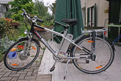

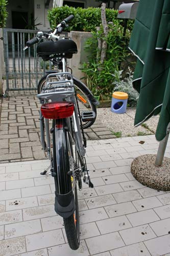

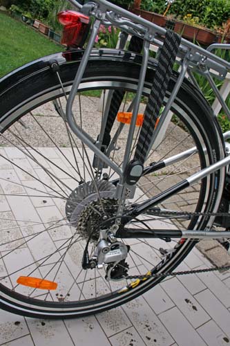

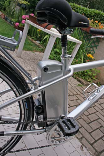

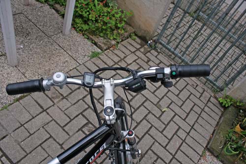

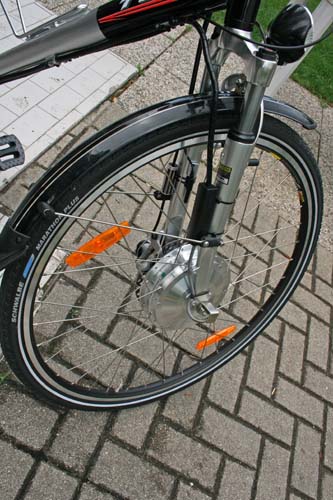

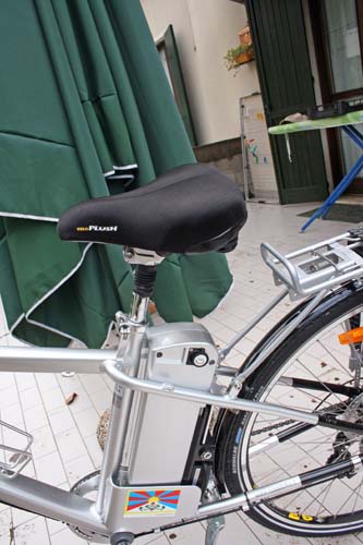

Per il momento primi 20 Km tutto OK. Spero di riuscire a testarla per il fine settimana in modo "decente".
Intanto "posto" qualche foto.
Ciao a tutti.
76,58 KB
69,76 KB
81,69 KB
74,25 KB
79,34 KB
77,17 KB
64,37 KB

Mi chiedevo, mi è capitato che sulla eZee Torq mi cadesse ripetutamente la catena. Stanco di continuare a rimetterla in sede ho continuato a pedalare con la catena giù e la bici andava lo stesso! Cioè il motore funzionava anche se i pedali non trasmettevano alcun moto alla ruota posteriore. La mia "morosa" mi ha chiesto: "ma è un motorino?".
Effettivamente si può considerare assistita una bici del genere, voglio dire "a pedalata assistita" o semplicemente elettrica e forse illegale?
A causa dei problemi alla catena, del bruttissimo acceleratore (o potenziometro) per giunta sulla manopola di sinistra, della batteria che ha un'autonomia limitata anche se quella dichiarata dovrebbe essere di 50 km, ho deciso di venderla al miglior offerente. In garage ho poco posto e questa bici è diventata solo un ingombro.

Vorrei segnalare, ammesso che la caduta della catena sia reale (visti i messaggi successivi a questo post), che anche sulla Frisbee se si scala rapidamente marcia quando la catena non è ben tesa (ad esempio se si deve scalare una rampa di garage) questa tende a cadere dal pignone Megarange e/o dalla corona. Ma per prevenire ciò è sufficiente avviare la bici in piano, fermare il motore e poi cambiare marcia mentre si pedala ma spingendo poco sui pedali, mantenendo tesa la catena questa non cade. Il suggerimento lo aveva già dato qualche altro amico del Forum ma non ricordo chi fosse, lo ripeto io sia perchè è vero sia perchè potrebbe verificarsi con la stessa modalità anche su altre biciclette.

Ho un paragone perfetto effettuato sulle due Frisbee che ho usato: sulla prima c'era montato un cambio Shimano (con pacco pignoni Megarange) di tipo economico e sulla seconda (con lo stesso pacco pignoni) uno Shimano Deore LX
La differenza nella precisione delle cambiate è evidente e, appunto, con il primo tipo, facendo manovre brusche con cambio e pedali, mi è caduta un paio di volte la catena
Con il Deore, non sono MAI riuscito a farla cadere anche con manovre intenzionali (che avevo fatto appena acquistata la seconda bici per verificare questa migliore qualità)
Questo mi dice che la qualità del cambio è sostanziale per evitare questi problemi

Fabio mi viene da pensare che ci sia qualche problema nell'allineamento della ruota rispetto alla corona altrimenti non mi spiego come ti possa succedere
Certo che al momento della cambiata è consigliabile alleggerire la spinta sui pedali, ma mi capita sovente (proprio in occasione di salite o di necessità di accelerazioni improvvise) di cambiare alla brutta e al massimo non mi va su il rapporto che volevo (tipo scalo due marce insieme) ma niente più

Per quello che può valere la mia esperienza direi che anche il più economico dei cambi, se montato su una bici in ordine e ben regolato, è in grado di svolgere il suo lavoro in modo corretto.
Le differenze fra cambi economici e cambi costosi sta nell'affidabilità a lungo termine, nella costanza delle prestazioni e in un più ampio margine di regolazioni all'interno delle quali funziona "bene".
Se una catena salta la colpa non è del cambio ma di chi (non) lo ha regolato .
A meno di altri difetti nella geometria della bici.
Inserito il - 16/06/2008 : 21:40:52  Mostra Profilo Invia a pixbuster un Messaggio Privato  Rispondi Quotando
Non sono del tutto d'accordo Ghironda: i cambi economici non mantengono la catena tesa con la stessa forza dal più piccolo al più grande dei pignoni e possono avere del gioco laterale
Mi spiego: sul pignone piccolo tendono a lasciare un pò lasca la catena mentre sul pignone più grande la tengono tirata con forza e questo può causare sballonzolamenti nei rapporti lunghi che, in caso di manovre brusche, possono originare sgranature e cadute della catena
Poi i cambi economici hanno una leva meno precisa che si deforma lateralmente con lo sfozo
E questa imprecisione può causare che, durante la cambiata, i rinvii si spostino lateralmente troppo o troppo poco con relativa difficoltà di cambiata o adirittura caduta della catena sui rapporti estremi
Spesso i cambi più costosi sono anche più scorrevoli (disperdono meno energia nei rinvii)
Poi (sono pienamente d'accordo con te) c'è una maggiore affdabilità e maggiori regolazioni
Altrettanto è giusto che i cambi, che non siano "da supermercato", funzionano comunque bene se sono bene regolati

Inserito il - 28/06/2008 : 21:24:28  Mostra Profilo Invia a Paolo65 un Messaggio Privato  Rispondi Quotando
Primi test con la Torq.
Finalmente sono riuscito a fare i primi giri con la Torq.
Piccola premessa. La bici non posso paragonarla ad altre “elettriche” in quanto è la prima vera elettrica che ho. Posso eventualmente confrontarla con la bici normale di cui sono un appassionato. Inoltre l’uso che faccio della bici in linea di massima sarà con un uso dell’assistenza elettrica il più possibile limitato.
1 Test
Verona – Montorio – Val Squaranto – Cerro Veronese – Lugo – Verona.
Km 50 circa. Per i primi 10 chilometri ho testato la bici senza utilizzo dell’assistenza elettrica. Poi sono salito fino a Cerro Veronese (730 metri d’altutudine) tramite la Val Squaranto, piccola stradina lunga circa una ventina di Km con pendenze costanti sotto il 10%., e sono ridisceso a Verona.
La cosa che mi ha più impressionato della bici è stata la scorrevolezza. Anche senza l’aiuto della batteria infati la bici si dimostra scorrevolissima, e in pianura nonostante il peso si fila che è un piacere anche solo con la forza delle proprie gambe. In salita il comportamento del motore è stato ottimo e molto ben modulabile.
Il cambio è buono, anche se a mio avviso servirebbe un rapporto in più di quelli leggeri, togliendone uno di quelli pesanti che lo vedo difficilmente utilizzabile.
I freni. In pianura se devo essere sincero ero rimasto un po’ perplesso, in quanto mi sembravano assai peggiori di quelli del mio rampichino. Ma poi dopo la prima discesa a tutta ho cominciato a ricredermi. I freni si comportano bene anche sulle lunghe discese, anche se sembrano più simili forse a quelli di una moto, e sono decisamente da “strizzare”, ma una volta presa la mano non deludono. E anche la bici in discesa è da guidare in stile motociclistico.
La batteria al ritorno dava ancora luce verde.
2 Test
Verona – Montorio – Pian di Castagnè – San Vitale – Velo –Sam Mauro – Mezzane – Verona.
Km 60 circa.
Questa volta sono andato un po’ oltre fino ai 1000 metri di Velo Veronese. La salita per lo più era con pendenze sotto il 10 %, con però un paio di strappi di circa 1 Km complessivi, che salivano al 15-16%, in cui ho usato soprattutto le gambe, in quanto il motore dava segni di affaticamento.
In linea di massima si conferma il giudizio del primo test. L’unico inconveniente è venuto dalla batteria.
Questo vale per molte bici e francamente non ne capisco il senso.
Vendono delle bici "normali" con dei rapporti tali da permettere velocità al di sopra delle possibilità reali del 90% degli utenti di quel tipo di bici e di fatto costringono ad avere un più costoso cambio a "N" rapporti per poi usarne uno in meno, mah.
Tale discorso è ancora meno comprensibile per le bici a pedalata assistita, dove si presume un ciclista spesso ancor meno prestante.
Oltretutto quel maledetto pignone da 11 denti che ormai ficcano ovunque è un vero stress per la catena e rende molto più facili gli eventuali salti di catena per quei pochi HULK che sono in grado di pedalarci a frequenze accettabili!

Pedali in plastica ed alcune finiture senz'altro migliorabili.
