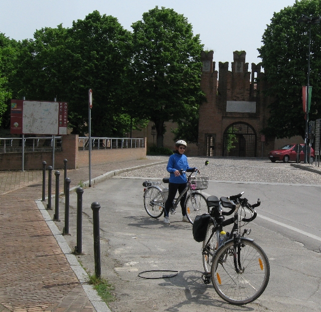

Ecco la cronaca delle prime uscite della Flybike comperata il 23 scorso per il compleanno della mia compagna.
Prima uscita il 25 aprile, batteria carica (la prima carica) gomme gonfiate alla massima pressione scritta sui copertoni, alla guida la mia compagna pesante 53 kg e scarsamente allenata (per intenderci, con la muscolare riesce a fare 30-40 km a medie intorno ai 15-16 km/ora). Io pedalo con la mia migliore muscolare, una Merida da turismo.
Sono molto curioso di controllare l'autonomia, per cui mi raccomando di tenere d'occhio l'indicatore di carica, composto di 3 spie più una quarta "empty".
Partiamo verso la campagna, strade pianeggianti con solo alcuni cavalcavia. per i primi 30 km limito la mia andatura in modo da procedere insieme. Sulla via del ritorno si alza un leggero vento contrario ed io comincio ad essere stanco...insomma sugli ultimi 2 cavalcavia mi supera fischiettando e mi prende una decina di metri ed in pratica durante gli ultimi 10 km è lei che aspetta me!
Delle 3 spie la prima comincia a spegnersi nei momenti di massima richiesta di potenza (in partenza e sulle salite).
Torniamo a casa dopo aver percorso 50 km esatti alla media di 18,6 km/ora, lei non è stanca e si dichiara molto contenta, io prendo atto della mia scarsa condizione di forma.
Senza ricaricare la batteria il giorno seguente vado a pranzo da amici percorrendo 16,5 km di strada pianeggiante, solito venticello contrario, e semplicemente girando i pedali (che non voglio sudare) tengo una media di 19,4 km/ora. Arrivato a destinazione la prima spia è sempre spenta (per la cronaca peso 98 kg...).
Resto sul posto fino a sera e torno indietro sullo stesso percorso a mezzanotte, le stradine di campagna sono buie e le luci della bici sono quello che sono, quindi procedo con attenzione senza mai forzare la pedalata. La seconda spia si spegne ad ogni partenza ma dopo qualche secondo si riaccende, verso la fine del tragitto fa fatica a riaccendersi e quando arrivo sono praticamente rimasto con una sola delle 3 spie accesa.
In totale con una carica sono stati percorsi 83 km, per un totale di 4,30 ore di funzionamento, e non era ancora finita.
La bici non ha alcuna regolazione dell'intensità dell'aiuto: pedalando il motore parte, smettendo di pedalare il motore si ferma.
La velocità raggiunta senza spingere sui pedali è stata di circa 20 km/ora con me e di circa 22 con la mia compagna che è sensibilmente più leggera.
Tenuto conto dell'economicità della bici mi ritengo estremamente soddisfatto. Ad essere proprio pignolo avrei da ridire sulle luci, molto economiche e montate in posizioni "migliorabili", sull'attacco del parafango posteriore, che oscilla molto durante la marcia mancando di un supporto centrale, e sul sellino, abbastanza economico e per me molto scomodo...ma io sto scomodo anche sulle Brooks tanto che per tagliare la testa al toro ora uso il sellino Kefren che potete intravedere nella foto, scattata durante la gita del 25 aprile.
Direi che è tutto per ora, scusate la lunghezza!
