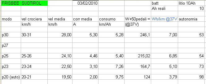

Inserito il - 06/02/2010 : 23:51:45  Mostra Profilo Invia a pixbuster un Messaggio Privato  Rispondi Quotando
Questi sono un pò di valori della mia Frisbee
Nella colonna "modo", P significa che esercito una spinta sui pedali che ho "spannometricamente" calcolato 50W; il numero indica la velocità di crociera

Inserito il - 07/02/2010 : 01:52:53  Mostra Profilo Invia a geny un Messaggio Privato  Rispondi Quotando
Ho dato una occhiata ai primi risultati mi pare che la Freesbee Sudtirol
abbia una efficienza estremamente elevata....

Inserito il - 08/02/2010 : 00:20:47  Mostra Profilo Invia a pixbuster un Messaggio Privato  Rispondi Quotando
Ahahaah Geny, credo di si - e ho verificato che c'è stato un sensibile miglioramento rispetto alle mie due precedenti
