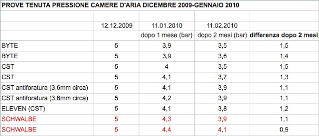

Ho fatto quindi un test: a metà dicembre ho montato diverse marche di camere d'aria della stessa misura su stesso tipo di cerchi, con stesso tipo di copertoni e le ho gonfiate tutte a 5 bar. A metà gennaio dopo un mese ho misurato, a metà febbraio dopo un'altro mese ho rimisurato.
La pompa con manometro che ho usato è del tipo che vedete in questo link:
http://www.asista.de/index.php?Daempferpumpen
Ecco i risultati:
72,22 KB
Mi è dispiaciuto non inserire nella prova altre marche note (Michelin, Vittoria etc), per il momento però mi accontento.

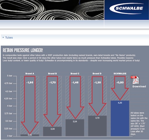

Penso che in futuro monterò solo Schwalbe, sperando che quello che che scrivono sul loro catalogo sia vero:
http://www.schwalbe.com/gbl/en/produkte/schlaeuche/index.php5?ID_Gesamt=1&flash=1&ID_Land=38&ID_Sprache=2&ID_Seite=148&tn_mainPoint=Produkte&tn_subPoint=Schlaeuche
85,46 KB

Inserito il - 15/02/2010 : 19:35:22  Mostra Profilo Invia a gigi35 un Messaggio Privato  Rispondi Quotando
complimenti felicetto,molto bella ed interessante questa prova,le ruote sono sempre rimaste ferme o le bici dove sono montate queste camere d'aria vengono usate? sarebbe anche curioso montare due camere d'aria uguali ed una tenerla ferma e l'altra usarla per vedere dopo un mese se c'e' differenza tra le due;ma quando hai finito di gonfiarle a 5 bar che togli la pompa ti scappa un po' d'aria? se continui con le prove dovresti provare se ti va a gonfiarne una,togliere la pompa e rimetterla subito per vedere se misura ancora 5 bar.

P.S. Mi son preso erroneamente il merito di questa prova. In verità a fare il lavoro è stato Andrea. Le ruote sono sempre state ferme. per Gigi, andrò a fare la prova di misura subito dopo il gonfiaggio a 5 bar. Il mio intento però non era quello di avere valori assoluti, ma solo il comparare una camera d'aria nei confronti dell'altra.
