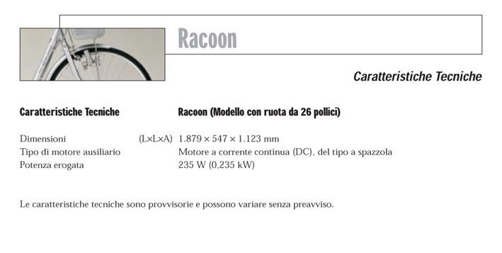

Alcune caratteristiche:
Motore ausiliario: Motore a corrente continua (DC), del tipo a spazzola
Potenza erogata: 235 W (0,235 kW)
Dimensioni (LxLxA): 1885 x 570 mm
Altezza sella: 725-900 mm
Base ruota: 1.165 mm
Dimensioni copertone: 26x1 3/8: 26"
Distanza percorribile: 27 Km (modalitá guida multipla)
37 Km (pianura)
Peso a secco: 27,5 kg

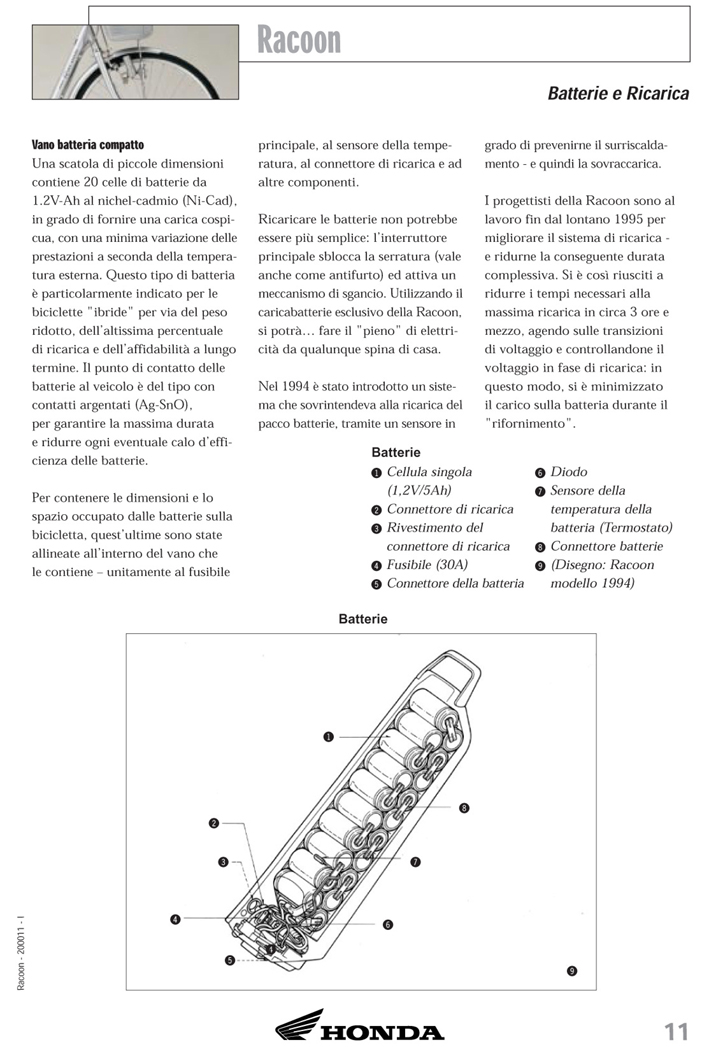

è possibile mettere delle piombo al posto delle nicd originali?
ho una cliente che sarebbe interessata all'operazione, avendo preso la bici (non da me) 2 anni fà e con batterie originali ma presumo afflitte dal problema "memoria".
Eventualmente potrei anche fare l'operazione di cambiarle con delle nimh ma ho qualche dubbio....
grazie a chi vorrà rispondere

Inserito il - 22/06/2008 : 11:47:46  Mostra Profilo Invia a elle un Messaggio Privato  Rispondi Quotando
ma tu vuoi una risposta specifica sulla racoon o in generale? in generale puoi sostituirle con quello che vuoi purché rispettino le correnti di scarica (che su questa non credo siano eccessive), e se ti serve una guida per il recelling delle nimh c'è questa: http://myweb.tiscali.co.uk/flecc/recelling.html ... specificamente sulla racoon però non ti so dire niente
bodo74
748 Messaggi
Inserito il - 22/06/2008 : 13:48:37  Mostra Profilo  Visita l'Homepage di bodo74 Invia a bodo74 un Messaggio Privato  Rispondi Quotando
sì, mi interessava saperlo sulla racoon, ho visto la batteria originale e mi sembra alquanto piccola per le piombo...
per le nimh... ho visto il link che mi hai gentilmente postato, vedremo.. il tempo... la voglia, le piombo alla fine si fanno preferire, se solo ce ne stessero un paio...
