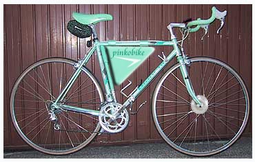

pinkoelectric è carino! perché non lo registriamo?
(non era un'obiezione, solo un'avvertenza per chi ci legge che non impazzisca a cercarla)
se hai i soldi fai pure!!!!!!!!!!!
io ho registrato la Pinkobike
