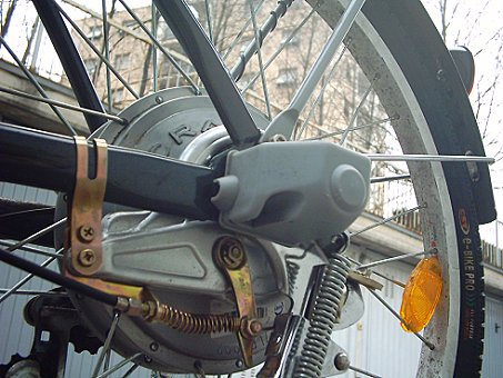

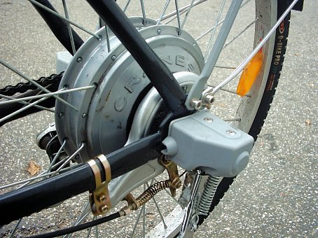

domanda tecnica:perche' il mio freno posteriore frena solo in avanti?
prima che qualcuno chieda perche' un freno dovrebbe frenare anche nella marcia indietro rispondo subito che se per esempio uno e' fermo al semaforo in una strada in salita per tenere ferma la bici e' normale tenere tirato un freno (cosa che posso fare col freno anteriore che e' quello normale con i pattini che bloccano il cerchione)facendo andare la bici all'indietro la leva del freno posteriore non si schiaccia neanche,vi capita anche a voi? ve ne eravate mai accorti?

Inserito il - 05/01/2008 : 15:53:28  Mostra Profilo  Visita l'Homepage di bodo74 Invia a bodo74 un Messaggio Privato  Rispondi Quotando
intanto ti voglio dire che hai tutta la mia comprensione per questo frustrante sistema di frenata!!!
Poi vorrei precisarti che tutti i freni sono fatti per frenare meglio in avanti (nel senso cioè del senso di marcia) perchè anche quelli a pattino ad esempio sono posizionati per avere maggior aderenza in un certo movimento della ruota(in avanti appunto); quelli che hai tu sono freni a tamburo MOOOOLTO cinesi che fanno un pò di tutto salvo che frenare bene, ma provando a fare lo stesso con degli shimano devo dirti che anch'essi in avanti bloccano completamente mentre se si prova ad andare all'indietrto diciamo che "mollano" un pochino (ma comunque frenano sempre!!!)
Spero di esserti stato utile...ah dimenticavo , se puoi farlo fatti saldare 2 boccole per i v-brake anche dietro!!!

Inserito il - 07/01/2008 : 23:27:24  Mostra Profilo Invia a cosmos un Messaggio Privato  Rispondi Quotando
Non intendo contraddire Bodo che è del mestiere e ne sa più di me, ci mancherebbe altro, però ritengo che i freni a tamburo sono un buon sistema frenante fino a quando non si consumano (come tutti i tipi di freno) e credo siano più adatti a bici particolarmente pesanti come le cinesone ma c'è lo svantaggio che non si trova facilmente in commercio il ricambio e per questo motivo avevo anch'io preso in considerazione il fatto di applicare dei normali freni v-brake ma ho sospeso le modifiche e/o esperimenti fino a primavera.

Inserito il - 08/01/2008 : 10:35:48  Mostra Profilo  Visita l'Homepage di bodo74 Invia a bodo74 un Messaggio Privato  Rispondi Quotando
ma vedi cosmos in realtà il freno a tamburo è un ottimo sistema, però dev'essere di buona qualità ; anche i v-brake vengono proposti in molte versioni partendo da quelli in resina (delle bici del Mercatone) a quelli col parallelogramma (del tipo xt - xtr) , io mi riferivo ai tamburi economici, tipo il modello di gigi, che sono veramente irritanti e al posto dei quali anche un antiquato cantilever farebbe un figurone!!!
Piuttosto sarebbe consigliabile un contropedale che trovo molto più comodo e affidabile.
