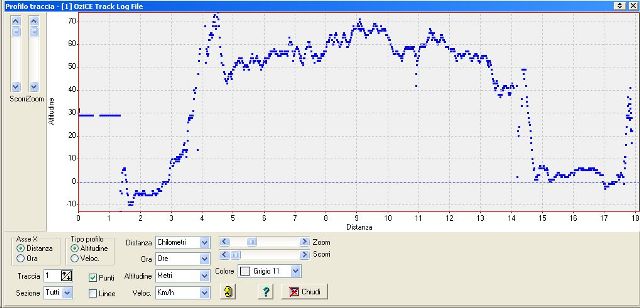

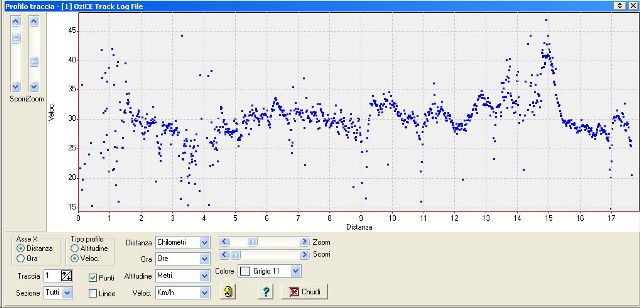

Sono poi passato ad una breve prova pratica fatta tutta in ottava marcia col motore a tutta e provando a spegnerlo di colpo a fronte di velocità sostenute e/o giri 70 o 75.
Il ciclocomputer ha dato questo esito:
distanza 17,43
vel. media 28,45
media cad. 67,00
vel. max. 41,09
E qui sotto i grafici di velocità e altitudine riportati dal GPS:
41,26 KB
43,76 KB
Commenti: purtroppo c'erano le solite raffiche di Bora che non hanno dato omogeneità alla prova, pero' posso dire che i dati teorici corrispondono... sulle 67 pedalate ero già oltre i 30, spegnendo il motore riuscivo a tenere la stessa velocità ma solo per breve tratto e sicuramente non ero in grado di spingere di più. Stessa cosa a 75 giri. C'e' da dire che ho fatto una grandissima fatica a toccare gli 80 giri al minuto (e solo su piccoli tratti) non tanto per la fatica di gambe ma proprio perche' dai 32 ai 34 km/h si forma proprio un muro (io credo siano motivi areodinamici).
Per evitare che le inerzie falsificassero, ho fatto prove anche su leggera salita con gli stessi risultati.
La velocità massima l'ho raggiunta in discesa superando le 80 pedalate al minuto e spegnendo il motore (come immaginavo) andavo uguale.
Chiudo con le risposte:
- in piano posso tenere i 30 km/h a lungo senza grossi sacrifici col motore ad assistenza massima. Senza motore, solo una specie di volata e basta.
- i consumi sono altissimi (1/3 batteria) per 17km (il solito paradosso flyer)
In fine non sono in grado di capire quanto e come il motore diminuisce di rendimento coll'aumentare dei giri. E' già tanto che lo sento acceso (si percepisce una piccolissima vibrazione sui pedali), in quanto in velocità è silenziosissimo.

Grazie Job, dell'intensa prova effettuata, le medie riportate di 28,45 sono molto significative su 17,5 km, come paragone tieni conto che io con BDC su un percorso solito di 35Km, senza vento e in pianura riporto medie di 26,5km/h comprendendo riscaldamento, attraversamento periferie
semafori ecc. Il fatto che come ti chiedevo i 30km/h si possono tenere con il motore ad assistenza massima senza molti sacrifici, se da un lato quantifica la prestazione globale della bici elettrica dall'altro lato mi fa capire che con una buona BDC e qualche migliaio di Km nelle gambe e senza alcun ausilio ottieni le stesse prestazioni.
Mi aspettavo invece che attorno ai 30km/h il motore fornisse poco ausilio tanto da consumare molto poco, cosa che invece a quanto hai detto non accade perchè come dici tu, se spegni il motore la velocità la mantieni per poco tempo, e cio' significa due cose, che la bici nel suo compleso è molto dura da spingere, oppure che tu non sei in forma, forse escludo l'ultima.

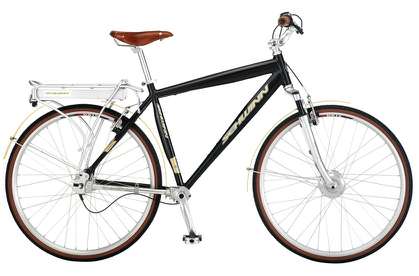

magari con una bici essenziale come questa: http://www.schwinnbike.com/products/bikes_detail.php?id=888
In sostanza la mia domanda iniziale se ricordi era: esiste una BE che dia quel minimo supporto a velocità attorno ai 30 km/h e che consumi poco
visto che in teoria il 90% dovrei fornirlo io? a quanto pare no, (al di la del fatto che sarebbe fuorilegge naturalmente), perchè io pensavo fino ai 28
ci penso io, poi se mi da una mano fino ai 30km/ sarebbe stata ben poca cosa! evidentemente le cose non stanno cosi', sia per le leggi da rispettare, per le conformazioni delle bici ecc. ecc.
Ti ringrazio comunque del completo report comprensivo di pedalate al minuto, a proposito come mi pare di aver gia scritto con la BDC in genere viaggio agile dagli 86 ai 90 95 qualche puntata ai 100 con vento a favore, con il rapporto che tengo io a 90RPM sono giusto a 30km/h
raramente scendo sotto gli 80RPM, non mi piace fare fatica a spingere i rapportoni, anche perchè poi farei ben poca strada!
Inserito il - 03/11/2007 : 01:39:06  Mostra Profilo Invia a elle un Messaggio Privato  Rispondi Quotando
purtroppo la schwinn che segnali outside, dopo essere stata a lungo una chimera - perché annunciata con caratteristiche roboanti e mai vista da alcuno - è stata ultimamente (non proprio quella, un altro modello della serie) provata con gli esiti più deludenti da a-to-b (la rivista di rifeirmento inglese sulle elettriche e le pieghevoli)... il motore che monta è probabilmente lo stesso che si trova adesso sulle bixy, con giudizi qui invece positivi sull'uso veloce in pianura... comunque si tratta di bici imparagonabili ad una flyer (posso confermare percorsi assistiti a circa 30kmh su una t8) e non sono certo che le due spiegazioni che proponi per il forte consumo in velocità siano le uniche possibili: in effetti pur con diverse esperienze non abbiamo ancora capito come funzionino le alchimie di questo gruppo motore sensore (un sensore complicato, di cadenza e di sforzo insieme) e io mi chiedo se passata una certa velocità non sia proprio il motore - la cui presenza è inavvertibile su queste bici a motore spento a velocità medie - a opporsi alla progressione (per esempio è quello che accade col bionx, che in versione standard dà attrito appunto sulle 20 miglia orarie, ma può essere elettronicamente sbloccato, come io sospetto sia il caso delle versioni high speed della flyer)... comunque credo anch'io che non ci sia una bici come la pensavi tu, che cioè ti spinge "dopo" che hai raggiunto una velocità elevata con le tue forze, anche perché sarebbe richiesta da pochissime persone... forse è il desiderio che sta dietro a questo affare qui, che però non so quanto sia effettivamente capace di esaudirlo, mentre potrebbe darsi che la realizzazione più vicina a questo desiderio sia quella offerta dalla francese cybien su cui puoi trovare materiale interessante sul forum francese cyclurba
ti ringrazio per le due creazioni che mi hai linkato, la Cybien gurda caso l'ho vista giusto ieri, e in effetti sia per l'autonomia penso e per l'approccio in teoria non sarebbe malaccio, ma la Gruber che non ho mai visto rasenta per me la quintessenza dello stato dell'arte meccanica concepita nel minimalismo di trasformazione di un oggetto senza alterare minimamente il suo aspetto!
Al di la di come possa funzionare che sia legale o meno, sarebbe per me l'uovo di colombo ed in effetti un po quello che è il fondo delle mie aspettative di una bici con l'aiutino, ma solo quando ci hai già messo del tuo. Ancora un plauso per chi l'ha pensata!!

Eccomi qui. Allora chiarisco: mantengo la velocità di 30 km/h con una certa tranquillità, certo in luglio e agosto è impossibile non arrivare in ufficio accaldati sebbene sia di mattina. Oltre si inizia a sudare veramente, ad ogni modo, al ritorno faccio anche un paio di km oltre i 40 km h ma lo sforzo è notevole. La mia flyer T8 HS sport è un bel mezzo, mi aspettavo solo qualche cosa di piu' in termini di velocità media.
a4y
outside1
1403 Messaggi
Inserito il - 30/12/2007 : 12:48:40  Mostra Profilo  Visita l'Homepage di outside1 Invia a outside1 un Messaggio Privato  Rispondi Quotando
posso fare una considerazione a questo punto: la tua bici è senz'altro piu' scorrevole della ia che ho appena allestito su ruote 28".
per fare un esempio, ieri ero sui 28 km/h con uno con la MTB che stava spingendo a tutta,
ho voluto superarlo ho dato un bel rilancio e dato tutto gas sono arrivato sino a 36Km/h
con assistenza minima , ma oltre quello ne le mie gambe, ne il motore ne la scorrevolezza della bici ne il fronte di resistenza al vento offerto anche dalle borse posteriori ed il peso
non mi hanno permesso di fare oltre.
tieni presente che a batterie cariche con la ruota a vuoto il tachimetro segna 37,5km/h
quindi arrivare alle tue performances di 40 o 45 km/h sarebbe impensabile con la mia bici
per la tua invece si vede che a parte le tue prestazioni, la bici di per se è molto buona,
complimenti comunque!

si la scorrevolezza di un 'ebike non è come sempre sostengo un di piu' è quello che puo' fare la differenza nelle percorrenze e nello stesso aiuto che potremmo dare noi muscolarmente, salvo che penso sia ancora molto disatteso, anche perchè come hai riportato tu i prezzi complessive dell'ebike sfiorerebbe prezzi da utilitaria per cui.....
il sunstar l'avevo visto un paio di settimane fa , volevo postarlo ma poi mi sono dimenticato
forse varrebbe ancora il concetto tipo schwinn una concezione minimalista con un minimalista motore (tanto abbiamo visto che ci possiamo accontentare di poco io e Job)di cui ne abbiamo già parlato
16,12 KB

è molto interessante il concetto di scorrevolezza di una bici, oggi ho ascoltato dei commenti di utenti di bici da corsa e parlavano del deragliatore posteriore in carbonio del costo di 1300 euri.
Sul mercato esistono dei gioglielli tecnologici che appagano sia le gambe che gli occhi.
Forse noi abbiamo la fortuna che elettrificando la bici ci possiamo permettere prestazioni da ammiraglia ad un costo tutto sommato discreto.
Ti consiglio di informarti anche sul motore sunstar che ho avuto modo di provare in fiera e se non sbaglio rimane la possibilità di montare anche un deragliatore anteriore, il peso è molto contenuto e ha le batterie al litio, costa un pò ma se non sbaglio anche il nano non scherza.
16,12 KB
è molto bella, toglierei la forcella anteriore e metterei i freni a bacchetta.
Il vostro pensiero di bici è interessante e giusto, forse il giusto compromesso è la brompton con il nano di job che rispecchia il massimo della mobilità.
Il mio pensiero è una bici che accendo e parto per un utilizzo quotidiano che possa lasciare a casa l'auto, che mi dia una buona robustezza sia nel comparto ciclistico e elettrico e sia alla portata di tutti.
In sintesi un mezzo alternativo dove pedalo e basta, adatto sia agli uomini che alle donne e possibilmente con poca manutenzione.
