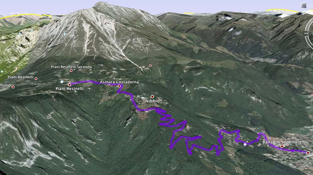

la salita, se ho capito, dovrebbe essere dal km 7 di questa qui

Grazie per i complimenti Elle, esattamente da Ballabio Inferiore, avrei potuto farla anche da Lecco, ma siccome non digerisco il traffico e lo smog,
meglio partire da li.

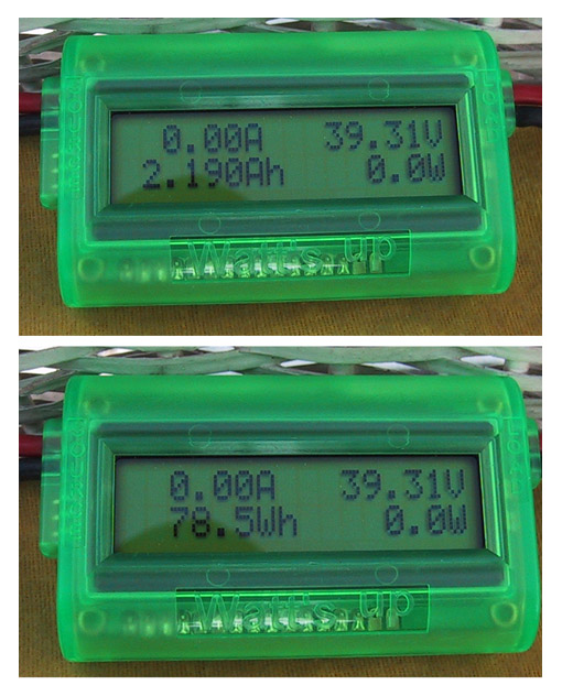

per chi comprende il francese riporto cio' che scrive il mio collega tedesco Snickers riguardo la mia impresa, forse i suoi calcoli non sono del tutto esatti , pero' ha messo anche dei suoi dati di consumo sul piatto, lui ha il kit identico al mio.
Per questa occasione Snickers ha coniato un nuovo acronimo VAH (bicicletta ad assistenza umana)
Snickers
02-02-2008 à 01h37
7,38km - et 605m avec 62,4 Wh
Pour ma part...
On a eu droit à pas mal de tempête ces derniers jours et je peux prendre le vélo à 50% seulement. La batterie ne tient qu’un seul aller de 7 km dans ces conditions !
Ce midi, la conso était de 8 à 10A (400-500watts) à 24-25 km/h. Après avoir fourni environ 2Ah…il n’y avait plus grand-chose.
Au retour pas de souci…avec un tel vent dans le dos !
J'ai donc consommé sur du plat 100 Wh en 7 km...C'est mon record.
Sans vent 50 Wh généralement.
Juste ceci pour situer la performance de outside qui fait 605 de dénivelé avec 62,4 Wh.
Rien que pour monté au sommet les 6Kg de moteur + 7,5 Kg de batterie, il lui a fallu fournir un supplément de 13,5x9,81x605=80,1 KJ (Energie potentiel)
Soit 80,1/3,6=22 Wh
Le total de la monté représente 180 Wh
Le kit qui à consommé 62,4 Wh et n'est pas vraiment dans sa plage de fonctionnement idéal...rendement 50% peut être moins ce qui signifie à la roue 31 Wh
Le gain apporté par le kit est de seulement 31-22=9 Wh ! C'est pas négatif...mais si on intègre coef de frotement, rendement,... on atteint vite 0
Disons que le kit n'a pas dû être un handicape, mais il n'a pas vraiment aidé non plus !
Outside viens de nous faire un démonstration de VAH (Vélo à Assitance Humaine)
Bravo Outside !

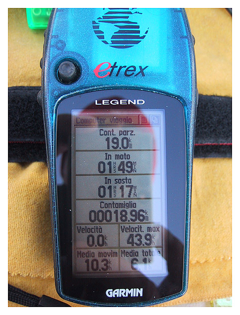

aggiungo le foto degli strumenti al termine della prova
110,29 KB
133,97 KB
Inserito il - 02/02/2008 : 12:36:37  Mostra Profilo Invia a elle un Messaggio Privato  Rispondi Quotando
in effetti quello che dice snickers - ossia che sui 180 Wh totali della salita i 62,4 consumati dal motore e corrispondenti, per via del rendimento a quel regime, a 31 Wh alla ruota diventano 9 Wh di contributo reale una volta sottratti i 22 Wh impiegati per il sovrappeso del kit - corrisponde perfettamente alla tua teoria, secondo la quale "il ciclista comunque sia deve partire dal concetto che nell'affrontare una salita si deve chiedere se riuscirebbe a farla con una muscolare con gli stessi rapporti che sta utilizzando con la sua ebike"... col tuo Vélo à Assistance Humaine l'hai praticamente fatta da solo!
sono risultati molto interessanti, che confermano anche la versatilità di questo tipo di kit, che se montato su una bici adeguata e magari con batterie anche migliori permette sia un uso strettamente sportivo come il tuo sia un uso utilitario... mi resta la curiosità di capire quanto questo tipo di motore è in grado di aiutare invece in situazioni estranee al tuo approccio: ossia su quelle salite che non si riuscirebbe a fare con la sola forza muscolare... per esempio io ho nel mio tragitto abituale una salita di meno di 100m al 25% che mi è impossibile senza motore non solo con l'elettrica spenta ma anche con l'assai più leggera brompton muscolare e che invece col panasonic faccio con agio: non ho ancora capito se col nine ci riuscirei o no...

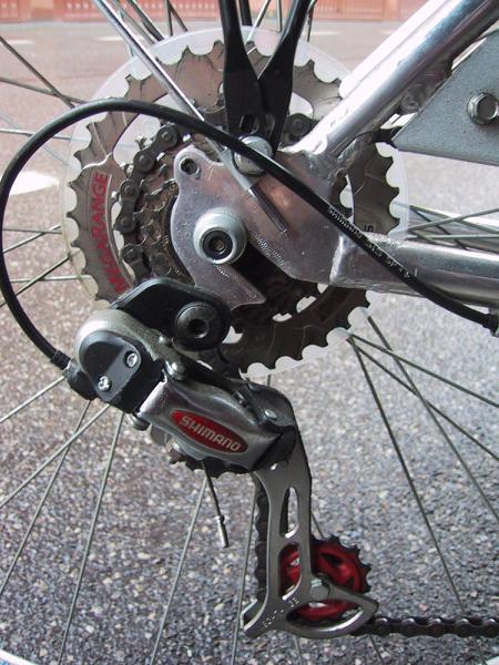

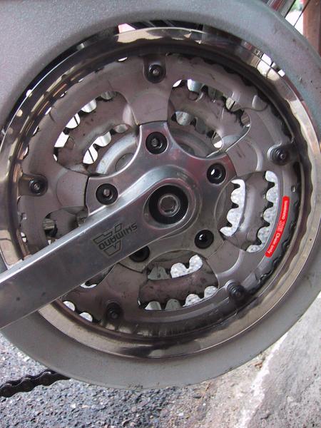

Caro Elle per fare contento te e soprattutto Job che me lo ha già richiesto due volte, finalmente ho rilevato i rapporti della City bike
23,41 KB
io ho utilizzato quasi sempre gli ultimi tre rapporti, eccettuato quando c'era del piano
in pratica un centinaio di metri
non so se tu disponi dei miei rapporti, la chiave di volta sta proprio li
Inserito il - 02/02/2008 : 13:48:25  Mostra Profilo Invia a elle un Messaggio Privato  Rispondi Quotando
sicuramente no: la giant con lo sram p5 ha uno sviluppo 2,7/3,4/4,3/5,6/6,9 e la brompton con lo sturmey 3 una prima più alta ancora - non so qual è lo sviluppo della flyer t8
edit: però outside, fermo restando quello dici sulle qualità ciclistiche della donatrice, su cui sono perfettamente d'accordo, la mia impressione è che la chiave sia lì nel tuo tipo di uso, non nel mio: con uno sviluppo da 1,52 riuscirei a fare il 25%? forse sì, ma con quale sforzo? e alla velocità bassissima nella quale mi troverei il kit mi aiuterebbe davvero più del suo peso? ho l'impressione che ci sia una divaricazione molto forte tra l'uso sportivo e quello in giacca e cravatta per così dire, pur nella condivisione della scelta per una pedalata assistita e non sostituita su una pedelec per quanto possibile leggera
comunque guarda che quando ho tentato di accelerare i Watt dal cofano motore c'erano era solo io che volevo portare a termine l'impresa con le risorse a disposizione.
Dubito comunque che vi siano in giro e-bike con questi rapporti, e secondo la mia opinione visto che le e-bike pesano, sarebbe opportuno che li avessero se si volesse aspirare a fare qualche scalata impegnativa con minimi consumi, salvo come sempre avere la solita scorta di Ampere in batterie o una prolunga attaccata all'Enel
Per quanto mi rigurda ora che mi sono tolto il sassolino dalla scarpa sapro' come meglio interpretare l'e-bike a 360° avendo l'opportunità di stabilire a priori se posso o meno raggiungere un determinato obiettivo e quali risorse mettere in campo, in fondo lo scopo dei test è proprio questo, ricavare una mole di dati da rielaborare per il futuro.

visto che ci sono metto le foto dei rapporti della City bike
63,64 KB
53,29 KB
piu' aggiornato di cosi' , sono anch'io con l'overdrive ma il mio è: plus plus, ho le ridotte!!
rapporto cambio in 1° = 0,75

Pix va bene tutto quello che hai detto, io volevo dire pero' che se nella mia salita all'8% ho dovuto impegnare un rapporto da 1,52m, è chiaro che tu su una stessa salita, non disponendo dello stesso mio rapporto, anche volendo non ci saliresti con soli 70Wh ma questo non solo tu ma nemmeno Job con la sua Brompton immagino, voi riuscite a fare queste salite perchè date manetta, non so se mi spiego.
In sostanza io da fermo potevo ripartire sulle salite solo muscolarmente, probabilmente tu con un 2,4m ed io e job con un 3,23 rispettivamente della precedente Bianchi + nine e Job con la brompton, una salita all'8% la vedo dura che si possa ripartire da fermo senza alcuna fatica.
3,23m nella mia configurazione attuale corrispondono alla 6° marcia che non ho mai impiegato, al massimo in tutto il percorso ho messo una 3°
Va da se che con rapporti non corretti anche una salita dell'8% implicherebbe un lavoro molto forte del motore ,
Ora se mi passi il mio concetto è qui dove vorrei arrivare: assodato che sulla carta tu con la tua frisbee riesci ad andare un po dappertutto, a parità di pendenza di salita io in teoria e forse in pratica sul lato rapporti della bici partirei avantaggiato ovvero a parità di salita tu dovresti impegnare piu' motore di me per cui il limite estremo di pendenza superabile a parita di batterie disponibili forse dovrebbe essere a vantaggio mio, semmai dopo ci sarebbe da valutare il discorso curve di coppia fra il mio motore e il tuo , ma se per assurdo avessi il tuo la certezza diventa matematica .
Quindi dire che un motore hub non è adatto nelle salite non è vero a mio parere è in funzione della bici con cui lo vuoi accoppiare, se lo metti su una olandesina senza cambio ti do ragione , ma se lo metti sulla bici di mia moglie le cose cambiano aspetto.

Inserito il - 06/03/2008 : 00:34:23  Mostra Profilo  Visita l'Homepage di outside1 Invia a outside1 un Messaggio Privato  Rispondi Quotando
il percorso con la mappa, la montagna che si vede alle spalle è La Grigna
