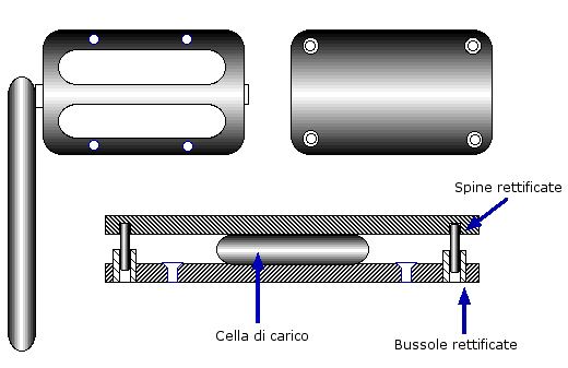

Inserito il - 24/02/2008 : 16:42:57  Mostra Profilo Invia a pixbuster un Messaggio Privato  Rispondi Quotando
Outside, al misuratore di sforzo ci sto pensando anch'io ma ho difficoltà costruttive
Avevo pensato a una "ciambellina gonfiabile" anzi meglio una "tortina gonfiabile" racchiusa fra due piastrine sotto la suola della mia scarpa, riempita d'acqua e collegata ad un manometro con un tubetto che mi passi lungo la gamba fino ad una posizione visibile
Ma la pressione, con una superficie della piastrina di 5x5 cm (o giù di lì) spazia fra mezzo bar (solo peso della gamba) e 3-4 bar con tutto il peso del corpo applicato
E non trovo niente di elastico ma abbastanza resistente per fare la "tortina"
Avevo scartato le celle di carico perchè sono difficili da gestire e devono essere premute assialmente e le plastiche piezoresistive perchè ... non so dove trovarle
Scartato anche un sistema a molla (dinamometro) perhcè mi procura la difficoltà di misurare l'allungamento durante la pedalata o di convertirlo (nel poco spazio disponibile) in un segnale elettrico
Tu stai pensando a qualcos'altro?
outside1
1403 Messaggi
Inserito il - 24/02/2008 : 18:27:58  Mostra Profilo  Visita l'Homepage di outside1 Invia a outside1 un Messaggio Privato  Rispondi Quotando
anche se riuscissimo a realizzare qualche cosa di affidabile poi rimarrebbe comunque confinato ad un utilizzatore.
l'idea di utilizzare una cella di carico non è da scartare a priori, si potrebbe fare cosi'
in modo semplice
