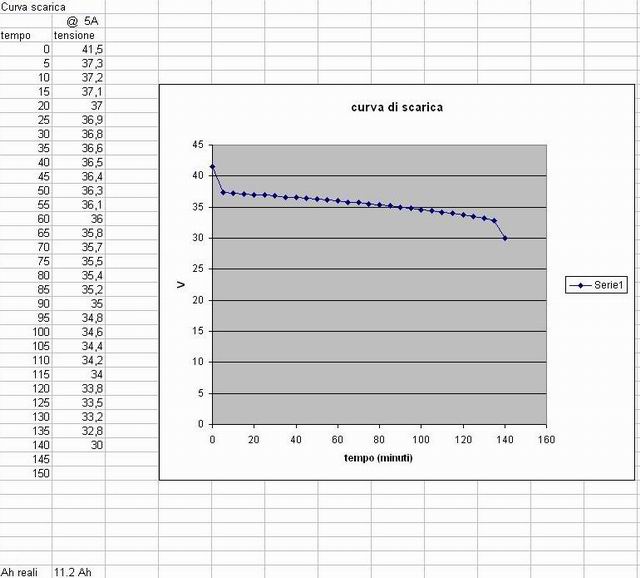

Inserito il - 13/04/2008 : 18:43:00  Mostra Profilo Invia a pixbuster un Messaggio Privato  Rispondi Quotando
Molto interessante !
Rilevo una differenza notevole rispetto alle mie "piombo" da 14 Ah
47,62 KB
a 5 A di scarica su batteria da 14Ah (0.36 C simile al tuo 0.3)
ottengo una capacità reale di 11.2 Ah pari all'80% della capacità nominale
Con la tua, la capacità reale è il 54% di quella nominale
Cosa ne pensi? che sia tutto dovuto alla costruzione "deep-cycle" degli elementi?

Inserito il - 13/04/2008 : 22:00:44  Mostra Profilo Invia a pixbuster un Messaggio Privato  Rispondi Quotando
((( Solo per completezza, Outside: ho tenuto anch'io il carico costante, leggendolo con un amperometro = tester in volt su shunt in filo di rame --- però questa tensione leggermente minore l'ho riscontrata anch'io confrontandola con la scarica di un altra batteria non "deep-cycle : come se queste ultime avessero una curva di scarica che parte più bassa ma che è più piatta e poi crolla bruscamente a fine carica)))

Inserito il - 14/04/2008 : 15:46:34  Mostra Profilo Invia a pixbuster un Messaggio Privato  Rispondi Quotando
Ehm Outside il mio carico non era proprio una chicca tecnologica: tre lampadine da faro di automobile (che già hanno una loro autoregolazione) e delle resistenze ceramiche che andavo escludendo (ma la corrente mi rimaneva piuttosto stabile)
Comunque ho ottenuto gli stessi valori che hanno rilevato alla TC con le loro apparecchiature più raffinate
