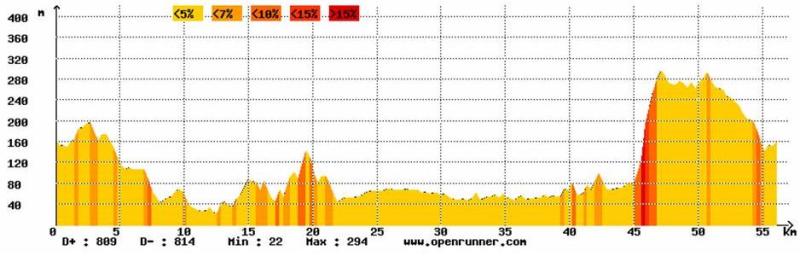

Qui sotto il grafico altimetrico: dislivello di 800 metri.

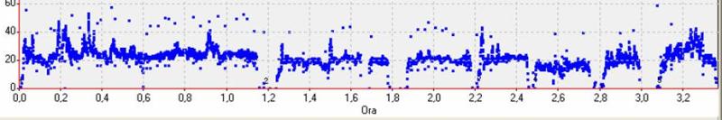

Ecco il grafico di tempo e velocità, il picco massimo di watt è 620.
Di più ninsò.

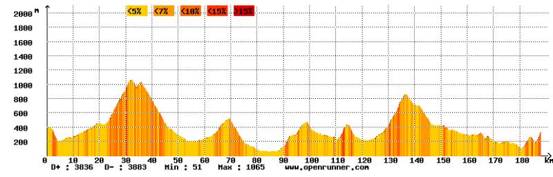

Gulp ragazzi, ho calcolato il percorso Tossignano-Firenze... credo che sta volta l'ho sparata grossa... sono 180km Certo che l'anno scorso che con la flyer ne ho fatti 130 con gli ultimi 3 a muscoli in salita è stata una bella impresa, altro che fallimento a giudicare dal dislivello.
p.s. usate openrunner.com prima di affrontare percorsi vallonati, non vi pentirete.

Sì ma il dislivello è da paura, come salire sul Monviso dal livello del mare!!!
