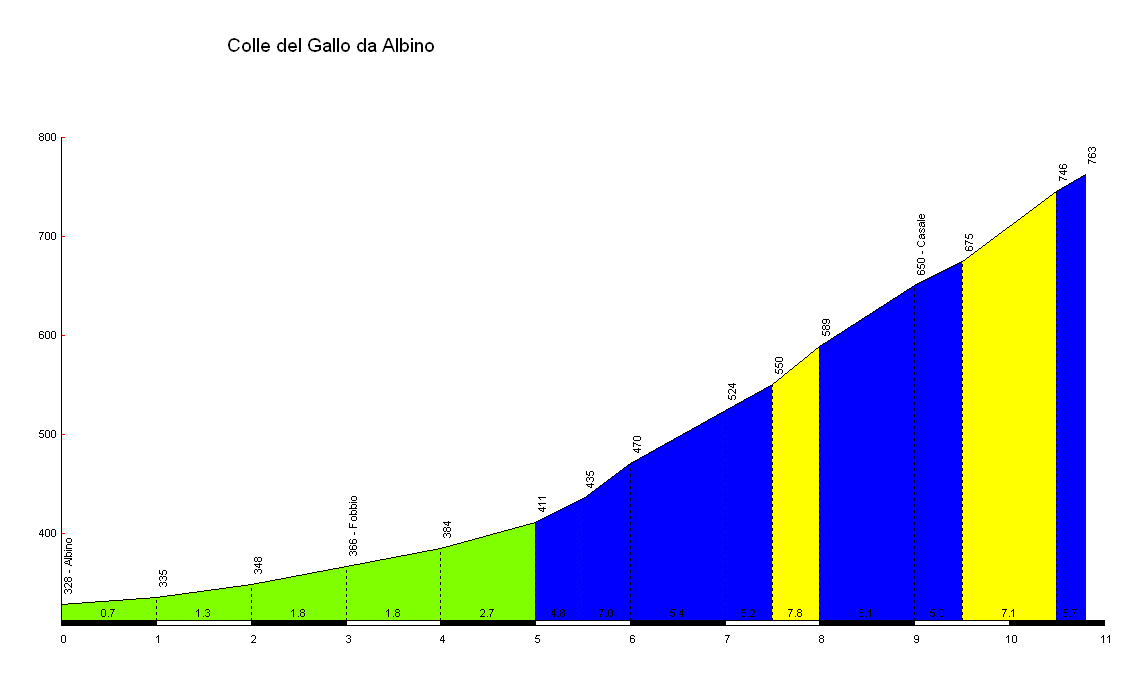

dopo questa bellissima salita leffe monte croce con la mia flyer s la disciesa ha fatto fumare i freni paurosamenta alla fine non frenavano quasi piu non ci sono foto del panorama ma il grafico della salita i freni sono magura 180 anteriore e 160 posteriore
dopo essersi raffredati frenano di nuovo alla grande se ci fosse stato ancora un km la vedevo dura
11,93 KB
vi è gia successo ?

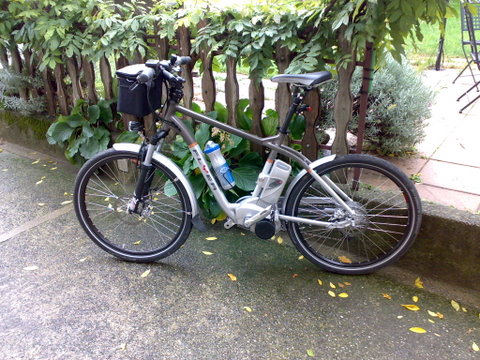

83,49 KB
questa è la flyer tipo trial

Leo20
321 Messaggi
Inserito il - 08/11/2009 : 13:01:48  Mostra Profilo Invia a Leo20 un Messaggio Privato  Rispondi Quotando
Ciao OSVA
Certo che per far fumare i freni... devi essere sceso a bomba.
Bè alla peggio devi cambiare le pastiglie. Nulla di grave.
Vedo che hai un po personalizzato la tua Flyer. Oltre al parafango, cosa hai modificato?
Ciao, Buona domenica
Leo20
Flyer S Cross Country
Kalkhoff Pro Connect S
osva
474 Messaggi
Inserito il - 08/11/2009 : 14:06:23  Mostra Profilo Invia a osva un Messaggio Privato  Rispondi Quotando
ciao leo20 il parafango ne ho montato uno di una vecchia bici modificandolo un pò tolto il portapacchi e messo il fanalino posteriore a batteria sul canotto sela messo dei pedali piu da rampichino (scivolano meno i piedi)montato la borsa anteriore
ci sta tutto quello che mi serve tolto chiusura abus e cavalletto
dato che la bici la uso solo per divertimento e non la lascio mai da sola ne parcheggiata da nessuna parte la trovo piu carina cosi il parafanghi originale lo monto in un minuto solo quando le strade sono propio bagnate
in piu si è alleggerita di due kg
cavalletto 378 gr
portapacchi 909 gr
abus 718 gr

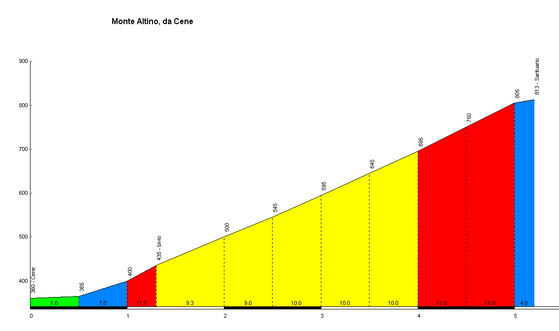

oggi ho fatto questa salita
10,95 KB
che porta a poter fare questa bella discesa
11,14 KB
e i freni sono stati perfetti in frenata e tenuta presumo perche la dicesa era molto piu guidabile, quella di prima nei tornanti la velocita era quasi nulla, se non volevo finire nel bosco
