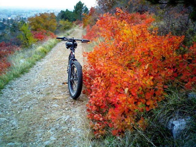

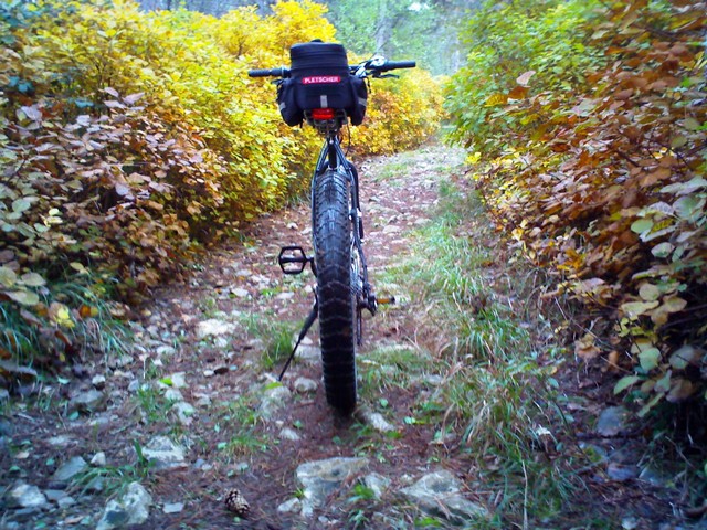

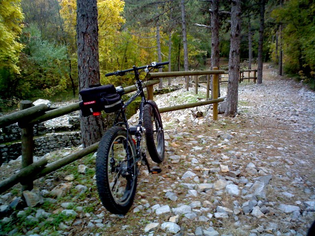

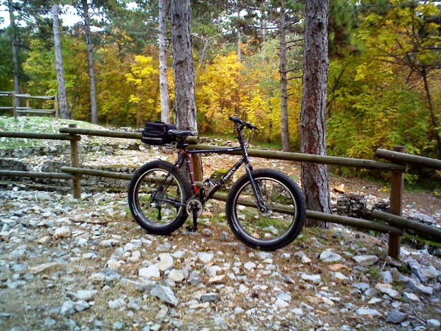

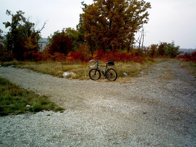

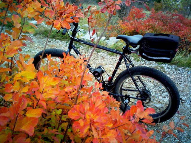

Ebbene sì, finalmente la prima uscita pubblica !
Oggi, giornata uggiosa e umida, ma non potevo più resistere a mettere in pista "the tractor" !
Per il primo test, ho scelto i boschi sopra la città di Monfalcone (città natale della cantante Elisa e sede di famosi cantieri navali).
D'autunno il sommaco diventa rosso sangue come a testimoniare insieme alle trincee, quello vero versato su queste alture pietrose durante la Grande Guerra.
Io, meno poeticamente, ho scelto questo posto perche' vicino a casa e perche' fu anche il primo test del kit ezee.
Ovviamente mi sono portato il baldo Balto, che ha un ruolo importante in quanto è il metronomo: ovvero detta la velocità da lupo (da 5 a 12 km/h) .
Abbiamo scorazzato per 2 ore e un quarto, non un metro di asfalto e tutti saliscendi pietrosi resi scivolosi dall'umidità.

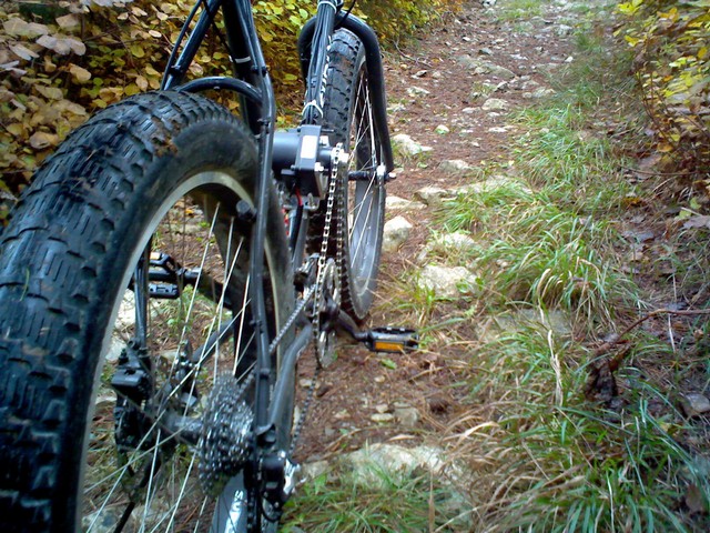

Considerazioni in ordine sparso:
- pedalabilità a motore spento: eccellente, praticamente l'unica differenza prima della motorizzazione è il ticchettio simpatico della ruota libera del motore . Anche il peso in più di motore e batterie (circa 6kg in tutto) si sente poco .
- pedalabilità con motore in appoggio: eccellente. Facendolo intervenire in aiuto a pedalata già avviata, con un pelo di gas aiuta con molta discrezione, e aumentando progressivamente viene in soccorso a fiato e gambe come un fidato maggiordomo. L'effetto, forse anche a causa della mancanza di ruota libera ai pedali, è molto da pedalata assistita e non sostituita o prevaricata.
- partenze: eccellente. Anche qui si dimostra discreto se usato con gentilezza. Si riesce a ripartire su salite ripidissime senza sgommate o strappi. Mi è risultato assai utile per il problema della difficoltà che ho nel riallineare i pedali .
- rumore: accettabile. Soprattutto in salita sotto sforzo fa il rumore di una zanzara lamentosa. Pero' il rumore non ha grandi variazioni mentre ad esempio l'ezee in determinate situazioni di sforzo e bassissima velocità diventa molto fastidioso, senza parlare del nano motor quando si mette a slittare. A me va bene, non mi urta le orecchie e tanto la pugsley non passa inosservata anche fosse silenziossissima. Ovviamente, quando il sentiero passava accanto all'autostrada, manco lo sentivo grazie alle amate sardomobili
- questione mancanza ruota libera: assolutamente nessun problema nell'interazione con il motore. Una limitazione (non un problema) sicuramente invece la difficoltà a riallineare i pedali soprattutto su passaggi tecnici in cui io sono abituato a fare mezze pedalate . In piedi va un po' meglio perche' col peso del corpo è più facile girare i pedali indietro vincendo la resistenza del motore. Il fatto che la bici sia parzialmente frenata in retromarcia a volte è utile come nelle soste in salita.
- gestione cambio, allineamento catena ecc. Sarebbe tutto perfetto se non fosse che quel maledetto deragliatore a volte striscia ancora sulla catena motore. Tutte le marce entrano senza problemi e sono sfruttabili. Mi lascia perplesso che il motore è visibilmente un po' storto, ma questa posizione è quella che apparentemente tiene la catena allineata correttamente. Tra l'altro devo ancora montare la barra anticoppia (ma serve?) e la protezione pignone.
- trazione: bestiale. Ma qui non si sa quanto sia merito della Pugsley che è praticamente inarrestabile anche a motore spento. I limiti sono dovuti esclusivamente alle capacità di equilibrio del pedalatore.
- coppia: qui l'effetto è strano e non mi sono fidato di esagerare con le prove perche' avevo paura dei picchi di potenza. In pratica ho provato a trattenere a forza la bici. Il motore sembra non avere molta coppia ai bassi e non oppone molta resistenza, pero' aumentando il gas, dapprima sembra arrendersi proprio e la centralina fa come un fischio e poi improvvisamente il motore sprigiona una forza bruta con uno scatto bestiale facendo slittare senza problemi il ruotone della Pugsley.
- temperatura motore: mai salito di un grado .
- consumi: irrisori. In 2h e 15' ho consumato meno di 1/4 della Panasonic 26V 8Ah . In effetti da buon trattore è meglio parlare di tempo di utilizzo piuttosto che di chilometri .
- vibrazioni: assenti.
- sbilanciamento ciclistica: assente.
- prove di potenza e velocità: so che ai più interessano più che altro queste due, ma non ne ho fatte, un po' perche' non interessano a me e un po' perche' non mi posso permettere di far fuori l'unica panasonic che mi è rimasta. Anche prove senza pedalare non ne ho fatte, per le stesse ragioni e perche' non ho nessuna intenzione di prendermi i pedali negli stinchi
- confronto trek ezee, flyer sugli stessi percorsi: flyer più silenziosa ma paga lo scotto di non essere adatta a questi terreni e di consumare di più in quanto praticamente impossibile girarci a motore spento in fuoristrada. Trek Ezee si difende bene, ma dove la Trek si ferma, la Pugsley comincia appena a divertirsi.
- giudizio di Balto: soddisfatto! Il trattore è lento quanto basta e se capita di prendersi una ruotata i gommoni non fanno male

Inserito il - 14/11/2009 : 00:16:32  Mostra Profilo Invia a elle un Messaggio Privato  Rispondi Quotando
complimenti job --- ormai sei a un livello davvero ammirevole, tanto di cappello: per la scelta della bici, del motore, di tutto e per la... testardaggine! (figlia dell'esperienza, perché così hai saputo scegliere anche quali consigli ascoltare e quali no... per esempio io ero molto perplesso dalla mancanza di ruota libera, ma evidentemente in questo caso solo per pregiudizio)
interessante, tra l'altro, questa osservazione qui:
ah, e osservo anche che da quando c'è dasti e un manipolo di coraggiosi il cyclone non è più quella bestia nera che pareva!

Inserito il - 14/11/2009 : 08:38:30  Mostra Profilo Invia a gigi35 un Messaggio Privato  Rispondi Quotando
Messaggio di job
grande job! che bello il trattore ed i colori delle foglie;sulle cose che ti lasciano perplesso e' sempre utile una foto del particolare,a volte quello che per uno sembra una cosa senza soluzione per un altro e' solo una cosetta facilmente risolvibile,se la catena non e' allineata si consuma lei ed i pignoni,se il motore non e' allineato si consuma il cuscinetto dell'albero motore;per la protezione pignone non avere il minimo dubbio,serve eccome perche' non e' una protezione pignone ma e' una protezione per le dita delle mani,basta una scivolata e possono succedere le cose piu' assurde,nel campo dei macchinari industriali i carter sono obbligatori e quando si costruisce un macchinario c'e' un modo di dire che dice che devono essere a "prova di stupido" perche' c'e' sempre qualcuno che va a mettere le dita dove non si dovrebbe.

Quoto Gigi35. Il carterino di protezione conviene montarlo.

A livello tecnico alcune domande e osservazioni da "fissato"... visto che non hai la ruota libera:
1) benvenuto nel club dei fissati... vedrai: col tempo ti ci troverai bene!!!
2) Complimenti: probabilmente "The Tractor" è la prima fissa elettrizzata...
3) mi viene il dubbio che col deragliatore uno dei principali vantaggi della ruota fissa non ti sia possibile utilizzarlo: il freno motore!!! In effetti in fuoristrada estremo potrebbe essere molto utile in discesa rallentare con i pedali oltre che con i freni... ma in quel caso il deragliatore credo si allungherebbe (cosa che invece non succede con le fisse classiche)...
Una soluzione??? La butto li: Forse montare un nexus senza ruota libera...

Inserito il - 14/11/2009 : 13:38:09  Mostra Profilo Invia a Dasti un Messaggio Privato  Rispondi Quotando
Yakopo, guarda che sbagli.
"The tractor" non è propriamente una "fissa".
La mancanza di ruota libera riguarda la corona non la ruota posteriore; cioè è fissa rispetto al motore (solo in parte poichè è presente comunque la ruota libera sul pignoncino del motore) ma non rispetto la ruota.

Inserito il - 14/11/2009 : 14:02:50  Mostra Profilo Invia a Yakopo un Messaggio Privato  Rispondi Quotando
...quindi non è fissa proprio per niente...
mmmm mi avete ingannato...
Però aspetta: perché Job parla di difficoltà a "riallineare i pedali"??? ... ahhhh il motore fa resistenza nel pedalare all'indietro... Giusto???
Yakopo
pieghevole Giapponese da 20'
Inserito il - 14/11/2009 : 14:17:25  Mostra Profilo Invia a Dasti un Messaggio Privato  Rispondi Quotando
Esatto!!
E' fissa (in parte e comunque impropriamente) in quanto il motore fa girare i pedali; ma questo è un inconveniente perchè opponendo della forza si ottiene solamente di far sforzare maggiormente il motore ma non si controlla la ruota posteriore.
Se invece si pedala a motore fermo non c'è alcun inconveniente in quanto è presente la ruota libera sul pignone del motore.
Si fa fatica a riposizionare le pedivelle in quanto girandole all'indietro risultano appunto fisse nei confronti del motore e quindi bisogna farlo girare al contrario.

Io ti consiglierei vivamente di montare sia la protezione del pignone motore, sia la barra antitorsione.

Di una bici così non saprei cosa farmene...ma la trovo splendida!
Magari lo hai detto in qualche post precedente e me lo sono perso, cos'è quella borsa posteriore?
Complimenti!
Inserito il - 17/11/2009 : 17:33:44  Mostra Profilo Invia a job un Messaggio Privato  Rispondi Quotando
Dasti ha scritto:
Ma com'è che le Yesa 24V 20Ah in città mi durano niente rispetto alle Tue Panasonic?
...sarà perchè ci tiro sempre a manetta col rapporto più lungo?
Ah ah, tutto un altro uso quindi . Infatti io mi ero raffreddato quando mi avevi detto sostanzialmente che era un motore adatto ad un uso "motociclistico".
In realtà si adatta veramente a tutti i gusti, con ampiezza di utilizzo sorprendente: ognuno puo' scegliere dove montarlo e costruirsi la catena cinematica che più gli va bene e una volta in sella, se farlo correre e scattare ai semafori o farlo andar piano su per i muri.
E' la mia vecchia Pletscher che avevo in dotazione con la flyer, questo tipo qua: http://www.pletscher.ch/wDeutsch/pages/Produkte/index.php?IdTreeGroup=21&IdProduct=26&navid=10 adattata alla bellemeglio al portapacchi decathlon.

@Job: complimenti per la bellissima realizzazione. Mi potresti spiegare perchè hai messo il motore sopra il tubo e non sotto?
Ci sarebbe stato spazio sufficiente fra il tubo e la ruota, sarebbe stato in una posizione più bassa (su eventuali guadi si bagnerebbe comunque). Ciao
Inserito il - 18/11/2009 : 16:11:06  Mostra Profilo Invia a job un Messaggio Privato  Rispondi Quotando
Non è detto che quella sia la posizione definitiva, devo fare un po' di prove. In effetti mettendolo sotto non avrei avuto i mille problemi col deragliatore e mi lascerebbe libero il triangolo o per borse o per borracce. Pero' d'istinto lo preferisco sopra sia per i guadi appunto (si bagna lo stesso? ma che guadi mi vuoi far fare?) sia perche' non s'imbratti di fango o non urti su ostacoli come grosse pietre, zone scalinate. Ma solo dopo un po' d'uso capiro' la posizione più comoda.

Accidenti mi era sfuggito questo topic!!
Bellissima questa bici, trasuda precisione e stabilità complimenti!!!
Vedo che hai seguito la mia idea del montaggio del motore in posizione "protetta", eh già il problema del deragliatore è risolvibile solo accorciandolo, mi rendo conto che armeggiare su una componentistica come quella non è proprio un gran piacere.. Ad ogni modo credo che ti convenga risolvere quel problema è non portare il motore in posizione bassa anche perchè in fouristrada non è difficile incontrare acqua ed ostacoli in grado di danneggiare la centralina che è interna al motore, non mi sembra che i taiwanesi abbiano prestato particolare cura nell'impermealizzare il tutto... Addirittura ti consiglierei il montaggio del paraspruzzi anteriore "mud max" comprato da Deca.
Per quanto riguarda la corona libera, personalmente non mi ritroverei a dovere essere costretto a pedalare quando il motore tira semplicemente per il fatto che in alcuni passaggi ostici la pedalata mi squilibrerebbe, ma ovviamente è tutta questione del tipo di utilizzo che si fa della bici.
Nelle foto non riesco a capire come hai montato i comandi corona e pignone, sono entrambi a sinistra?
Spazio nel triangolo ne hai a sufficienza, è enorme stò triangolo... Secondo me riusciresti a piazzare li anche il "serbatoio".
Davvero complimenti per la cura dei dettagli e la pulizia di montaggio! Quoto il montaggio del carterino di protezione pignone per una questione di sicurezza tua e del tuo abbigliamento, la staffetta antitorsione credo che sia stata prevista per accellerate a manetta improvvise ma da quanto ho potuto capire ciò non è nel tuo stile di guida...
Condivido.
Già fatto , io pero' rispetto a te l'ho messo molto più vicino alla ruotona anteriore perche' è quella che spruzza acqua e fango a volontà. Sono piuttosto soddisfatto di questa soluzione anti spruzzi.
Anche a me piacerebbe sì, direi che senza ruota libera si ha un'arma in meno (anche un guado senza calare i piedini non sarebbe male) pero' non ho trovato la cosa pericolosa o particolarmente fastidiosa.
No, ho a sinistra uno sram gripshift da pochi euro a scatti ma non indicizzato per le corone anteriori, a destra ho lasciato il comando canonico a levette xt per i 9 rapporti dietro.
Sto meditando (tipo quella borsa che ha trovato vonluger), soprattutto se dovessi portarmi altro materiale dietro, perchè in verità i soli 2,3kg della batteria panasonic non si sentono dietro e il portapacchi comunque lo lascerei perche' mi fa da paraspruzzi.
già fatto, condivido che serve
questa infatti non l'ho messa per il momento

Job perchè non hai montato il tendicatena??
Inserito il - 28/11/2009 : 11:41:41  Mostra Profilo Invia a job un Messaggio Privato  Rispondi Quotando
già, bella domanda, diciamo che nelle prime prove di montaggio mi aveva dato qualche problema, poi la foga di veder girare tutto subito me l'ha fatto tralasciare e adesso sono dubbioso se metterlo o no perche' mi rendo conto che:
svantaggi:
- quello che non c'e' non si rompe
- un minimo di attriti in meno
- non devo pulire dal fango e oliare pure quello.
- non si attorcigliano fili d'erba ecc.
vantaggi:
- la catena resterebbe tesa anche dopo usura
- permette di rimettere su la catena facilmente in caso di accidentale fuoriuscita.
Se ci sono altri motivi per metterlo o lo consigliate vivamente, segnalatemelo.
