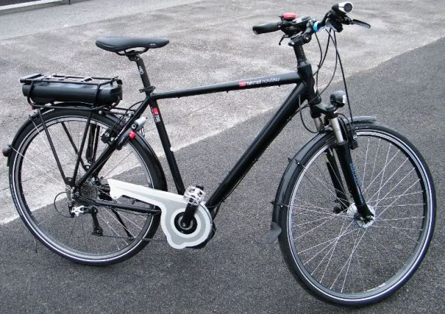

Motore Bosch, finalmente.
sensore di sforzo progressivo, ma qui non ho ben capito come funzionava il computerino perchè l'assistenza sembrava sempre uguale e piuttosto sostenuta tale comunque da superare una rampa allestita nel piazzale senza eccessivo sforzo.
Se proprio devo essere sincero mi è piaciuto meno del Panasonic, però come detto forse ho sbagliato io qualcosa.
Mediocre ma da rivedere.

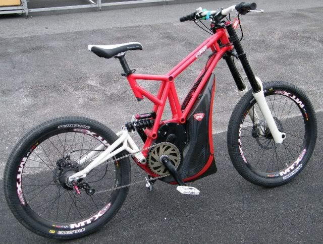

Ed ora il pezzo forte, naturalmente per me.
Che dire, ovviamente non è una bici ma molto di più. Solo la componentistica impiegata è da sballo: Rolhoff, Forca Bomber, i cerchi da DH con ottime gomme, freni da mal di testa, il telaio degno di una moto, ecc.
La bici? assiste solo pedalando e con il manettino si regola la spinta che è notevole in tutte le marce(14). Visto il piccolo spazio a disposizione non ho potuto spingerla al massimo ma almeno 50Km/h sono alla sua portata.
Ma il terreno ideale per questa bici è ovviamente l'off road dove poter sfruttare tutto il potenziale del telaio e delle sospensioni.
Una sola pecca il cambio sotto tiro non nè voleva sapere di cambiare, spero che sia solo un difetto di questo esemplare.
Veramente eccellente.

wowwwwl'ultima della foto che bici è? io credo sia adattisima per le strade di napoli..bella

La bici è una Elite ed è Tedesca, ovviamente, sul forum credo sia girato anche uno video pubblicitario di questa bici.
La stabilità è impressionante alle velocità che ho potuto raggiungere nel poco spazio a disposizione la bici restituiva una senzazione di solidità eccezionale e la taratura delle sospensioni era ottima.
Vorrei davvero averla per un paio di giorni per metterla alla frusta come si deve.

Wow, hai provato il mostro da 7000 cucuzze che sprigiona 1200W e 150 Nm con una notevole autonomia !
Si chiama espire ( http://3-element.com ) , la segnalai qui:
http://www.jobike.it/forum/topic.asp?TOPIC_ID=8818

La bipa rossa è davvero bella, ma con 7000 euro ci si compera quasi un'automobile!
Ok, un'auto non è una bici e la tiratura è maledettamente maggiore, ma mi pare un eccesso comunque.
Poi per carità, deve essere sicurissima, perchè se ci si butta giù da una montagna, bisogna essere sicuri che la bici non
andrà in pezzi, ma rimango dell'idea che 7000 euro siano troppi.

Mi riferisco alla Elite(se si chiama così),provate a fare i splendidi con quei 7.000 euro ambulanti già su qualche pietraia con carrarecce(solchi creati dall'acqua) si pianterà quella c..o di pinna che si porta sotto al primo solco,ma pure un marciapiede bello alto.
Cercate un'alternativa a questa 2 ruote da fighetti inconcludenti?:ogni tanto appare sul nostro forum:STEALTH BOMBER,con quella ci fate quello che volete,costa se non erro qualche cosa meno della Elite,ma é sostanza.
Volete ancora di più,perchè siete degli incontentabili :l'ALBINO 2 della GREYBORG,sulla riga della STEALTH ma migliorata ulteriormente..prezzo ???ma sicuramente allineato alla concorrenza

Si in effetti quel becco lo vedo male, però ti posso assicurare che il resto, cambiando gomme, è adeguatissimo per fare off road.
Le due alternative che citi sono dotate di pesanti motori al mozzo Cryst. serie 5 molto performanti certo ma anche molto pesanti e non li vedo molto bene in un fuoristrada serio, DH o pistina da cross.

Per la bici da 7000 cucuzze, quoto sia rainbow che T4R:
1) la pinna è assurda per fuoristrada pesante, sembra piuttosto una bici più votata a essere una sorta di piccola moto per fare un po' tutto.
2) il particolare motore centrale è assai più interessante dei grossi hub. Dubito che le altre 2 bici citate siano adatte a lunghi percorsi con grossi dislivelli come invece ha questa qui (almeno con batterie umane). Anche dove ci si deve muovere molto piano e con cautela il centrale è preferibile, secondo me.

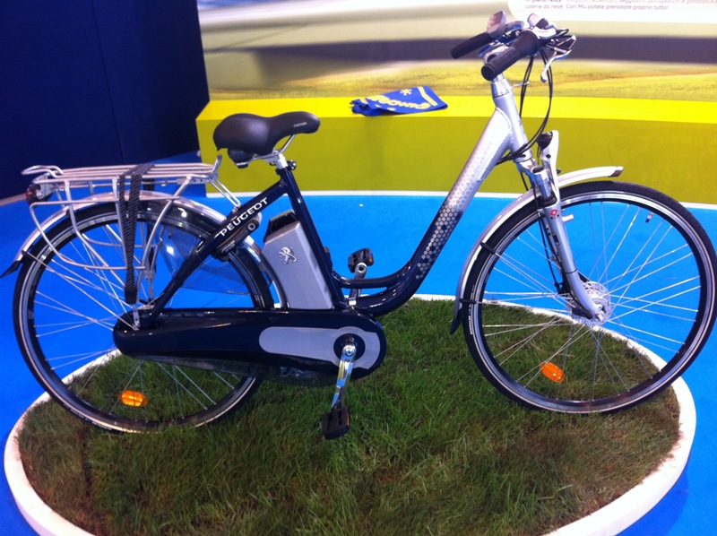

all'Energymed c'era questa bici della Peugeot,molto molto bella, motore centrale,pare sarà commercializzata a settembre(così mi è stato detto)

Credo sia, anzi nè sono sicuro, il classico panasonic.
Per cui nulla di nuovo.
Ma sei riuscito a provarla? Perche nell'area prova non c'era.

confermo, quello della peugeot è chiaramente un panasonic
per di più la bici è identica alla easy glider che gazelle, mi pare, ha smesso di produrre

no,purtroppo non era disponibile per dimostrazione,la ragazza addetta tra l'altro non sapeva una mazza,se non che costerebbe sui 2000 €.
