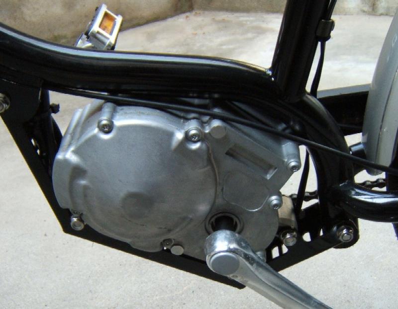

MOTORE/ELETTRONICA/BATTERIA

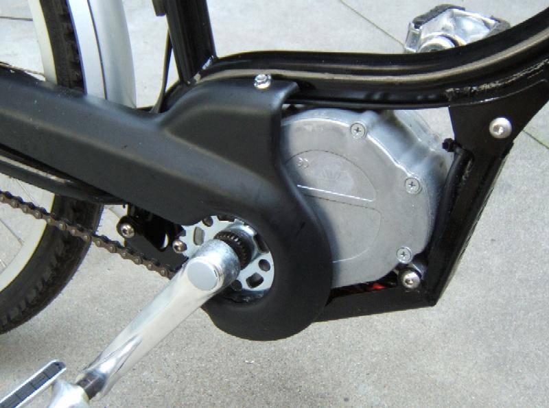

Il motore è un Panasonic, col sensore di sforzo, che lavora attraverso il cambio con il doppio scatto libero (motore e pedali). Non credo che ci sia molto da aggiungere su questa motorizzazione, visto che è già largamente conosciuta; ho però notato che la forma del carter che la contiene non è uguale ad altri Panasonic che ho visto... qualcuno più esperto sa aggiungere qualcosa? Le uniche informazioni che ho raccolto sono che il motore è un flat-type da 250W e che è gestito a impulsi.
65,51 KB
61,51 KB

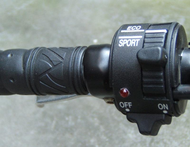

Ci sono due interruttori a manubrio, uno per l'accensione on-off l'altro per selezionare il livello di assisitenza eco-sport. Un led rosso (non molto visibile col sole) segnala lo stato della batteria e della centralina.

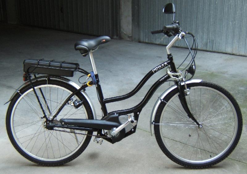

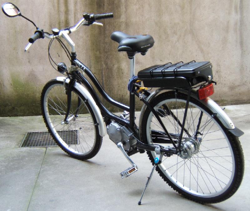

IN SELLA

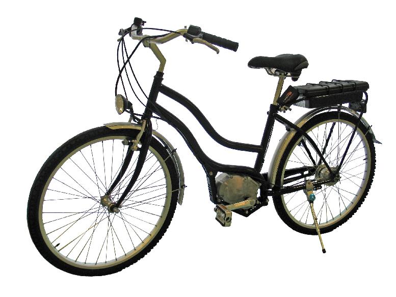

E' a tutti gli effetti un bicicletta da donna, con lo scavalco abbastanza basso e misure di telaio piuttosto raccolte; le ruote sono da 26" e le gomme (marcate "DEERUBBER") da 1,75", con la parte centrale del battistrada quasi liscia e le spalle fortemente tassellate da fuoristrada.
70,4 KB

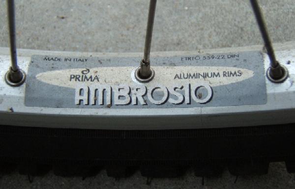

I cerchioni sono di marca Ambrosio.
29,63 KB
Non ho riscontrato intralcio (io sono 1,75m di statura) tra le ginocchia e il manubrio, che è piuttosto largo e aiuta così anche a migliorare il controllo. Ho dovuto posizionare la sella alla massima altezza ammessa per assumere una posizione che mi permettesse anche di fare ben forza sui pedali.
Il telaio è in acciaio ed è bello solido e la bici senza batteria pesa 23kg. I 6kg della batteria sono appena sopra alla ruota posteriore: da un lato si ha più trazione sulla ruota posteriore e in frenata è un pelo meno facile bloccare la ruota dietro, dall'altro se si deve maneggiare la bici si resta un po' spiazzati dal baricentro un po' alto e arretrato, ma ci si fa la mano subito.
69,76 KB
NOTA: lo specchietto retrovisore non è di serie, ce l'ho aggiunto io.
A fare gli scemi in curva si nota l'anteriore piuttosto leggero... si fa prima a non fare gli scemi!

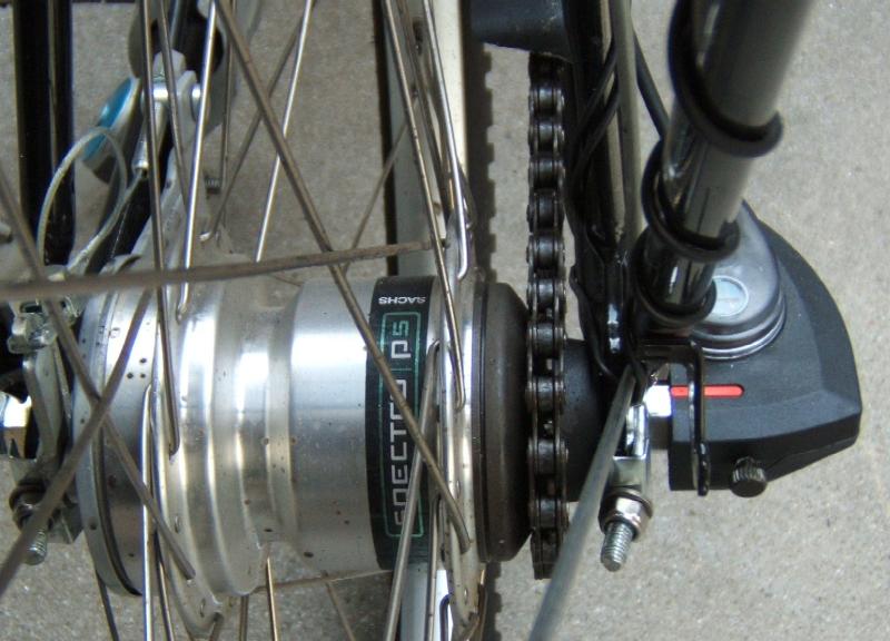

Il cambio è Sachs a 5 rapporti e incorpora un freno a tamburo non molto potente, ma sufficiente e che non blocca facilmente.
69,11 KB

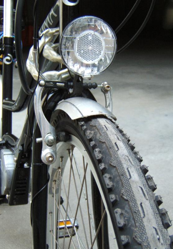

All'anteriore c'è un classico V-brake decisamente efficace.
Come tutte le Panasonicizzate col doppio scatto libero, a motore spento si pedala con gli stessi attriti di una muscolare, fatto salvo naturalmente il maggiore peso.

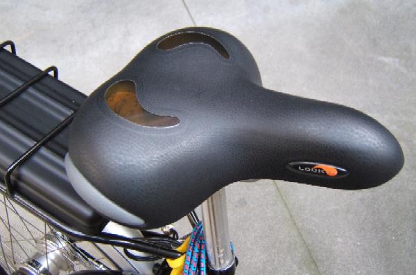

La sella ha forma "da turismo", è una Royal Gel con il gel in vista e molleggiata ad elastomeri.
34,91 KB
Non ci sono altre forme di ammortizzamento sulla bici.
Vista la gommatura, il tipo di motorizzazione e l'architettura della bici, mi aspetto un buon comportamento fuoristrada, ovviamente affrontato a velocità trial più che come con una moto da cross. Siccome però non ho avuto ancora occasione di farci un'escursione seria su sterrati impegnativi, rimando il report su questo punto a data futura.

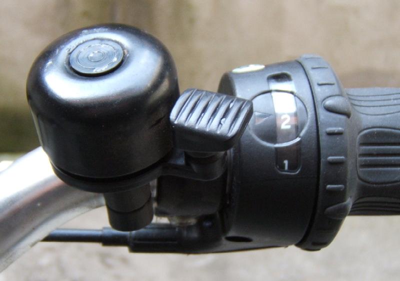

Il campanello è minimale: un "grilletto" a molla da pizzicare col pollice percuote una micro-campanella metallica. C'è da farci un po' il dito, ma funziona ed è sicuramente leggerissimo!

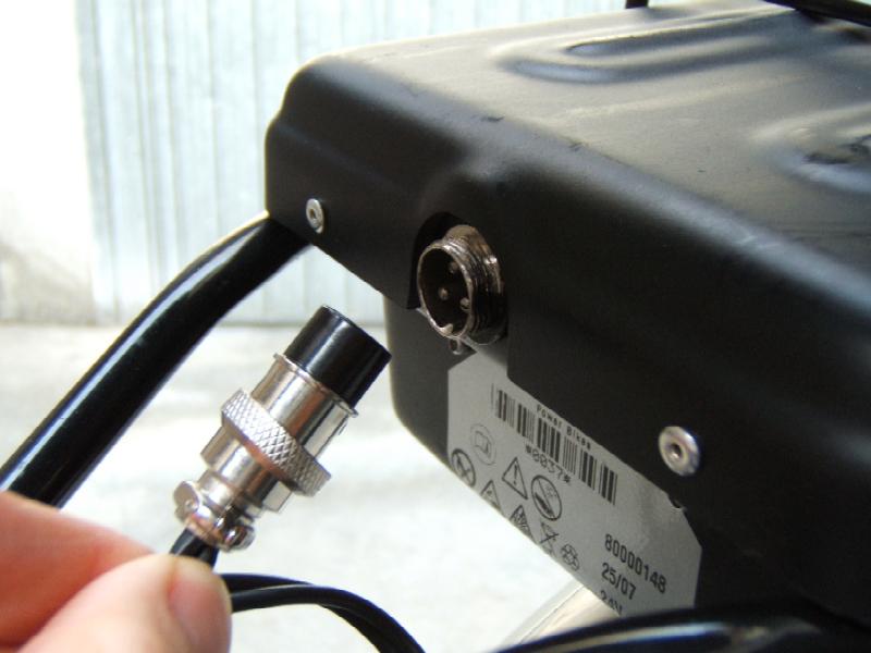

La batteria, bloccata molto stabilmente con una linguetta con serratura (l'unica su tutta la bici), si infila da dietro in un telaietto che funge da portapacchi, non interferendo quindi con pacchi già montati; tuttavia la griglietta che trattiene la batteria lascia pochissimo spazio sopra a quest'ultima, quindi non è facile ancorare qualcosa alla griglietta con le classiche corde elastiche senza coinvolgere la batteria.
88,03 KB
Tutte le volte che si monta/smonta la batteria c'è un connettore a 3 contatti da inserire con una ghieretta da avvitare; non è sicuramente la soluzione più comoda ma non si tratta certo di un'operazione difficile e permette di staccare la batteria dal circuitame senza rimuoverla dalla bici, in caso che la si tenga ferma per un po' di tempo.

Strano motore,a vedere le foto sembra completamente diverso da quello che montano le Flyer, Kalkhof , Helkama etc... sei sicuro che sia un Panasonic ? è marcato Panasonic ?

Che è un Panasonic me l'han detto quelli della ditta che produce le bici... penso che sia vero!

scusate... dove si vede la centralina accessibile?

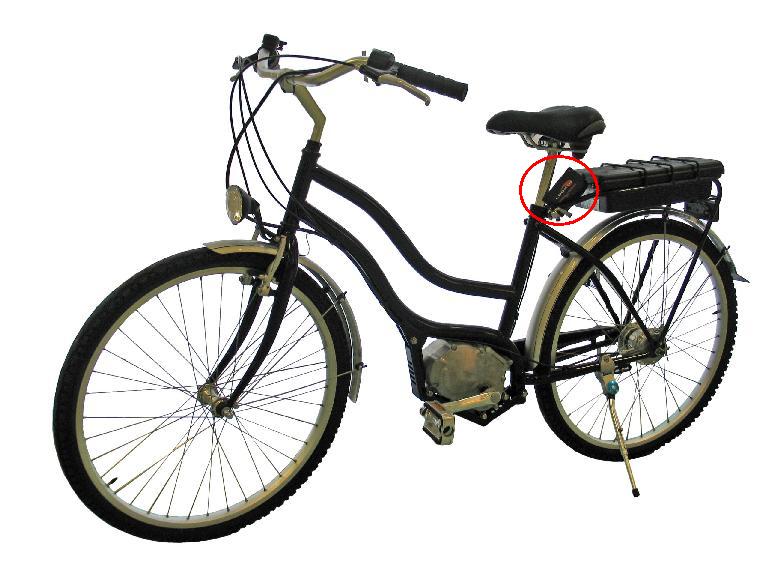

Inserito il - 19/01/2009 : 13:48:06  Mostra Profilo Invia a jumper un Messaggio Privato  Rispondi Quotando
Iacomino ha scritto:
Jumper,
scusa... dove vedi la centralina accessibile?
Beh, elle ha detto che era scoperta la centralina , e ho immaginato fosse questa
65,57 KB
Inserito il - 19/01/2009 : 15:16:55  Mostra Profilo Invia a elle un Messaggio Privato  Rispondi Quotando
sì, avevo inteso appunto così la foto - non è la centralina? mi dispiace, non conosco questa bici se non a distanza

... no elle, è l'etichetta della sella...
www.ciclienrico.com
"Cicli Enrico"
Sestri Levante
Inserito il - 19/01/2009 : 16:27:38  Mostra Profilo Invia a elle un Messaggio Privato  Rispondi Quotando
che figura!
bodo74
748 Messaggi
Inserito il - 19/01/2009 : 16:47:12  Mostra Profilo  Visita l'Homepage di bodo74 Invia a bodo74 un Messaggio Privato  Rispondi Quotando
devo confessarti che mi stavate tirando scemo , tu e jumper, perchè stavo cercando di capire dove si trovava la centralina(..."possibile che non la vedo??!!") poi quando ho capito che la fantomatica centralina era l'etichetta della "lookin'"....mi son fatto una bella risata...
(((per fortuna anche i mostri sbagliano)))
www.ciclienrico.com
"Cicli Enrico"
Sestri Levante
Inserito il - 19/01/2009 : 20:14:51  Mostra Profilo Invia a jumper un Messaggio Privato  Rispondi Quotando
eheheh bodo74 essi' stavolta la cantonata l'abbiamo presa bella grossa , ma da una sola foto dai ... ci poteva stare
Inserito il - 19/01/2009 : 20:40:00  Mostra Profilo Invia a Dasti un Messaggio Privato  Rispondi Quotando
Inserito il - 19/01/2009 : 23:47:02  Mostra Profilo Invia a elle un Messaggio Privato  Rispondi Quotando
tutta colpa mia - adesso però smettetela di spernacchiarmi... un po' fa bene ma poi...

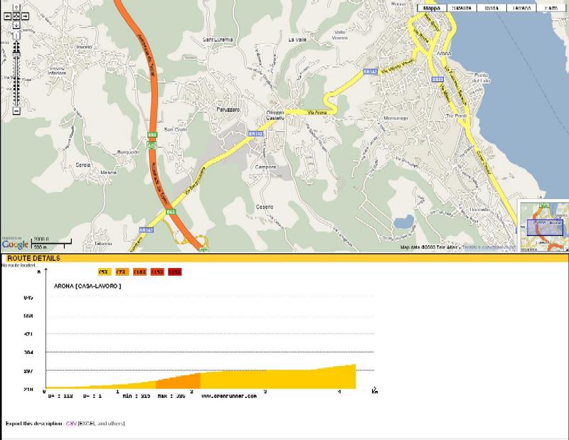

Inserito il - 26/01/2009 : 13:30:12  Mostra Profilo Invia a Iacomino un Messaggio Privato  Rispondi Quotando
Oggi, finalmente, trovando un buco nel meteo avverso e negli impegni che mi costringevano all'automobile, sono riuscito a venire al lavoro con la nuova pedelec...
69,07 KB
...e ho preso la mia mini-batosta Panasonica.
Devo dire che, anche se me l'aspettavo e non rimpiango la scelta fatta, sono rimasto un po' scornato dalle prestazioni ottenute. Infatti con la Xideko facevo il percorso rappresentato a una media di 17km/h circa se fingevo di pedalare, mentre spingendo sui pedali nelle sole salite son riuscito a realizzare il miglior tempo di 13'45", corrispondente a 19,8km/h di media. Stamattina invece, col famoso Panasonic, pur spingendo sui pedali (per forza, altrimenti non va) e faticando più o meno come con l'altra in salita, ho totalizzato 19'50", alla media di 13,8Km/h. Un bell'abisso, direi! Sicuramente ho consumato molta meno corrente, sia perché ho dovuto spingere per tutto il percorso sia per via del cambio e quindi del maggiore rendimento elettromeccanico del motore; sicuramente la mia salute ne beneficia, anche se arrivare fresco fresco in ufficio in agosto non sarà più possibile; sicuramente in piano riuscirei a tenere una media uguale o addirittura superiore, perché la cinese aveva un rapporto fisso corto che in piano obbligava ad andare a solo motore; sicuramente questa mi fa fare sempre con la stessa fatica delle salite che con l'altra c'era da mettersi in piedi sui pedali; sicuramente ho una bici che come componentistica e materiali non è neanche paragonabile all'altra... ecc...
... Ma così mi tocca uscire di casa più presto!

Inserito il - 27/01/2009 : 00:19:15  Mostra Profilo Invia a job un Messaggio Privato  Rispondi Quotando
Purtroppo il tuo percorso è proprio il tallone d'achille (per quel che concerne la velocità in salite leggere con pochi stop&go) dei panasonic o similia , infatti ancora non si capisce da dove è comparso il tuo motore, ho confrontato le foto col vecchio panasonic "plus" e i carter sono piuttosto differenti mentre in effetti per gli ingombri ci siamo.
