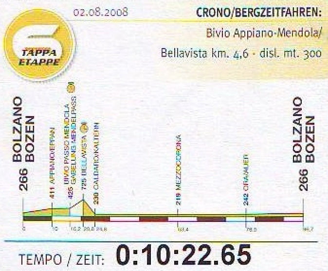

Un esempio di cosa sia possibile raggiungere con una Frisbee Softbike si può vedere dai risultati rilevati da cronometraggi ufficiali in occasione del recentissimo Giro delle Dolomiti edizione 2008, dove la Softbike ha partecipato in una categoria fuori gara a tutte le 6 cronoscalate che includevano i mitici Passo Rombo, Passo Stelvio e il durissimo Plan de Corones su percorso sterrato e punte oltre al 20%, percorsi assieme a ca. 800 cicilisti molto preparati provenienti da tutto il mondo.
I tempi cronometrati per la Softbike, possono essere considerati di tutto rispetto, visto i 67 anni del frisbista Umberto Marchese, reduce dai 2160 km di Torino- Santiago di Comopostela in 14 gg con la stessa Softbike.

Con tutto il rispetto ma io leggo:
Mendola /Bellavista: 4,6 km; disliv. 300 m= Time = 0:10:22 - media 27,0 km/h
e mi chiedo com'è possibile?
Salita media circa del 6,5% con una velocità media notevolmente superiore a quella massima consentita per legge ossia 25km/h. COME MAI????? Allora non è una bici "commerciale"??????????
Quale mitico motore è installato?
Armadillo

Inserito il - 06/08/2008 : 22:38:21  Mostra Profilo Invia a Armadillo un Messaggio Privato  Rispondi Quotando
TiCi
Esperienza bellissima ma non comprendo cosa vuol dimostrare Tecnocarbur.......
Che il motore elettrico è più forte del motore uomo.... non credo.... (era una battuta ovviamente)
Mi fornisci qualche indicazione tecnica sulla bicicletta in questione (potenza motore, batterie installate e relativa tecnologia, ricaricano in discesa ecc....) ed eventualmente le variazioni sulla versione commerciale e legale del prodotto.
è possibile fare anche una prova?

Armadillo qualche risposta te la posso dare io:
il motore è lo stesso delle Frisbee di serie : 250 W che arrivano quasi a 500, le batterie sono Litio 10Ah 37V (come quella che ho io) ma per il tour di Santiago ne è stata montata una da 20Ah
Nessuna ricarica in discesa perchè c'è il dispositivo di ruota libera .... e questo ti spiega forse la media elevata sul percorso della Mendola: se c'è un tratto a lieve pendenza o pianeggiante, si fanno velocità molto elevate dovute alla migliore aerodinamica, alla scorrevolezza notevole dei cinematismi e al peso molto ridotto della bici: ma si fanno a muscoli e senza molto sforzo
A mio parere, quello che dimostra la Softbike in queste prove è che si possono fare percorsi muscolarmente proibitivi, che si possono fare viaggiando in compagnia con ciclisti più giovani o più allenati e alla loro stessa velocità e senza rimanere a secco di batteria a cento metri dalla vetta

Armadillo, la Softbike monta il solito motore 250W di serie delle Frisbee e al Giro delle Dolomiti ha partecipato con uno dei nostri pacchi batterie al litio da 10Ah.
Tutto l’allestimento, ovviamente ben curato e i componenti da bici da corsa con forcella in carbonio, la fanno pesare poco più di 20 kg e in queste condizioni si possono raggiungere agevolmente medie molto alte e ben oltre i 25km/h senza il contributo del motore.
Notare che la gara in questione, a conclusione del Giro delle Dolomiti, non era particolarmente lunga,
mentre per i 27 km dello Stelvio della terza tappa con 1835 m di dislivello, la media raggiunta con la Frisbee Softbike era di ben 18,32km/h.

Inserito il - 07/08/2008 : 00:16:03  Mostra Profilo Invia a pixbuster un Messaggio Privato  Rispondi Quotando
Ehm Armadillo, credo che sei tu a fare confusione: la salita non è quella del tuo link (che è la "Appiano - Mendola" ed è una salita da far impigliare la lingua fra i raggi della ruota)
è la "Bivio per la Mendola - Bellavista"

che è una salita al 300/4600 = 6.5% medio
La mia frisbina con il litio, se la aiuto un pò, su una salita così tiene i 23 all'ora con un peso (bici e accessori) di 30 kg (più i 75 miei)
Non ricordo il percorso ma penso che se ci sono tratti con pendenza minore seguiti da altri più erti, si possa incrementare la media tranquillamente oltre ai 25 di legge
e non dimentichiamo che stavano facendo una gara per cui il mitico Umberto stava mettendocela tutta su un cortissimo percorso di 5km
Ehm poi aggiungo una cosa: sulla mia il controllo tachimetrico interviene con una precisione svizzera a 25.5km/h, forse una taratura un pò meno rigida, diciamo verso i 27-28 (che è quello che tanto desidero anche per la mia) non sarebbe una eresia
Ci sono molte marche che "tollerano" questo leggero sforamento
E credo che anche il modello Overdrive della stessa TC consenta un pochino di più, ma bisognerebbe che rispondesse Ik8

forse non mi sono spiegato, se non ho capito male la salita è il primo pezzo di quella indicata nel mio link (circa i primi 5km). Comunque anche la tua immagine va bene, solo che il tratto cronometrato in qustione è il piccolo trtto iniziale dove effettivamente c'è la salita.
Non sono così fiscale sulla velocità massima, Ipotizziamo che faccia anche i 27km/h di velocità massima, questo vuol dire che la velocità media in un tratto in salita sarà sicuramente inferiore ai 27 e aggiungo che sarà sicuramente molto inferiore (la salita non è prorpio una salitina leggera, non è neanche troppo impegnativa). Sinceramente io mi aspetto che una bicicletta elettrica a norma di legge in una salita come questa possa sostenere una media di 15km/h (che reputo elevata e comunque molto buona)ma qui si parla di quasi il doppio. Sono molto incredulo oppure sono io che non ho capito.
TiCi
Le mie perplessita rimangono e sono considerevoli. Quindi vuol dire che la prova è stata fatta con una elettrica ma utilizzata come muscolare? visto che la media della salita è dei 27km/h (quindi con punte in salita ben più elevate) e il motore non aiuta nulla visto che dovrebbe staccare a 25km/h. Per di più fatti con una bici di 20kg (stupenda per essere elettrica) ma paragonati alla mia muscolare che ne pesa circa 8............ Vuol dire che Umberto Marchese di 67 anni è riuscito a fare una salita impegnativa (6,5% per quasi 5km direi che non sono affatto male) con una muscolare e una zavorra di 12kg(20-8) alla media dei 27km/h. Non conosco questa persona però se è vero posso fargli i miei complimenti, è stato veramente formidabile. Ma se è vero non capisco perchè utilizzare una bici elettrica.
Probabilmente non ho capito io..... qualcuno mi spiega?

Armadillo, tanto per continuare nella discussione (perchè è una discussione accademica visto che il percorso è stato cronometrato ufficialmente e che la bici ha un motore ben conosciuto):
Il motore della mia (e perciò della Softbike), se lasciato senza controlli tachimetrici, arriva a vuoto fino a circa 34 Km/h
Quando interviene il controllo della velocità il motore sta pompando che è un piacere e sta accelerando la bici e si sente che "stacca di brutto"
(per descriverlo bene, ci vorrebbe l'intervento di Tino che usa sempre la bici in questo modo, con il motore che a 25 stacca e riattacca)
Se questo controllo fosse stato tarato più in alto (o del tutto escluso visto che era una gara in circuito non aperto al pubblico, ma non ho notizie di questo) a 27 all'ora sta ancora fornendo più di 200W alla ruota
Per viaggiare su una pendenza del 6% con quella bici occorrono 450W (è un dato ricavato dai calcolatori di potenza necessaria con i dati che conosco della Softbike)
A questo punto il mitico Umberto ne ha dovuti aggiungere 250
Per 10 minuti e mezzo

Sto cercando di capire quello come hanno fatto a fare quella salita con un motore-controllo non proprio sufficiente per portare da solo una persona in cima a quella velocità.
Quello che voglio capire è se la bicicletta (la parte elettrica) è una fresbee "oroginale" in quanto dai post precedenti non si capisce. Io sono partito da questa ipotesi quindi penso che se la bicicletta stacca a 25km/h (potenza erogata=0 sopra quel valore) vuol dire che tutta la potenza ossia 450W (che mi sembra un dato corretto) sono stati messi in gioco dal ciclista ma in questo caso sono troppi. Ricordo che per avere una media "reale" di 27km/h bisogna salire per molto tempo alla velocità di circa 29-30km/h, è sufficiente un piccolo rallentamento per vedere la media precipitare.
Se consideriamo che è una gara e che certe limitazioni non ci sono (giustamente) allora provo ad ipotizzare che sia stata modificata la centralina (secondo me la prova non ha più senso se non a livello di pubblicità ma come scritto in altri post non è questo lo scopo di questo forum) sarei curioso di sapere come è stata modificata. Quanti Watt eroga realmente il motore? fino a che velocità continua ad erogarli? Per quel che ne so io possono aver modificato la centralina in modo tale da farlo andare anche a 1000W o a 2000W, tanto il problema è solo termico non elettrico quindi possibile se ben raffreddato e se si accetta di buttare il motore dopo pochi kilometri. Queste sono solo ipotesi che non hanno nessun fondamento e che possono essere chiarite solo da tecnocarbur.
Resta il fatto che se la bici va a medie superiori a 25km/h (ipotizzando bici legale) e per di più in salita praticamente costante vuol dire che il motore non aiuta e che tutta la potenza la deve mettere il ciclista. Ma questo non è possibile. Dove sbaglio? visto che i dati cronometrati e pubblicizzati sono certificati.
I valori che mi dici tu, ossia fornire 250W per 10 minuti (gli altri 200W ce li mette il motore), non sono proprio pochi, e se il nostro amico 67enne ci riesce non posso che fare i miei complimenti.

Armadillo, ti racconto i dati che conosco
So che l'elettronica delle softbike è diversa da quella di serie (ovviamente)ed ha una logica di erogazione della potenza differente
So che c'è un regolatore (non a manopola ma a trimmer) che regola la potenza che va al motore
Ma questa elettronica non è un "inverter" perciò al massimo può fornire al motore tutta la tensione della batteria, ovviamente commutandola sulle varie fasi
In questo caso di potenza massima, la centralina softbike si comporta esattamente come la mia quando vado al massimo
Il brushless alimentato a tensione costante (questo lo sai di sicuro ma lo dico per completezza del discorso) ha una velocità a vuoto a cui non eroga potenza
Applicando un carico crescente, il motore eroga via via più potenza mano a mano che scende di velocità (è la famosa forza controelettromotrice che, diminuendo la velocità, diminuisce e lascia scorrere negli avvolgimenti correnti crescenti)
Allora : il mio motore ha una velocità a vuoto di 34 km/h
Se lo rallento fino a 27 km/h, assorbe circa 6A (questo è un dato sperimentale che ottengo viaggiando in pianura e "fingendo di pedalare" ingannando il PAS della mia frisbina che ha una sola ruota pas con i magnetini)
Ma se riprendo a spingere sui pedali, il pas se ne accorge e taglia completamente la potenza al motore
Se la velocità scende, l'assorbimento cresce
La softbike ha le ruote più grandi della mia e ha il motore della "overdrive", che è un pò più veloce perciò immagino che a 27km/h assorba più corrente del mio e che i 200 W che io assorbo dalla batteria, li possa invece rendere alla ruota (assorbendone circa 250)
Credo che sia proprio questo il punto: a 27 all'ora il motore non è vicino alla velocità a vuoto e perciò eroga parecchia potenza; è solo l'intervento del pas che lo "limita"

Le mie perplessità continuano.
Prima cosa, per quel che ne so io, la manopola o trimmer sono la stessa identica cosa, solo che la manopola camuffa un trimmer ma il principiop dovrebbe essere lo stesso.
La velocità a vuoto non mi dice molto in quanto la coppia alla ruota è praticamente nulla, quindi appena applico un carico (la strada) ecco che la velocità cala rapidamente e aumenta la coppia ma mi riesce difficile credere che quel motore abbia una coppia sufficiente per salire su di una salita al 6,5% alla velocità di 29-30km/h (valore credo sensato per fare la media reale dei 27).
Comunque al di la dell'aspetto tecnico sul quale è difficile fare dei discorsi senza conoscere esattamente i dati di centralina e motore (le batterie influenzano molto marginalmente) dove magari TC può fornirci qualche bel numero e magari qualche bel grafico.
TC cosa ha voluto dimostrare? Che una bicicletta elettrica è in grado di fare salite considerevoli e che è in grado di piazzarsi bene in classifica (anche se fuori classifica) rispetto a chi pedala duramente? Mi sembra una cosa poco sensata se la cosa non viene fatta a norma di legge. Io credo che la competizione a cui ha partecipato Fresbee sarebbe molto più interessante se fatta con biciclette elettricamente commerciali e magari potrebbe essere sensato confrontarsi con altre biciclette di altri produttori. Ma non mi sembra per nulla credibile utilizzare un oggetto a motore e voler dimostrare che è in grado di fare salite impegnative (Stelvio ad esempio) a medie impressionanti (Stelvio 18km/h o Mendola a 27km/h); sanno tutti che un motore è capace di superare le asperità, quello che non si conosce bene è se il comportamento della bicicletta fatta a norma di legge. Secondo me se salgono alla velocità delle bici "legali" (ad esempio la Mendola potrebbe essere fatta a 15km/h che è già una velocità notevole) sarebbe un buon banco di prova dove secondo me gli aspetti più interessanti sono:
-autonomia
-essere in grado di fare quelle pendenze
-essere in grado di fare salite lunghe (evitare rotture o buchi di prestazioni)
Queste sono le cose significative

Armadillo, per riuscire a provare le bici in modo da capire le reali caratteristiche di autonomia, di capacità di salita, di bontà della regolazione, di affidabilità, di bontà del servizio di assistenza ecc ecc, ho paura che non ti basti una piccola prova di un ciclaio che ti consente di fare un giretto nei dintorni
credo che sia meglio aggiungere alla prova (che reputo comunque INDISPENSABILE) i dati che via via vengono riportati ... qui sul Forum
Iacomino
1003 Messaggi
Inserito il - 09/08/2008 : 23:56:23  Mostra Profilo Invia a Iacomino un Messaggio Privato  Rispondi Quotando
Armadillo ha scritto:
Iacomino ha scritto:
Belle le tue idee sopratutto perchè le modifiche alla bicicleta sono praticamente marginali e quindi sono molto simili alle bici di tutti i giorni (a norma di legge). L'unico dubbio che mi resta è nella fase di partenza ossia allo spunto la bicicletta richiede un piccolo aiuto da parte del ciclista per evitare assorbimenti elevati e assurdi da parte del motore e quindi permette di aumentare auronomie e di evitare danneggiamenti alle batterie. Mi rispondo da solo: in una gara le partenze sono molto poche o addirittura una soltanto.
Grazie dell'apprezzamento! Mi ero solo dimenticato di scriverlo, certamente le bici devono essere in tutto e per tutto legali. Anzi, aggiungo che in un eventuale futuro in cui queste potenziali gare prendano piede, ci starebbe bene una distinzione ereditata dai rally, vale a dire un "gruppo N" per mezzi quasi completamente di serie (ammetterei solo la rimozione del superfluo ai fini legali, quindi per esempio le luci non vanno tolte - ve la immaginate una gara a inseguimento in notturna?!?) e la categoria "libera", in cui le case costruttrici o artigiani in cerca di lavoro in un ufficio tecnico delle case costruttrici si cimentano coi "mostri" dalla pedalata sosituita.
Sul discorso partenze da fermo credo che tutte le circuiterie elettroniche siano in grado di gestire la corrente massima anche allo spunto da fermo... se così non fosse, basta partire "a monopattino" e poi vale il discorso che hai già evidenziato tu che in gara di partenza di solito ce n'è una sola.
Sul fatto di misurare o calcolare la potenza aggiunta dal ciclista credo che sarebbe piuttosto complesso e soprattutto poco limitabile.
Pix,
sicuramente questo tipo di competizione si avvicina di più a un test, ma a parte gli sport dichiaratamente fisici non conosco competizione in cui ci sia di mezzo un motore che non sia di fatto un test. Certo, per essere davvero una gara dev'essere importante anche l'abilità del pilota: ma se la gara si svolge su un percorso tortuosissimo, tipo gimcana, tornerebbe ad essere in tutto e per tutto una competizione; e intanto si potrebbero valutare anche le doti di agilità delle bici di serie, insieme ad accelerazione, velocità di massima efficienza, guadagno dato dal cambio o dal basso attrito degli hub ecc... così da spingere i costruttori a realizzarle più performanti, agili e sicure. Come in un rally, del resto.
Mettere di mezzo i muscoli mi sa di... "una scarpa e una ciabatta", senza contare davvero che un ciclista professionista opportunamente dopato (non provate a dirmi che non è vero che si dopano TUTTI) a 25 all'ora sta salendo su per pendenze di... 5%? 8%? Forse anche di più. Una gara siffatta diventerebbe una sfida tra biciclette appesantite, che però danno una mano sensibile su salite al limite del ribaltamento... non mi pare sensato. Al massimo una gara di hill-climbing... ma non è l'utilizzo che se ne fa tutti i giorni.
In quanto al giro delle Dolomiti, al di là di tutte le proposte fantasiose, credo che l'abbinata sia stata un'efficace trovata pubblicitaria: vista in quest'ottica ha perfettamente senso e va lodata, in un mondo dove se la bici ronza la gente volta la testa e punta il dito come se avesse visto un omino verde con le antenne.
In conclusione: caro Armadillo, se vogliamo fare questo tipo di competizione è meglio che ci troviamo tu ed io nel cortile del condominio, perché siamo nel Bel Paese dei Pasticci all'Italiana, quindi sicuramente le nostre trovate finiranno scartate in luogo di gare ibride in cui saranno ammessi nella stessa classifica ciclisti risultati positivi al doping e ciclisti con la pedalata assistita.
Analogamente accadde quando in passato tentai di organizzare delle particolari gare aeromodellistiche... il primo regolamento fu bocciato e quello accettato durò per due anni, prima che i "leader" riuscissero a trascinare tutto nel solito pentolone della Confusione Generale Regolamentata. Scusate lo sfogo.
