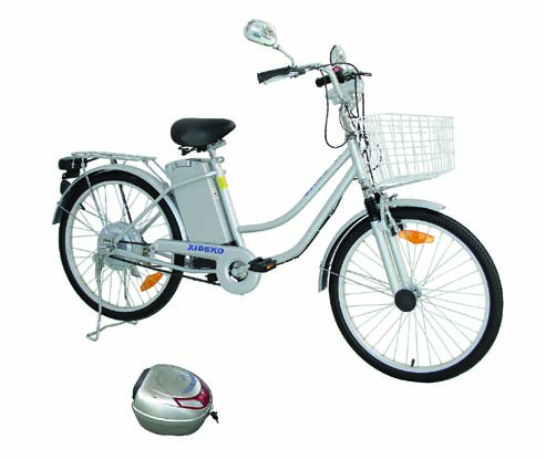

Ho percorso 150 Km in quattro giorni con questa bici a pedalata sostituita.
55,9 KB
Potenza: 250W
Alimentazione: 110-220V
Batteria: 12Ah 36V
Velocità massima: 20-25 km/h
Autonomia massima: 40 km (circa)
Tempo di ricarica: min. 8 ore
Peso netto: 40 kg
Peso lordo: 48 kg
Portata standard: 75 kg
Portata massima: 125kg
Trasmissione: Automatica
Per me è la prima bici elettrica e stò cercando di capire come poterla utilizzare al meglio. Dopo aver perso un pedale per strada il primo giorno (colpa mia perchè non lo avevo fissato bene), ho percorso tutti i Km senza intoppi. Ho regolato l'altezza della sella e l'inclinazione del manubrio.La prima carica della batteria l'ho fatta di 12 ore, la bici monta una batteria Ni-Mh da 36 volt 12 A.
La dotazione di serie comprende:
sospensione anteriore,
cestino anteriore portaoggetti,
fanale anteriore e posteriore,
indicatore di carica della batteria (sul manubrio),
bauletto posteriore.
Il costo della bici si aggira sui € 500,00.
Da oggi, inizio a rilevare i dati dei Km percorsi e della velocità.
Cona la batteira carica ho percorso circa 32 Km.
Seguono aggiornamenti...

Carissimo collega, benvenuto nel club delle cinesi Xideko!!!
Anch'io ho perso un pedale per strada quasi subito: scommetto che era il sinistro! Poi ho perso un giorno per trovare la chiave più adatta a serrarlo correttamente. Rimando alla mia discussione:
http://www.jobike.it/forum/topic.asp?TOPIC_ID=2143
per l'elenco degli altri fattacci che mi sono capitati nei primi 300 km. Comunque sia, mettendoci un po' mano va ancora.
Una racomandazione: se la bici verrà usata anche in inverno, attenzione ai blocchetti che tengono le leve freno, la plastica si infragilisce molto (se n'è rotta una e vado avanti con due fascette di nylon per tenere insieme il tutto
Domanda: è sprovvista di cambio? 32 km percorsi a piena potenza? Con la mia difficilmente ne faccio più di 20, ma va detto che le mie batterie sono da 8Ah.
Come tempi di ricarcia, ho notato che se non si parte da batteria completamente a zero il led giallo diventa verde in 4 ore circa. Non ho notato differenze nel lasciarla sotto carica di più, neanche nelle prime ricariche, sull'autonomia finale; ho il sospetto che l'unico risultato che si ottiene è che si consuma solo un po' di corrente in più dalla rete, per tenere accesi i led e il trasformatore interno del caricabatterie!

Il pedale era il sinistro...
Per l'autonomia da domani potrò essere più preciso perchè ho installato su telefonino un programmino della nokia che con antenna gps mi farà la telemetria del percorso. Ieri ho provato a partire da casa con la batteria carica e sono andato al lavoro (19 Km) in 48 minuti circa.
Al ritorno dopo circa 12 Km la batteria è finita e mi sono sciroppato il resto pedalando con gran fatica. La bici è molto pesante ed il cavalcavia finale mi ha demolito. Comunque pedalando, non capisco in che modo, la batteria si ricarica un pochino e posso farmi aiutare nella salita finale.
La bici non ha il cambio e la velocità max raggiunta è di 22,5 KmH, io peso circa 105 Kili quindi credo che vada bene.
Io ho scelto il modello senza i comandi delle frecce e sul blocchetto di accensione ho 3 posizioni, On, Off e luci. Quindi penso che si possa andare anche senza assistenza ed il peso che sento è la dinamo che fà funzionare lìimpianto elettrico ed in qualche modo ricarica un pochino la batteria.
Oggi, per non soffrire al ritorno ho messo in carica la batteria.
Seguiranno aggiornamenti e foto.
Non capisco bene il funzionamento dell'indicatore sul manubrio,
3in1 dovrebbe indicare :
- da fermo la carica della batteria
- in movimento la percentuale di assistenza
Iacomino tu mi puoi dire qualcosa di più ?
Purtroppo non ho il libretto di istruzioni, ne ho richiesto una copia e spero arrivi presto.

Inserito il - 23/07/2008 : 13:29:22  Mostra Profilo Invia a Iacomino un Messaggio Privato  Rispondi Quotando
Fico il programmino della Nokia! Ti dà anche il profilo altimetrico? Sarebbe particolarmente interessante nel calcolo dell'autonomia.
Ho notato anch'io che da spenta l'attrito è notevole... del resto la qualità di cuscinetti, catene, movimento centrale ecc è decisamente cinese. Comunque l'idea di usare il motore come dinamo per l'impianto luci a batteria spenta o staccata è una bella trovata: se provi a pedalare partendo da fermo con la batteria staccata e con il calcsonino premuto fa un verso divertente...
Il fatto che ricarichi mentre si pedala probabilmente è legato allo stato di estrema scarica della batteria, o semplicemente la batteria una volta staccata si "riposa" e guadagna qualche volt, ma non basta per ripartire. Di fatto, il recupero dell'energia avviene sopra i 28-30 km/h.
L'indicatore del manubrio è di fatto un banale voltmetro: da fermo dà un'indicazione sommaria sulla carica residua, mentre quando si va, più è la corrente assorbita e più cala latensione perché la batteria è sotto sforzo. la terza funzione... esiste?
