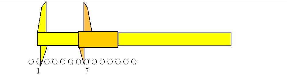

Per misurarla ci sono appositi strumenti (che di solito i meccanici hanno) oppure si misura infilando nella catena le punte di un calibro
l'allungamento deve essere al di sotto del 1.5% (max 2%)
perciò le misure dovrebbero essere :
nuova 68.5 mm
1% 69.2 mm
2% 70.0 mm (da sostituire prima che combini guai)
