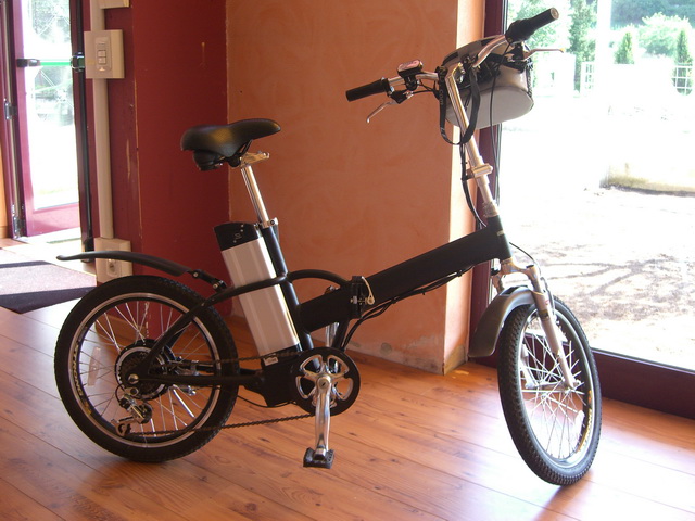

Sono tornato alla Green-Spark a Costermano di Verona per parlare dei modelli attualmente in catalogo
Metto elenco e prezzi nella sezione Mercatino
Ho potuto provare la “junior” una pieghevole con delle caratteristiche inconsuete
(avrei voluto provare anche la Ulysse ma … avevano venduto l’esemplare in esposizione e non ne avevano altre già allestite)
Torniamo alla pieghevole
158,78 KB
Ha una batteria al litio 36V 10Ah che si estrae rovesciando la sella
Il motore è al mozzo della ruota posteriore ed è dichiarato da 250W ; non ci sono connettori per lo smontaggio
C’è un indicatore della carica della batteria a manubrio con una bella scala a 6 led
Ha il telaio in alluminio e i freni v-brake anteriore e tamburo ventilato posteriore
E’ dotata di un ammortizzatore anteriore a parer mio un po’ troppo morbido ma è in qualche misura regolabile
Il cambio è uno Shimano SIS a 6 rapporti
Le ruote sono da 20”
Non ho provato la facilità del ripiegamento
Il peso mi è stato indicato in 22 kg compresa la batteria, ma non ho potuto verificarlo ( “a occhio” non ci riesco)
La caratteristica inconsueta è che è dotata di FRENO ELETTRICO
Veniamo alla prova dinamica
Le regolazioni del telaio sono buone e consentono di adattarsi a persone di piccola o alta statura
Non esiste nessun regolatore della potenza del motore
In partenza la spinta del motore è molto morbida ma piuttosto immediata
Il PAS è del tipo “controllo della pedalata” ma (come ho trovato per la prima volta sulla Wayel) la potenza inviata al motore dipende dal ritmo di pedalata: se rallento, anche il motore eroga meno energia e per andare veloce bisogna girare allegramente i pedali
Anche se la velocità massima non è molto elevata (ho misurato non più di 22 km all’ora in piano) si fatica a seguire l’andatura con i pedali per via dei rapporti piuttosto corti
Difatti questa bici è pensata per percorsi con forti saliscendi: batteria di una buona capacità, motore potente e frenata elettrica
In salita non ho pututo provarla che su un tratto circa all’8%, ma ho avuto l’impressione di una forte spinta che, unita ai rapporti corti, dovrebbe metterla in grado di superare pendenze consistenti
La pedalata a velocità di crociera è evidentemente “sostituita” per la brevità dei rapporti (questo, associato alla mancanza di regolatore dell’assistenza, impedisce di “aiutare” il motore e ne limita l’autonomia, mentre la logica della centralina impone comunque un ritmo di pedalata vivace)
E ora parliamo della frenata elettrica
Non mi hanno saputo dare indicazioni sulla quantità del recupero, ne se il recupero avviene realmente
Ma, a parer mio, non è quello il fatto più importante
Quello che è interessante è che, toccando uno dei due freni, si attiva la frenata elettrica Immediatamente !
In piano la frenata è piuttosto intensa ma ha il grosso difetto di non essere modulabile: frena al suo massimo e basta
Si può solo incrementare tirando ulteriormente le leve dei freni per avere un arresto immediato
Per rallentare si può solo smettere di pedalare (ma per fortuna lo stacco del motore è abbastanza pronto)
E qui c’è da rilevare il difetto intrinseco di questo sistema: se si viaggia a motore disattivato (manovra eseguibile solo girando la chiave sul pacco batterie, perciò molto poco agevole da fare in marcia) il motore esercita una sensibile forza frenante che ne pregiudica la pedalabilità su percorsi di una certa lunghezza, dovendo essere senza dispositivo di ruota libera appunto per consentire la frenata
Invece in discesa il sistema è delizioso: la frenata è forte ma non brusca; tanto che, tenendola attiva sulla discesa di cui sopra all’8%, sono arrivato praticamente alla fermata della bici
Per controllare la discesa si deve agire ad impulsi su uno dei freni ma appunto la frenata è decisa ma morbida e, salvo in curve strette, non mi pare possa mettere in imbarazzo
Il prezzo è – di listino – 1140 € ma la offrono (per ora) a 960 €
In definitiva :
una bici pieghevole adatta a percorsi con presenza significativa di saliscendi, oppure per la città in vie trafficate con frequenti frenate e ripartenze
(per chi invece volesse una bici più “da pianura” hanno disponibile anche il modello “Genio” che ha un motore da 180W, la batteria al litio da 24V 10 Ah e dei rapporti adatti a seguire la velocità del motore)
