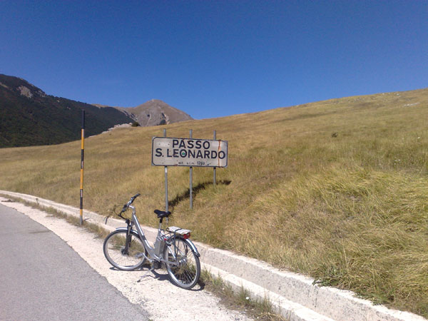

Passo San Leonardo 1280 m.:
88,51 KB
Possiedo una Helkama E2800 da pochi giorni, comprata per convincere mia moglie a seguirmi nelle escursioni cicloturistiche. Innanzitutto ho apprezzato molto la serietà professionale della Green Line Mobility S.r.l. , veramente ottima l’offerta e la bici è arrivata con il corriere dopo solo due giorni dall’ordine e senza alcun danno.
Premetto che sono molto allenato in quanto vado regolarmente su bici muscolare, sia da corsa che MTB. Detto questo per provarla ho voluto fare un giro discretamente impegnativo che conosco molto bene, si tratta di un percorso di 54 km con un dislivello di circa 900 m, sono partito da casa mia a quota 400 m e sono arrivato ai 1280 m di Passo San Leonardo sotto la cima del Monte Amaro (gruppo della Maiella-Abruzzo).
Ho fatto tutto il percorso con il livello di assistenza minimo per paura che la batteria si esaurisse, all’inizio si affronta un tratto di 6 km in leggera salita (2%), qui ho pedalato con un rapporto tra 5 e 7 ad una velocità di circa 15/18 km/h, spingendo un po’ sui pedali ma senza fiatone. Poi ho iniziato la salita (pendenza media del 6 % con punte brevi al 10 %) qui ho abbassato decisamente la media passando ad una velocità di 10/11 km/h pedalando con la terza marcia innestata. Andavo piano ma riuscivo a salire senza fatica. Ho continuato così con regolarità fino al passo, facendo un discreto lavoro di gambe ma mai con il fiatone. In cima alla salita (26 km e 900 m di dislivello) erano ancora accesi due led su cinque della batteria.

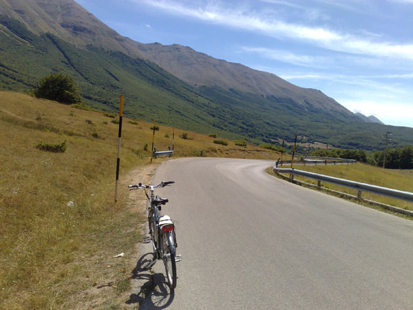

Inizio discesa:
85,4 KB
In discesa ho spento il motore, accendendolo solo lungo qualche breve risalita e nella rampa finale per arrivare a casa (200 m al 20 %, dove ho messo il secondo rapporto con assistenza standard).
Alla fine del percorso erano ancora accesi due led su cinque della batteria.
