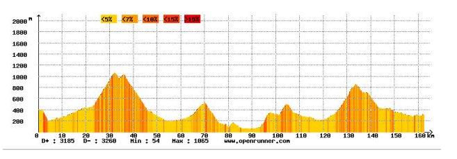

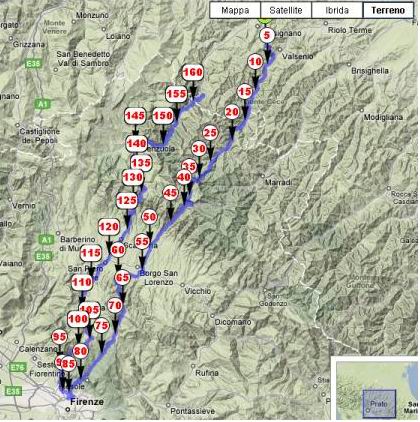

Ecco il profilo del percorso:
63,07 KB
33,01 KB
Cronaca:

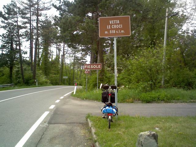

Tutta la prima parte la faccio senza problemi a trazione muscolare e arrivo ai piedi della salita del passo della sambuca, dove purtroppo incomincia a piovere di brutto: mi rifugio sotto il portico della "Madonna delle Nevi" per decidere il da farsi, sto per rinunciare, ho paura soprattutto che entri acqua nella borsa e faccia un corto con tutte quei cavi e batterie.

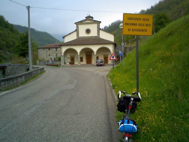

In cima al passo Sambuca non piove più ma c'e' una nebbia che si taglia col coltello... che tempo matto.

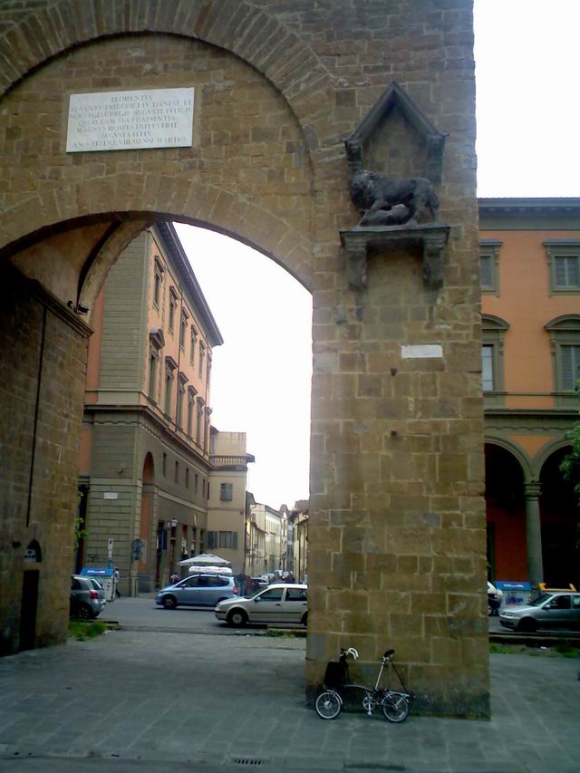

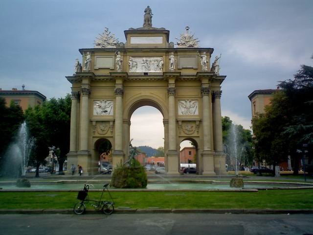

Arrivo a Firenze, qui subisco lo shock di un gran traffico su strade bagnate e a me non familiari, come se non bastasse ricomincia a piovere di brutto:
45,58 KB
76,48 KB
Mi fermo a mangiar qualcosa, ma il tempo è così brutto che non riesco nè a far foto nè a godermi questa magnifica città.

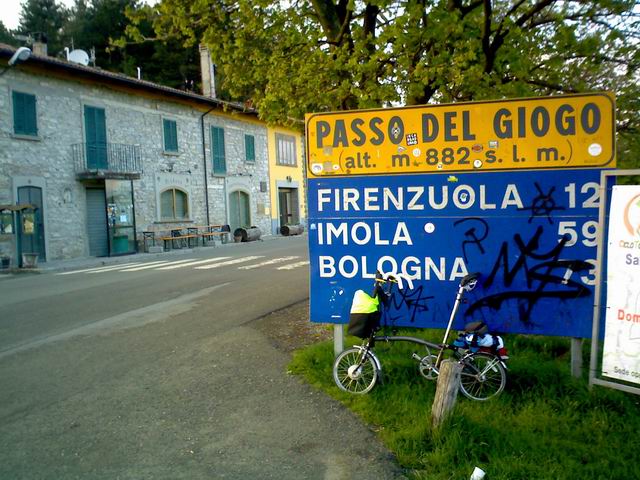

Arrivo in cima al Giogo e proprio sull'ultimo tornante il motore dà un singhiozzo indice che la batteria non è più in grado di dare picchi di potenza, ma poco male perchè grosse salite non ci sono più:
78,75 KB
Scendo a Firenzuola a velocità folle, perche' ormai comincia a far buio e ho perso interesse nella gita, visto che il più è fatto.
