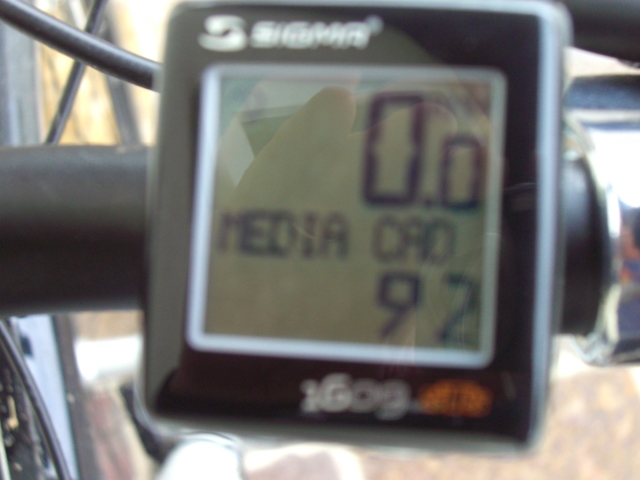

Inizialmente la cadenza si assesta tra le 92 e le 94/min e con questo ritmo viaggio regolare per i primi 20Km. A questo punto vengo investito da un acquazzone e mi faccio qualche Km sotto l'acqua. Ad un certo punto decido di rientrare, ma poi vedo che il tempo migliora e allora continuo per qualche Km ancora sotto una pioggerellina fine.

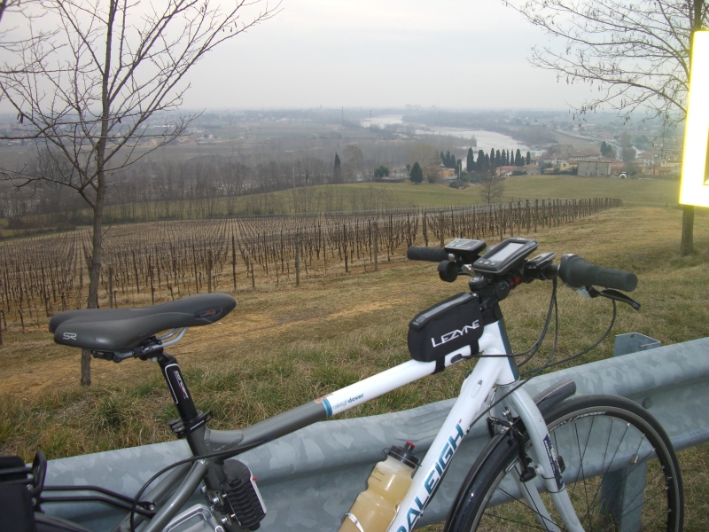

Pedalata dopo pedalata arrivo all'estremo oriente del colle e qui faccio una sosta per qualche foto.
Da qui, in lontananza si può vedere il Piave

Risalgo in sella e continuo sempre col mio ritmo alle frequenze intorno alle 95/min. A queste cadenze la pedalata è bella sciolta e la bici scivola via sull'asfalto che è un piacere!

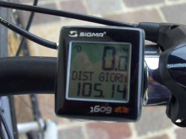

Ho percorso 105Km con un dislivello di 400m con una batteria di soli 8Ah (26V).
Il consumo totale è stato di:
26 x 8 = 208Wh
ed il consumo unitario si attesta su:
208/105 = 1,98Wh/km

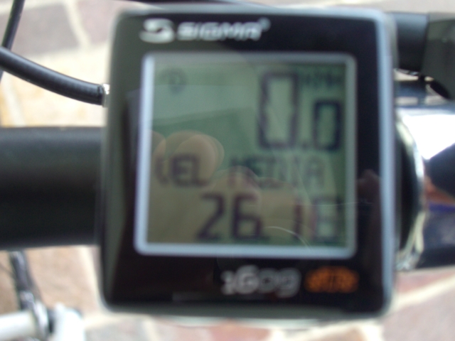

E' la prima volta che scendo sotto i 2Wh/km, ma d'altra parte l'andatura è stata moderata (V_media=26Km/h) e soprattutto la cadenza piuttosto elevata (cad_media=92/min):

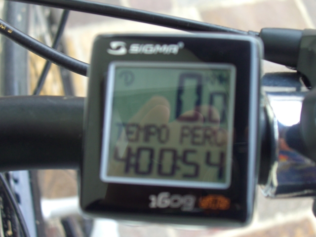

L'uscita è durata circa 4 ore e 20' di cui 4 ore in sella:

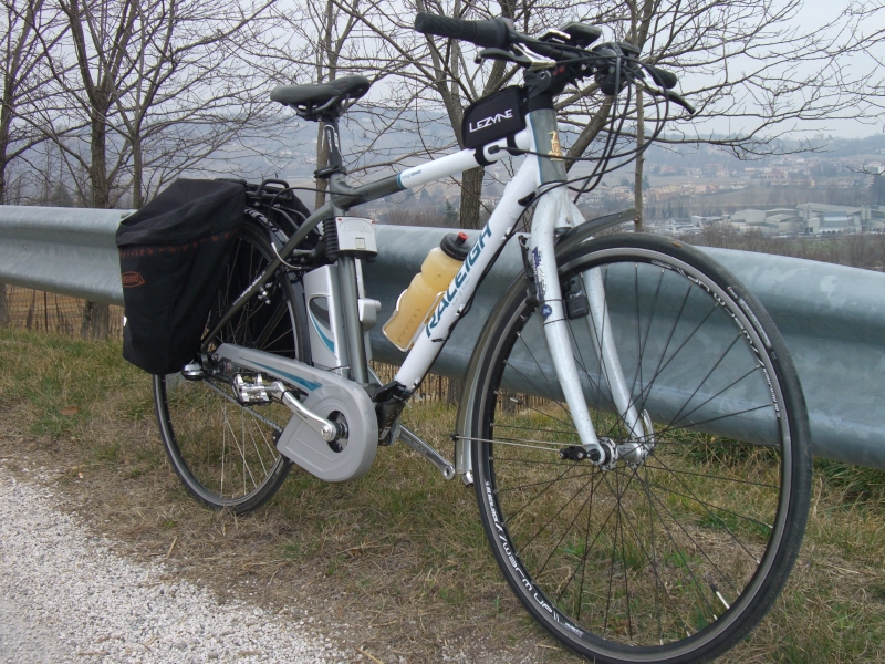

La Dover in effetti ha subito una radicale trasformazione .... (basta osservare la foto) e sono in attesa del cambio SRAM P5 .
Bhé i consumi sono stati ridotti anche perchè credo di aver pedalato spesso con cadenze oltre il limite massimo di assistenza, sia pure a velocità moderata. Diciamo che mi sono impegnato a fondo e ne è uscito un buon allenamento!

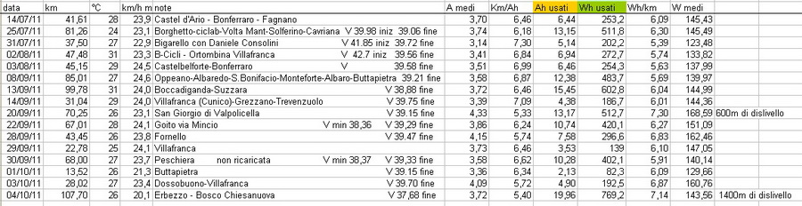

Con la mia appunto con hub e manettino, su percorsi prevalentemente extraurbani spesso con tratti collinari ho questi risultati
104,79 KB

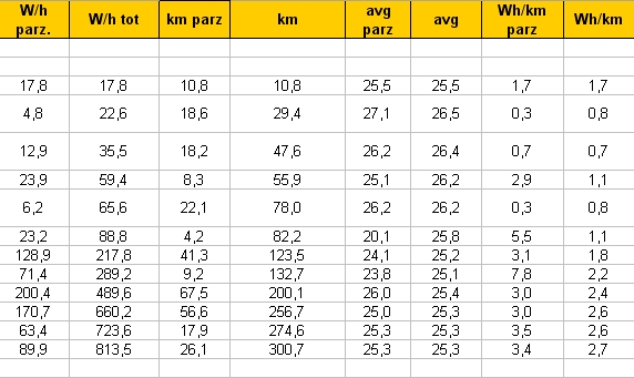

Posto qui sotto la tabella di consumi con un hub pesantuccio, non scorrevole come i bafang, alimentato a ben 60V e raggiato su una ruota che del cerchio perfetto era cugina di terzo grado, il tutto su una bici di oltre 35 chili, a 35°C all'ombra, con pantaloni lunghi di cotone e normali scarpe da ginnastica, ma... pur sempre una recumbent!
Al 125° chilometro ero ancora sotto i 2Wh/km poi mi sono un po' impigrito e ho chiuso il giro a ben 2,7 Wh/km
