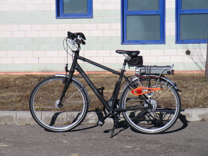

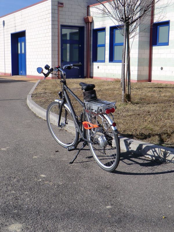

E’ una CARVER modello HOUSTON motorizzata Tranz-X Exclusive Line
Ci ho percorso 150 km mentre lui scovava la nonna di tutte le bici elettriche in Olanda
Eccola (quella nuova, non la nonna)

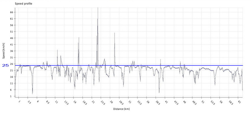

L’autonomia è buona : 45 km a 25km/h più una riserva a prestazioni decrescenti di altri 15 km (che in estate possono diventare 50+20)

La velocità massima è di circa 27km/h

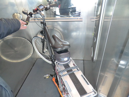

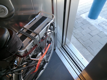

Entra bene negli ascensori delle ferrovie ma la mancanza di un punto di presa per il sollevamento complica il carico in treno e la possibilità di superare scale

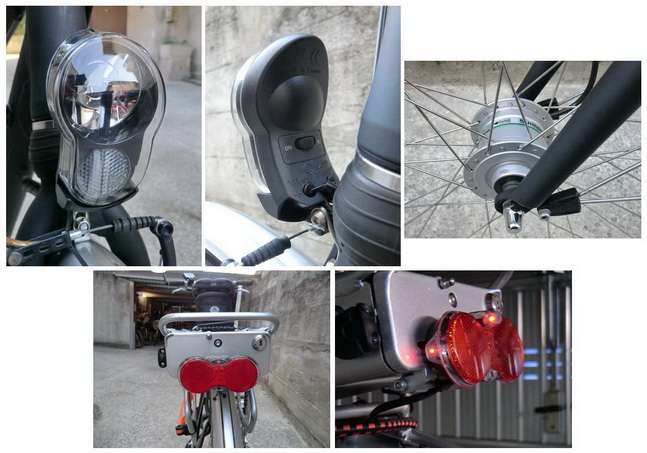

L’impianto di illuminazione è con dinamo a mozzo e fanali a led: buono

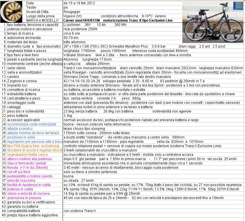

Qui c’è la SCHEDA con tutte le caratteristiche

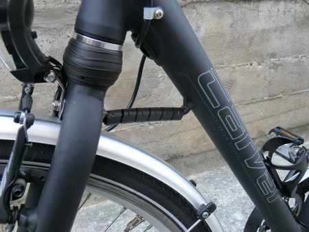

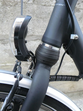

Ha un monoammortizzatore sulla forcella, anch’esso Tranz-X , ad elastomeri …

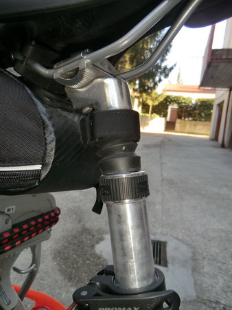

… e un ammortizzatore sul cannotto sella, regolabile facilmente ruotando l’anello alla sua base
Sono ammortizzatori dall’escursione limitata ma compensano bene la rigidità del telaio e le gomme piuttosto sottili
Le sconnessioni della strada vengono assorbite bene ma gli ostacoli più “secchi” superano la loro capacità

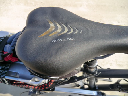

La sella è della Royal con strato di gel e contribuisce al confort di marcia
La regolazione dell’altezza sella è di tipo rapido e non richiede l’utilizzo di attrezzi

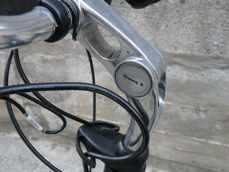

La regolazione della posizione e inclinazione del manubrio richiede l’uso di attrezzi
Lo sterzo ha una molla di richiamo che aumenta la stabilità in marcia e che impedisce rotazioni indesiderate quando si parcheggia (così si evitano pericolosi stiramenti dei cavi elettrici che vanno al manubrio)

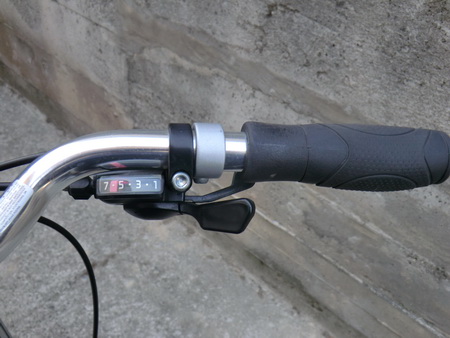

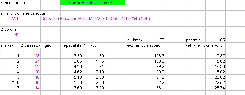

Il cambio è un buon Shimano Deore a 7 rapporti: preciso e rapido
Il range dei rapporti non è troppo elevato e non ha rapporti molto corti per affrontare salite ripide; invece consente ritmi di pedalata tranquilli in pianura (nelle mie prove mi sono trovato bene con la 6.a, tenendomi la 7.a per le discese)
A 25 km/h la cadenza di pedalata è un pacifico “63 pedalate al minuto” in 7.a
In salita, con 40 pedalate al minuto (valore normale che si mantiene quando ci si impegna a spingere) si viaggia a 8 km/h
Il comando del cambio è uno Shimano a due levette e consente di scalare due rapporti per volta
E’ posizionato a destra nella consueta posizione delle bici muscolari ed è comodo da azionare
L’indicatore della marcia inserita è chiaramente leggibile anche se si viaggia sullo sconnesso

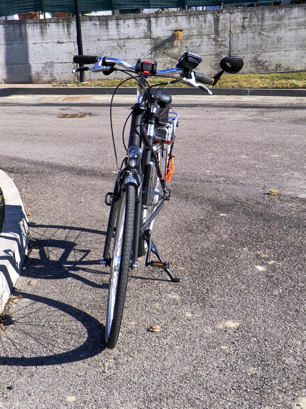

La stabilità in marcia è ottimale, anche a velocità elevate (testata fino a 49km/h senza alcun problema)
L’ammortizzatore anteriore consente una guida senza imprecisioni
La marcia senza mani è agevole e non si innescano oscillazioni

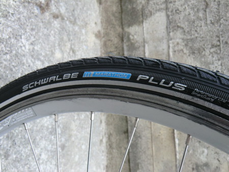

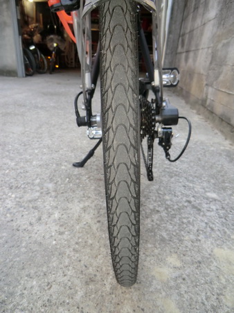

I pneumatici (da 28” x 1.4” ) sono Schwalbe Marathon Plus con banda riflettente e antiforatura
Buona aderenza e buona scorrevolezza

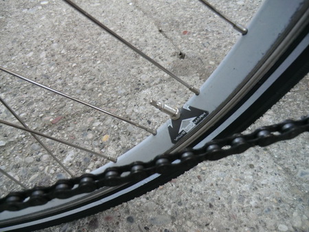

La valvola è del tipo “Presta”

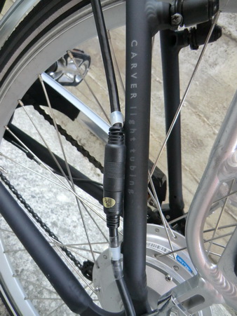

Lo smontaggio della ruota anteriore richiede una chiave esagonale per svitare i due dadi che la bloccano
Bisogna prestare attenzione al cavetto della dinamo a mozzo che va scollegato

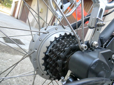

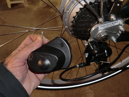

Lo smontaggio della ruota posteriore richiede la medesima chiave esagonale dell’anteriore ma anche un cacciavitino per rimuovere il coperchietto del sensore di coppia (vedi più avanti quando si parla di PAS)

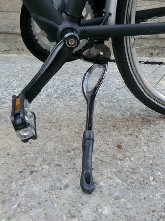

Il cavalletto è del tipo “monopiede” e non consente la rotazione completa dei pedali quando è estratto (perciò in retromarcia va sollevato) ma rende il parcheggio molto stabile (aiutato anche dalla molla che mantiene il manubrio dritto)

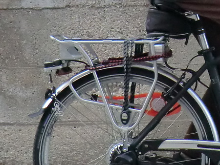

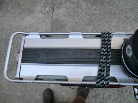

Il portapacchi è robusto e dotato di comodi elastici ; la sua portata dichiarata è ottimamente 25 kg
La componentistica è di buon livello e la cura nell’assemblaggio è buona; ne deriva un aspetto curato anche nei dettagli

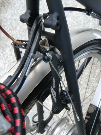

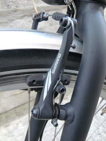

I freni sono V-brake all’anteriore e al posteriore
La frenata è buona e sicura; in emergenza ci sono facili bloccaggi della ruota posteriore
Non ho riscontrato alcun problema in lunghe discese
I rallentamenti sono morbidi per merito della buona modulabilità della frenata
Lo spazio di frenata risulta, ottimamente, di 3.4 metri da 25km/h (secondo la EN 14764, deve essere inferiore a 7m)

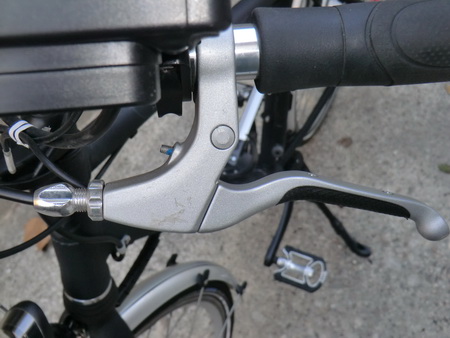

Le leve sono in alluminio a tre dita; il freno anteriore è comandato dalla leva a sinistra

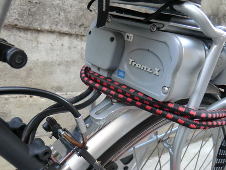

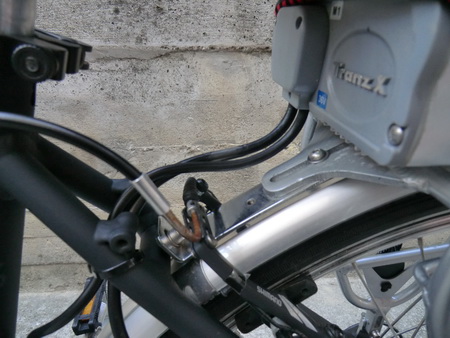

E’ alloggiata nella parte fissa in fondo alla slitta portabatteria: molto discreta e protetta da urti e cadute della bipa
La velocità che si può ottenere è circa 27km/h ; l’assistenza decresce in modo leggero e non si innescano “onde” nella velocità

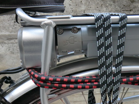

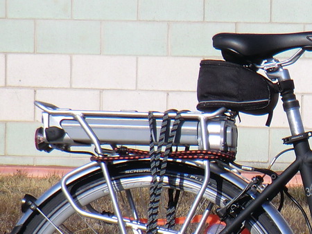

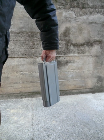

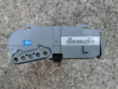

La Houston viene fornita con una batteria al litio da 36V 10Ah litio polimeri
E’ alloggiata nell’apposita struttura posta sopra alla ruota posteriore che funge anche da portapacchi

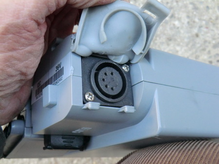

La batteria può essere estratta aprendo con la chiave lo sportellino posteriore dove è montato il fanalino e facendola scorrere verso l’indietro della bipa
Non è presente alcun interruttore per scollegare la batteria dai suoi contatti che perciò rimangono sempre sotto tensione
Sono piuttosto incavati, ma è bene fare attenzione a non riporre la batteria ad esempio in una borsa dove ci sono cose metalliche (attrezzi ma anche un mazzo di chiavi) per prevenire, seppur poco probabili, cortocircuiti
La ricarica della batteria può avvenire indifferentemente a batteria montata o staccata; uno sportellino in plastica tenera protegge i contatti dalla polvere (bisogna ricordarsi di chiuderlo bene prima di inserire od estrarre la batteria per evitare di danneggiarlo)
Sulla batteria non è presente alcun indicatore dello stato di carica: questa indicazione è visibile solo sul cruscottino a manubrio a centralina alimentata; non è un difetto, ma è una comodità in meno
L’involucro è dotato di una comoda maniglia pieghevole che ne consente un trasporto agevole
Il peso è di 3.3 kg , perciò molto contenuto grazie al tipo di chimica usato
Come per tutte le Li polimeri, l’andamento della tensione è calante durante la scarica
All’inizio la tensione fornita è elevata e consente alla bipa una ottima brillantezza
Poi le prestazioni via via calano fino a diventare insufficienti negli ultimi chilometri

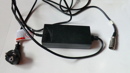

Il caricabatteria è di tipo usuale, senza ventola
Pesa 660 grammi compresi i cavi; eroga una corrente massima di 2 A e ricarica una batteria completamente scarica in circa 6 ore (per un mio problema tecnico non sono riuscito a fare una misura ma il dato me lo ha fornito Rougegan che la conosce molto bene)
I cavi sono di lunghezza normale e la spina di rete è di tipo “tedesco”
E’ dotato di una spia che si accende di color rosso durante la carica e diventa verde a carica ultimata

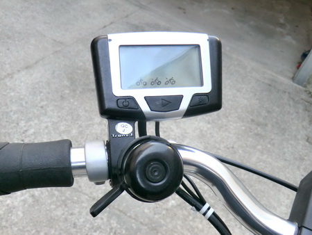

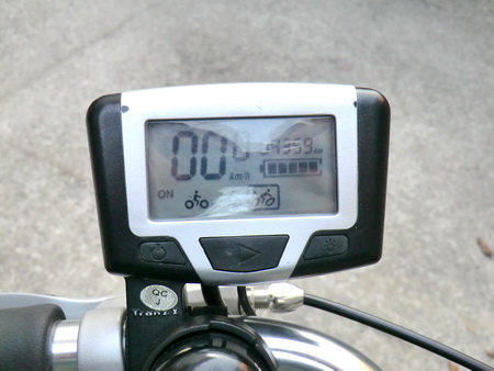

Un cruscottino a cristalli liquidi retroilluminato consente di vedere:
- la velocità con una cifra decimale
- il livello di assistenza impostato
- lo stato di carica (con 5 livelli)
- i km percorsi dall’ultima carica (o estrazione della batteria)
- l’odometro (cioè il totale dei km percorsi da quando si è comprata la bipa)
Quando si è fermi viene visualizzato il valore dell’odometro; appena ci si mette in movimento questa indicazione commuta automaticamente su “km percorsi dall’ultima carica” e non è possibile tornare all’odometro
Così pure, quando si è fermi, non si può passare ai km dall’ultima carica
In questo modo si evita la necessità di pulsanti dedicati a questa commutazione o a doppie funzioni dei pulsanti esistenti, ma è scomodo, quando si è fermi, non poter vedere i km fatti nel giro da cui si è appena tornati
La visibilità è ottima con tutte le condizioni di luce e le cifre sono ben leggibili anche su fondi sconnessi

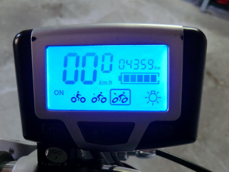

La retroilluminazione è efficace
Il simbolo della lampadina segnala che la retroillluminazione è attivata (per saperlo quando c’è il sole)
Sul cruscottino ci sono anche i pulsanti di comando
Il primo a sinistra è quello dell’accensione della centralina
Una pressione un po’ prolungata accende , una nuova pressione spegne l’assistenza ma non spegne il tachimetro, una successiva pressione spegne completamente la centralina ed il cruscotto
Notare che, se si viaggia senza batteria o a centralina spenta, il contachilometri e l’odometro non si incrementano
Il pulsante centrale commuta l’assistenza su 3 livelli in successione: minimo, medio, massimo poi torna a minimo e così via; non c’è una posizione di assistenza esclusa: bisogna usare il comando di spegnimento della centralina e la riaccensione richiede una pressione prolungata, lenta e difficile se si viaggia su fondi sconnessi
Il pulsante a destra accende e spegne la retroilluminazione (probabilmente è predisposto anche per l’accensione delle luci, ma su questo modello esse sono a dinamo con un comando separato)
I pulsanti non mi sono piaciuti molto: li ho trovati duri da azionare, non sono retroilluminati e sono lontani per essere azionati senza staccare la mano dal manubrio;
con i guanti non è difficile identificarne la posizione perché sono ben distanziati fra loro, ma è difficile riuscire a premerli perché bisogna trovare il punto esatto su cui fare forza senza che ci siano rilievi che aiutino nella ricerca
Al buio bisogna imparare la loro posizione rispetto al cruscotto illluminato per identificarli; il tatto aiuta poco
Non ci sono altri comandi elettrici in altre parti della BiPA; come già detto, nememno sulla batteria

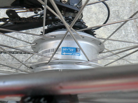

E’ un hub posteriore, geared, da 250W a 36V, brushless e sensored (cioè montato nel mozzo posteriore, dotato di ingranaggi di demoltiplica, senza spazzole e dotato di sensori interni di posizione del rotore)
Al massimo dell’assistenza, la spinta è buona e le partenze sono rapide
E’ dotato di un connettore per poter agevolmente smontare la ruota
Durante la marcia il motore è silenzioso
sotto sforzo elevato la rumorosità aumenta, ma non è mai fastidiosa (vedi i filmati avvio assistenza e salite)

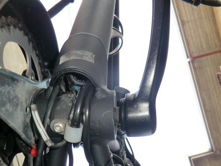

CABLAGGI
I cablaggi sono nascosti all’interno del telaio eccetto nella parte che va al manubrio e in un tratto fino alla centralina/batteria : in questa zona sono piuttosto lunghi e un po’ troppo visibili
Nel passaggio sotto al movimento centrale, i cablaggi sono esposti anche se la presenza della corona evita che si possano danneggiare se si superano gradini alti (picchia prima la corona)

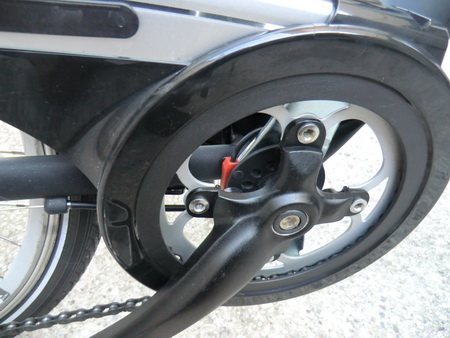

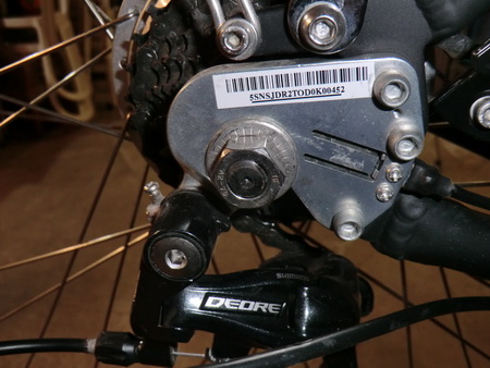

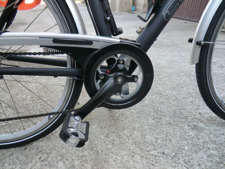

Il sistema PAS è realizzato con un sensore di rotazione dei pedali realizzato con il consueto dischetto a magneti e posto di fianco alla corona …

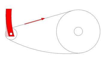

E da un sensore di sforzo applicato ai pedali che sostituisce il forcellino posteriore destro (protetto da un carterino in plastica)
Questo sensore funziona rilevando la deformazione del forcellino quando la catena và in tensione
In pratica quando spingo sui pedali la catena si tende e tira la ruota verso avanti: più o meno intensamente a seconda della forza che ci metto; il sensore si accorge di ciò e incrementa o diminuisce l’assistenza proporzionalmente allo sforzo esercitato
La particolare geometria del supporto consente di non sentire il peso della bici-ciclista ma solo la trazione della catena
E’ una cosa che si può schematizzare così

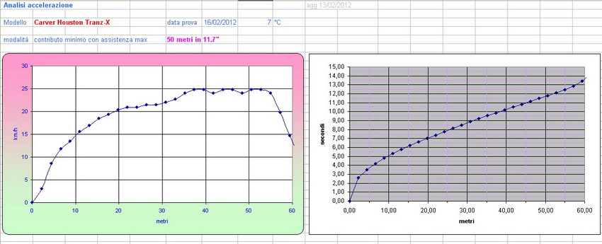

In pratica col primo livello si arriva a 23 km/h, con il secondo a 25-26 e con il terzo a 27-27.5
Con questo sistema occorre sempre esercitare uno sforzo sui pedali altrimenti il motore non si avvia
Il controllo dell’assistenza fornita è intuitivo e molto sensibile, conferendo una notevole naturalezza nell’uso della BiPA

In pratica bisogna avviare la bipa con la sola forza muscolare e solo dopo un tratto compreso fra 1.5 e 3 metri, a seconda del rapporto inserito, si ha la benefica spinta del motore
Il (piccolo) vantaggio che si ottiene è che, quando si è fermi al semaforo, si può lasciare tutto il peso della gamba sul pedale senza che avvengano avviamenti indesiderati
(un funzionamento analogo è presente sul Bion-X)
Quando si smette di premere sui pedali (o quando si ferma la pedalata) l’assistenza scende rapidamente di valore e si annulla completamente dopo circa 1 secondo; l’effetto di rallentamento è immediato
Se, durante la marcia, si smette di pedalare e poi si riprende (tipico caso della frenata di rallentamento), il riavvio dell’assistenza avviene dopo un intero giro di pedale
Anche qui il ritardo è fastidiosamente lungo e, se si ha bisogno di riprendere velocità rapidamente, ci si trova a dover spingere con vigore sui pedali
Ecco il filmato in cui si vedono (e soprattutto si sentono) le fasi di partenza, di stacco e di riavvio dell’assistenza
Il consueto filmato dell’attacco e modulazione dell’assistenza “al banco” non mi è stato possibile realizzarlo perché la tipologia di sensore di sforzo che misura la tensione della catena non si attiva con il mezzo sollevato da terra
ACCELERAZIONE
Da questo test parte un nuovo rilievo dell’accelerazione
Filmando la rotazione della ruota anteriore e poi analizzando il filmato con un software apposito, si riesce ad ottenere non soltanto il tempo impiegato per percorrere i primi 50 metri, ma una più utile curva della velocità
(le ondulazioni della curva nella parte finale non sono reali ma sono dovute alle tolleranze nel calcolo della velocità, conto di eliminarle nei prossimi test)
Il tempo per percorrere 50m da fermo è risultato di 11.7” e la velocità di uscita è circa 25 km/h: è un valore buono (nonostante il mezzo giro di pedale necessario ad avviare l’assistenza elettrica) che conferma la buona spinta del motore

Da questo test parte il rilevamento strumentale dello sforzo esercitato dal ciclista tramite un pedale dinamometrico
E’ così possibile indicare valori oggettivi e non semplicemente giudizi
Il sistema di misura ha sicuramente delle imprecisioni ; riporto i valori con indicazione al chilogrammo e al watt, sapendo che hanno un certo margine di errore
Ma per il tipo di valutazione “su strada” e non “in laboratorio”, ritengo che siano sufficientemente indicativi
Per una comprensione migliore dei risultati indico che il peso della semplice gamba appoggiata al pedale è di circa 10 kg (per un adulto di circa 70kg di peso)
(ricordiamo che se si appoggia solo il peso della gamba, bisogna comunque fare lo sforzo di sollevare i 10kg dell’altra gamba altrimenti i pedali non girerebbero)
Tale spinta corrisponde all’incirca a 60W esplicati durante la marcia
Per far viaggiare una bici muscolare turistica di media qualità a circa 20 km/h, occorre una spinta di circa 80W ed è uno sforzo che una persona appena un po’ allenata può mantenere per lungo tempo;
per viaggiare a 25km/h -sempre su una muscolare turistica- occorrono circa 125W e richiede di essere allenati se si vuol fare più di qualche chilometro
Valori di potenza sopra i 150W possono essere mantenuti per breve tempo da una persona con un modesto allenamento
200-250W è una potenza di picco se non si è atleti
Detto questo passiamo ai dati della Houston
Il cavalcavia al 4% viene superato a 24 km/h e con apporto muscolare molto simile a quello richiesto in piano a 25km/h, cioè 97W (in sesta marcia e assistenza al massimo)
Filmato 4%
La salita al 10% viene superata a 11.5 km/h in 1.a marcia con uno sforzo di 111W pari ad una spinta sui pedali di 22kg
La ripartenza richiede una spinta di 41 kg Ci vuole un certo impegno
La salita al 13.5% viene superata a 8.5 km/h in 1.a marcia con uno sforzo di 128W
Non ho eseguito la prova di ripartenza
La salita al 17% viene superata a 8 km/h in 1.a marcia con uno sforzo di 207W pari ad una spinta sui pedali di 58kg Qui lo sforzo diventa consistente
La ripartenza richiede una spinta di 70 kg cioè praticamente bisogna alzarsi sui pedali e spingere con tutto il proprio peso
La rampa al 27% viene superata (al limite) partendo dal piano e arrivando sulla pendenza già in velocità con lo sforzo massimo applicabile sui pedali
Partendo dal tratto a pendenza minore (10%) e arrivando sul 27% a motore già avviato, si riesce a salire ma applicando tutto il peso del proprio corpo ai pedali ; siamo al limite
La ripartenza sul 27% risulta impossibile anche perché il rapporto più corto è ancora … troppo lungo per consentire di fare il mezzo giro di pedale necessario ad avviare l’assistenza

Ho eseguito la prova di autonomia al livello massimo di assistenza e in 6.a marcia
Ho mantenuto più possibile costante lo sforzo nella pedalata per tutto l’arco della prova
La potenza sui pedali che richiede per marciare a 25km/h (iniziali) è di 93W ; non è impegnativo ma si tende … a sudare un po’ (il lato positivo è che ci si allena senza accorgersene)
La temperatura durante la prova è stata di 10°C
La velocità massima a cui si può viaggiare con aiuto del motore è circa 27 km/h
Essendo l’assistenza regolata in base allo sforzo esercitato sui pedali, non è possibile la “pedalata simbolica” cioè far semplicemente girare i pedali senza spingere
Come detto più sopra, le batterie al litio-polimeri hanno un andamento sensibilmente decrescente della tensione
Dopo 45 km la velocità è scesa sotto ai 24km/h e le prestazioni in accelerazione e in salita sono scese sensibilmente
Proseguendo la marcia, la velocità è scesa lentamente fino a 18km/h quando ho considerato conclusa la prova, dopo 62 km (anche se l’indicatore di carica segnava ancora due tacche)
A questo punto le semplici ripartenze risultavano praticamente tutte a carico del ciclista
Perciò si può dire che l’autonomia è di 45km a prestazioni piene e che si ha una successiva “riserva” a prestazioni sempre più ridotte di altri 17 km
Viste le temperature della prova, considero che in condizioni estive l’autonomia cresca fino a oltre 50km con prestazioni piene
Ovviamente utilizzando livelli di assistenza più bassi si ottengono valori di autonomia più alti, ma a più bassa velocità di crociera e con sforzo muscolare maggiore

La regolazione su 3 livelli dell’assistenza e la sua proporzionalità alla spinta esercitata sui pedali consente una regolazione molto fine della velocità; perciò è assai facile ed istintivo adeguarsi alla velocità di chi ci accompagna

TRASPORTO IN AUTO E IN TRENO
In auto si trasporta come una normale muscolare, salvo il peso: le parti elettriche non creano necessità particolari
Trasportarla sulle scale è difficile: per il peso che non è troppo contenuto (27kg con la batteria) ma soprattutto perché manca un punto comodo per afferrarla
Il peso risulta sbilanciato verso la parte posteriore
Filmato scala
Il trasporto in treno è penalizzato dalla difficile sollevabilità e dalle dimensioni generose che rendono poco agevole il passaggio dalle anguste porte dei vagoni
Negli ascensori standard delle ferrovie entra senza difficoltà

Il motore è dotato di ruota libera e risulta ben scorrevole ad assistenza staccata (anche in retromarcia)
La ruota anteriore, con la presenza della dinamo a mozzo non disinseribile, è leggermente frenata anche a luci spente
(però inavvertibile in marcia)
Filmato ruota libera
La scorrevolezza complessiva della bipa è buona e simile a quella di una normale bici muscolare, ma il peso ovviamente la penalizza
La presenza della batteria o meno non cambia sostanzialmente la pedalabilità
I rapporti del cambio sono adeguati anche ad una marcia turistica senza assistenza
Senza assistenza elettrica (escludendo la centralina con la chiave) e in piano, si marcia praticamente come con una muscolare

IMPIANTO LUCI
L’impianto luci è alimentato da una dinamo a mozzo della Shimano (6V a corrente alternata perciò sarebbe più corretto dire “alternatore”)
Non è disinseribile e provoca un attrito, seppur molto leggero, anche nella marcia a fanali spenti (vedi filmato scorrevolezza ruote)
Riesce ad alimentare correttamente i fanali sopra ai 6 km/h;
fra 4 e 6 km/h le luci si accendono ma con una rapida intermittenza in corrispondenza delle fasi dell’alternatore: poco utile per illuminare correttamente il cammino; sotto ai 4km/h si accende fiocamente solo il fanalino posteriore
Il fanale anteriore è un AXA modello Sprint, a singolo led bianco, del tipo “reverse beam” cioè col led orientato verso l’interno del fanale che indirizza così tutta la sua luce sulla parabola riflettente senza dispersioni
L’illuminazione che produce è buona sia come intensità che come conformazione del fascio, decisamente superiore a quella dei “vecchi” fanali a lampadina
E’ dotato di catarifrangente bianco
Nella parte posteriore del fanale c’è un interruttore che accende contemporaneamente il suddetto fanale e contemporaneamente il fanalino rosso posteriore
Questo interruttore ha tre posizioni che fanno pensare a “spento-automatico-acceso” dove la posizione “automatico” dovrebbe accendere e spegnere a seconda della luce ambiente; però non sono riuscito a capire se tale funzione c’è: anche in pieno sole il fanale rimaneva acceso (chiedo lumi a Rougegan )
Il fanale posteriore (non sono riuscito ad identificare la marca) è fissato allo sportellino della batteria ed è dotato di un led indirizzato posteriormente e da altri due led indirizzati lateralmente
E’ a luce fissa e l’intensità è discreta
E’ dotato della funzione di persistenza perciò, dopo almeno un minuto di marcia, il fanalino rimane acceso per circa 6 minuti anche a bici ferma; la luminosità decresce a poco a poco e dopo tale tempo non è più sufficiente
Un catadiottro fissato al parafango posteriore completa la dotazione
Tutte le luci sono omologate secondo le normative europee

La Houston non è dotata di antifurti integrati, salvo lo sportellino a chiave che blocca la batteria
ACCESSORI
Sono applicabili i normali accessori per bici, facendo solo attenzione alla larghezza del portapacchi che è maggiore del normale (da considerare se si vuole applicare un seggiolino per bimbi)

Il caricabatterie è un po' troppo grande per i miei gusti (odiosa la spina tedesca...) e il tempo di carica della batteria vorrei fosse di due ore (per poter ricaricare le batterie durante una pausa pranzo in un ipotetico tour estivo).

Ottimo secondo me l'involucro monolitico delle batterie. E' vero, manca un interruttore e la batteria potrebbe andare in corto se i connettori urtassero parti metalliche, evenienza che non si verificherà mai visto che io li proteggo sempre con mezzo chilo di Patafix.
Apprezzo moltissimo il contachilometri totalizzatore, che ora ho imparato chiamarsi odometro! Fastidiosi i pulsanti del display, in effetti, se si indossano i guanti. Precisazione: esiste una posizione che disinserisce il motore e mantiene però in funzione il display e quindi il tachimetro e l'odometro.
Per aumentare l'autonomia si può sempre acquistare la batteria da 13Ah anche se il rivenditore italiano Sportler, stranamente, dice che non è possibile (pur essendo a catalogo della ditta produttrice, misteri....).
