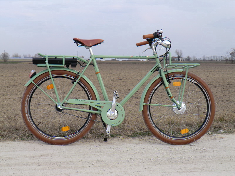

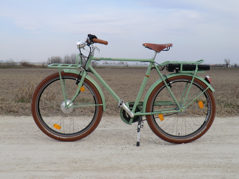

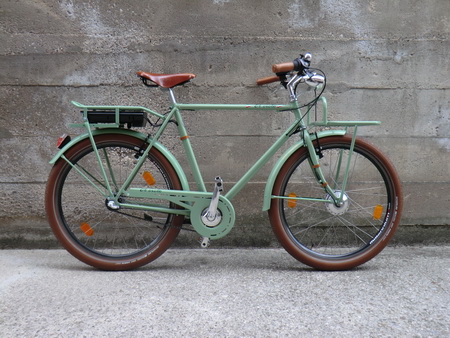

L’aspetto è di una bici da lavoro retrò, con telaio a congiunzioni saldobrasate realizzato interamente in Italia
Il confort di marcia è garantito dai generosi pneumatici che, nonostante le dimensioni, non penalizzano la scorrevolezza né la guidabilità; sampietrini e acciottolati si affrontano senza fastidi
Ha un motore da 250W, è alimentata a 36V con batteria da 9.6Ah
Ha un cambio a mozzo a tre marce azionabile da fermi
I generosi portapacchi consentono il carico di oggetti anche ingombranti; si trasporta benissimo una valigetta
Il peso è di quasi 24 kg compresa la batteria
Il sollevamento è agevole e la bipa risulta equilibrata

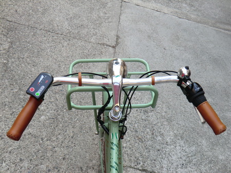

La regolazione dell’assistenza avviene agendo su un pulsante posto su un cruscottino a manubrio ed è a tre livelli

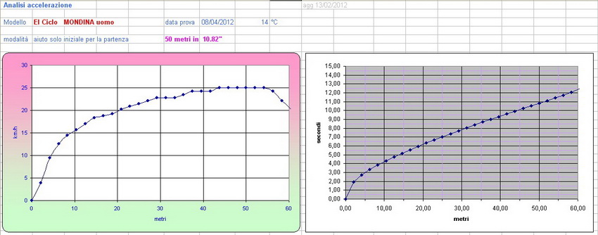

L’avvio dell’assistenza avviene dopo un terzo di giro di pedale e l’accelerazione è buona

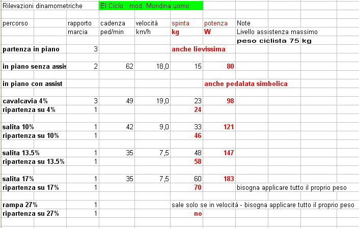

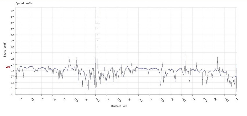

La velocità di marcia è di 25km/h applicando uno sforzo modesto ai pedali, ma il motore assiste, con contributo decrescente, fino a quasi 30km/h

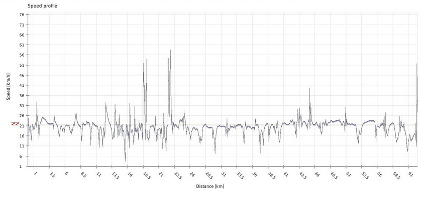

L’autonomia è risultata di 61 km viaggiando a 22 km/h e con un modesto aiuto sui pedali
Senza applicare sforzo e viaggiando a 25 km/h l’autonomia è risultata di 33km a prestazioni piene, più altri 15 “di riserva” a prestazioni ridotte
Si superano senza sforzo particolare salite fino all’8-9% su cui si riparte facilmente

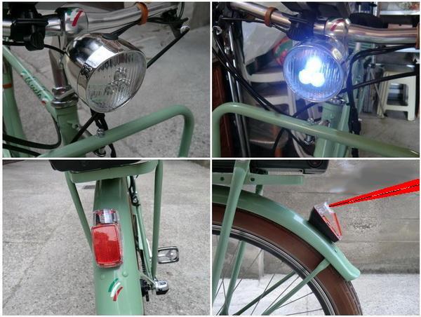

L’impianto di illuminazione non è particolarmente efficiente per la marcia notturna, ma adeguato per essere visti

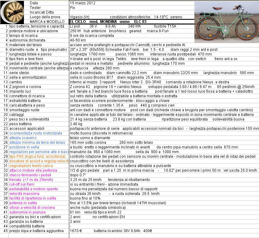

Qui c’è la consueta SCHEDA con tutte le caratteristiche

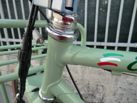

Il telaio è a tubi con congiunzioni saldobrasate, realizzato in Italia
E’ costruito in acciaio e sono in acciaio anche forcella, parfanghi e portapacchi
Le finiture sono color cuoio ed è stata data particolare attenzione alla piacevolezza estetica di questo modello dal sapore retrò
Il telaio è snello e gradevole a vedersi
Il materiale del telaio e i grossi pneumatici a palloncino (vedi più avanti) la rendono molto comoda in sella con un assorbimento ottimo delle asperità stradali, nonostante la mancanza di ammortizzatori

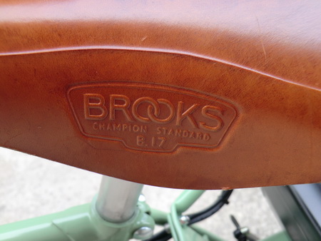

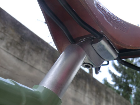

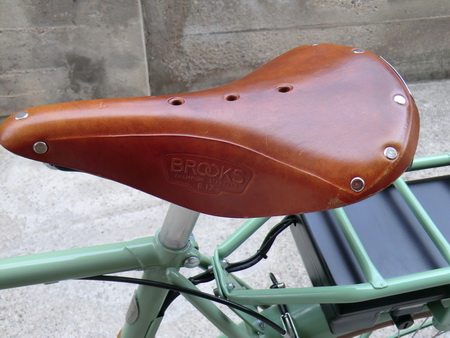

La sella è una bellissima Brooks in cuoio modello B17; bisogna farci un po’ di strada perché il cuoio si adatti alla nostra conformazione anatomica ma, dopo un iniziale periodo in cui la si sente piuttosto dura, si adatta e diventa come un guanto
A questo punto la bipa è esclusivamente personale e c’è una buona scusa per non prestarla a nessuno
La regolazione dell’inclinazione è precisa e millimetrica

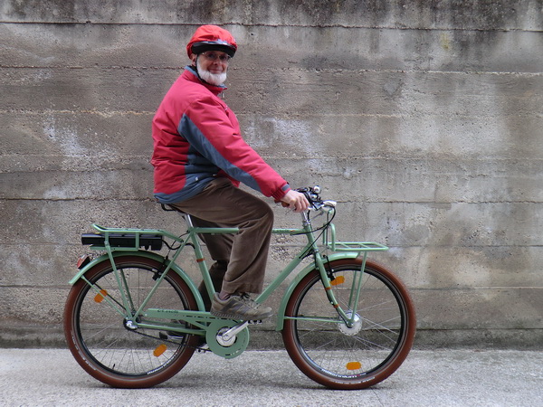

La posizione in sella è a busto piuttosto verticale, ma, sfruttando bene le regolazioni , si può trovare una posizione anche inclinata in avanti
Manubrio e sella non hanno regolazioni rapide, confermando che l’utilizzo è riservato al solo proprietario

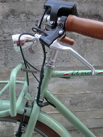

Il manubrio ha una inclinazione delle manopole di tipo turistico: molto comoda ma non sportiva
Le manopole sono in similpelle con cuciture a vista; sono belle, morbide e confortevoli
Una molla tiene dritto lo sterzo quando si parcheggia e diminuisce le oscillazioni quando si carica il portapacchi anteriore

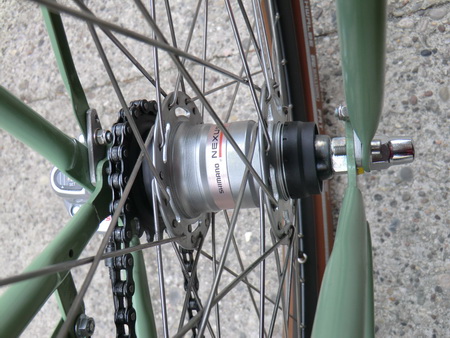

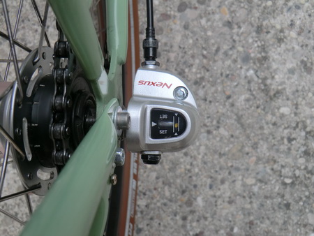

Il cambio è di tipo interno al mozzo posteriore (Shimano Nexus 3) ; gli innesti sono rapidi e dolcissimi e si può, molto comodamente nell’uso urbano, azionare anche da fermo (a patto di togliere il peso della gamba dal pedale)
Non richiede regolazioni interne ma solo una sporadica compensazione dell’allungamento del cavo che lo aziona
Ma è una operazione assai facile ed aiutata da un chiarissimo riferimento visibile in una finestrella trasparente del cambio stesso:

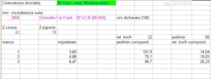

Il range dei rapporti non è molto esteso soprattutto verso i rapporti più corti e le sole tre marce garantiscono una rapportatura adatta solo ad un uso cittadino o turistico tranquillo
A 25 km/h la cadenza di pedalata è ottimamente di 65 ped/min
Lo smontaggio delle ruote richiede l’uso di una chiave e di un ulteriore attrezzo per rimuovere il coperchietto del comando del cambio

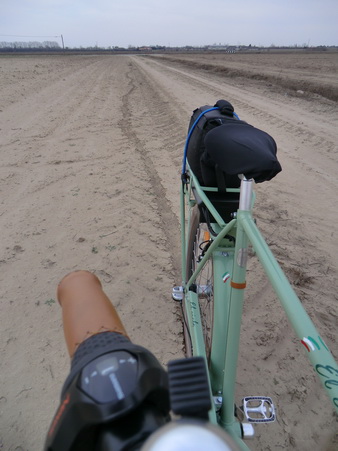

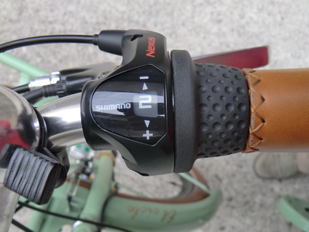

Il comando del cambio è un Nexus Revo a rotazione, posto sulla manopola destra del manubrio, perciò nella posizione tradizionale delle bici muscolari; l’indicatore della marcia inserita è ben visibile

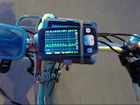

La marcia senza mani è molto influenzata dalla pressione di gonfiaggio dei grossi pneumatici: a pressioni molto basse si innescano molto rapidamente oscillazioni del manubrio; con pressioni maggiori le oscillazioni diminuiscono rapidamente (ma non si annullano del tutto)
Non ho però rilevato fastidi o imprecisioni nella guida dovute a questa instabilità: basta avere una sola mano sul manubrio e tutto scompare definitivamente
Film oscillazioni manubrio

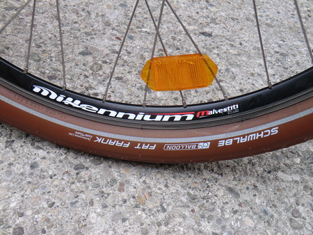

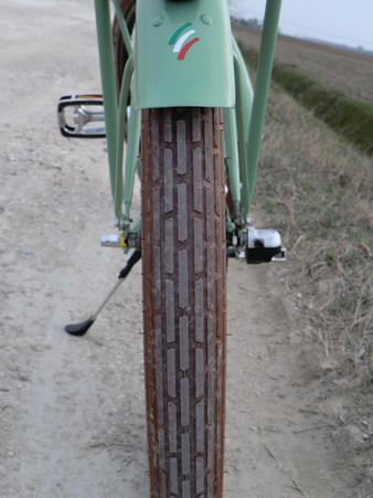

I pneumatici (da 26” x 2.35” ) sono dei grossi Schwalbe Fat-Frank con protezione antiforatura e con banda riflettente
L’effetto ammortizzante è fantastico: se si tengono gonfi verso i valori più bassi di pressione (che và da 1.5 a 4 bar)
sembra di viaggiare sulla gommapiuma
Pavè, asperità ed anche gli acciottolati medioevali dei centri storici delle città antiche, non si avvertono
Sceso dai FatFrank e salito sui BigApple, mi è sembrato di viaggiare con le gomme piene
Ma questo ce lo si poteva aspettare; sono, invece, rimasto molto sorpreso dall’ottima scorrevolezza che hanno
In effetti il profilo è tale da far marciare solo su una stretta sezione; e la guidabilità ringrazia

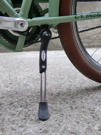

Il cavalletto è del tipo “monopiede” e non consente la rotazione completa dei pedali quando è estratto (perciò in retromarcia va sollevato)

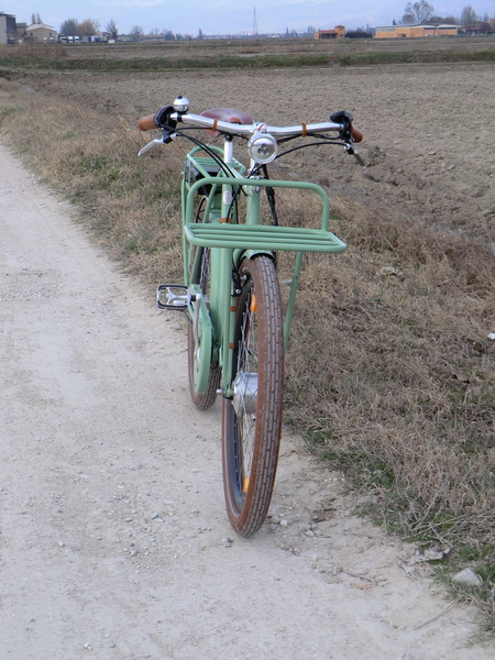

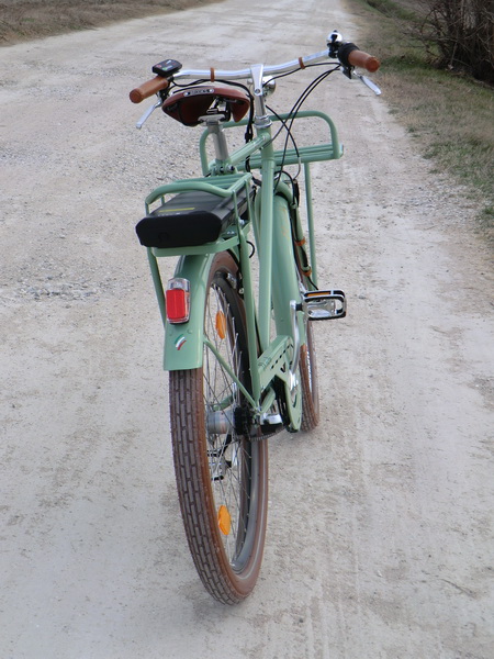

Ed ora parliamo dei comodissi portapacchi :

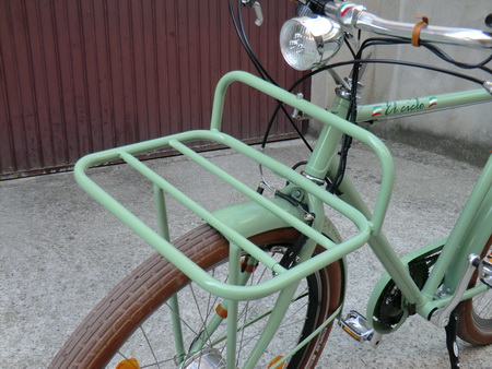

c’è un grande portapacchi anteriore che fa ricordare le biciclette dei fornai del dopoguerra
Esso ruota con il manubrio e perciò non è troppo adatto a sopportare pesi elevati; ma è perfetto per portare una valigetta o una cartella
Carichi ingombranti vanno facilmente ad interferire con il fanale (ma se si ha questa esigenza è molto facile spostare il fanale in un’altra posizione)

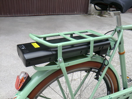

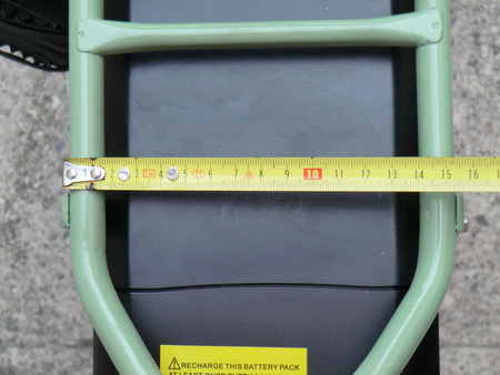

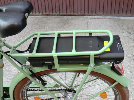

Il portapacchi posteriore è molto robusto La presenza della batteria non disturba, ma alza un po’ il centro di gravità del carico
Ottimo per applicare borse laterali
Bisogna ricordare che lo scavalco “tipo uomo” non consente di alloggiare posteriormente carichi con sviluppo in altezza, altrimenti non si riesce più a far passare la gamba sopra al carico; idem per un eventuale seggiolino da bambini
E, in questo caso, bisogna tener conto anche della larghezza (determinata dalle dimensioni della batteria) che è di 15.5 cm; ma alla ElCiclo ci sono a listino altri modelli di bipa adatti a questa esigenza

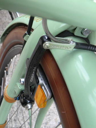

IMPIANTO FRENANTE

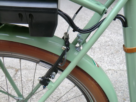

I freni sono V-brake Tektro all’anteriore e al posteriore
Qui l’anteriore (notare le fascette in pelle che fermano i cavi)
E questo è il posteriore

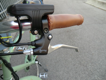

Le leve sono robuste e morbide da azionare; entrambe sono dotate degli switch di cut-off del motore
La frenata è potente e sicura; non si innescano ribaltamenti ma si avvertono bloccaggi della ruota posteriore
Da 25 km/h ci si arresta in 3.25m (valore buono)
Ricordo che per la normativa EN 14764, deve essere inferiore a 7 m
Qui un filmato
Si sente lo strisciamento del pneumatico posteriore ma non ci sono accenni di sollevamento della ruota
Nelle lunghe discese si avverte un certo affaticamento dei freni, ma la frenata si ristabilisce molto rapidamente facendo “respirare” i freni

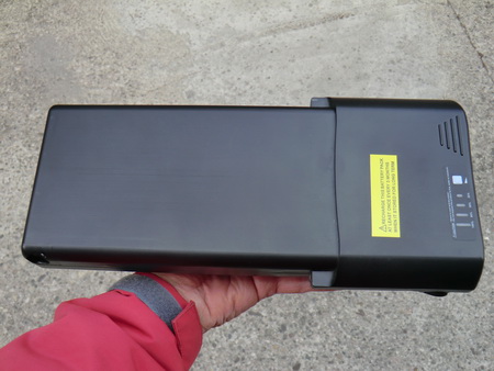

BATTERIA

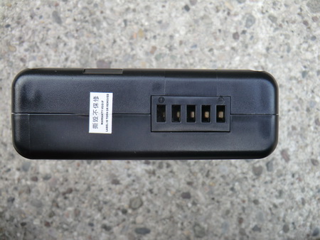

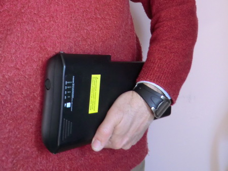

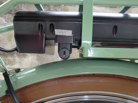

La Mondina viene fornita con una batteria al litio da 36V 9.6Ah 346Wh litio polimeri
E’ alloggiata nell’apposita struttura posta sopra alla ruota posteriore che funge anche da portapacchi
La batteria può essere estratta facendola scorrere verso l’indietro della bipa

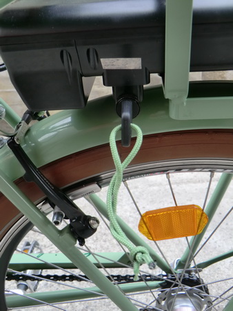

La chiave posta sull’alloggiamento ha solo funzioni di blocco meccanico e di antifurto: non ha azioni elettriche

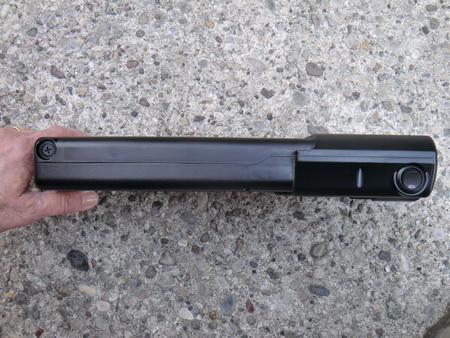

Ecco come si presenta quando estratta

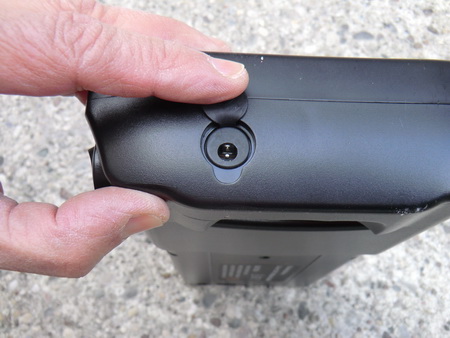

Il suo peso è molto contenuto (meno di 2 chili e mezzo) ed è facilmente trasportabile (sono presenti degli incavi per le dita ma servono soltanto nella fase di estrazione)

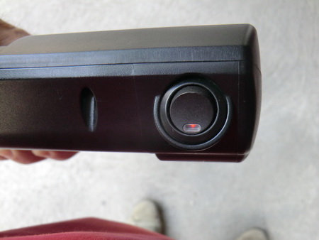

Sul corpo batteria è presente un interruttore (dotato di led spia) che toglie l’alimentazione ai contatti, prevenendo così cortocircuiti accidentali quando si trasporta la batteria ad esempio in uno zaino

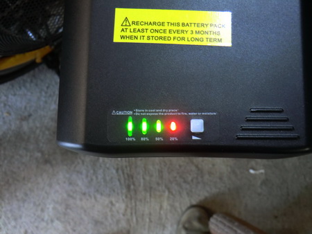

E’ presente un indicatore di carica a 4 led attivabile tramite pulsante anche a batteria estratta
La ricarica può essere eseguita a batteria montata o estratta tramite un connettore chiuso da un tappo antipioggia
La chimica è Litio polimeri

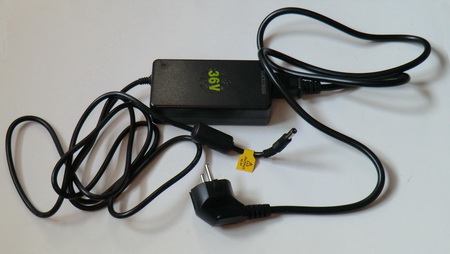

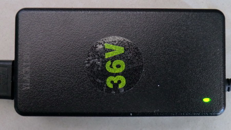

Il caricabatteria è di tipo usuale, senza ventola
Pesa 440 grammi compresi i cavi; eroga una corrente massima di 1.35A e ricarica una batteria completamente scarica in 8 ore
La sua dimensione è piuttosto contenuta e ben si presta ad essere portato con se
I cavi sono di lunghezza normale e la spina di rete è di tipo “tedesco”
E’ dotato di una spia che si accende di color rosso durante la carica e diventa verde a carica ultimata

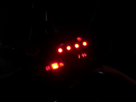

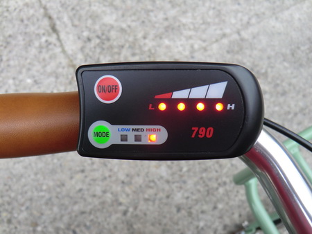

La Mondina è dotata di un cruscottino a led posto a sinistra del manubrio ben leggibile anche in pieno sole
Vi si trova il pulsante a membrana On/Off che accende la centralina ed illumina i led del cruscotto
Prima di azionare questo comando bisogna ricordarsi di accendere la batteria con il suo interruttore
Un altro pulsante, sempre a membrana, commuta il livello di assistenza fra i tre disponibili
Non è disponibile il livello “zero” cioè assistenza disinserita; questo si ottiene solo spegnendo la centralina col pulsante on/off
Il livello di assistenza impostato è segnalato dall’accensione del corrispondente led rosso
Una serie di quattro led rossi segnala lo stato di carica della batteria
La visibiltà delle segnalazioni è ottima anche di notte, ma in questo caso manca la retroilluminazione dei pulsanti che vanno trovati “a memoria”
L’azionamento dei pulsanti è suffcientemente facile, ma diventa un po’ difficoltoso quando si indossano i guanti per lo scarso rilievo e la corsa limitatissima
I comandi si raggiungono facilmente senza staccare la mano dal manubrio
L’indicazione della carica della batteria è di tipo voltmetrico e fornisce indicazioni sufficientemente corrette sulla carica restante

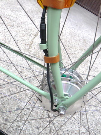

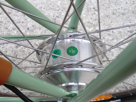

E’ un hub anteriore, geared, da 250W, a 36V, brushless, sensored, marca 8-Fun (cioè un ben collaudato Bafang)
Al massimo dell’assistenza, la spinta è buona e le partenze sono rapide
Durante la marcia il motore è abbastanza silenzioso; sotto sforzo la rumorosità aumenta
Il timbro del rumore è metallico: come se il telaio ne amplificasse il tono; ma questo particolare timbro metallico contribuisce all’aspetto retrò di questa bipa, senza essere fastidioso
E’ dotato di un connettore per poter agevolmente smontare la ruota
Notare le fascette di cuoio che fermano il cavo

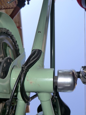

CABLAGGI
I cablaggi sono ben nascosti ain apposite canaline fissate al telaio eccetto nella parte che va al manubrio e in un breve tratto fino alla centralina/batteria
Anche il particolare delle canaline rafforza l’aspetto volutamente retrò di questo modello
Nella parte che va al manubrio, i cavi sono ben ordinati e dotati di un pratico connettore che facilita eventuali sostituzioni

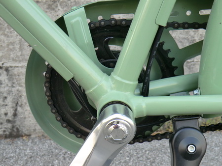

Nella parte sotto al movimento centrale i cavi sono esposti ma protetti dalla presenza della corona
La parte di cablaggio che và alla batteria è quella che mi piace di meno: un po’ troppo evidente anche se ordinata
Il cavo motore –vedi il paragrafo “motore”- rimane esposto, ma è una necessità per poter scollegare l’utile connettore stagno che consente un agevole smontaggio della ruota anteriore

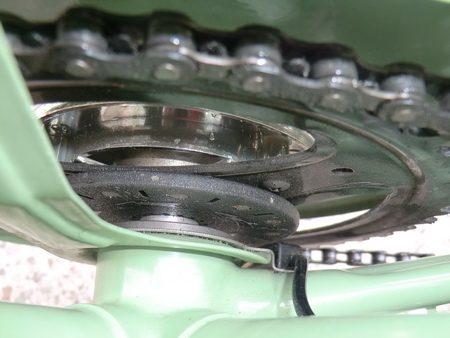

Il dischetto del PAS è montato sull’asse pedali dal lato corona, in posizione protetta ma facile da raggiungere per eventuali manutenzioni

Col primo livello si ottiene una velocità di marcia su strada piana di circa 16 km/h ed il motore assiste, diminuendo via via la sua spinta, fino a 21 km/h (velocità che si ottiene a ruota sollevata)
Con il secondo livello si marcia su strada piana a 20-22 km/h ed il motore assiste fino a 25 km/h
Con il terzo livello si marcia su strada piana a 25-26 km/h ed il motore assiste fino a 29.5 km/h
La significativa differenza fra il valore su strada e quello a vuoto indica che è possibile modulare agevolmente lo sforzo esercitato con i pedali fra la “pedalata simbolica” (cioè facendo semplicemente girare a vuoto i pedali) e il “tutto muscoli”
La velocità minima , a vuoto o in salita, è 7 km/h ma su strada piana sotto ai 10 km/h il motore tende ad andare ad impulsi

Per ottenere la partenza del motore è necessario semplicemente accendere la batteria, accendere la centralina …. e pedalare

Non è presente un controllo tachimetrico Semplicemente la spinta del motore si affievolisce salendo di velocità
Interrompendo la pedalata, il motore si arresta dopo meno di un secondo (valore nella media)
Agendo su una qualsiasi delle leve dei freni, l’assistenza si interrompe immediatamente
ACCELERAZIONE
Ecco il grafico della velocità in funzione della distanza percorsa e del tempo
Il tempo per percorrere 50m da fermo è risultato di 10.82” e la velocità di uscita è 25 km/h: è un valore molto buono

Proseguo con l’uso del pedale dinamometrico per i test
I risultati sono raggruppati in questa tabella
Ripeto ancora questa volta alcune considerazioni sulle misure dinamometriche, per una comprensione migliore dei risultati
Il peso della semplice gamba appoggiata al pedale è di circa 10-12 kg (per un adulto di circa 70kg di peso)
[ricordiamo che se si appoggia solo il peso della gamba, bisogna comunque fare lo sforzo di sollevare i 10kg dell’altra gamba altrimenti i pedali non girerebbero]
Tale spinta corrisponde all’incirca a 60W esplicati durante la marcia
Per far viaggiare una bici muscolare turistica di media qualità a circa 20 km/h, occorre una spinta di circa 80W ed è uno sforzo che una persona appena un po’ allenata può mantenere per lungo tempo;
per viaggiare a 25km/h -sempre su una muscolare turistica- occorrono circa 125W e richiede di essere allenati se si vuol fare più di qualche chilometro
Valori di potenza sopra i 150W possono essere mantenuti per breve tempo da una persona con un modesto allenamento
200-250W è una potenza di picco se non si è atleti
I valori della tabella sono riferiti ad un peso del ciclista di 75 kg
Analizziamo i valori misurati:
La partenza in piano può avvenire anche con sforzo lievissimo, ma per avere un buono spunto è meglio spingere un po’ fino a che non si avvia il motore
Il cavalcavia al 4% viene superato a 19 km/h con un apporto muscolare di circa 100W: uno sforzo alla portata di tutti per il breve tempo richiesto
Senza apporto muscolare la velocità scende molto e non è conveniente
Ecco il filmato
La ripartenza non presenta alcuna difficoltà : 24 kg sono uno sforzo leggero, considerato che il solo peso della gamba vale 10-12 kg
La salita del filmato seguente comprende un tratto al 10% che si supera a circa 9km/h , in 1.a marcia e con una potenza sui pedali di 120 W; è un valore che si può sopportare per breve tempo senza allenamento; senza apporto muscolare non riesce a salire
La ripartenza richiede uno sforzo di 46 kg che comincia a diventare elevato
Il numero limitato di rapporti del cambio e la prima marcia non molto corta penalizzano le prestazioni in salita di questa bipa: non è una scalatrice
Il tratto finale è al 13.5%; si sale in 1.a a 7.5 km/h e con uno sforzo che diventa impegnativo (147W)
Nella ripartenza occorre scaricare sui pedali quasi tutto il proprio peso (58 kg)
Filmato salita 10-13.5%
Il superamento della salita al 17% richiede uno sforzo consistente (oltre 180W); la velocità si assesta intorno ai 7km/h e si cominciano ad avvertire degli slittamenti della ruota anteriore
La partenza da fermo richiede di applicare tutto il proprio peso sui pedali
Filmato salita 17%
Questa è la prospettiva della rampa per dare un’idea della pendenza
La rampa al 27% viene superata solo se la si affronta in velocità, ma siamo proprio al limite della potenza del motore e se fosse stata appena più lunga si sarebbe fermata
La ripartenza non è possibile
(come ho già fatto altre volte, voglio precisare che questa è una pendenza estrema e che è assai difficile incontrarla sulle strade: su una tale pendenza una automobile generalmente non è in grado di ripartire; ci riescono solo le fuoristrada dotate di marce ridotte)
Qui si vede la prospettiva di tale salita

Come detto più sopra, le batterie al litio-polimeri hanno un andamento sensibilmente decrescente della tensione e questo và considerato nell’analisi delle prove
Ho eseguito due prove distinte sul consueto percorso di test :
Nella prima ho viaggiato esercitando un leggero sforzo sui pedali (il mio consueto sforzo di circa 70W), al livello intermedio di assistenza (livello 2), ma utilizzando il livello massimo sui cavalcavia ; ho però spento del tutto l’assistenza nei tratti in discesa;
dopo 36 km sono passato costantemente al livello 3 (massimo) per compensare la diminuzione di prestazioni della batteria
In definitiva non mi sono mai fatto mancare l’ausilio del motore ma ho sfruttato la batteria in modo attento
La velocità di marcia è stata intorno ai 21-22 km/h ed ho ottenuto una percorrenza totale di 61 km
Il consumo elettrico è risultato di 5.57 Wh/km
La temperatura durante la prova è stata di 12°C, per cui ci si può attendere un leggero miglioramento nelle condizioni estive
La seconda prova l’ho eseguita con la “pedalata simbolica” esercitando un po’ di pressione sui pedali solo nelle fasi di avviamento e sui cavalcavia
Per i primi 33 km le prestazioni sono sempre state massime e la velocità si è sempre mantenuta fra i 25 e i 24 km/h
Ho proseguito fino a 48 km con la velocità che pian piano scendeva fino a 21 km/h; dopo tale percorrenza le prestazioni sono rapidissimamente discese a valori inutilizzabili
Si può perciò dire che, con questa modalità di utilizzo che è la più gravosa, l’autonomia è di 33 km a prestazioni piene e che si ha una successiva “riserva” a prestazioni sempre più ridotte di altri 15 km
Mediamente il consumo elettrico è stato di 7.2 Wh/km
Anche in questo caso la temperatura è stata intorno ai 13°C per cui ci si può attendere qualcosa di più in estate

I panciuti pneumatici sono un vero divertimento sugli sterrati anche un po’ruvidi: ammortizzano benissimo e la bipa rimane ben guidabile
Nemmeno il fango mette in imbarazzo la Mondina
L’ho provata su un tratto sabbioso
Non avendo a disposizione la spiaggia di Rimini, mi sono rivolto ad un campo dove vengono coltivati gli asparagi: prova superata con disinvoltura a parte la difficoltà ad avanzare che ha richiesto la marcia più bassa e il livello più alto di assistenza; la ruota non affonda e sembra proprio galleggiare
(i serpeggiamenti visibili all’orizzonte sono quelli della fase di avviamento prima di raggiungere la velocità di marcia)

I rapporti del cambio sono troppo pochi per una marcia turistica senza assistenza, soprattutto in presenza di pendenze
Senza assistenza elettrica , si marcia a circa 18 km/h in seconda, con uno sforzo di circa 80 W (in piano)
Ecco come si presenta la Mondina senza batteria: l’estetica non cambia
IMPIANTO LUCI
Il fanale anteriore ha l’aspetto retrò ma è invece dotato di tre attualissimi led bianchi
La luce è fissa e l’intensità è sufficiente quasi solo per essere visti
L’alimentazione è con 3 pile AA (anche ricaricabili)
Purtroppo la loro sostituzione richiede l’uso di un cacciavite ed è piuttosto scomoda
Non è presente il catadiottro bianco
Il fanale posteriore, anch’esso a batterie in questo caso 2 AAA, emette una buona luce (fissa)
Ma la sua orientazione è troppo indirizzata verso l’alto (come ho schematizzato nella foto) … e la vedono bene solo i camionisti (il che, a pensarci bene, non è male)
E’, invece, ben visibile lateralmente
Lo so che sono un maniaco delle luci, ma devo dire che questo impianto non mi ha proprio entusiasmato :consiglio a chi userà questo modello in ore serali, di provvedere ad una sua massiccia integrazione

ACCESSORI
La presenza di portapacchi anteriore e posteriore di serie consente di trasportare cose senza bisogno di ulteriori accessori, salvo qualche corda elastica della misura opportuna (darle di serie sarebbe a parer mio poco utile perché i carichi trasportabili possono davvero essere i più svariati)
L’adozione di un seggiolino per bimbi posteriore richiede, come detto nella sezione “Ciclistica”, di valutare la compatibilità con la larghezza del portapacchi e la necessità di scavalcare con la gamba il tubo orizzontale del telaio per salire in sella

Lo smontaggio della ruota anteriore richiede il distacco del connettore motore e delle fascette fermacavi: non può essere una manovra frequente

Elle, secondo me c'è anche una questione di mescola
Ho provato ad isolare un pezzetto di filmato in cui si vede (ehm poco) come il Fat Frank si deforma in frenata

Prova fantastica (come sempre), ma con la preziosissima aggiunta dello sforzo dinamometrico. Complimenti!!!
