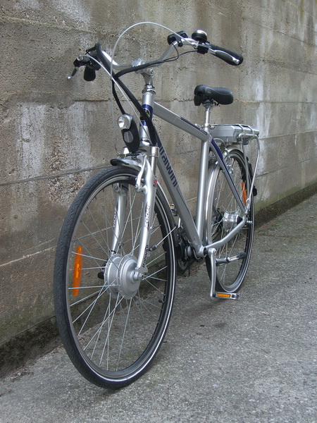

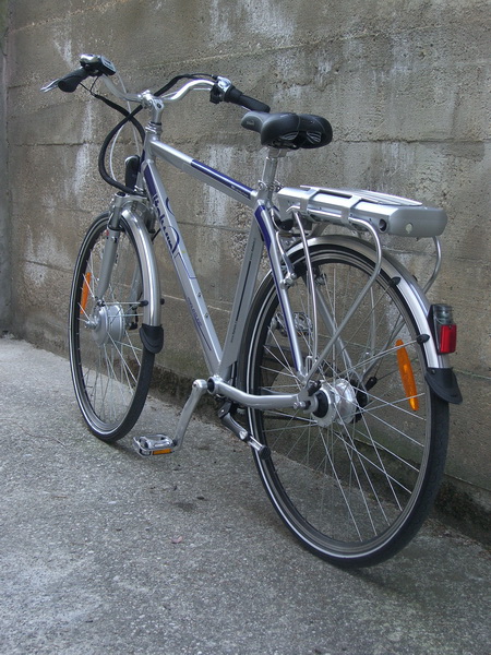

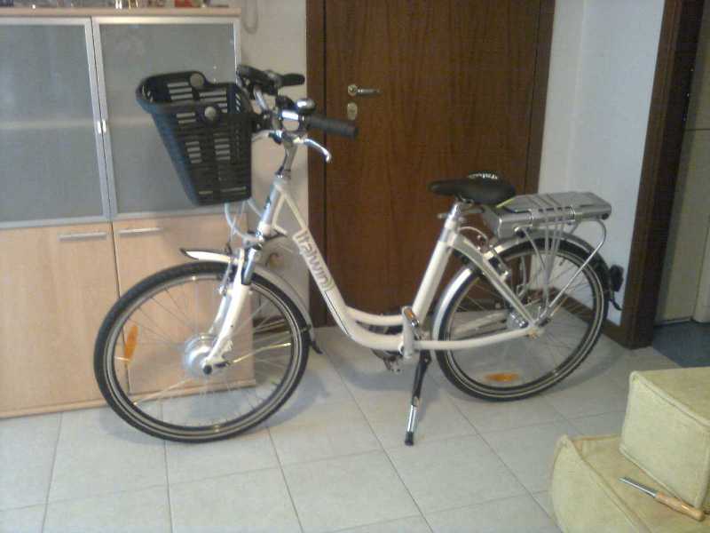

La ITALWIN mi ha gentilmente messo a disposizione una loro bicicletta a pedalata assistita per le prove
Ho potuto tenerla per una decina di giorni e ho percorso circa 200 km

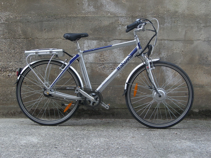

E’ la EAGLE ELITE, che rappresenta il modello top di gamma (escludendo quelli col logo Ducati)

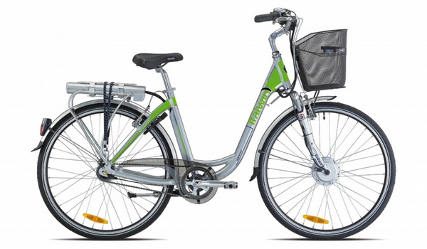

Questo modello è disponibile in altre colorazioni
C’è anche la versione donna (che si chiama Prestige Elite) con ruote da 28” o da 26”
E’ una BiPA di uso molto semplice con ruote grandi e ammortizzatore anteriore
L’erogazione è dolce e non mette mai in imbarazzo, arrampica bene ma, sulle pendenze più forti, richiede un deciso contributo muscolare
I componenti sono di media qualità ma adatti allo scopo; ha un ottimo cambio Nexus a 7 rapporti, azionabile da fermo
La regolazione dell’assistenza avviene tramite selettore a 2 livelli e non c’è altra regolazione
L’avvio dell’assistenza è rapido: basta un quarto di giro di pedale

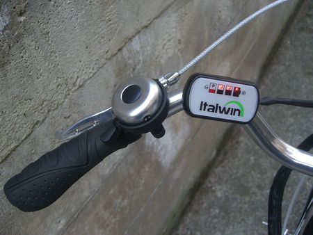

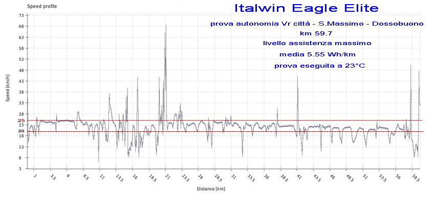

Un cruscottino sul manubrio a led rossi indica lo stato di carica della batteria; L’autonomia è buona ed è ottenuta con una batteria da 36V 9Ah Litio polimeri, ma le prestazioni decadono dopo i primi 30 km
Buona la stabilità in marcia e la maneggevolezza nel traffico
Per il trasporto in auto occorrono bagagliai abbondanti

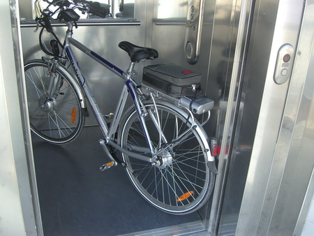

Il trasporto in treno è senza particolari difficoltà ed il sollevamento è abbastanza agevole
Negli ascensori delle Ferrovie entra “al pelo” (il paraspruzzi posteriore si schiaccia un po’)

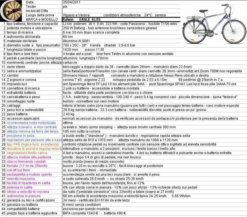

Qui c’è la SCHEDA con tutte le caratteristiche

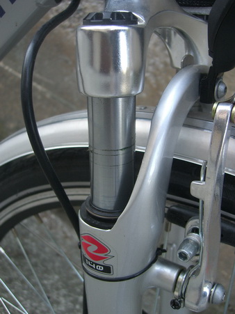

L’ammortizzatore anteriore è morbido e non filtra troppo bene le sollecitazioni più severe

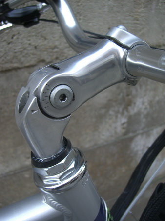

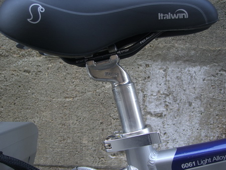

La posizione in sella è a busto piuttosto verticale, ma, sfruttando bene le regolazioni , si può trovare una posizione anche un po’ inclinata in avanti
Le persone di elevata statura possono trovare agevolmente la giusta regolazione
Per le persone meno “estese in altezza” è necessaria una verifica (l’altezza minima della sella è a 910mm da terra)

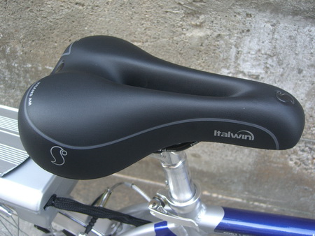

La regolazione dell’altezza sella è di tipo rapido (senza perciò bisogno di attrezzi)
La sua inclinazione è regolabile con precisione
Quella del manubrio richiede le usuali chiavi esagonali

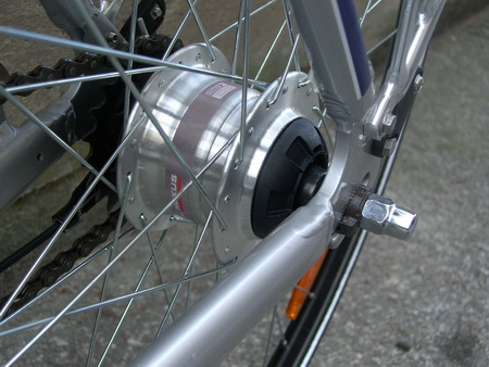

Il cambio è un ottimo Shimano Nexus a 7 rapporti interno al mozzo posteriore che è rapido, molto preciso, morbido negli innesti e azionabile da fermo (ricordandosi di togliere il peso della gamba dal pedale)
Durante la marcia emette un ticchettio che ho già sentito su alcuni altri modelli provati
Il range non è troppo elevato ma congruente con questo modello non pensato per itinerari impegnativi

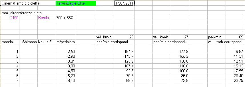

Dalla tabella dei rapporti qui di seguito, si vede che, per viaggiare a 25km/h, il ritmo di pedalata è di 68 pedalate al minuto in 7.a

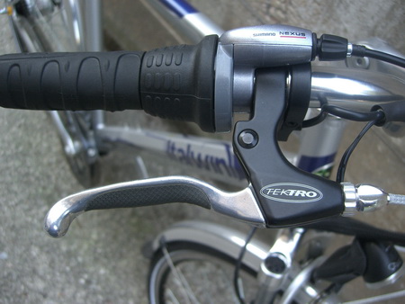

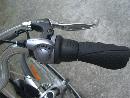

Il comando del cambio è uno Shimano Revo a rotazione, posto sulla manopola destra del manubrio, perciò nella posizione tradizionale delle bici muscolari
E’ molto agevole da utilizzare e consente la scalata immediata di più rapporti

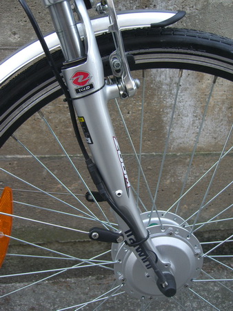

L’ammortizzatore anteriore non è particolarmente preciso, non regolabile e molto morbido; funziona ma non mi è parso molto efficace
La posizione del motore sul mozzo anteriore e della batteria sul portapacchi posteriore non creano problemi di maneggevolezza ne di stabilità; rendono solo lo sterzo un pò pigro

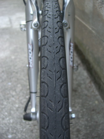

I pneumatici (da 28” x 1 5/8” ) sono marca Kenda con banda riflettente
Il battistrada è per uso stradale generale
Mi sembra che garantiscano una buona guidabilità ed una buona scorrevolezza

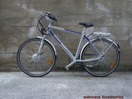

A batteria estratta l’aspetto non cambia e non si avvertono variazioni di assetto

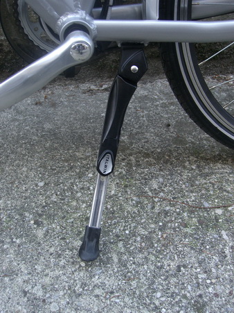

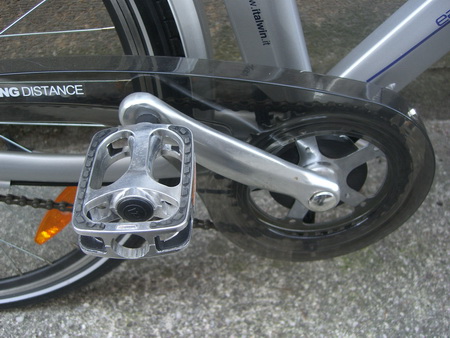

Il cavalletto è del tipo “monopiede” e non consente la rotazione completa dei pedali quando è estratto (perciò in retromarcia va sollevato)

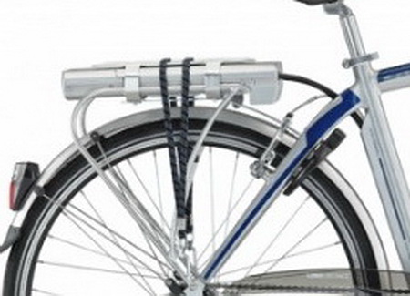

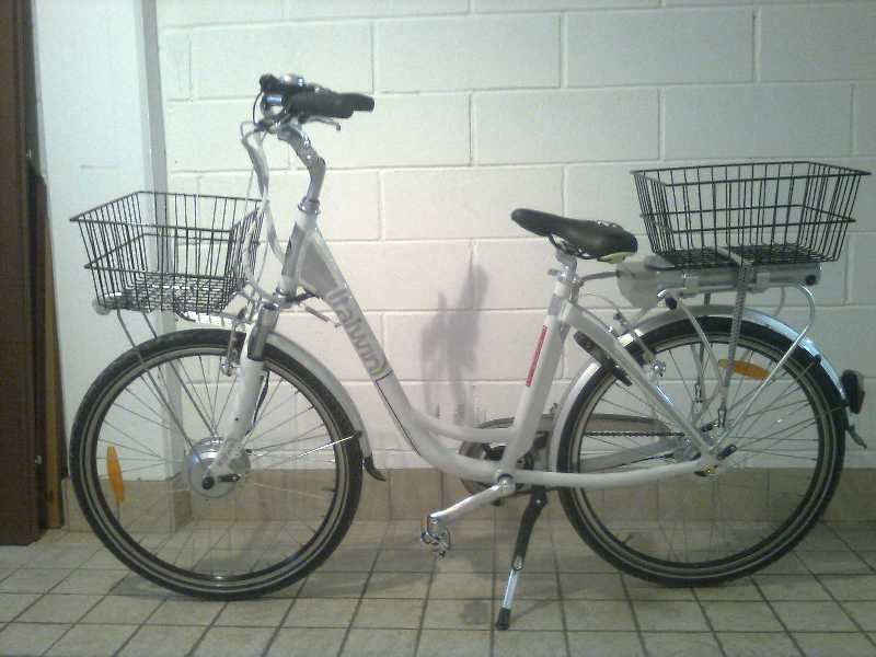

il portapacchi è costituito da una piastra sopra all’alloggiamento della batteria ; è dotato di elastici (ma sulla bici in prova non c’erano perciò ho usato una foto dal loro sito) ed ha una buona portata di 15 kg; è adatto a sostenere borse laterali
Pedali e pedivelle sono robusti e scorrevoli; buono l’appoggio del piede

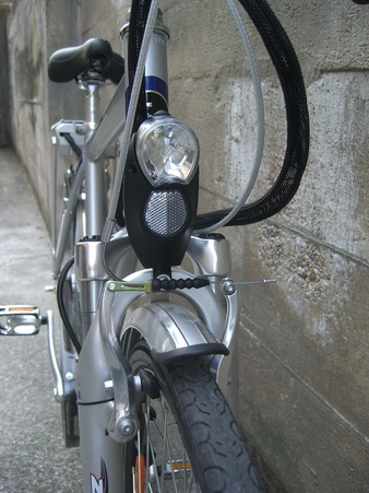

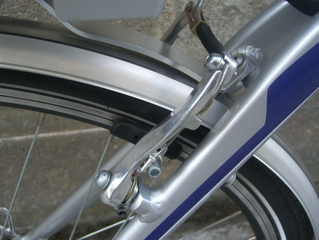

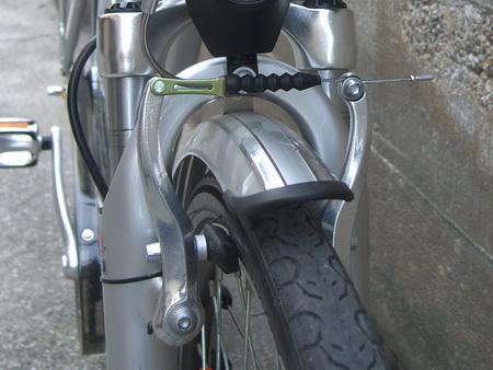

I freni sono entrambi del tipo V-brake , potenti e modulabili; nelle frenate di emergenza la ruota posteriore tende al bloccaggio
Non ho riscontrato alcun problema in lunghe discese
Lo spazio di frenata è risultato un ottimo 3.2 metri da 25km/h
(secondo la norma EN 14764, lo spazio di frenata da 25km/h deve essere inferiore a 7 m usando entrambi i freni )
Le leve dei freni sono Tektro in alluminio e sono dotate dei sensori per il cut-off dell’assistenza; tali sensori sono avvitati al gruppo leva e perciò facilmente sostituibili
Nella sostituzione dei sensori, i cavetti devono però essere sfilati, ma non ho potuto capire dove ci sia la giunzione

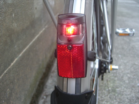

E’ alloggiata nella parte terminale del portabatteria in posizione protetta e sicura
La centralina non è dotata di autospegnimento ma la sua attivazione è segnalata sia sulla batteria, sia sul cruscottino a manubrio

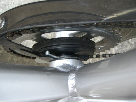

Il PAS è montato sull’asse del movimento centrale ed è realizzato con un originale sensore ottico alloggiato in una scatola che lo protegge da polvere e pioggia
E’ piuttosto sensibile ed attiva l’assistenza dopo ¼ di giro di pedale
In occasione dei “tagliandi “ viene pulito per evitare che eventuale polvere penetrata all’interno possa causare malfunzionamenti

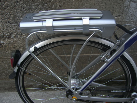

La Eagle Elite viene fornita con una batteria al litio da 36 V 9 Ah 333 Wh litio polimeri realizzata con celle Panasonic

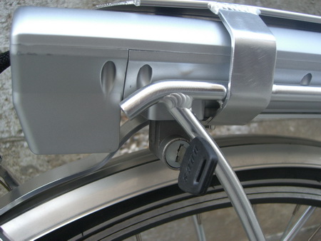

E’ alloggiata in una struttura chiusa posta sul portapacchi posteriore ed è bloccata da un meccanismo a chiave

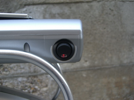

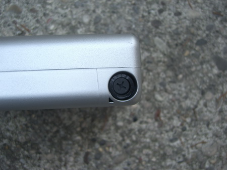

La chiave ha la sola funzione di bloccaggio; è presente un interruttore sul fianco della batteria per alimentare la centralina
Questo interruttore è dotato di una spia a led rosso

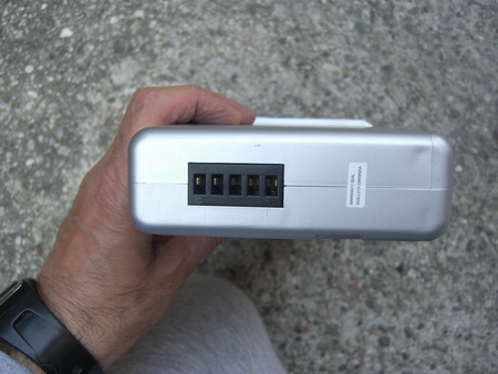

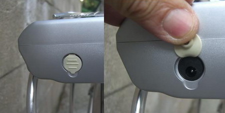

Sul lato porteriore della batteria c’è il connettore di ricarica chiuso da uno sportellino antipioggia
E’ un connettore di piccola dimensione a due poli ed è accessibile facilmente a batteria montata

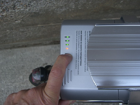

Sulla batteria è presente un indicatore di carica a 4 led attivabile mediante pulsante
La connessione all’impianto della BiPA è realizzata con il classico connettore con contatti a lama, visto su molti altri modelli

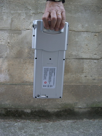

Questa è la batteria smontata
L’involucro è dotato di una scavo anatomico per il trasporto
Il peso è contenuto in 2.4 kg , perciò risulta molto facilmente maneggiabile
Come tutte le Litio Polimeri provate finora, l’andamento della tensione durante la scarica è nettamente discendente
All’inizio la tensione fornita è elevata e consente al mezzo prestazioni brillanti
Poi le prestazioni via via calano fino a diventare molto scarse negli ultimi chilometri

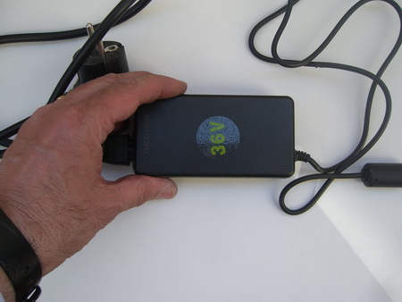

Il caricabatteria è di tipo switching, senza ventola e di piccola dimensione
Pesa 400 grammi compresi i cavi; eroga una corrente massima di 1.5A e ricarica una batteria completamente scarica in 6 ore e 30 min
I cavi sono di lunghezza normale e la spina di rete è di tipo “tedesco”
E’ dotato di una spia che si accende di color rosso durante la carica e diventa verde a carica ultimata

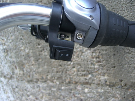

La Eagle ha un selettore, azionabile col pollice della mano destra, a tre posizioni
Quella centrale corrisponde alla disattivazione dell’assistenza
Le altre selezionano due livelli di assistenza
L’interruttore è facile da usare anche con i guanti (in questo caso è un po’ più difficile trovare la posizione centrale che stacca l’assistenza)
Non sono presenti indicazioni luminose del livello selezionato … ma essendo solo due è facilissimo distinguerli

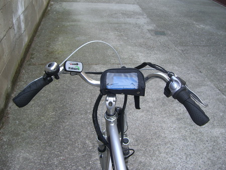

Per conoscere lo stato di carica della batteria, c’è un display a 4 led rossi, visibile sufficientemente anche in condizioni di forte illuminazione solare
L’indicazione è semplicemente voltmetrica e si vede “calare” quando la batteria viene “spremuta” per poi tornare al livello precedente quando cessa l’assorbimento di corrente
Non è presente alcun indicatore della velocità, perciò è molto consigliabile montare un ciclocomputer soprattutto per calcolare la strada percorsa dall’ultima ricarica e regolarsi così sull’autonomia restante

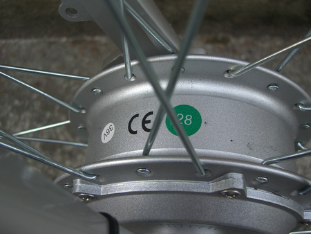

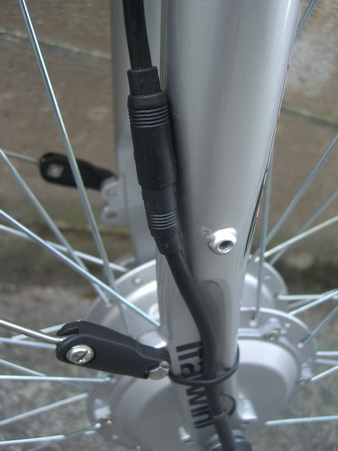

E’ marchiato Italwin, è un hub anteriore, geared, da 250W a 36V, brushless e sensorless
La mancanza di sensori di fase (“sensorless”) si è manifestata in occasionali ma ben avvertibili vibrazioni del motore
Mi sembra che ciò avvenga principalmente se si percorre un tratto in leggera discesa continuando a pedalare (mantenendo così attiva l’assistenza e col motore che “frena” perché si viaggia a velocità maggiori della sua massima); al ritorno in piano pare che la centralina perda il sincronismo (quando il motore torna in tiro) e si avverte come un tr-tr-tr accompagnato da una sensibile vibrazione
Subito dopo tutto ritorna normale
La ruota motorizzata risulta molto scorrevole (finora la migliore che ho trovato con i motori a mozzo)
La rumorosità rimane sempre molto bassa anche in salita, così il rumore che si sente di più è il leggero ticchettio del cambio Nexus

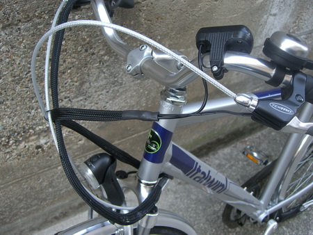

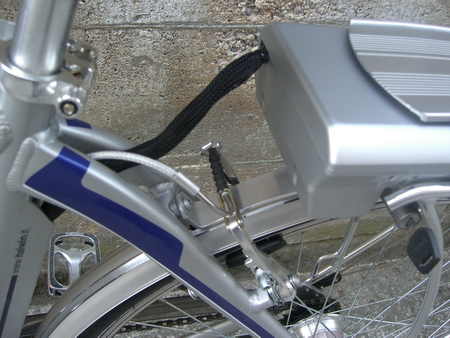

I cablaggi sono ben nascosti all’interno del telaio
Nella zona manubrio i cavi elettrici sono inguainati, evitando l’effetto di disordine tipico
Un altro tratto di cavi inguainati è quello che va dal telaio alla batteria
Il cavo motore rimane esposto, ma è una necessità per poter scollegare l’utile connettore stagno che consente un agevole smontaggio della ruota anteriore

VELOCITA’ e AUTONOMIA
Ho eseguito la prova di autonomia soltanto al livello più alto di assistenza poiché quello più basso, con la sua velocità di 18-19 km/h , mi sembra poco utilizzabile su percorsi lunghi
Col livello alto ho raggiunto una percorrenza di 60km viaggiando a 24-25km/h, perfettamente coincidente con il valore dichiarato dal Costruttore
E’ un valore ragguardevole per una batteria da 36V 9Ah, ma c’è da fare una considerazione
Le prestazioni si mantengono buone per i primi 30 km
Poi la tensione della batteria cala e le prestazioni diventano via via più fiacche
(intorno ai 30km percorsi, la velocità scende a 23-24km/h)
Negli ultimi chilometri non c’è verso di andare sopra ai 21-22km/h salvo aumentando sensibilmente lo sforzo sui pedali
L’impressione che ho avuto è che si va sempre più piano sempre più piano … ma sembra non si arrivi mai alla scarica completa
(come negli altri pix-test, ho esercitato un modesto apporto muscolare, diciamo come per andare a 18-20km/h con una muscolare scorrevole)
Il consumo medio è stato di 5.5 Wh/km ma sull’intera percorrenza con la sua velocità … calante

Il motore è dotato di ruota libera e risulta molto ben scorrevole ad assistenza staccata (come già detto : il migliore che ho testato)
Nella marcia indietro, il motore non ostacola le manovre

Il fanale anteriore è uno Spanninga Micro FF a singolo led bianco
L’illuminazione che produce è senz’altro suffciente ed allineata con le norme tedesche che sono molto più severe delle nostre, ma niente di più (10 lux a 10m)
E’ dotato di catadiottro bianco
L’alimentazione è data da 3 pile AA; la loro sostituzione non richiede attrezzi; l’autonomia prevedibile è di circa 8 ore alla massima luminosità
Il fanale posteriore (Spanninga SPXb1) è luminoso e visibile anche da angolazioni laterali; ha un led rosso a luce fissa ed integra il catadiottro rosso “a norma”
E’ alimentato da due batterie AA che, dai dati del Costruttore, dovrebbero garantire 70 ore di autonomia
Le batterie possono, per entrambi i fanali, essere di tipo ricaricabile
ANTIFURTO
La Eagle non è fornita con sistemi antifurto di serie
ACCESSORI
Per il manubrio sono applicabili i normali accessori da bicicletta
Per il portapacchi posteriore occorre verificare prima dell’acquisto la compatibilità con la forma del portapacchi/portabatteria
Si possono applicare agevolmente borse a bisaccia

Inserito il - 30/06/2011 : 11:40:04  Mostra Profilo Invia a Deni66 un Messaggio Privato  Rispondi Quotando
Ho comperato questa bipa modello donna (Prestige Elite) è mi è arrivata martedì. Volevo solo segnalare queste novità: il computerino di bordo ora è digitale e segna % di carica della batteria, voltaggio, temperatura e numero di cariche e questo è positivo.
Di negativo c'è da segnalare che hanno messo un cestino in plastica direttamente attaccato al manubrio (di quelli che si possono togliere) che secondo me è brutto esteticamente, con cose pesantucce si affloscia e rende instabile la guida.
Inoltre sul manubrio oltre al cestino c'è attaccato anche il fanale che quando acceso in pratica illumina il cestino e il catarifangente ... insomma non c'è un pezzo di manubrio libero.
Quindi queste ultime cose sono poco belle e poco funzionali. Infatti ho deciso che mi faccio mettere un fanale e un cestino "normali" con il classico portapacchi anteriore.
Volevo mettere una foto ma non riesco a caricare nulla sul mio album (... mi dice nome non permesso ...)
Denise

Inserito il - 04/07/2011 : 13:34:45  Mostra Profilo Invia a Deni66 un Messaggio Privato  Rispondi Quotando
42,78 KB
Deni66
44 Messaggi
Inserito il - 04/07/2011 : 13:37:50  Mostra Profilo Invia a Deni66 un Messaggio Privato  Rispondi Quotando
Ecco ce l'ho fatta! Senti pixbuster c'è modo di avere una notifica via email quando uno risponde ad una tua discussione? Che ne pensi di questop cestino?
Grazie e ciao
Deni

Inserito il - 04/07/2011 : 17:44:42  Mostra Profilo Invia a dionisio un Messaggio Privato  Rispondi Quotando
A me il cestino non piace, è troppo alto e appesantisce la bella linea della bici, e il fanale anteriore serve solo per illuminare il cielo.
Mi semra di vedere che a differenza della bici provata da pixbuster la tua abbia il lucchetto ad anello.
Io cambierei immediatamente il cestino.
La bici l'hai pagata prezzo di listino o ti hanno fatto uno sconto?
KTM Macina Cross
KTM Amparo 8M 26" (moglie)

Inserito il - 05/07/2011 : 11:48:55  Mostra Profilo Invia a Deni66 un Messaggio Privato  Rispondi Quotando
Mi hanno fatto uno sconto di c.a. 140 € rispetto a quanto mi aveva detto la Italwin via email.
Metterò il portapacchi/cestino al prima tagliando tra un mese perchè non piace per nulla nemmeno a me ed è totalmente inutilizzabile per portare qualcosa ..

Inserito il - 03/08/2011 : 12:13:24  Mostra Profilo Invia a Deni66 un Messaggio Privato  Rispondi Quotando
Ho fatto montare un portapacchi davanti e ho messo 2 cestini. Dal manubrio ho tolto il fanale e ne ho messo uno sul portapacchi davanti.
Mi sembra esteticamente molto meglio e la guida è molto più stabile.

Diversamente da quella in foto, però, la mia BIPA ha soltanto un computerino digitale che oltre a fornire indicazioni su stato batteria, dà indicazioni relative all'amperaggio, alla percentuale stato batteria, alla temperatura esterna.
Inoltre c'è un altro indicatore (definito dal computerino "cycles" di cui non ho ben compreso il significato e l'utilità).
